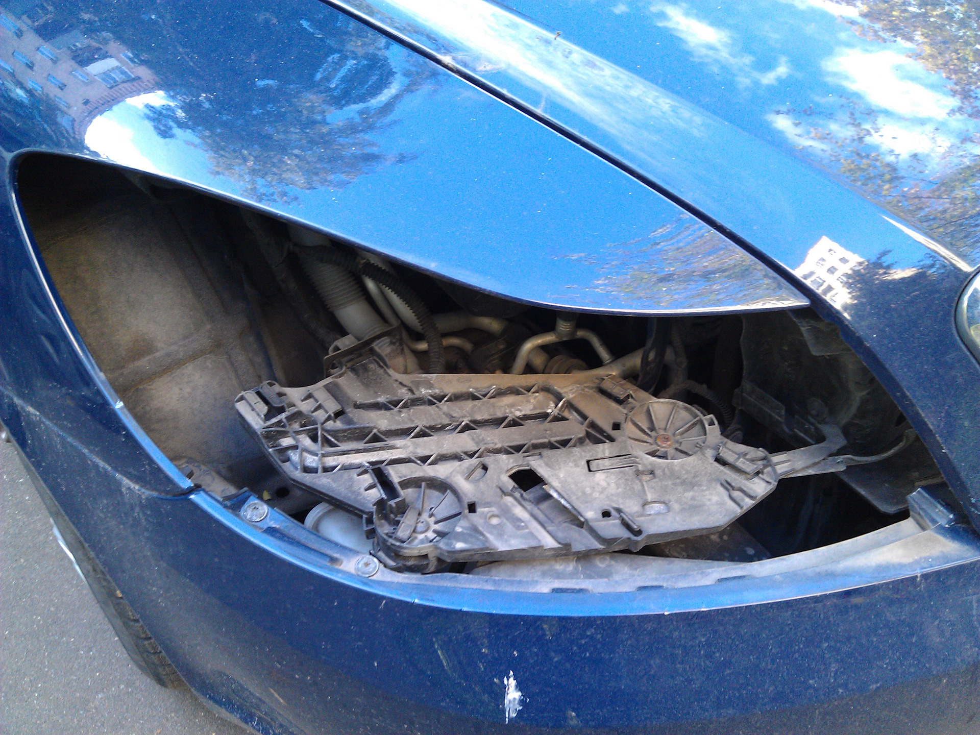

Про то что воруют противотуманки с октавий знал, про фары таурегов и кайенов все знают. Звонит сегодня друг в печали, мол так и так…, украли. Выходит теперь нужно фары и на Шкодах закреплять. Разыскиваются б/у галогеновые фары.

Тоже не понимаю, боковой фиксатор с открытым капотом не всегда легко сдергивается. Шпилька по моему впаяна в корпус фары, мне кажется усилитель крыла быстрее можно вырвать чем крепление сломать.

Там же барашек пластиковый защитный как раз для этого? Как надо фару дёргать чтобы это выломать?
Введи на ютубе как снять быстро фару с каена)) в сервисе показывают. На Октавии мне кажется так же без особого труда
Там защёлка штатная, там линейкой отщёлкивают и всё, ничего не ломая.
В Октавии не сломав — никак. Там шпилька с резьбой и узнутри барашек накручивается. Пока не открутишь изнутри барашек этот — не снимешь фару.
Но грубая физическая сила, видимо, решает эту проблему.
Шпилька возможно новая покупается и полный комплект

Мда, просто если фара стоит правильно, по всем зазорам, ее достаточно сложно подцепить и с такой силой вытолкать, что бы сломать болты крепления и при этом… сам пластик фары должен пойти трещинами и развалиться к херам. В общем, какие-то отчаявшиеся д*******, скорее всего тоже владельцы ушатанной октавии.
теперь и площадку (видимо) под замену, тут же с опущенным капотом фару вынуть радость еще та ))
(даже если крючок отодвинуть в сторону)
ух б** ну суки пойду фары сваркой приваривать
Зачем срезать? Надо поставить щиток, или пластиковыми стяжками укрепить
похоже пионеры не в курсе что ломаные фары совсем неинтересны- судя по фоткам сломан корпус у фары(болты сидят там крепко) и поломаны нижние площадки потому что видно оборваные крепления на площадках(кстати скобу дернуть даже при поднятом капоте -если не смазано там-тот еще цирк)

Флажки можно и так сдвинуть, не открывая капот, это видно по открытым замкам. А вот пластиковые болты с гайками попросту вырвали.
Сверху на пластиковую гайку накрутить металлическую.
не поможет, болт с гайкой что закручиваются в фару пластиковые. Походу только делать дополнительные крепления аля "колхоз"…
с этими креплениями еще и половину бампера разворотят и попадос еще на кузовной ремонт
мне кажется с нештатной конфигурацией колупаться не будут. Всегда проще найти штатную и по шаблону быстро сделать свое грязное дело…
а если упертые попадутся вор нынче наглый пошел
тогда это уже не воровство, а бессмысленная порча, для таких в аду сковородка горячее
там же сзади гайка крепит фару к кузову, как оторвали то?
гайка остается в кузове )
И болт пластиковый остается, он попросту ломается в фаре.
