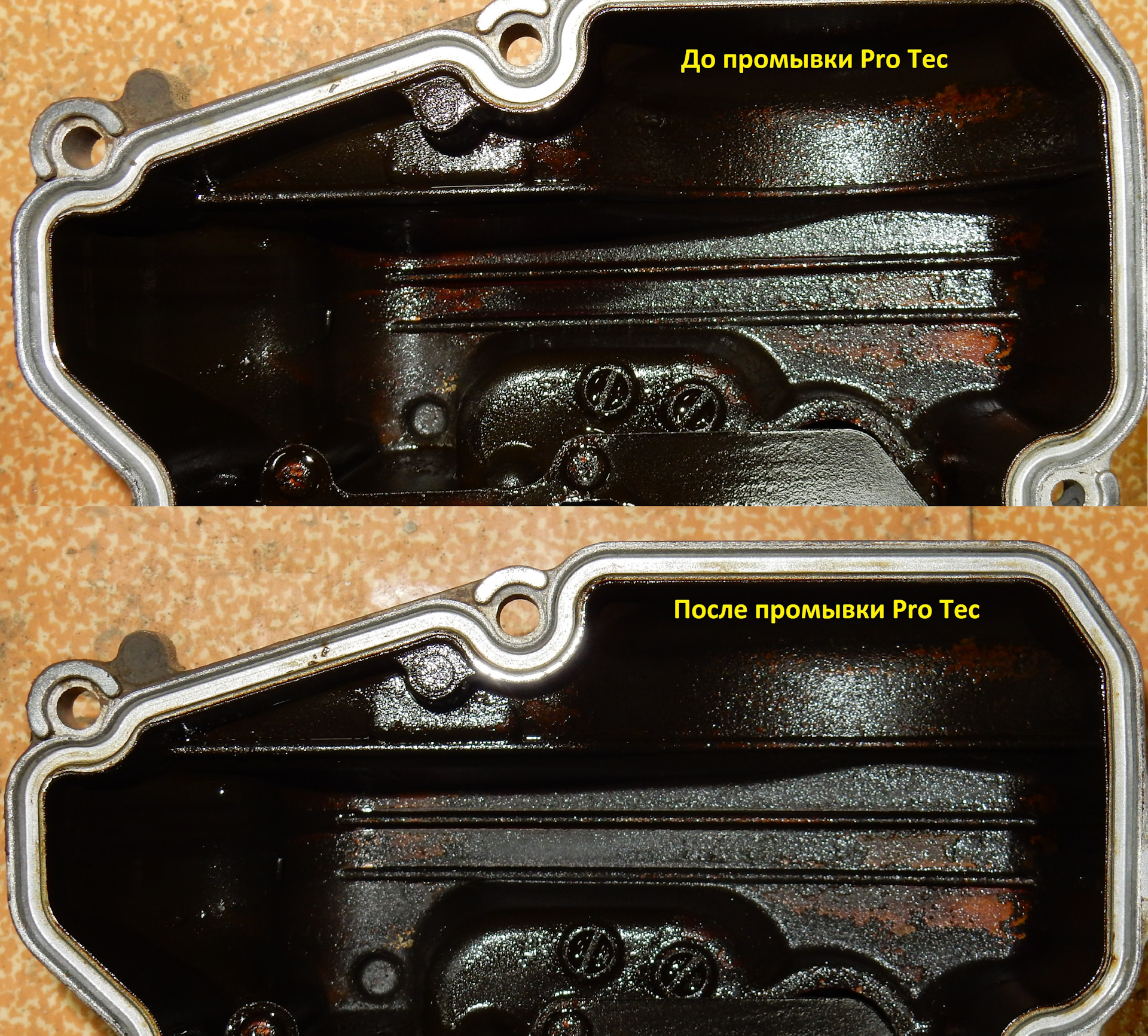

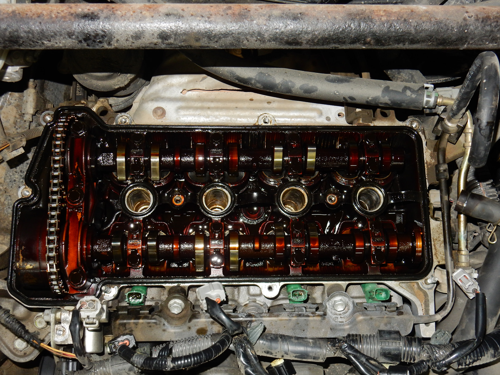

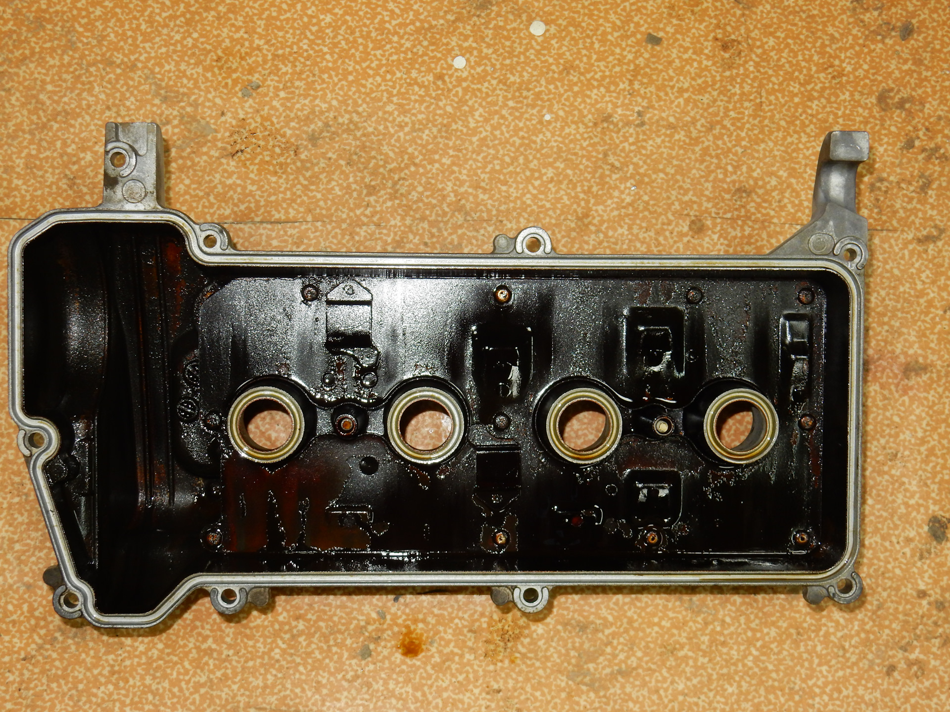

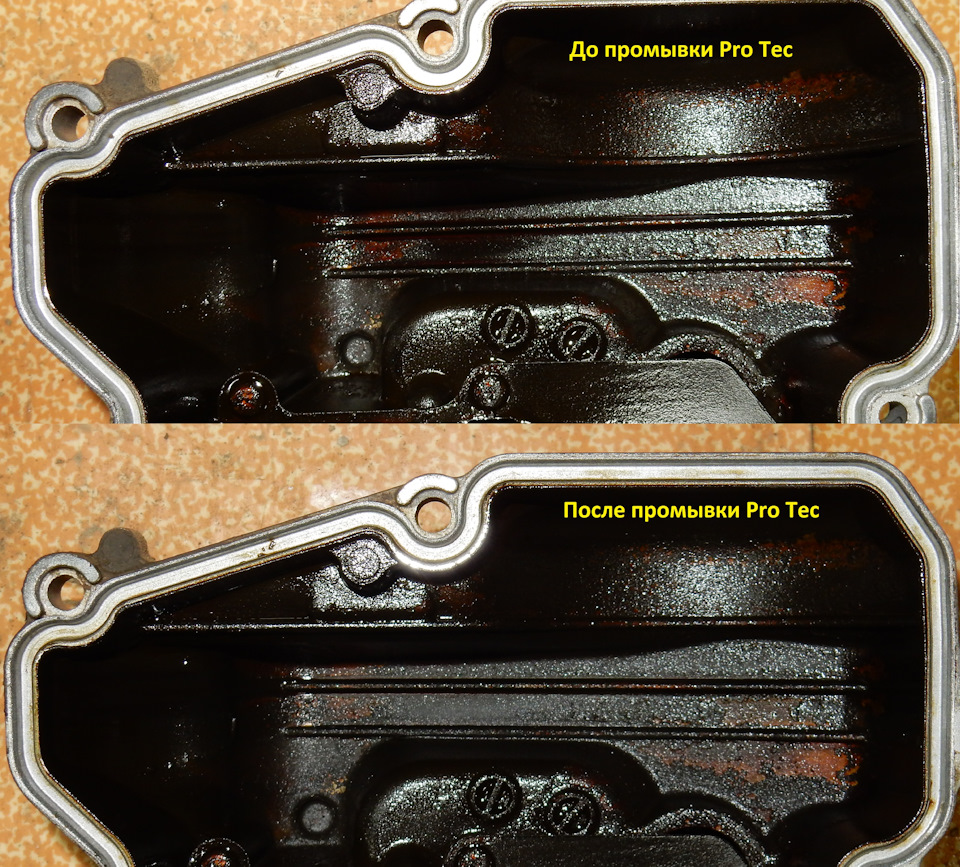

В общем мы решили проверить сей продукт по своей колхозной методике.
Все как обычно парни… вскрываем мотор и смотрим ДО.
Потом добавляем в масло промывочку и смотрим ПОСЛЕ.
Учитывая, что препарат должен повысить компрессию решили увеличить время воздействия ( В ДВА РАЗА КАРЛ!).
Моторчик попался чумазый и уставший НО… Как показала практика, если химия хорошая — она обязательно оставит следы воздействия а так же поднимет компрессию.
Да, повторюсь случай тяжелый.

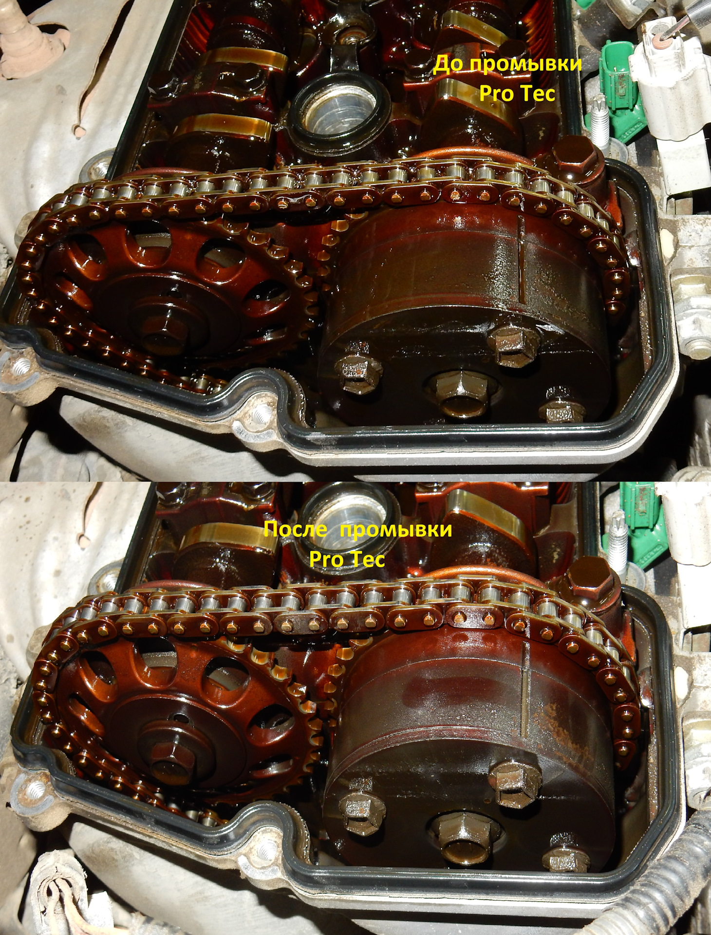

Результаты
На муфте VVTI появились более светлые участки, что говорит о моющих свойствах.
Однако помыла промывка слабовато.
Компрессия заметно не поднялась. все в пределах погрешности измерений.
Смотрите сами
Выводы
Моющие свойства средние.
Компрессия не поднялась.
И все это с увеличенным в 2 раза временем воздействия.
Дороговат.

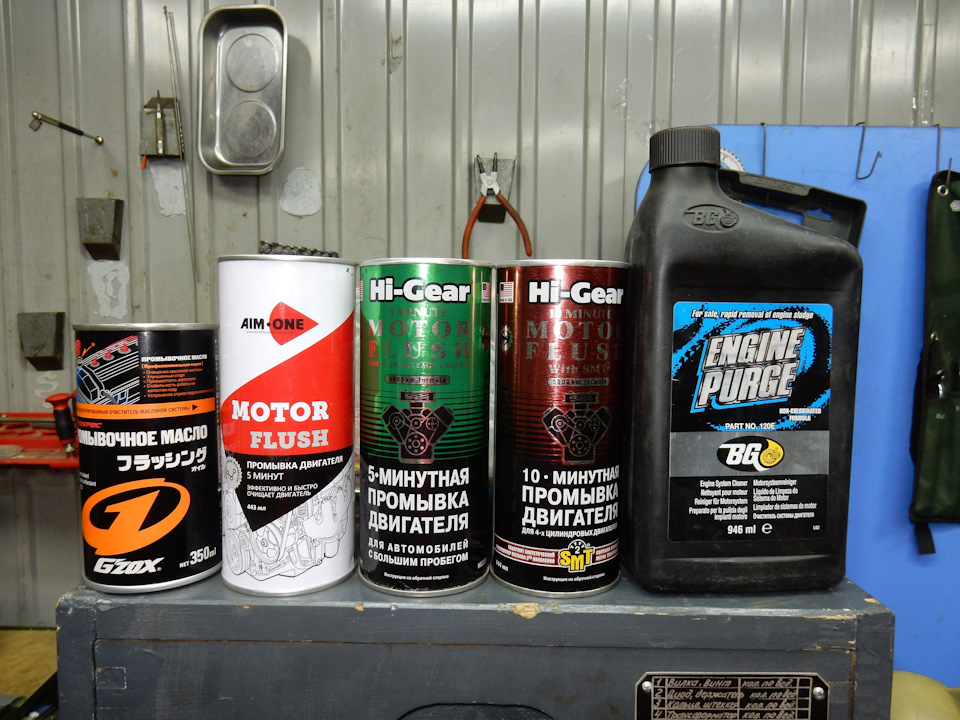

На очереди еще есть промывки о которых скоро узнаем ;)

это надо делать с покупки авто при каждой замене масла, а не разово, кокс даже едреная химия плохо берет)))))
Так с одного раза и не получится отмыть. Чтобы результат был более очевидный, нужно хотя бы промыть раз пять.

Для такого двигателя, точнее в таком состоянии, нужно как минимум две, а то и три банки! А лучше сразу керосином, как в советское время это делали.
Андрей. Все мы понимаем — не тупые.
Тут цель — проверить эффективность промывки.
Если моет — будут следы. Значит химия приличная.
Если нет следов от применения — беспонтовый пирожок и деньги на ветер.
Вот и все…
Тогда делайте адекватные выводы. Ибо ваш вывод создает впечатление не рабочего продукта, а точнее не дотягивающего до заявленных параметров. А это не верно.
Если делаете опыты, делайте и выводы правильные. А то: "следы видны, но не очень, компрессия поднялась, но не очень, дороговат" и всякая личная шелуха! Где данные по компрессии? Где пробег авто? Где информация по частоте замены масла? Не, ну реально курам на смех.

Моет прилично — это мы озвучили. Компрессию практически не поднял — и это мы озвучили.
На уважаемом ресурсе, вместе с адептами можете обсудить мой тест www.oil-club.ru/forum/top…rotec-engine-flush/page-4
Наше мнение, что этот продукт неплох, но в общем и целом (скажу вашими словами) не дотягивает до заявленных параметров.

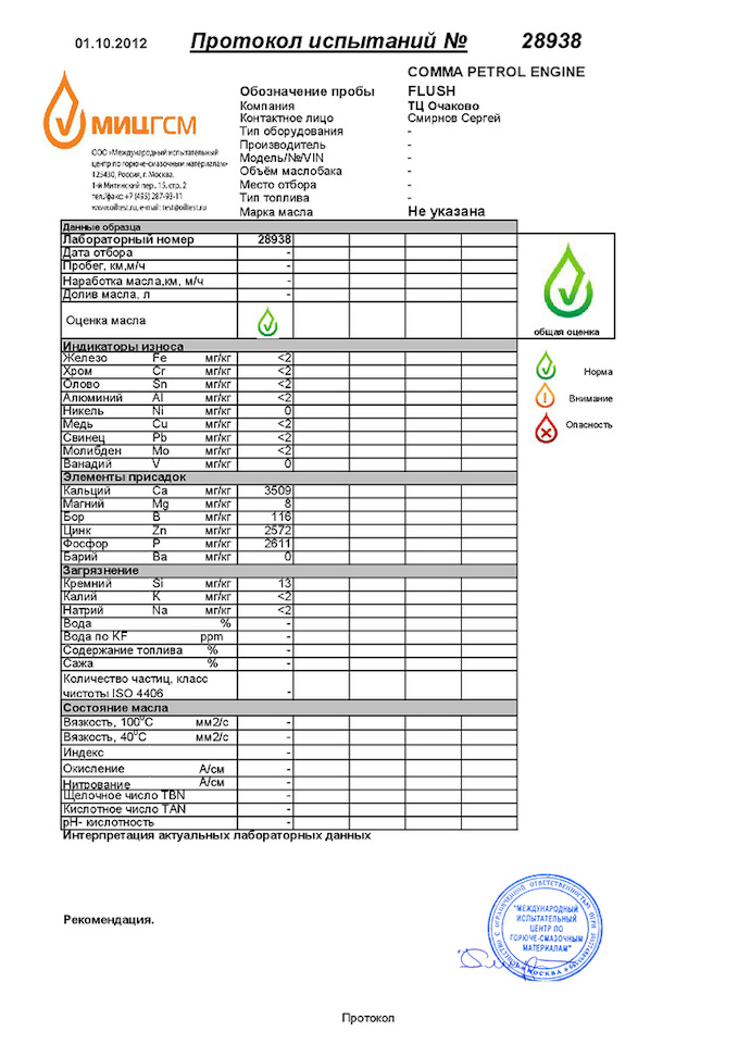

Тест с пятиминутной добавкой керосина будет?
Скорее нет, чем да. Отчаявшийся доброволец нужен для таких опытов.
Почему вы комму не тестите? она 1 место заняла
Что за кома? Где заняла?
Comma
EF400M
А что в ней такого необыкновенного?
Стандартный пакет присадок, % на 30 больше чем в хорошем масле
НО эта бутылочка зальется в мотор к старому маслу и % содержание моющих присадок упадет очень сильно
В итоге засранный движек она не отмоет =)))

а промывка двигателя дедовским способом масло+салярка 2:1?
у вас что вся якутия на пробки пересела?))
Очень популярная машина. Простая+ надежная.
Ааааааа, блин блинский. Регулярно читаю "Вас" ))) и в ближайшее время перейду на BG109, 110 и т.д. Но вот такую шляпу заказать уже успел (ещё до прочтения). Даю ссыль: www.drive2.ru/l/451345401107186018/
Вот это безобразие ещё не тестировали?
Нет. Такую не пробовали.

Короче, BG109 — рулит!
Пока да. BG-109я лучшая промывка. Но мы хотим найти альтернативу 109й.

Wynn's тоже проверьте плз.
А где лавр семиминутный?
Gzox, ставлю на него!))
Еще интересно было бы услышать ваше мнение о 10-минутной промывке Pro-line от Липкой Моли, черно-серебристая банка, артикул 2425.
