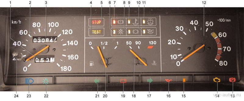

Всем доброго времени суток решил вот поделится такой информацией, так как в книжке сам ее не нашел.
1 – счетчик суточного пробега автомобиля;
2 – спидометр (указатель скорости движения автомобиля);
3 – счетчик суммарного пробега автомобиля;
4 – табло «TEST» (загорается в режиме самоконтроля сигнализаторов);
5 – табло «STOP» (загорается при включении одного из сигнализаторов, символизирующих неисправность, без устранения которой запрещается дальнейшее движение);
6 – сигнализатор выхода из строя нитей ламп стоп-сигналов и габаритных огней;
7 – сигнализатор аварийного состояния рабочей тормозной системы (загорается при понижении уровня жидкости в бачке гидропривода тормозов ниже отметки «min»;
8 – сигнализатор износа передних тормозных колодок;
9 – сигнализатор недостаточного уровня охлаждающей жидкости;
10 – сигнализатор недостаточного уровня масла в картере двигателя;
11 – сигнализатор недостаточного уровня жидкости в бачке стеклоомывателя;
12 – тахометр;
13 – сигнализатор включения стояночного тормоза;
14 – сигнализатор «Проверьте двигатель»;
15 – сигнализатор недостаточного уровня топлива в топливном баке;
16 – сигнализатор аварийного давления масла в двигателе;
17, 21 – сигнализаторы указателей поворота;
18 – указатель температуры охлаждающей жидкости;
19 – сигнализатор заряда аккумуляторной батареи;
20 – указатель уровня топлива в топливном баке;
22 – сигнализатор включения наружного освещения;
23 – сигнализатор включения дальнего света фар;
24 – ручка обнуления суточного пробега.
P.S Может кому пригодится, так же если я где то ошибся то в коментарии поправте меня.
