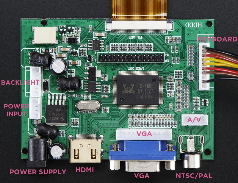

Давно (уже лет десять как тому назад) посетила меня светлая мысль впихнуть в авто какой-никакой бортовой компьютер. Да так, чтобы и не сильно накладно было его покупать/строить и гибок был и творческие желания мои можно было бы реализовать. Периодически были обострения я начинал подбирать комплектующие и изучать вопрос. Но всё не складывалось. В-основном, не мог найти подходящий дисплей. Оно, конечно, можно купить Лиллипут, но отдавать 200 баков я был не готов.
Движение началось, когда узнать про такой себе "прескайлер", который, с одной стороны имеет интерфейсы VGA, HDMI и нч видео, а, с другой, к нему можно подключить практически любую матрицу (имея её данные).
Прескайлер называется RTD2660H (RTD2662)
Описание (довольно подробное) есть здесь pccar.ru/showthread.php?t=22851 Автор сильно помог подключить мою матрицу (от какого-то планшета китайского) к прескайлеру.
Для Кар Пс вполне можно использовать простой планшет (таких проектов в сети пруд пруди) и не заморачиваться сильно. Одно меня не устраивало в этом — подключение камеры заднего вида. Она начинает работать только после загрузки планшета. В случает с прескайлером — сразу.
Сразу обозначилось чего я хочу от карпс
1. навигация
2. дигностика через ОБД2
3. видеорегистратор (возможно)
