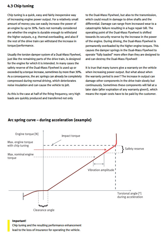

На ХОРОШО чипованных (>15% от расчётной тяги данные изготовителя SACHS) он служит ГОРАЗДО МЕНЬШЕ, грубо делим на 2-3 (в зависимости от прибавки мощности +30-+70%).
А так как цена вопроса Двойной маховик + сцепа + замена это 90-110тыс руб (1200-1500евро) то становится понятно что это НАКЛАДНЫЙ ГЕМОРОЙ весящий ДАМОКЛОВЫМ мечём на КАЖДОЙ ЧИПОВАННОЙ машине !
Читаем внимательно ПОЧЕМУ…документация от производителя LUK luk_fail_diag_zms_de_en.pdf

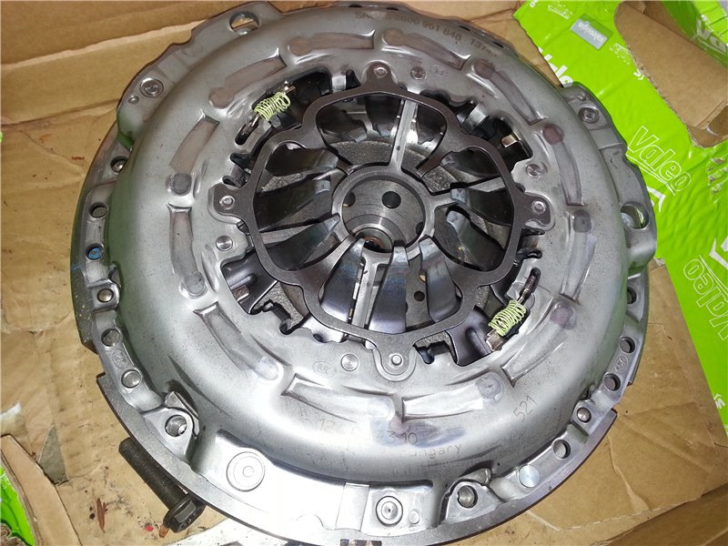

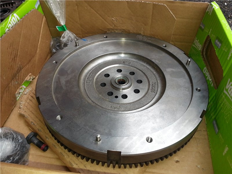

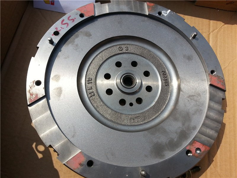

В итоге была предпринята разработка альтернативной гибридной сцепы на базе одномассового маховика на V6 2.5 tdi с целью получения таких параметров : 600-650нм\5000об
1. За основу проэкта взят стандартный одномассовый маховик VALEO 835027 на 2.5 V6 tdi 150л.с
VALEO 835027</b>">

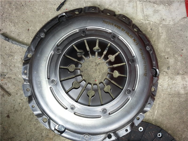

Наивно думать что эта сцепа VALEO (корзина и слабенький диск) пропустит 600-650нм\5000об. Имхо макс 400- 420н.м.\5000об

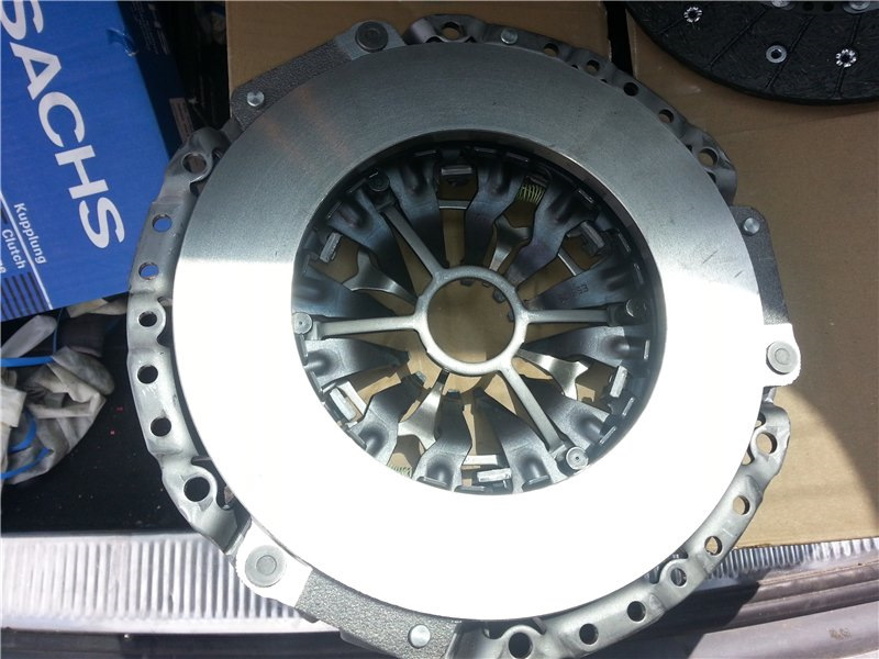

Посему, после многих купленных новых корзин :

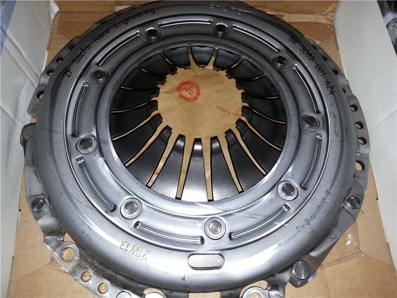

—Sachs Pefrormance 500н.м.\5000об,

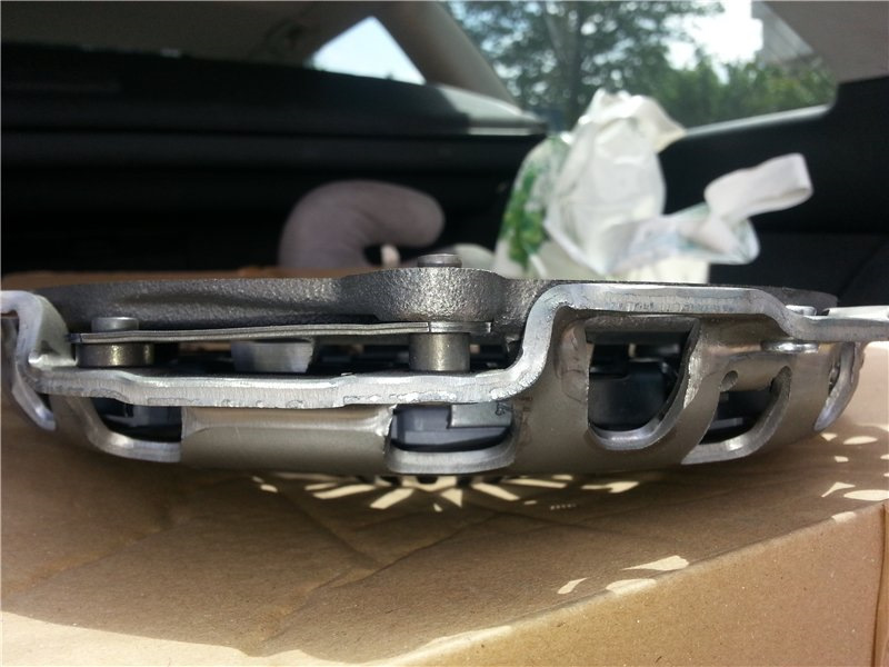

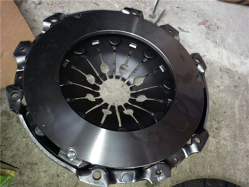

Как видно из фоток не смотря на бешеную цену 41000руб\550евро корзинка слабенькая, маленькая и лёгкая прижимная площадка на ней, органический диск без демферов несовместимый с одномассовым маховиком для городской езды, каким образом изготовители умудряются пропустить 500н.м. не понятно ?

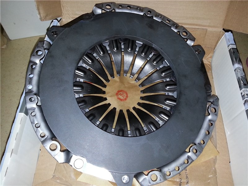

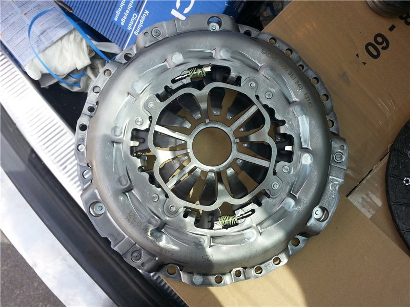

— Родная корзина от А6 С5 2.7bi-turbo. Мощная корзина с хорошим охлаждением но слабенькой площадкой для диска и большими отверстиями для центровки

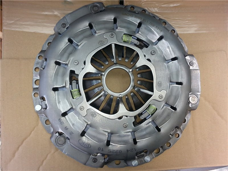

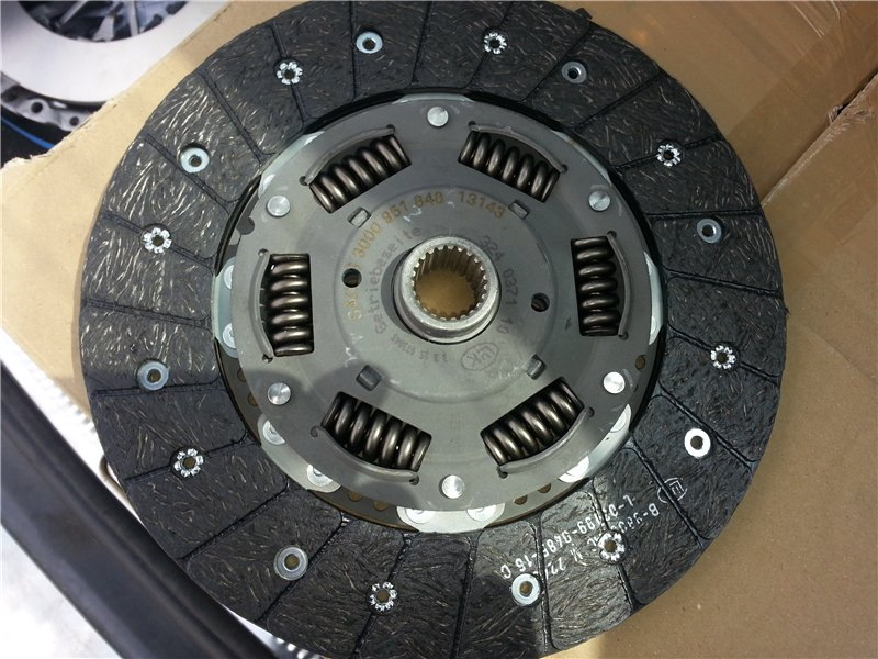

Посему выбор был сделан на сцепе от RS4 (SACHS 3000 951 848) 600н.м.

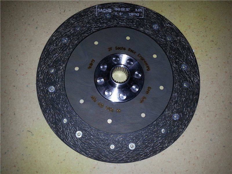

(стоит также на W8) за смешную цену 200 еuro уже идущей с органическим диском с 6ю демпферными пружинами

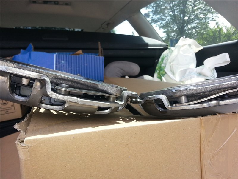

сравнение двух корзин 848- W8 (справа) и 2.7bi-turbo (слева)

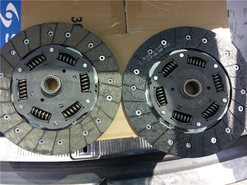

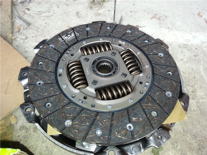

для примера сравнение органического диска (справа на фотке) с обычным диском от Аллроад бензики би-турбо 2.7t (слева)
мощными пружинами и с массивной площадкой

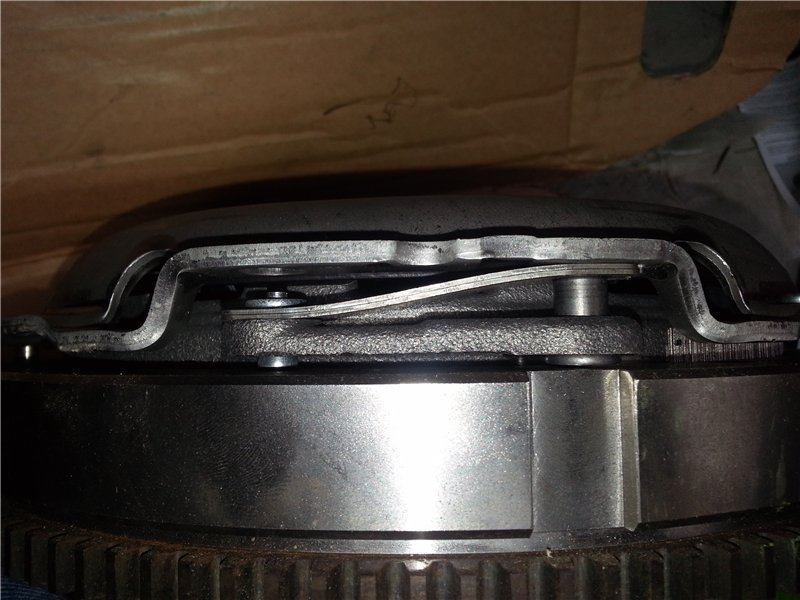

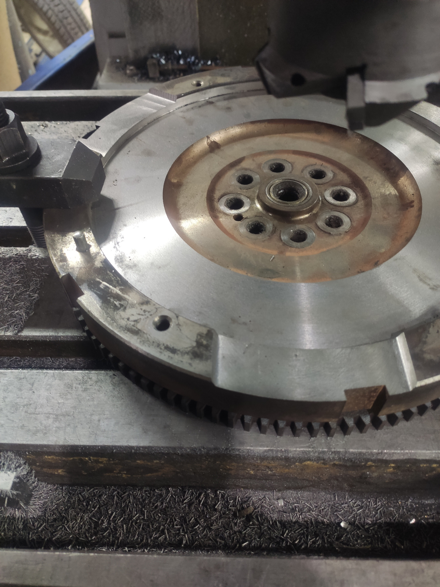

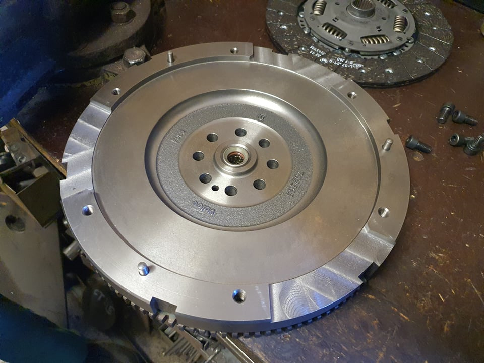

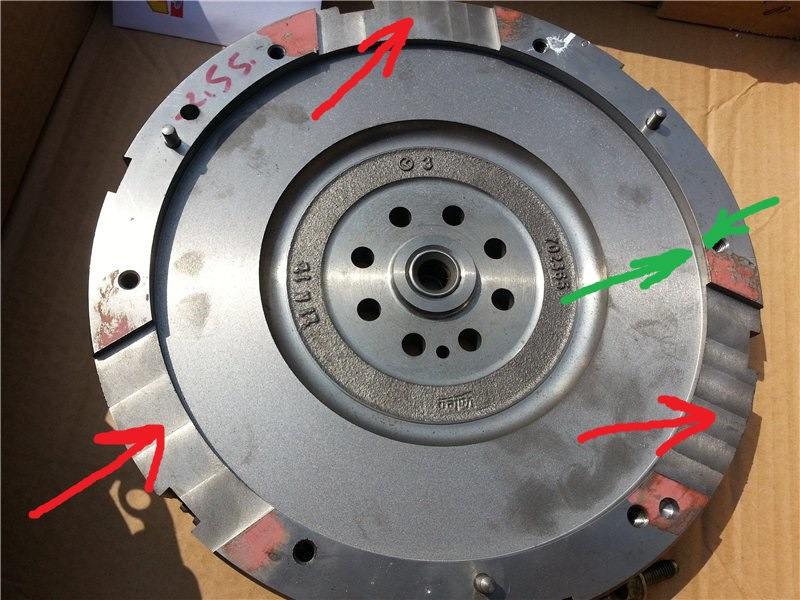

Сцепа 100% подходит на крепления маховика НО требуется
1. Проточка (выфрезеровка) на маховике под заклёпки пружины
2. Проточка рабочей плоскости диска(от плоскости крепления корзины) на -2.75мм до -9мм(рабочий параметр сцепы RS4)
3. Балансировка маховика и сцепы до грамма ! на 6000об
Что и было сделано

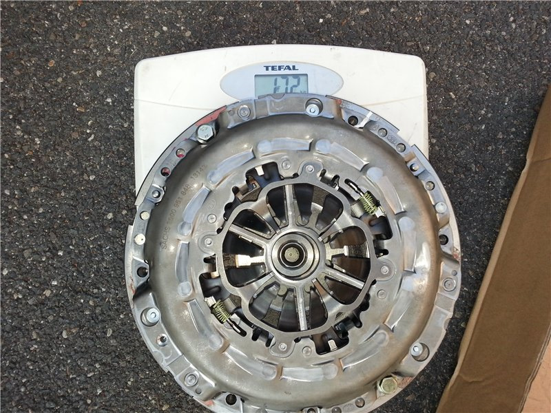

Теперь вес : корзина RS4 5.6кг (родная 4.7кг), маховик 11.5кг, корзина + маховик = 17.2кг (19.2 родная)

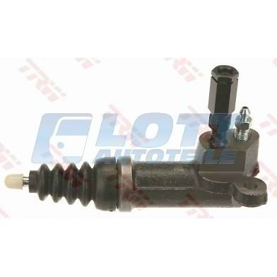

Был поменян родной пластиковый приёмный цилиндр сцепления на поршевский цельнометаллический 8E0721257N PORSCHE CAYMAN 987

50еuro новый приёмный цилиндр 8E0721257N

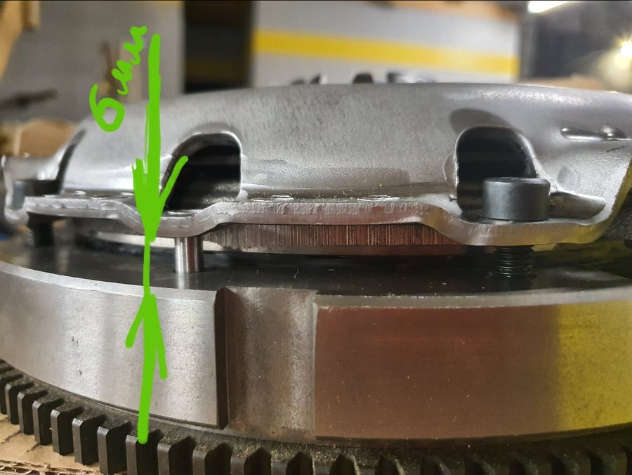

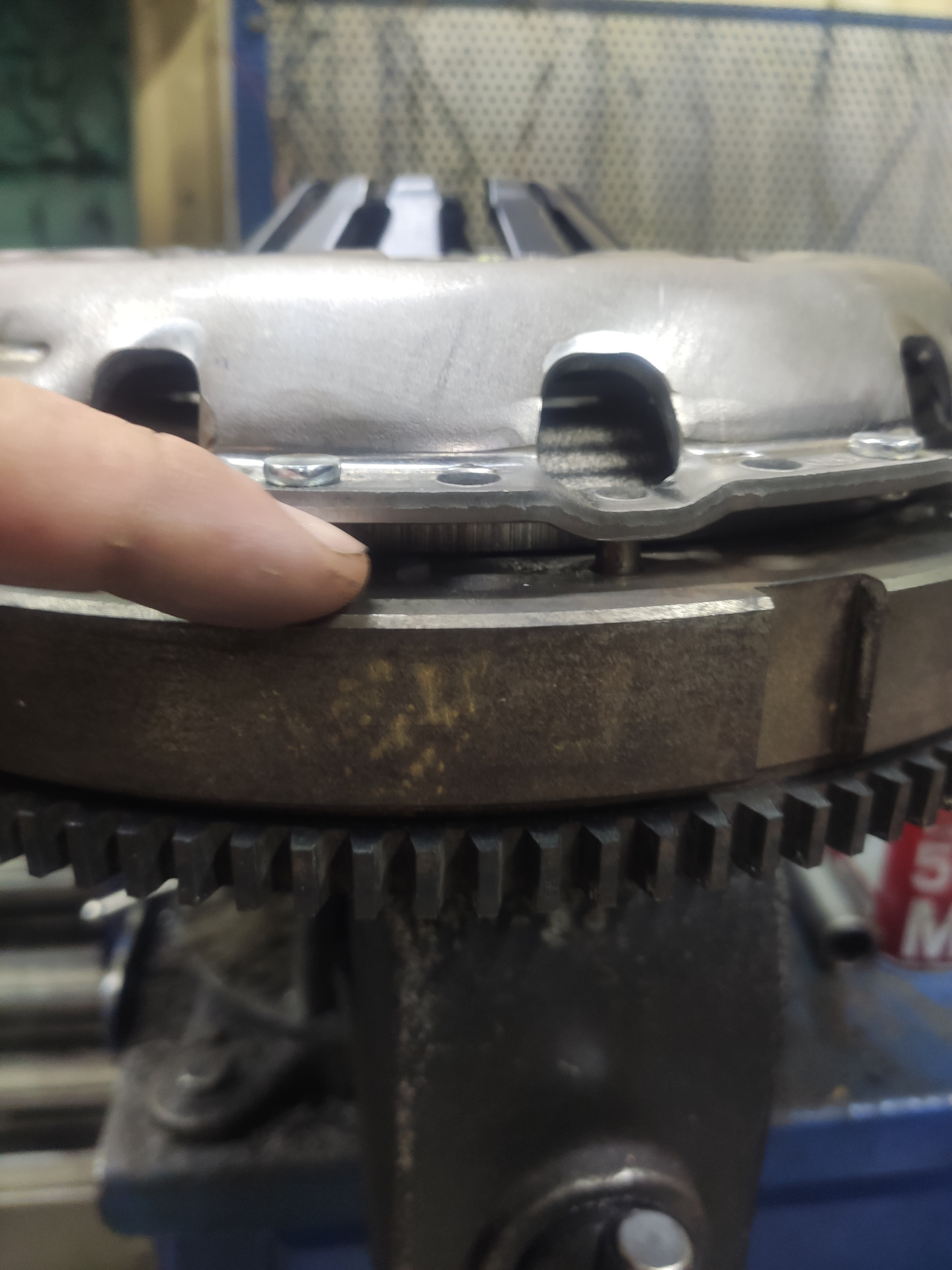

Дима приветствую, подскажи пожалуйста такой момент, проточили все размерам. Корзина на маховике лежит ровно, но с диском получается большой зазор, надо ещё углублять поверхность в которой диск лежит?
Привет, нет, если глубину сделали правильно
Сейчас глубина относительно борта 9мм

Подскажите пожалуйста, а эти проплешины на маховике для пружин корзины сколько мм в глубину от плоскости крепления корзины?
Добрый день, к сожалению я уже не помню, давно это было, но найти эти размеры очень просто, достаточно промерять корзину — выступы или старый двухмассовый маховик

-> 2. Проточка рабочей плоскости диска(от плоскости крепления корзины) на -2.75мм до -9мм(рабочий параметр сцепы RS4)
Я так понимаю что саму поверхность по которой трётся диск надо вглубь проточить на 2.75мм чтобы от бурта в который закручиваются болты стало 9 мм в глубь?
Yes

Дим, отчет офигенный конечно, но немного не понял вот это
Проточить надо (углубить ), рабочую поверхность одномассового маховика ? Или нужно снять с самой корзины рабочей поверхности соприкосновения с маховиком ?

Привет,
балансировал весь комплект там где грузовики ремонтируют
Вот теперь все просто супер !

То есть получается, что места помеченные красными стрелками, нужно углубить, что бы заклепки корзины не касались краев ? (Тока не заметил на сколько углублять)
А плоскость прилегания рабочей поверхности корзины, отмеченное зелеными стрелками, углубить вовнутрь, до 9 мм.от края до плоскости ?
Все верно, просто маховик сделан под обычную корзину, не самоподводящую,
Не совсем понял, что значит самоподводящаяся корзина, но наверное это и не важно
Главное что подходит и от 3,0тди комплекта сцепления и нужен фрезеровщик с токарем

А у кого и как маховик расточить нужно?
Чертеж есть, где и что расточить?
Сорри чертежей нет, всё фрезеровалось по месту,
Растачивали маховик, проточка рабочей плоскости диска(от плоскости крепления корзины) на -2.75мм до -9мм
