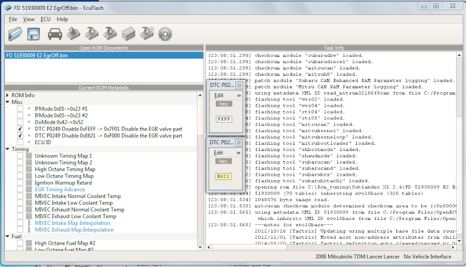

Все достаточно просто когда есть нужный XML файл а вот если его нет то придется подумать!
Данный XML для 4B12 (51420011) как с ЕГР так и без, так же можно отключить задний датчик кислорода.
Достаточно много карт но не все верные.
<table name="DTC P0249 Disable 0xFEFF -> 0x7F01 Disable the EGR valve part1" category="Misc" address="98d50" type="1D" scaling="Hex16"/>
<table name="DTC P0249 Disable 0xE61E -> 0xF000 Disable the EGR valve part2" category="Misc" address="98d52" type="1D" scaling="Hex16"/>
Для того чтобы load стал 100% необходимо в настройках ecuflash выбрать Elements 12 .
Для дезактивации заднего кислородного датчика переходим в ECU option — ecu options set#2 — bit 1. rear O2 — 0, все теперь прошивка евро2 осталось только сохранить.
Mode23 для записи логов также можно включить с помощью данного XML.
IFMode 0x23 #1
IFMode 0x23 #1
Domode 0x52
XML по ссылки ниже, саму прошивку не стал выкладывать так как их много в свободном доступе.
yadi.sk/d/LGwpWDBlwA7jC
XML для Эвоскана. (отображение параметров нужно проверить)
yadi.sk/d/1nGaIDRdvs2F6
Подскажи, пожалуйста, я правильно понимаю, что значение FEFF нужно поменять на 7F01?
Все верно.
У меня есть прошивка с уже отключенным ЕГР, но эти значения, как я понимаю, не изменены в ней
romid какой ?
можно сравнить ее в hex с оригиналом.
Сравнение двух прошивок 51930009 с ЕГР и без 2116 отличий =)
