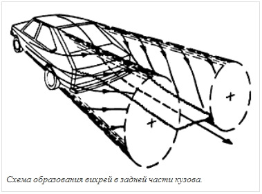

Чтобы уяснить, как возникает и воздействует на автомобиль сопротивление воздуха, рассмотрим, из чего оно складывается. Взаимодействие воздуха и автомобиля можно представить как сумму сопротивлений: профильного, индуктивного, внутреннего, а также сопротивлений трения и выступов. Наибольший «вклад» (около 58%) приходится на профильное. Оно обусловлено самой формой кузова. Воздух, обтекающий автомобиль, как бы сжимается впереди него, создавая значительное положительное давление. Поток, идущий по верхней части кузова, неоднократно отрывается от его поверхности, что создает в этих местах области пониженного давления. В задней же части поток окончательно отрывается от кузова. Там образуется мощный вихревой след и область больших отрицательных давлений. Положительное давление впереди автомобиля и отрицательное сзади препятствуют движению, создавая сопротивление давлений, или профильное сопротивление воздуха.

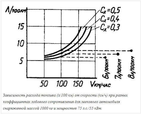

Вернемся к вопросу о затратах мощности и топлива на преодоление сопротивления воздуха. Приведенный на вкладке график показывает, как влияет на них изменение коэффициента лобового сопротивления при разных скоростях… Теперь, когда мы представляем, что значит Сх для экономии топлива, небезынтересными окажутся и такие данные: дополнительные фары перед облицовкой радиатора увеличивают его на 0,04, грязезащитные фартуки у всех колес — на 0,03, выдвинутая антенна — на 0,02, наружное зеркало заднего вида — на 0,01, неубранные стеклоочистители — на 0,007. Все это дополнительное оборудование плюс багажник на крыше могут поднять суммарную величину Сх, скажем, для ВАЗ—2105 с 0,43 до 0,58, и это означает расход лишних 1—1,5 л бензина на 100 километров. Цифра достаточно убедительная для того, чтобы учитывать аэродинамические характеристики автомобиля как в эксплуатации, так и, прежде всего, на стадии проектирования…

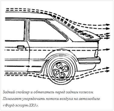

Конструкторы ищут возможности использовать аэродинамические устройства на серийных машинах. Так, на особо скоростных моделях («Порше», «Альфа-ромео» и др.) ставят антикрылья. На чем основан их эффект? Если крыло самолета создает подъемную силу, то, перевернув его (отсюда и приставка «анти»), получим силу прижимающую, которой обычно так недостает автомобилю. Помимо увеличения прижимающей силы антикрыло на крышке багажника так организует поток воздуха за автомобилем, что снижает лобовое сопротивление примерно на 6%.
