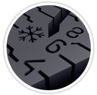

Чаще всего индикатор выглядит, как поперечная ступенька в продольных канавках. Эдакая "шпала" :)
Но, встречаются и другие варианты. Например популярные шины Nokian на центральной дорожке имеют индикатор износа цифрами. 4 6 8мм, т.е. если протектор стёрся до 6мм, то видны будут только цифры 4 6. Очень удобно для массового потребителя!
