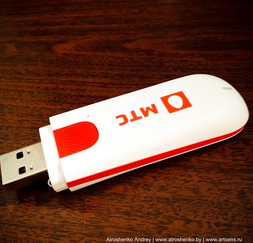

Для такого дела был приобретён USB 3G модем Huawei E303 Hilink.
Hilink — это технология при которой модем для компа прикидывается сетевой картой и интернет идёт через неё. Настройка модема — по вебинтерфейсу. Хочу сказать, что не все Е303 — хайлинк (вначале купил E303H-3 — перешить в хайлинк не получилось), и не все хайлинк — Е303 (есть и другие). При подключении к компьютеру с Виндовс проблем не возникло. Появился новый сетевой интерфейс, и, после настройки модема, пошёл интернет.
С Андроидом так просто не сложилось. Покурил форум. В итоге есть рабочее решение. Итак, пошагово.

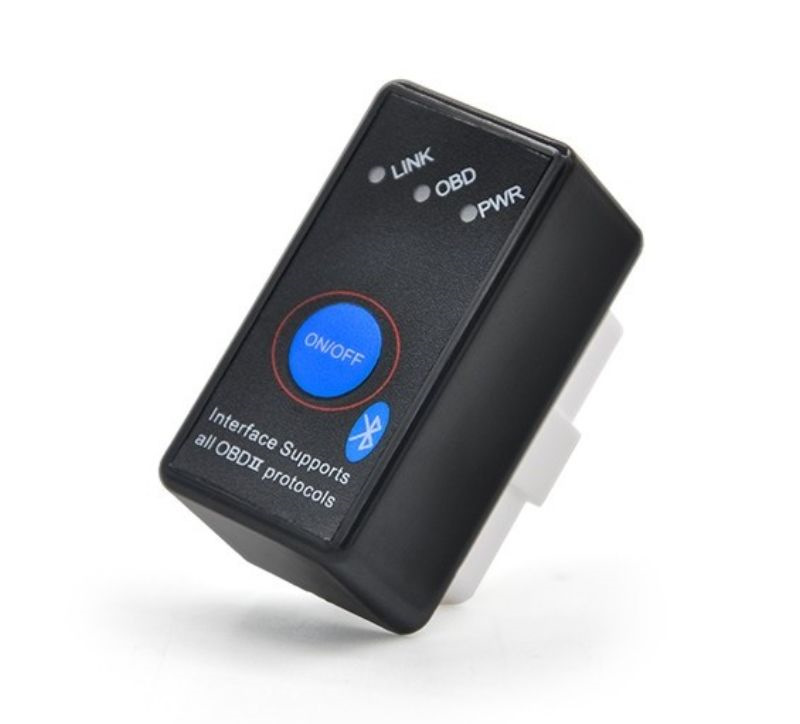

Для диагностики, не мудрствуя лукаво, приобрёл bluetooth адаптер для OBD II по цене около 12 долларов.
Вот такой
Минус его в том, что его нужно выключать вручную. Есть адаптеры, которые отключаются после получаса неиспользования. Но такие стоят раза в полтора больше и я посчитал это ненужным.
Поставил в авто — с телефоном заработало сразу. Прогу использую Torque Pro и Автодоктор. Хотелось бы поставить ФорСкан (специальная прога для Мазды и Форда). Она отлично себя показала на ноутбуке. Но за андроидную версию хотят денег. Так что пока подожду.
