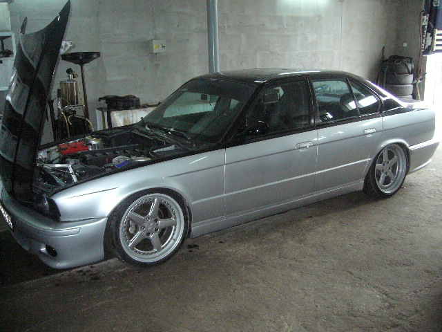

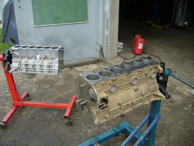

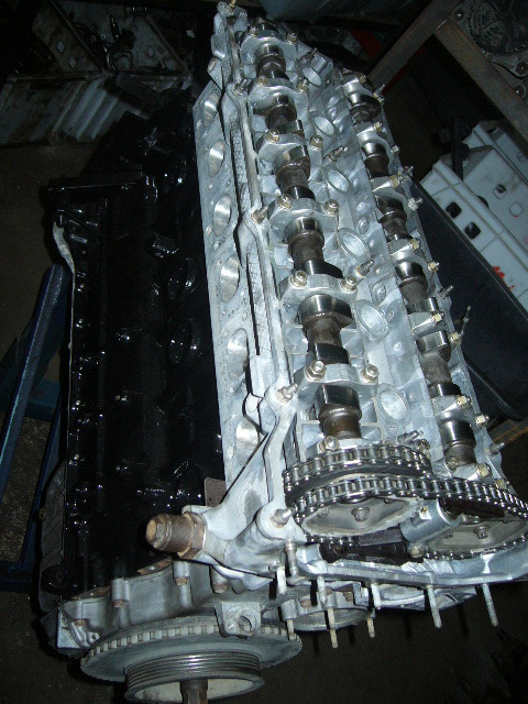

собран и установлен строкер в е34 для Андрея
м50 3,0 безванос.

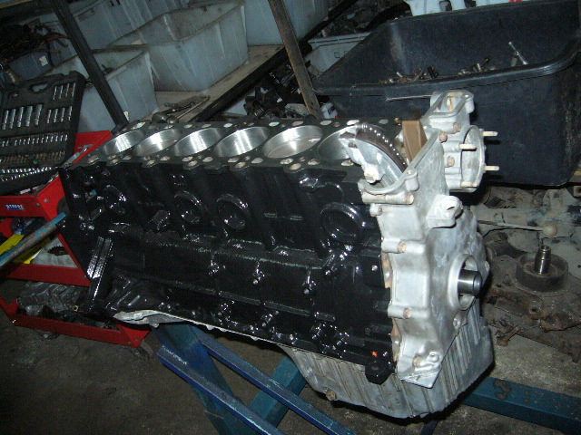

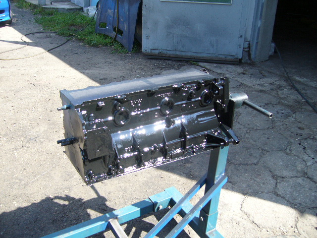

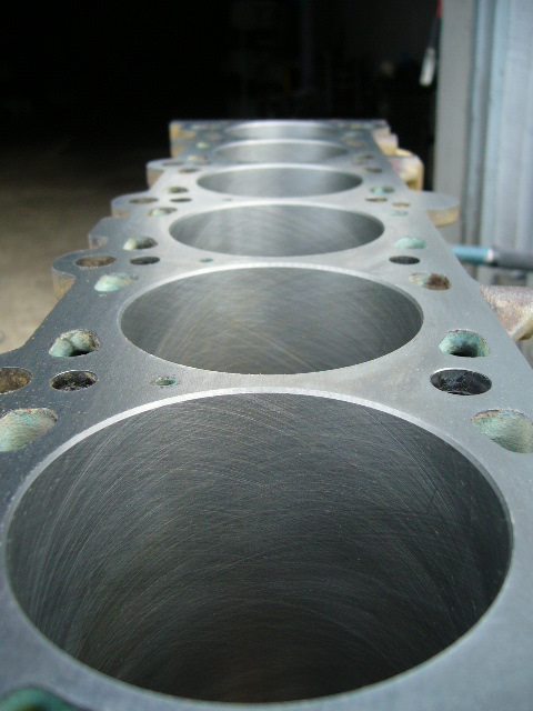

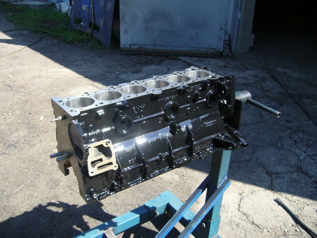

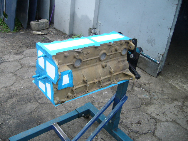

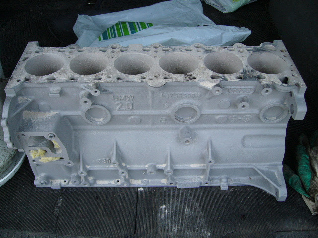

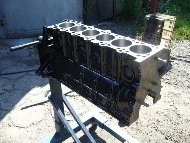

— блок м50в20, отпескоструен, шлифован 0,1мм, расточен до 84мм, покрашен.

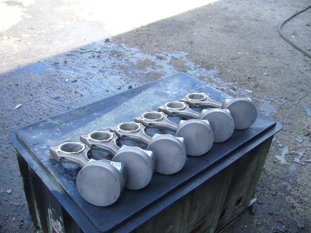

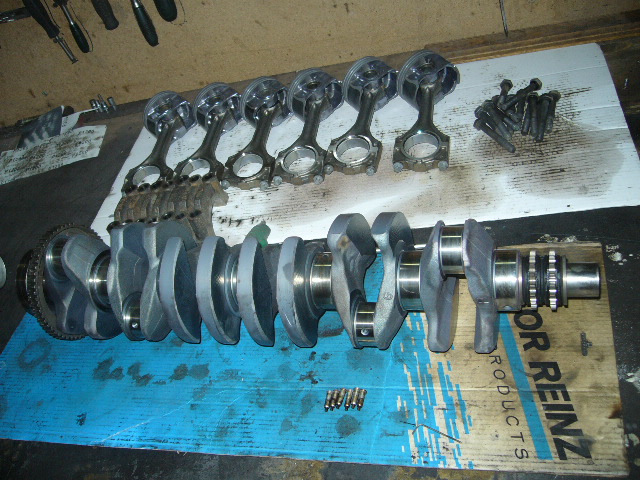

— колено м54в30
— шатуны м54в30
— поршня м54в25

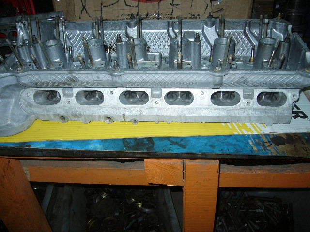

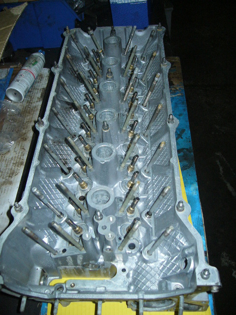

— головка м52в25, перевтулена на 7мм, шлифована 0,1мм, портинг впуск и выпуск
— клапана м50в25 безванос
— пружины и тарелки двойные, безванос
— распредвалы безванос, перешлифованы ОКБ Динамика
— впуск м50в25
— дроссель м60в30
— выпуск равнодлинный ТА-техник
— форсунки m52b28
— управление Бош …400, программа ОКБ Динамика
и прочее…

Поршни м54 b25 такиеже как на м54 b30?
нет
с чем связано? к поршням от 2.5 блок нужен выше? или поршни доробатывали?

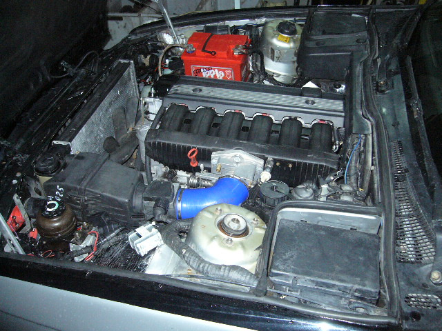

Стандартные проблемы со сторкером : нету онлайн настройки что бы выжать максимум мощи, 260 на стандартных форсунках не потянет, поменяете форсунки упретесь в ДМРВ он старый и хреново щитает воздух опять же по максимому не выжмете. Вот вам фронт работы :) удачи !
Форсунки 2,8. м52. Программа написана ОКБ Динамика
777CooL777
А Мотроник-ОнЛайн уже не в почёте? У меня стоял такой на М50В26, всё нормально отсроилось в он-лайне.
да Мотроник-ОнЛайн самый дешевый вариант с минимальными настройками, луче конечно Мегасквир 2 или еще подороже. Но опять же стандартный расходомер будет портить картину
У меня на разных машинах стояло и то и то. Если дохлый расходомер (а он, скорее всего, дохлый) — то Мегас будет неплохим решением. Мотрон-ОнЛайн просто доступнее.
А мотроник онлайн ещё жив? Что-то я его в продаже нигде не видел последние пару лет.
Мне когда надо что-то такое — я разработчику звоню просто. Собственно, пилотные экземпляры у меня тоже были.
Ну с такими возможностями вопрос где достать то, что уже не делают, конечно не стоит. Я к сожалению не попал в то время когда мотроник онлайн ещё делали, а вещь для сохранения аутентичности внешнего вида машины при турбировании, по слухам была незаменимая.
для 405-го блока у меня, по-моему, до сих пор комплект лежит.
Это скорее всего мотроник онЛайн м3.1, а мне бы м3.3.1, под 413 блок. Но всё равно не гоже вещице пылится, вы бы в продажу его вывесили, ценители оценят. )
Для М50В20 это. Буду в России — выставлю.
