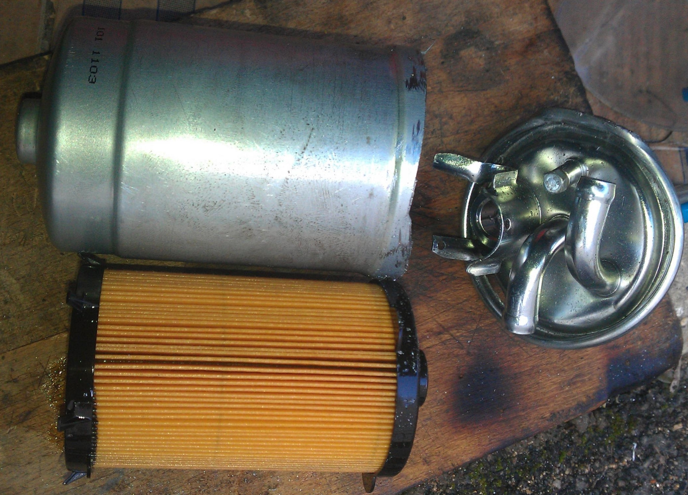

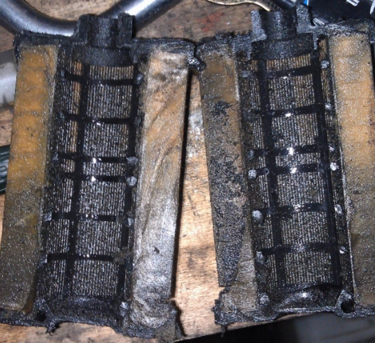

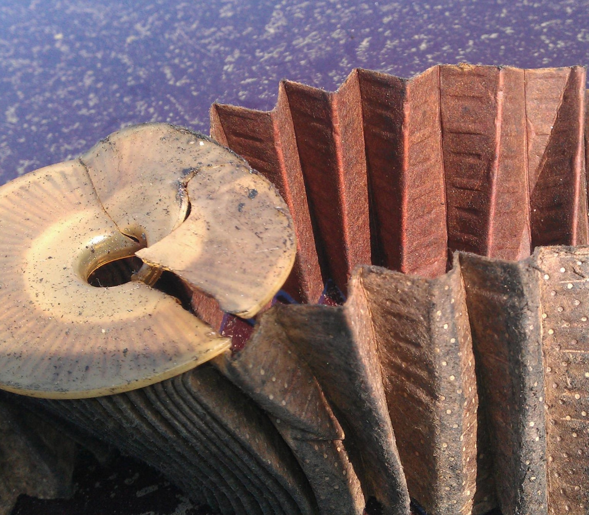

Сколько раз встречаюсь с одной и той-же ПРОБЛЕМОЙ : ГОВНА ПРОХОДЯТ сквозь родной топливный фильтр на 2,5tdi!
ИМХО: Фильтр сделан НЕ ПРАВИЛЬНО! он пропускает ГОВНА пропускает воду.
Фильтрующий элемент фильтра ОЧЕНЬ НИЗКОГО КАЧЕСТВА !
ПРОСТО слить воду НЕ ВОЗМОЖНО !
Не стоит датчик воды на фильтре!
Думаю что это сделано СПЕЦИАЛЬНО дабы продать ПО БОЛЬШЕ ТНВД!
Как видно говна видны внутри фильтра там где идёт забор для ТНВД.

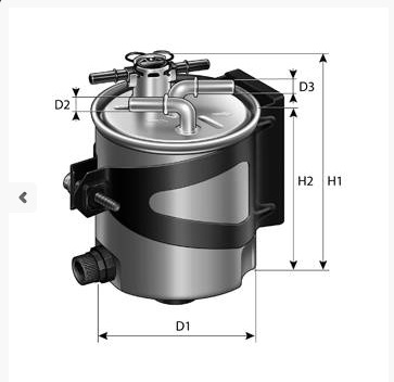

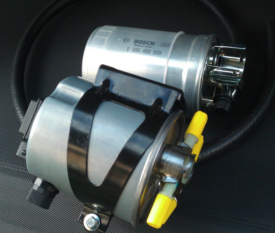

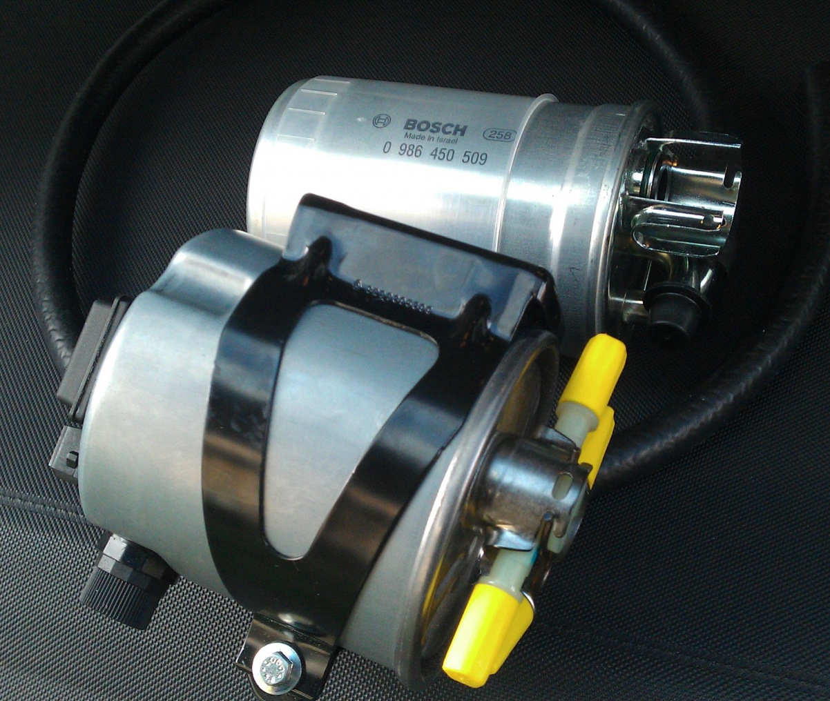

Что было сделано, поставлен Реновкий топливный фильтр для систем Коммон Рейл с пропускной способностью 5 микрон и двойным фильтрующим элементом заместо родного.
1.Фильтр идет на Комонрейл у него проходимость 5 микрон!
у родного раз в 100 больше т.к. говна через него ПРОХОДЯТ !
2. Он больше родного по производительности
3. Он имеет слив воды и датчик воды
4. Термостат у него нормальный
5. Он подходит почти один в один вместо фирменного
Вот его размеры
Он идёт с датчиком воды, вот таким.

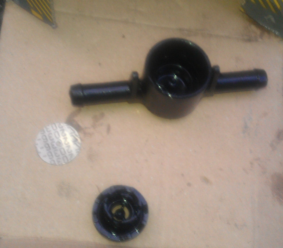

У фильтра свой термостат ГОРАЗДО ЛУЧШЕГО качества чем родной
Родной термостат просто развалился пополам (ПРОСТО НИКОГДА НЕ РАБОТАЛ !) внутри был кусок пластика

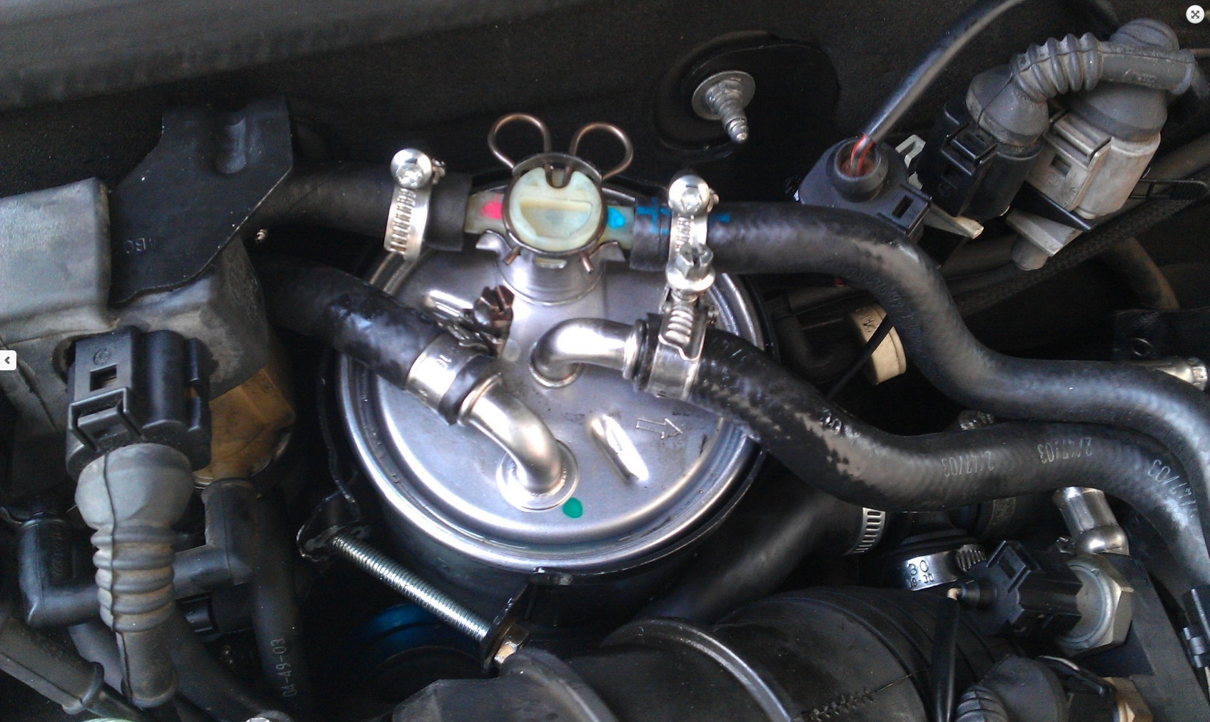

Встает Реношский фильтр на ура!
Снимаем кроштеин крепления фильтра выбиваем молотком приваренный винт вставляем другой по длиннее 60мм ! Использовал трубку на 10мм для всех соединений

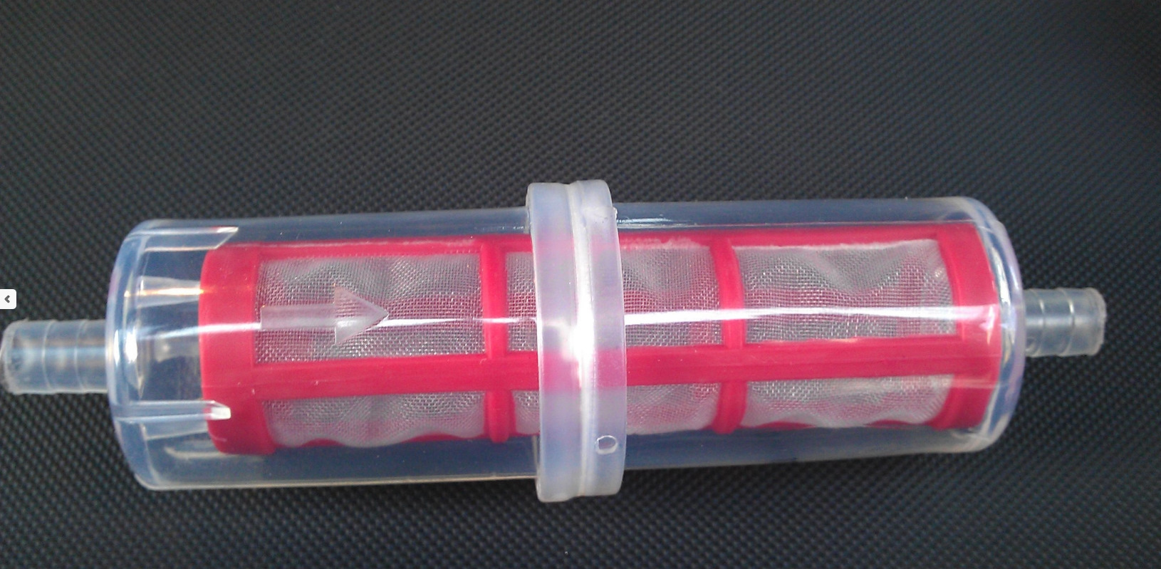

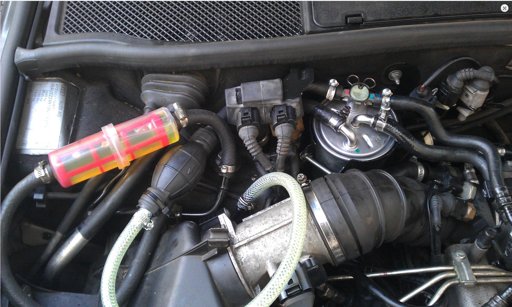

Я еще добавил префильтр в систему
Сейчас от установки Реношного фильтра с дополнительным топливным насосом пройдено 150тыс км. Давление после топливного фильтра мониторится постоянно, по приборке на торпеде.
Замена топливного фильтра происходит по падению давления топлива при резком разгоне менее 50% от номинала (в среднем 20тыс пробега).Номинал 1,5бар.

Есть 3 варианта адаптации патрубков для реновского фильтра
На новом фильтре выходные трубки 10мм на старом 12мм!
1-й вариант (стремный) зажимаем хомутом трубку 12мм на выходе из фильтра 10мм
2-й вариант (у меня) обрезаем (укорачиваем) трубку идущую к ТНВД (часть её непрозрачную) до её диаметра 10мм
3-й вариант насаживаем кусок пластиковой трубки в 10мм на выход фильтра (подымаем выходной диаметр до 12мм) и просто ставим родную трубку.

З.Ы.2 Термостат на Реношном фильтре НУЖНО ОБЯЗАТЕЛЬНО ПЕРЕВЕРНУТЬ на 180 градусом!

Дим, зачем переворачивать на 180 клапан на фильтре? у тебя по фото, он стоит как по заводу!
Сам клапан дуется что в одну, что в другу сторону.
Зачем тогда, переворачивать?
Привет, просто когда я купил первый реновкий фильтр на его термостате была стрелка она была в другую сторону.
На других термастатах я этой стрелки не видел, а просто цветные точки.
Вот перевернул вчера клапан, показывает в сторону бака стрелочка. Начало рвать шланги обраток.
До этого стоял клапан, перевернутый, стрелка показывала к насосу. Все было хорошо, но как мне показалось, фильтр довольно таки ощутимо грелся.
Сейчас не могу понять как должно быть правильно. При перевёрнутом клапане, стрелка к насосу, ничего не рвало, но грелся фильтр ощутимо.
Сейчас рает, но греется ли, понять не могу.
Думаю в вашем случае лучше вернуть как было положение термостата.
Если у вас это нормально работает то оставьте как было

поставил его, как и был изначально, стрелкой к ТНВД, система успокоилась. Вот и вопрос, как при замене фильтра не напоротся на такую проблему.
Привет, х.з.все зависит от производителя, если брать токого же тогда проблема не возникнет
так и будет. вчера человек в пробке, подумал, что моя машина загорелась, побежал с огнетушителем ко мне. оказалось обратку сорвало и солярка на колектор лилась фонтаном. парило дико.
при следующей замене фильтра, куплю опять с этим клапаном, старый разберу, посмотрю принцип работы. впринципе и так понятно, но все же.
Странно все это конечно, я пробовал и так и наоборот ставить этот термостат, разницы особой не заметил, трубки не срывало, на хомутах
и мне было странно, по этому и написал сюды. может встречались.
скорей всего, причина кроется в клапанчике термостата. он дуется в обе стороны, но мне кажется, если идет подпор солярки з самого фильтра, то клапан закрывается на подогрев фильтра. а вот, почему изза этого срывает, ума не приложу.
Я бы его проверил на смесителе с горячей водой посмотрел бы что ни так

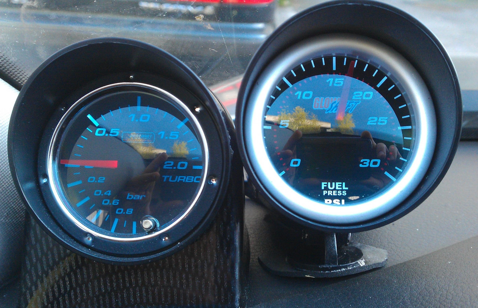

Скажи ПЖ где купить fuel press
Fuel presse ?
Найти на Али не могу, после фильтра на топливо
www.ebay.com/itm/Mercedes…c96160:g:ncUAAOSwAuNW4HHv
www.ebay.com/itm/Mercedes…6546e5:g:rrAAAOSw14xWNq-F
Да не фильтр, а сам манометр, который на панели
m.ebay.com/sch/i.html?_so….TRS0&_nkw=Autometer+4813
Почти тот, нужен только на 30psi, 2 бара, а по ссылке на 1 бар 15psi
подскажи где купить кроме эбей, желательно на али
На Али этого нет только в Америке на прямую или на Ебей
Регится на ебей и заказывать? Проблем не будет?

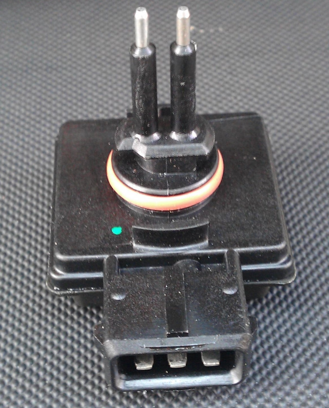

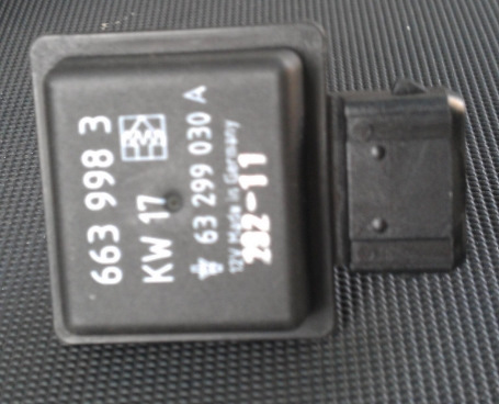

Привет! как датчик подключал? у меня 3 провода белый зеленый и коричневый с черным. Как подключить не понимаю.
Какой датчик?
датчик воды в фильтре
Понятно. Там +12, шасси и выход на лампочку. Я посмотрю отпишусь
Глянь пожалуйста, а то у меня все куплено, лежит ждёт)))
Не могу никак найти электрическую схемку Renault Megane 2.0 dci…
wodya
По Реновской схеме на датчике 3 клемы 1-2-3 .
3-я масса,
2-я светодиод
1-я +12в
Я ещё не проверял, вот только нашёл
Спасибо, позже проверю, фильтр уже стоит.
Сиська это груша для прокачки топливной системы, когда нет доп. топливного насоса. Фотка старая сейчас её нет.

А что за "сиська" после фильтра стоит?)
