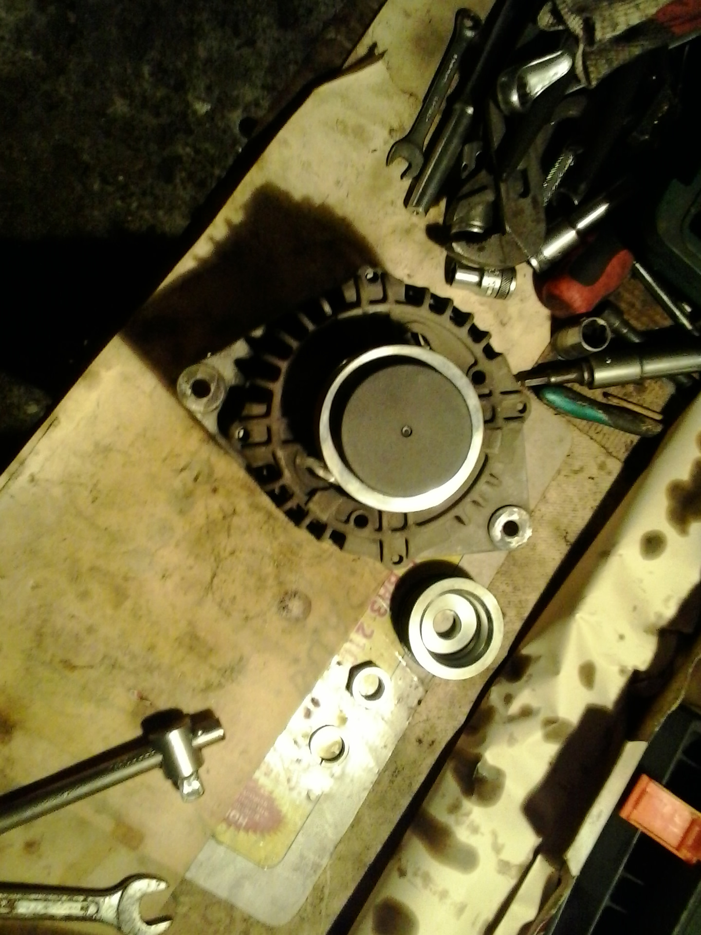

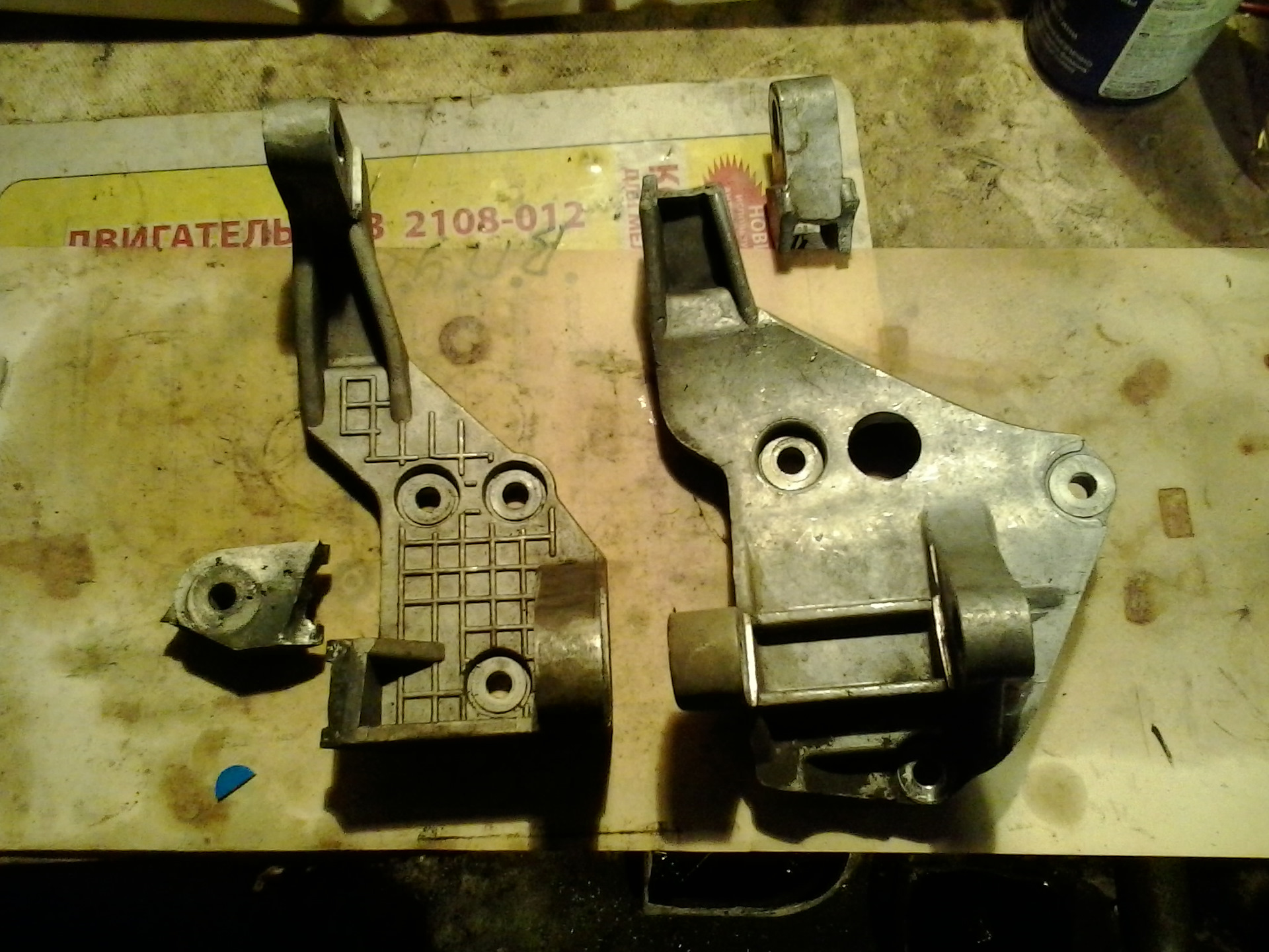

Основная масса "заряженных" ВАЗов имеет повышенный холостой ход, ввиду установки нестандартных распредвалов и легких маховиков. Кроме того эти моторы работают на повышенных оборотах. При этом генератор испытывает увеличенные нагрузки, что негативно сказывается на его ресурсе. Также, тяжелый ротор генератора, раскрученный в 12 тыс оборотов в минуту и более, при резком сбросе газа передает ударные нагрузки на приводной ремень и крепление генератора. На автомобилях с ГУРом или кондиционером это иногда заканчивается вот так:

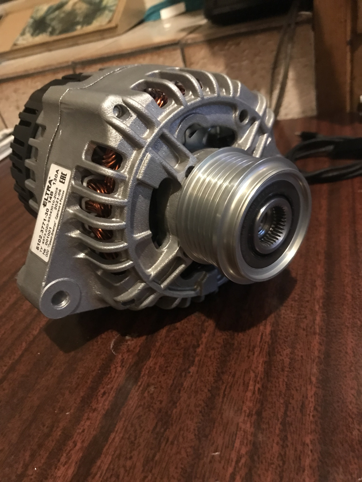

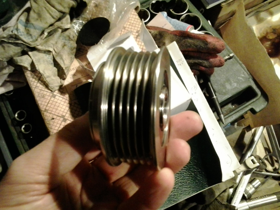

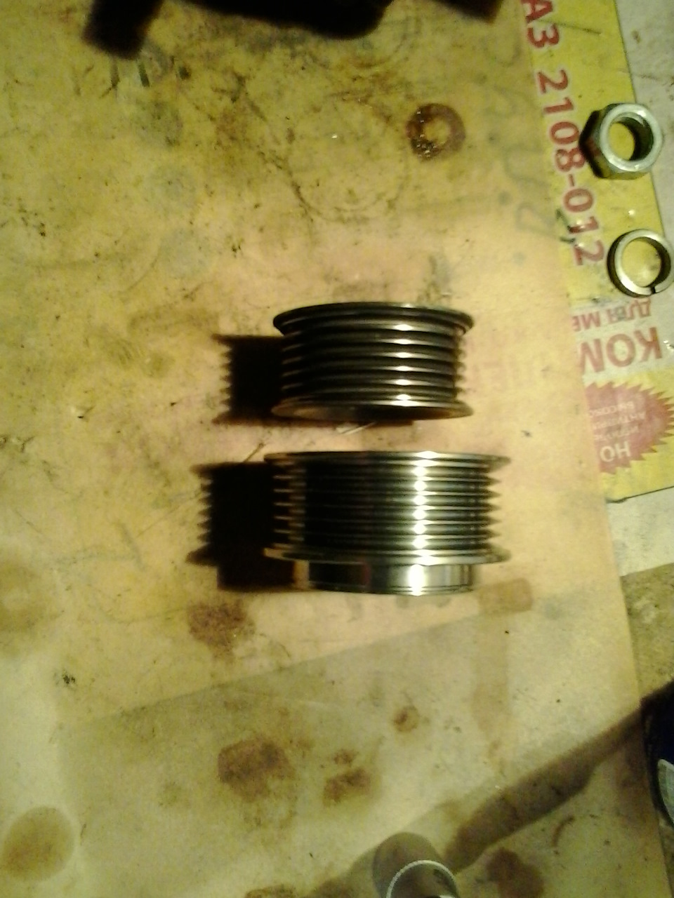

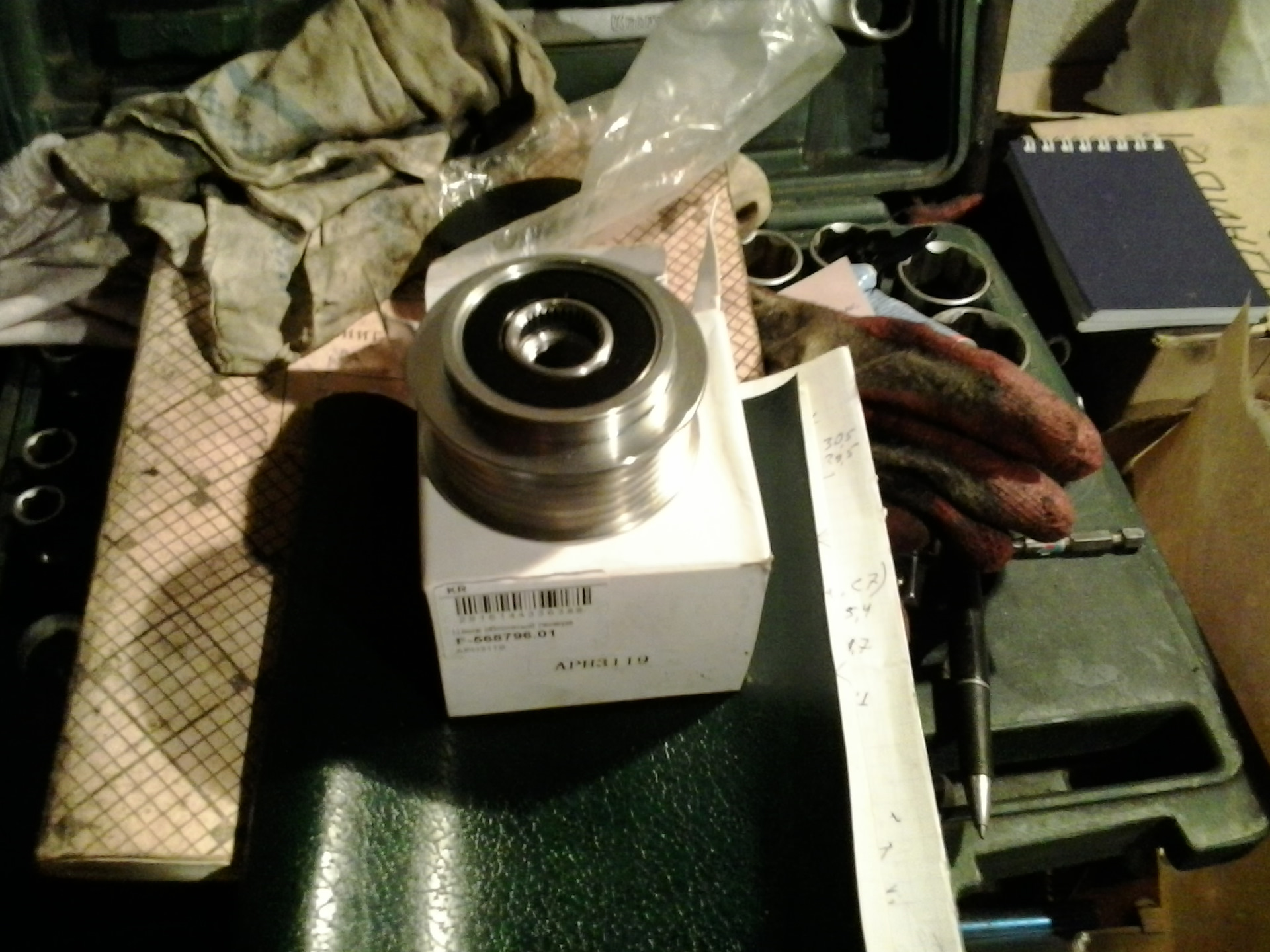

Покопав интернет я нашел такой девайс как шкив генератора с обгонной муфтой, он позволяет ротору генератора вращаться по инерции при сбросе газа. Данных шкивов выпускается великое множество и в результате поисков мне удалось подобрать такой шкив увеличенного диаметра.
Размер штатного шкива 54,3 мм, размер нового 64,7 мм.
Данный шкив используется на Ауди А7 и точно подходит по крепежным размерам на генераторы "Прамо" для переднеприводных инжекторных ВАЗов.

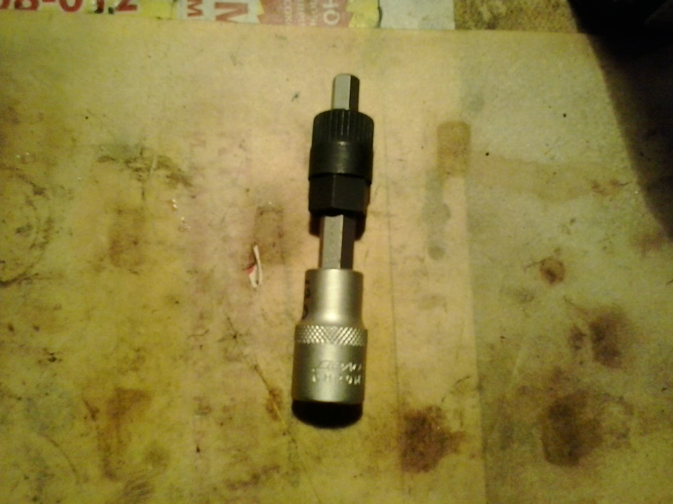

Для установки шкива с обгонной муфтой нужен специальный инструмент Форс 674.

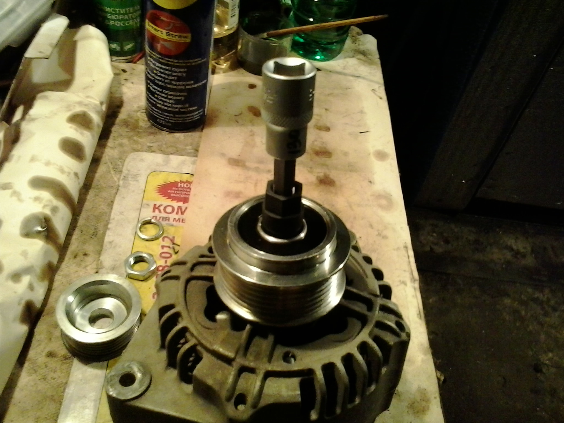

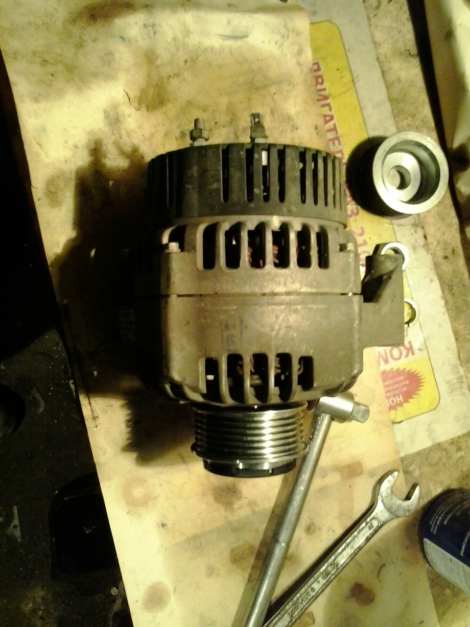

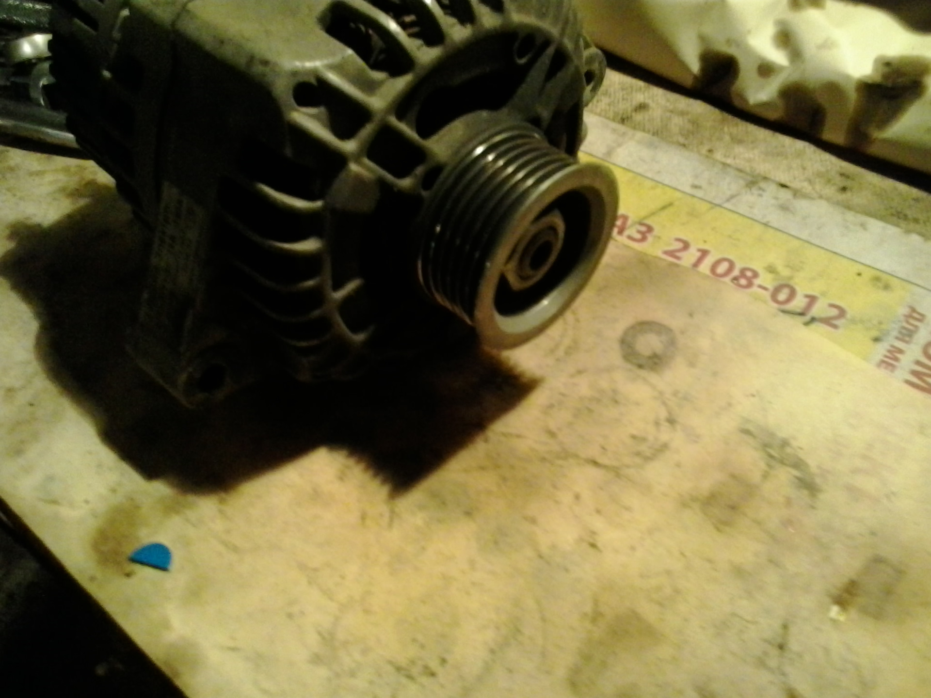

Штатный шкив откручиваем и новый накручиваем непосредственно на резьбовую часть вала генератора.
Шестигранник на 8 удерживает вал от проворота, а подходящим ключом за шлицы головки закручиваем шкив с усилием порядка 80 Нм. Все новый шкив установлен, закрываем защитную крышку.
Учитывая, что у моего генератора начали подсвистывать подшипники, вскорости поставлю себе такой же шкив.

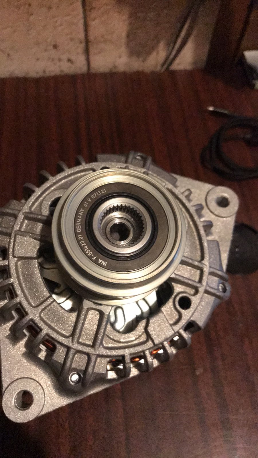

Пока что подобрал шкивы для Прамовских генераторов. Увеличенный INA 535025010 (про него написано выше) и шкив почти штатного размера (55,9 мм) INA 535022210. Эти шкивы с обгонными муфтами считаются лучшими, но стоят дорого. При заказе можно подобрать аналоги подешевле.

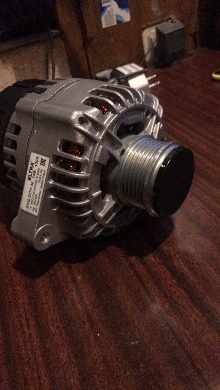

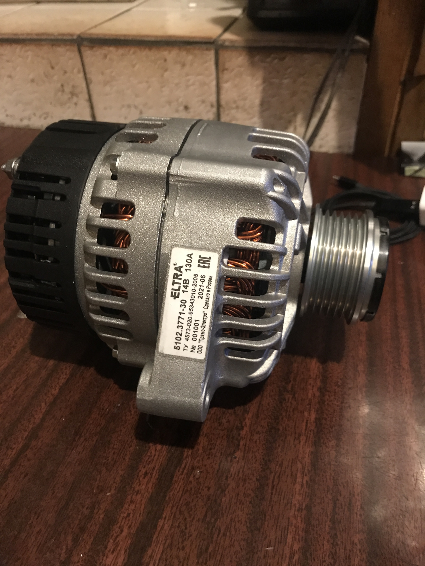

Установил я на свой ПРАМО 130A. обгонную муфту ( INA 535022210 ). Отлично становится! Но есть одно но! Очень малый (на мой взгляд) зазор между муфтой и крышкой генератора тем более в самой муфте есть с завода небольшой осевой зазор (примерно 0.5 мм.). Решил я этот зазор между муфтой и крышкой немного увеличить… можно пойти тремя путями… первый это вообще на это забить!))) второй это положить шайбу 0.5-0.8-1.0 мм., ( но я хотел оставить соосность)… и третий это немного проточить на токарном станке саму крышку… я пошёл по третьему варианту и снял у токаря 0.7 мм., на самой крышке! Скажу так!.. все получилось отлично!

Привет. А эта муфта встанет на генератор КЗАТЭ 115А? Там вал 17мм. Чертежа заводского шкива этого генератора у меня нет. Нужны ли будут проставочные шайбы и хватит ли при этом резьбы в муфте?
На кзатэ не встанет.
В чём именно несовместимость? Есть вариант муфты INA для КЗАТЭ с максимально близким диаметром к заводскому?
Как правило не хватает резьбы. Подбирал что-то увеличенного размера, с допшайбой ставится (вытачивали у токаря) и накручивается на 9 мм резьбы.
Спасибо. Понял. Значит только увеличенного размера + шайба и остаток 9мм резьбы.
Увеличенный (67,8мм) 535005210 с шайбой 6,5 мм на вал накрутится на 9,8 мм.
Почти сток (55,7 мм) 535024910 с шайбой 5,9 мм на вал накрутится на 9,8 мм.
Но надо проверять, сам не делал.

Выше в тексте: На автомобилях с ГУРом и кондиционером это иногда заканчивается вот так:
Поэтому я уточнил, что у меня ЭУР, т.е. нет ГУРа. И нужно ли оно мне, спросил. Отсюда вытекает вопрос: "Ломаются уши кронштейнов Гены только на автомобилях с ГУРом и кондиционером (как выше описано) или с ЭУРом и кондиционером, и ломаются ли они у машин без кондиционера?
Эта поломка встречается при верхнем расположении генератора на соответствующем кронштейне. Если генератор стоит внизу с металлическим кронштейном натяжителя то сломать его проблемно. Верхнее расположение гены на машинах с ГУРом или кондиционером. Сейчас правда на гранте вверху генератор, но там кронштейн другой.
Вот, все встало на свои места. На авто с верхним расположением Гены, независимо с ГУРом она или сЭУРом, при сбросе газа на больших оборотах якорь генератора вращается дальше, чем вызывает нагрузки на места крепления генератора к кронштейну.
Тогда будет вернее: На автомобилях с ГУРом или кондиционером… Без обид :)
Поправил в тексте. В принципе ваз не выпускал машин с гуром и кондеем. Некоторые энтузиасты пытались поставить насосы гура и кондея спереди мотора, а генератор перенести назад на место крепления верхней опоры двигателя. Но вживую я таких конструкций не видел.

Можно попробовать INA 535005210. Увеличенного диаметра 67,8 мм. Ставится с шайбой 6 мм. Шайбу 30х17,1 надо вытачивать.
hohol88
Удалось ли узнать какой шкив подойдет на генератор кзатэ ?
На КЗАТЭ полностью подходит муфта INA 535010510. www.drive2.ru/l/590076555619759311/
