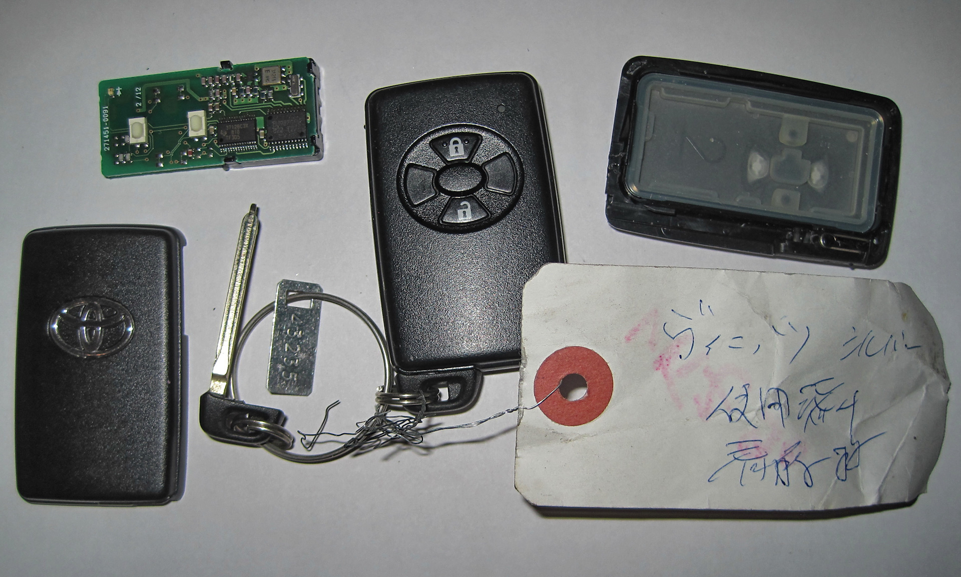

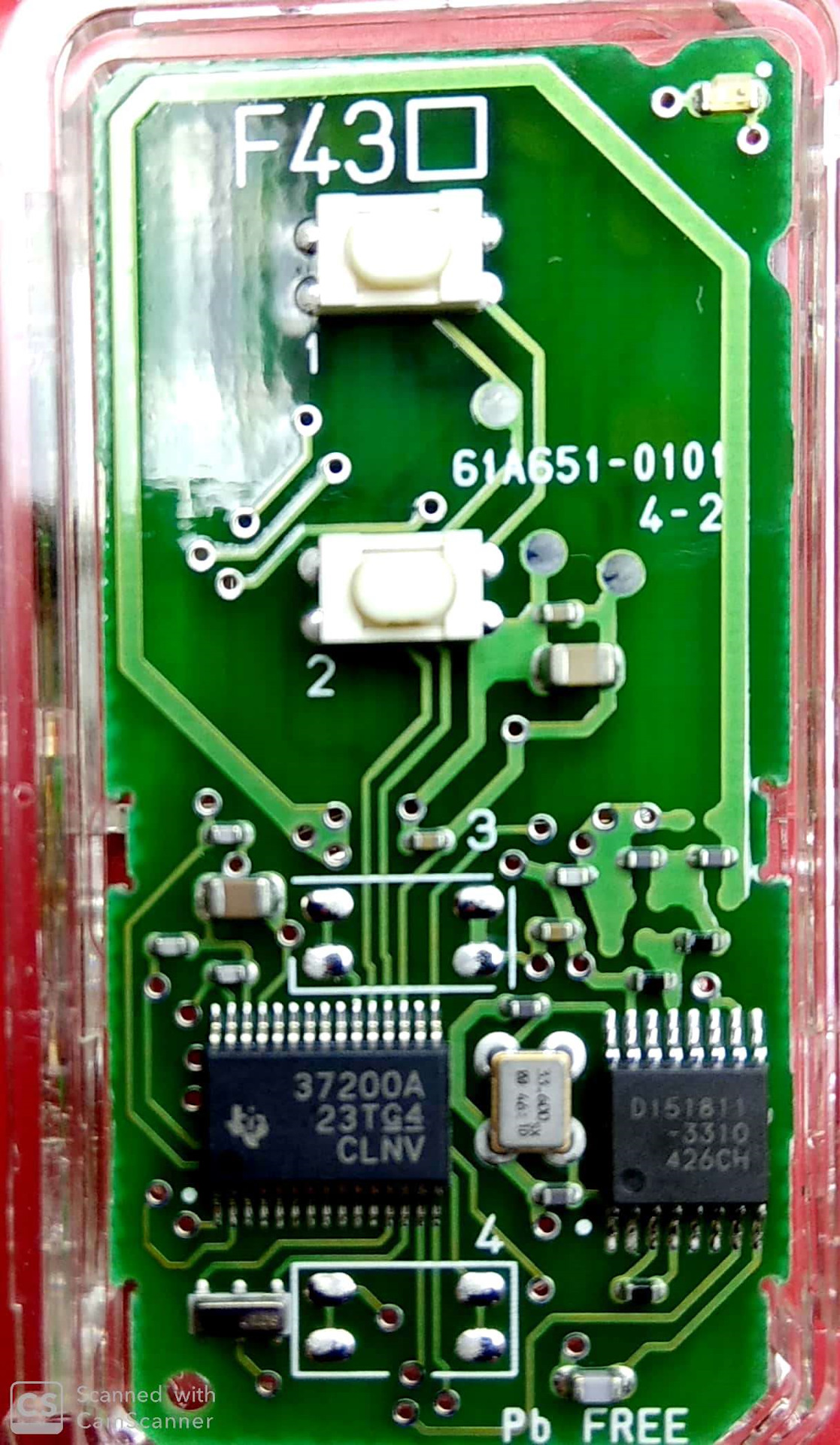

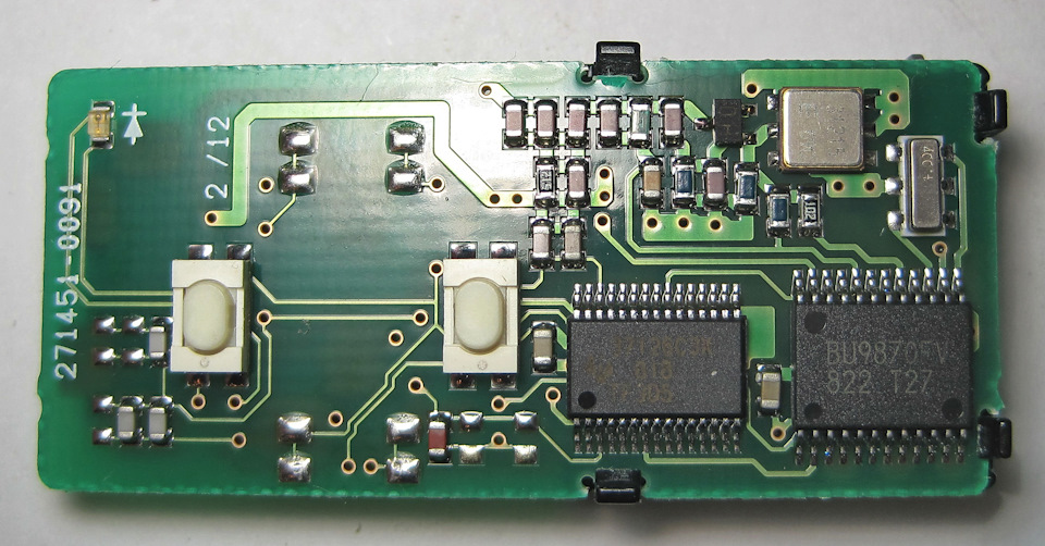

После моего последней просьбы с поиском ключей откликнулось много людей. Всем спасибо! Выбрал комплект ключей и кнопку старт стоп в комплекте за тысячу рублей из Владивостока.
Как видно оригинальные ключи с оригинальными бирками. Один ключ даже вообще нулевый, даже батарейка оригинал, правда севшая.
Ключи мне нужны для построения системы доступа в автомобиль через иммобилайзер. Многие мечтают избавится от этого проклятого штатного иммобилайзера, чтоб автозапуск работал, а я вот наоборот, хочу себе его внедрить. Иммобилайзер нужен как средство запуска двигателя, когда батарейка в активной метке села и нет электричества. Тогда дверь открывается ключем механически, а разблокировка кнопки старт происходит от пассивной метки в брелке и транспондера кнопки.

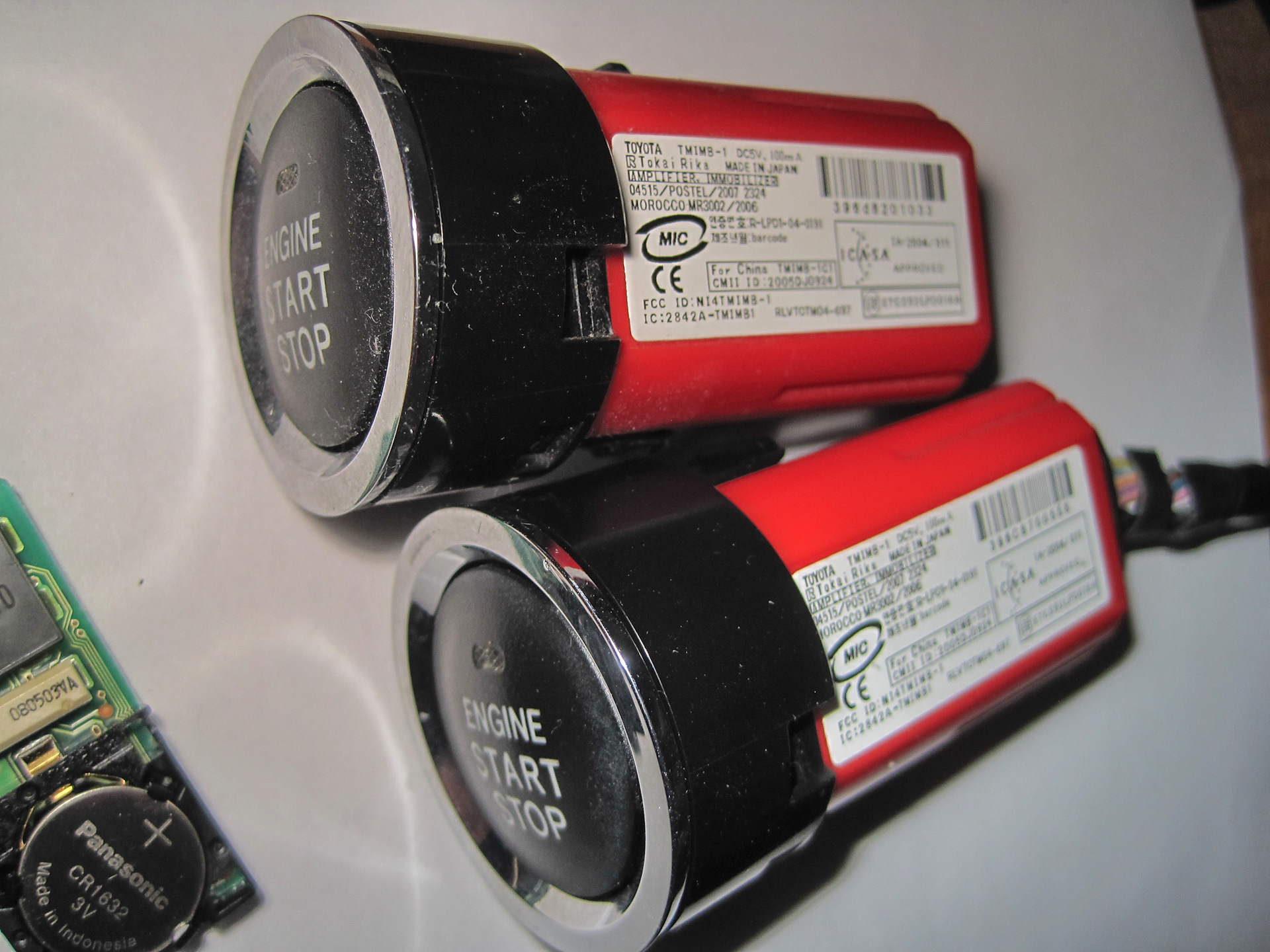

Теперь у меня две кнопки:

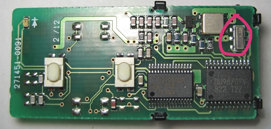

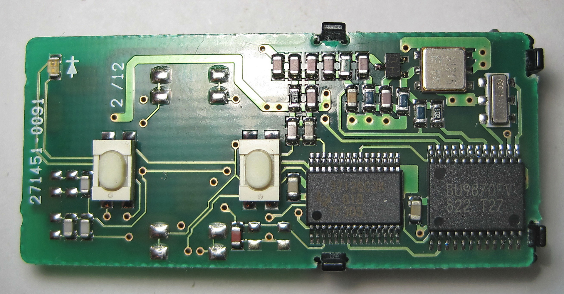

Внурянка:
Внутри два чипа. Контроллер BU9870 работает от кварца на 4 МГц приемо-передатчиком на 312,15MHz. Основной чип, которым мне нужен — TMS37126. Это чип системы иммобилайзера, пассивный — активный режим, 3D антенна приемника, работа в полудуплексе в три метра, 80 битные ключи и еще много интересного, работает на 134,2 кГц, в даташит еще не вникал.

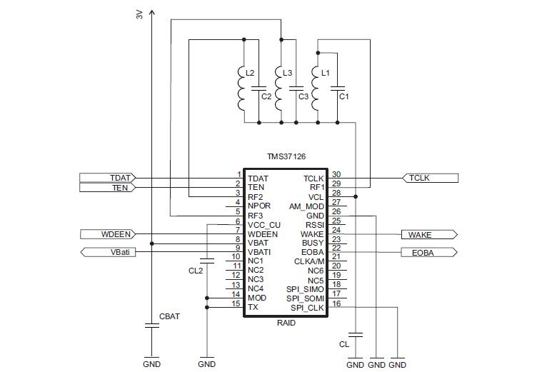

Схема антенны:

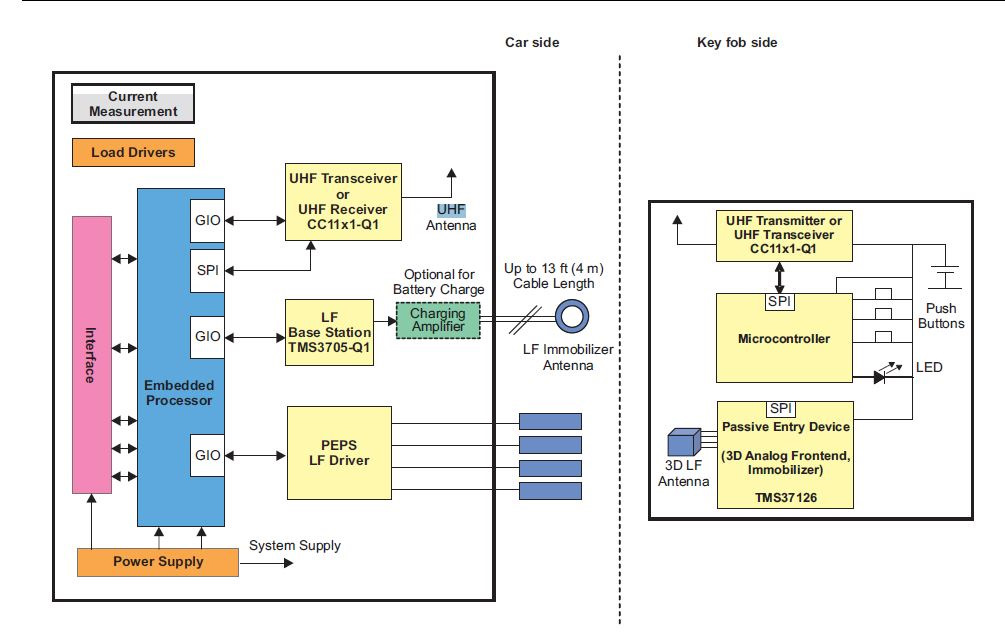

Общая схема системы:
С кнопкой старт-стоп, с ее схемой транспондера я разобрался. Ничего сложного: байт конфигурации и данные. С трансподером ключей пока нtизвестно. В общих чертах то же самое, управляется по SPI
Теперь осталось вникнуть более глубоко и собрать макет

Спасибо за уточнение! Вы предоставили важные детали о микросхемах в смарт-ключе Toyota RAV4 III (2006–2012, Mdl B51EA): BU9870 с кварцем на 4 МГц, работающий с приёмопередатчиком на 433,92 МГц, и TMS37126, чип системы иммобилайзера, работающий на 134,2 кГц с 3D-антенной, 80-битными ключами и полудуплексным режимом. Это позволяет скорректировать предыдущие предположения (например, о BU9870FV как EEPROM) и углубиться в анализ, особенно в контексте прекращения мигания красного светодиода как индикатора разряда батарейки, передачи сигналов по 433,92 МГц и возможной связи с тройным нажатием кнопки "открыть" (сообщение №33 на 4rav.ru). Я разберу функции чипов, их взаимодействие, поведение светодиода и проверю, есть ли упоминания о вашем вопросе.
Анализ микросхем в смарт-ключе Mdl B51EA
На основе ваших данных, смарт-ключ содержит два основных чипа:
BU9870:
Описание: Вы указали, что это контроллер, работающий от кварца на 4 МГц и связанный с приёмопередатчиком на 433,92 МГц (UHF). В предыдущих сообщениях вы упомянули BU9870FV с 24 ножками, что не соответствует стандартной EEPROM BU9870FV (8 ножек). Это может быть:
Кастомный микроконтроллер от Rohm Semiconductor, разработанный для Toyota.
Ошибка маркировки (например, BUxxxx с похожим номером).
Функции:
Управление UHF-передатчиком (433,92 МГц) для отправки команд ("открыть", "закрыть", "багажник", "паника") и данных (Key ID, Response Code, статус "Low Battery").
Обработка нажатий кнопок и управление красным светодиодом.
Измерение напряжения батарейки (CR1632, 3 В) для определения статуса "Low Battery".
Возможно, обработка LF-запросов (хотя это может быть задача TMS37126).
Кварц на 4 МГц: Указывает на то, что BU9870 — это микроконтроллер или RF-чип с высокой вычислительной способностью, так как 4 МГц достаточно для обработки сигналов, шифрования и управления периферией.
Напряжение: Микроконтроллеры Rohm обычно работают при 2,3–5,5 В, что позволяет функционировать при разряде батарейки до 2,3–2,5 В.
Роль в светодиоде: Как контроллер, BU9870, вероятно, управляет светодиодом через GPIO, включая его при нажатии кнопок и отключая при низком напряжении для энергосбережения.
TMS37126:
Описание: Чип системы иммобилайзера от Texas Instruments, используемый в смарт-ключах Toyota. Это LF-транспондер с функциями активного и пассивного режима, работающий на 134,2 кГц (а не 125 кГц, как я предположил ранее). Он поддерживает:
3D-антенну: Обеспечивает приём сигналов в трёх осях для надёжного обнаружения брелока вблизи автомобиля (например, в дверных ручках, салоне, багажнике).
Полудуплексный режим: Обмен данными с автомобилем (запрос-ответ) на расстоянии до 3 метров.
80-битные ключи: Шифрование для защиты от перехвата (rolling code или challenge-response).
Пассивный режим: Работает без батарейки, питаясь от электромагнитного поля автомобиля (например, для аварийного запуска у кнопки Start/Stop).
Активный режим: Использует батарейку для обработки запросов и отправки ответов.
Функции:
Обработка LF-запросов от автомобиля (Vehicle ID, Random Code) на 134,2 кГц.
Отправка ответа (Transponder ID, Response Code) для аутентификации при открытии дверей или запуске двигателя.
Поддержка иммобилайзера для разблокировки двигателя.
Напряжение: В активном режиме работает от батарейки (2,3–3,6 В); в пассивном — от поля автомобиля.
Роль в светодиоде: TMS37126 не управляет светодиодом, так как его задача — LF-связь и иммобилайзер. Эта функция ложится на BU9870.
Взаимодействие чипов в смарт-ключе
Смарт-ключ Mdl B51EA реализует двустороннюю связь:
134,2 кГц (LF, TMS37126):
Автомобиль отправляет запрос (Challenge: Vehicle ID, Random Code) через LF-антенны (дверные ручки, салон).
TMS37126 принимает сигнал, обрабатывает его и передаёт данные (например, Key ID) микроконтроллеру BU9870 для формирования ответа.
433,92 МГц (UHF, BU9870):
BU9870 формирует ответ (Response Code, Key ID, статус "Low Battery") и отправляет его автомобилю через UHF-передатчик.
Также обрабатывает команды кнопок ("открыть", "закрыть") и включает светодиод.
Координация:
BU9870 выступает основным микроконтроллером, связывая TMS37126 (LF и иммобилайзер) с UHF-передатчиком и периферией (кнопки, светодиод).
TMS37126 отвечает за LF-связь и безопасность, передавая данные BU9870 для дальнейшей обработки.

Подскажите пожалуйста, какой из элементов отвечает за прописывание ключа к автомобилю?
Тогда можно меняя этот кварц привязывать ключи к авто других регионов!
Нужно попробовать.
Спасибо!
Подскажите пожалуйста частота SMT осцилятора 400.1 Hz на 6 ног одинаковая на машинах для рынка Европы, Японии и США или как раз этот кварц и отвечает за разные частоты работы для вышеуказанных стран?

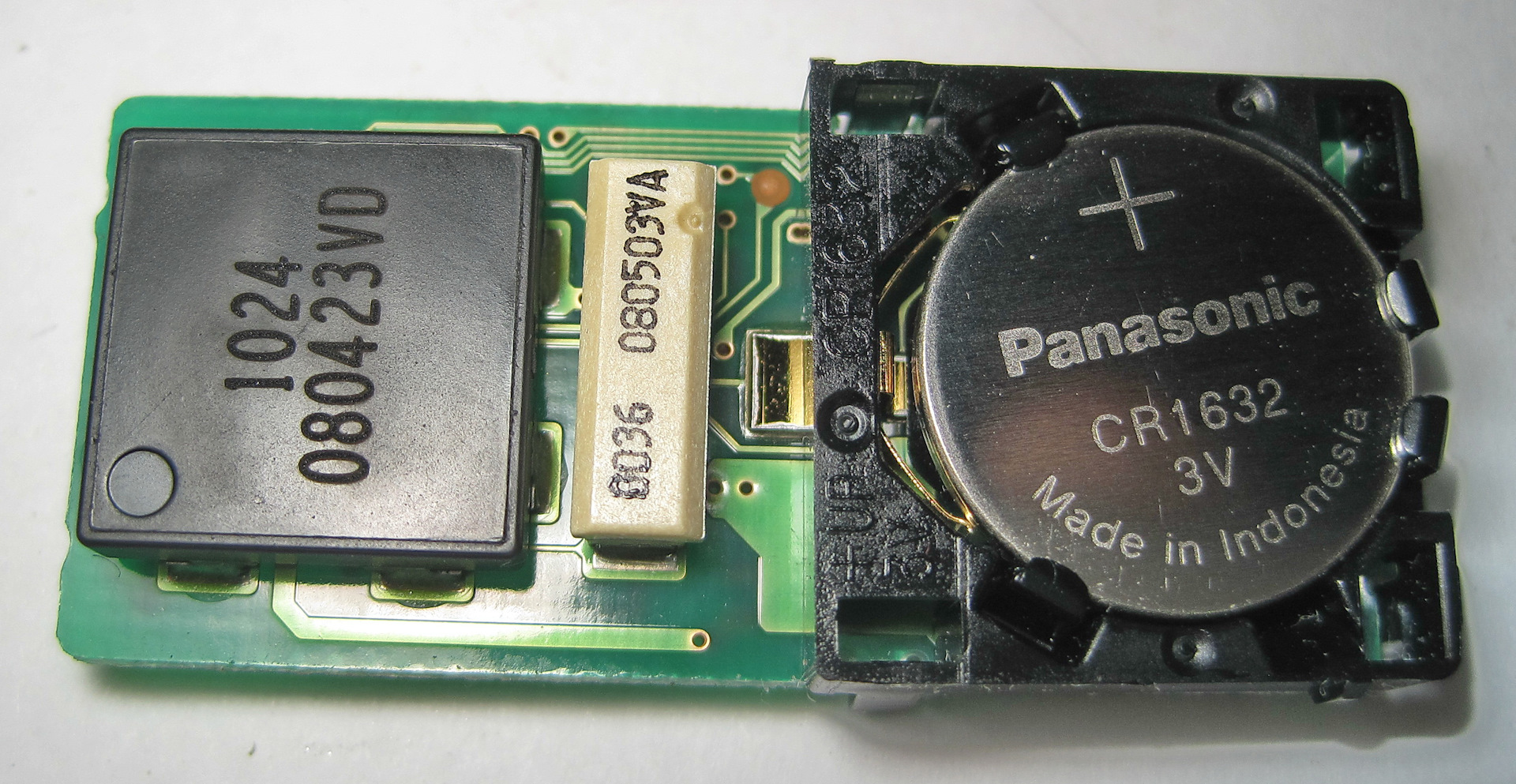

1024 черный квадрат
И
0036 бежевый прямоугольник это что? Сами рфид ?

На бирке написано, что это был серебристый Витц :)
Спасибо!
DIMMS
А какого поколения Витц?
