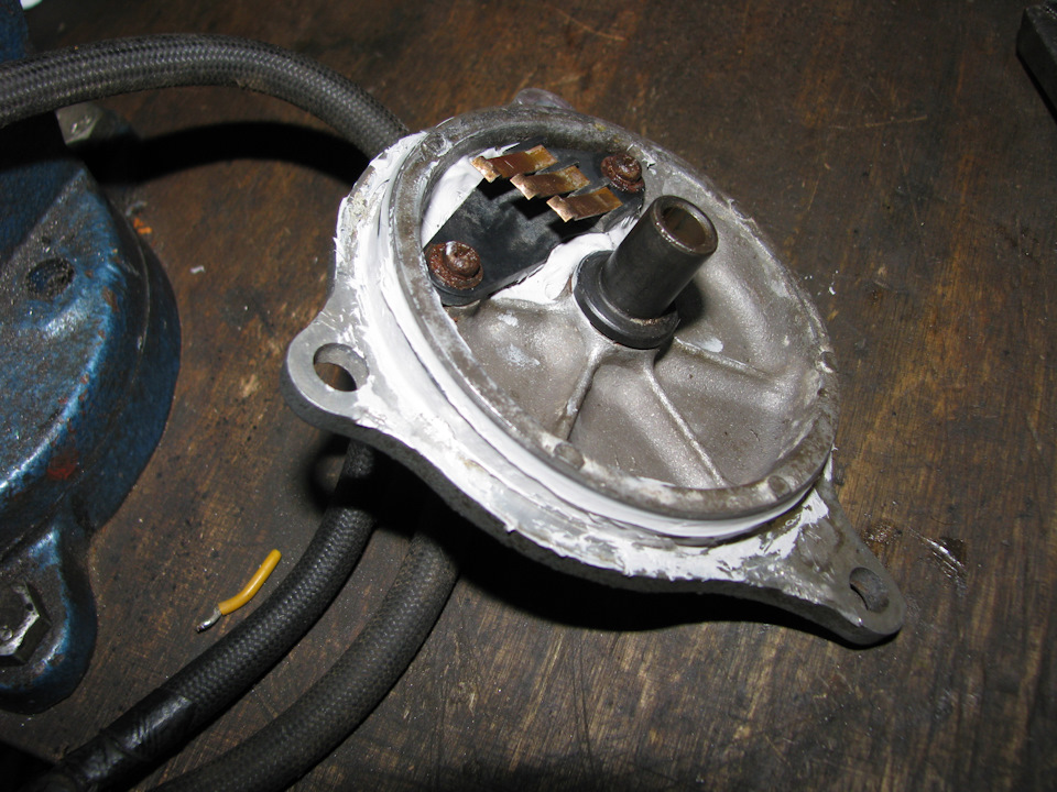

Попал ко мне неисправный привод раздаточной коробки от TLC80. Я знал, что он по устройству практически не отличается от электропривода межколесных блокировок Toyota:
www.drive2.ru/l/6389176/
www.drive2.ru/l/9148960/
И на Surf практически такой же. Увиденное подтвердило это на 100%:

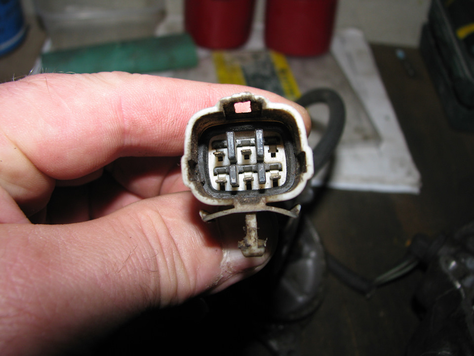

Разъем точно такой же:

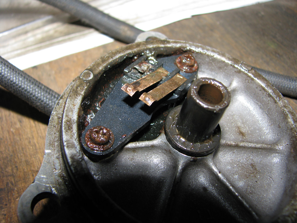

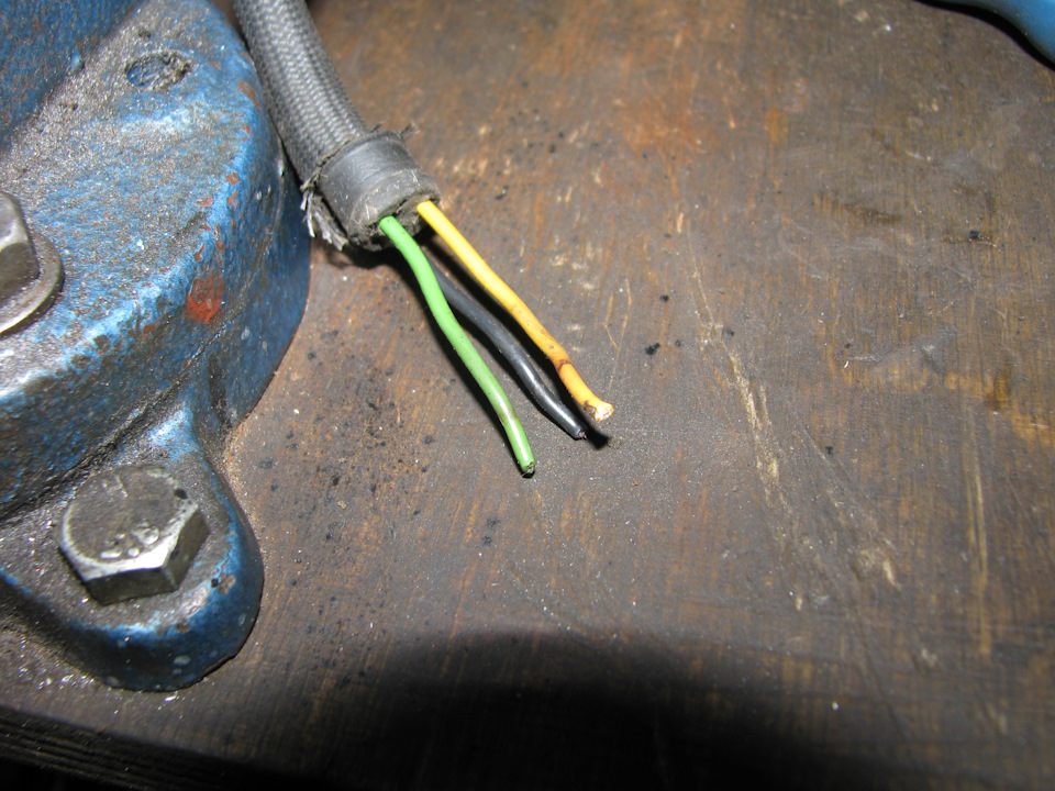

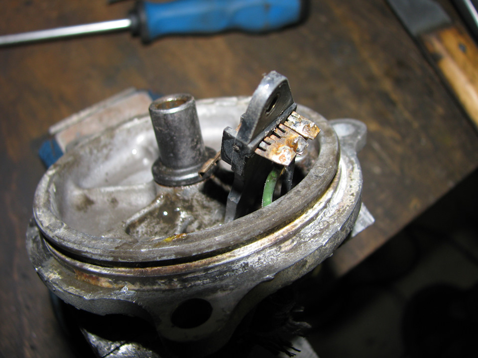

Но проводка от него разделена на две косы. Отдельно два провода идут на обмотки электромотора, отдельно три провода идут на внутренние концевые выключатели. Кстати, в данном случае проблема именно в них. Один из контактов обломан:

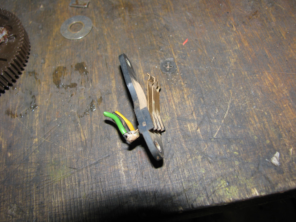

Но у меня таких несколько штук есть в запасе от приводов межколесных блокировок:

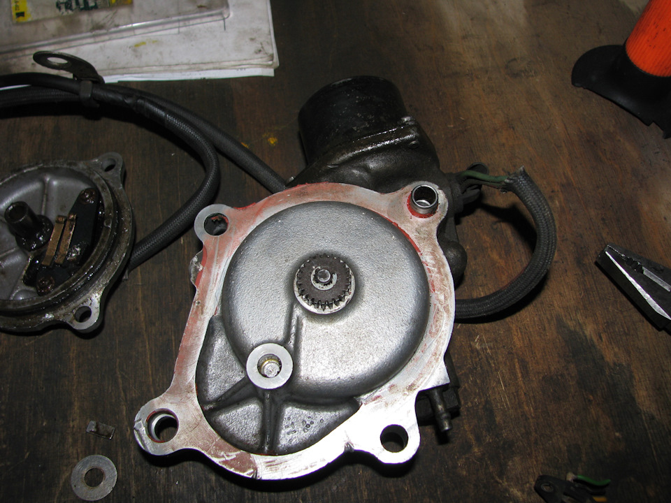

Основное отличие в выходе вала:

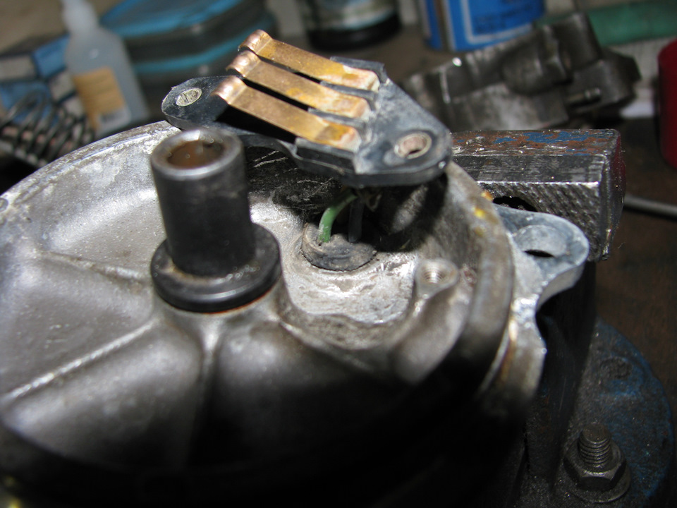

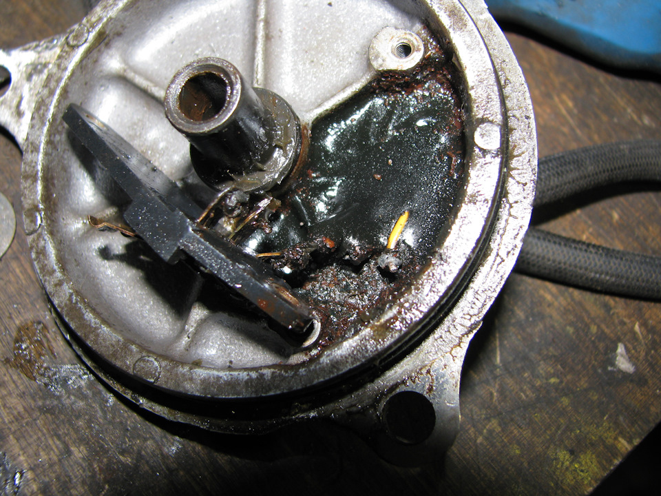

Основная сложность состояла в расковыривании герметика под площадкой контактов:

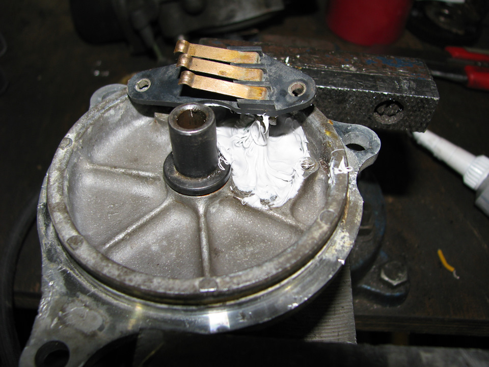

Проводку к контактам пришлось слегка укоротить и переложить:

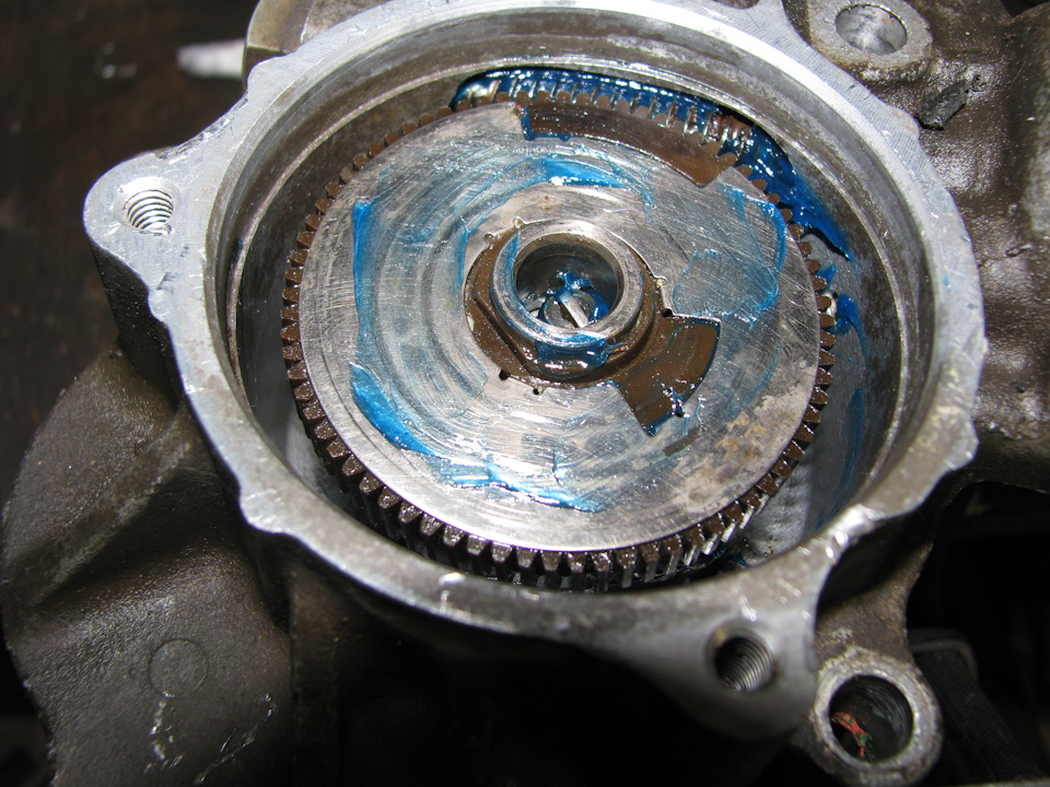

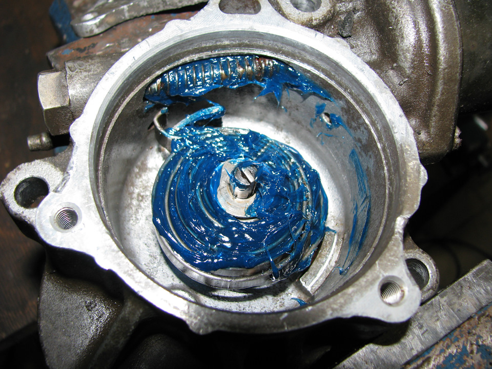

Осталось смазать и собрать:
Любопытно, что цвета проводов к концевым выключателям совпадают с приводом межколесной блокировки, а вот их распайка не полностью. На коллекторе электромотора распайка совпадает. На пластинках внутренних выключателей тоже. А вот в разъеме зелёный и зелёный с красной полосой силовые провода поменяны местами. При этом логика работы не изменена и вручную привод тестируется следующим образом:
1. На контакт 4 подключить массу.
2. В одну сторону на контакт 2 подключить +12V и закоротить 3 и 5.
3. В другую сторону на контакт 3 подключить +12V и закоротить 2 и 6.
Вот нумерация контактов:
Но в какую сторону она блокируется, а в какую разблокируется я не знаю. Разблокировал по логике межколесной блокировки (пункт 2 в предыдущем в списке). Если логика включения межосевой блокировки окажется обратной, то в ходе установки на машину придется ее перевести в другое положение.
