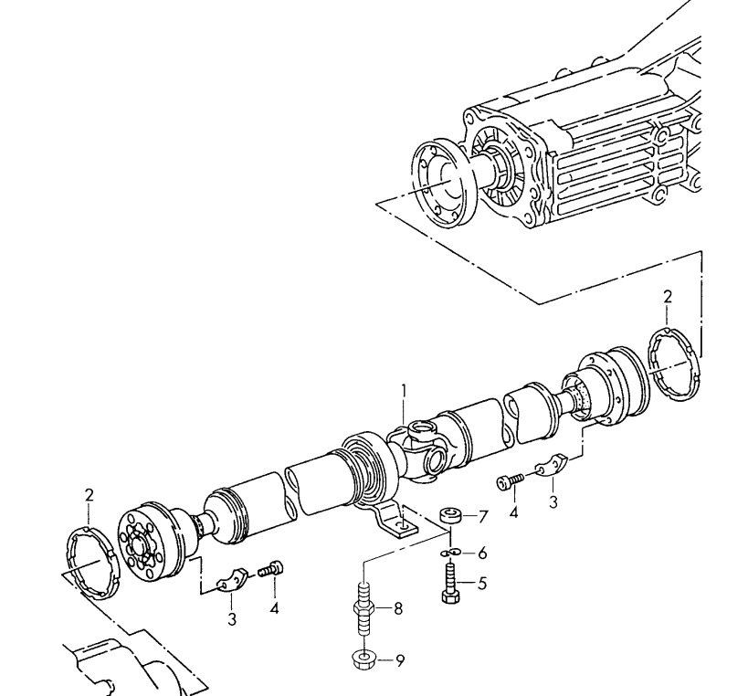

Всё просто, вывешиваем на подъёмнике машину, ставим ручник, колёса свешиваются берём двумя руками за центральный кардан и пытаемся его резко повернуть из стороны в сторону. Во первых проверяем люфт на шрусах -10 этого кардана возле коробки или возле заднего моста, никаких люфтов быть не должно ! Иначе это ремонт/замена кардана или его шрусов.

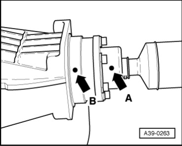

На центральном кардане сбоку желтым отмечена точка сопряжения с фланцем заднего моста. На мосту такая-же точка их необходимо СОВМЕСТИТЬ при сборке !

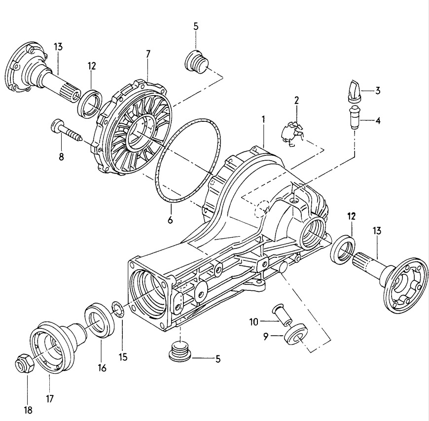

Самое главное его правильно ЗАМЕРИТЬ люфт в ГП. Я делал так:

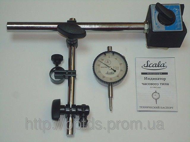

На ручнике, я ставил микрометр-индикатор часового типа на фланец заднего моста N17 на рисунке, упор в один из винтов центральный кардан снят! и измерял люфт.

-Снимаем полностью центральный кардан, заказываем 2 прокладки 183521141B,
-Сливаем ВСЁ масло, откручиваем сливную пробку 5 на рисунке
-Снимаем обе задние трансмиссии, достаточно открутить от фланцев заднего моста 13 и отвести в сторону и закрепить верёвкой
-Выкручиваем центральный болт в каждом фланце и снимаем их,
-Снимаем сальники, 2шт, заказываем заранее новые, размер 45х60х8 их номер 016309499B
-Откручиваем все винты на крышке заднего моста
-Снимаем крышку и извлекаем сам дифференциал

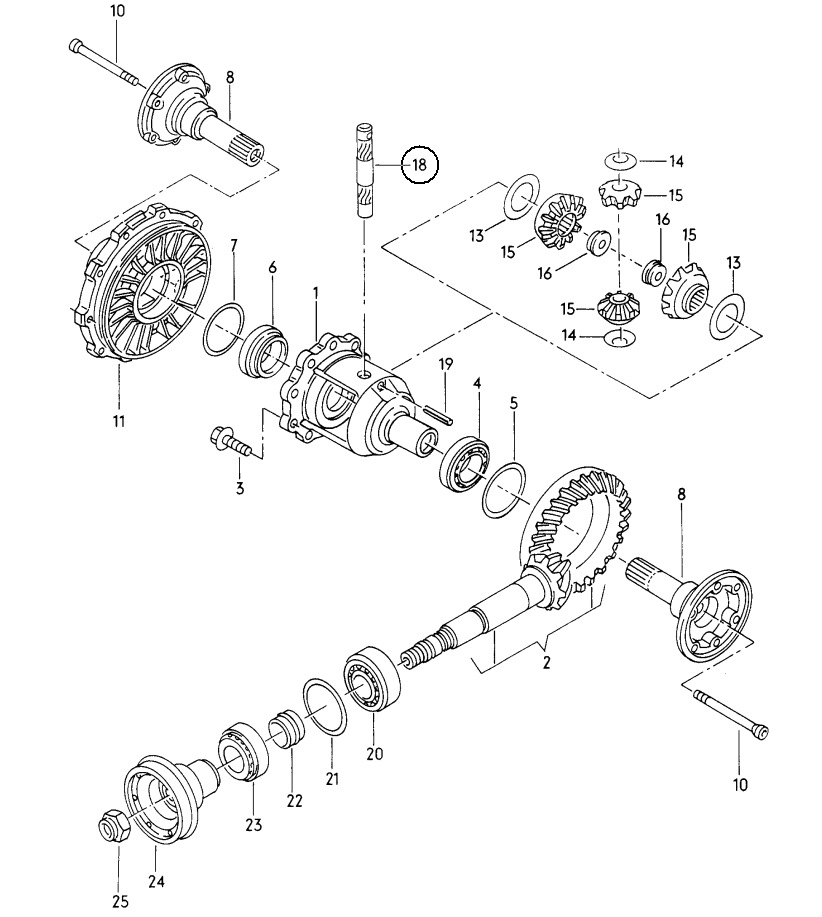

-Чтобы вытащить шестерни дифференциала достаточно снять штифт 19 и вытащить вал 18.
2 шайбы дифференциала две постоянной толщины -14
2 шайбы дифференциала две постоянной толщины -13 ставим те что влезут по толще обильно всё смазав маслом.
-Собираем дифференциал.

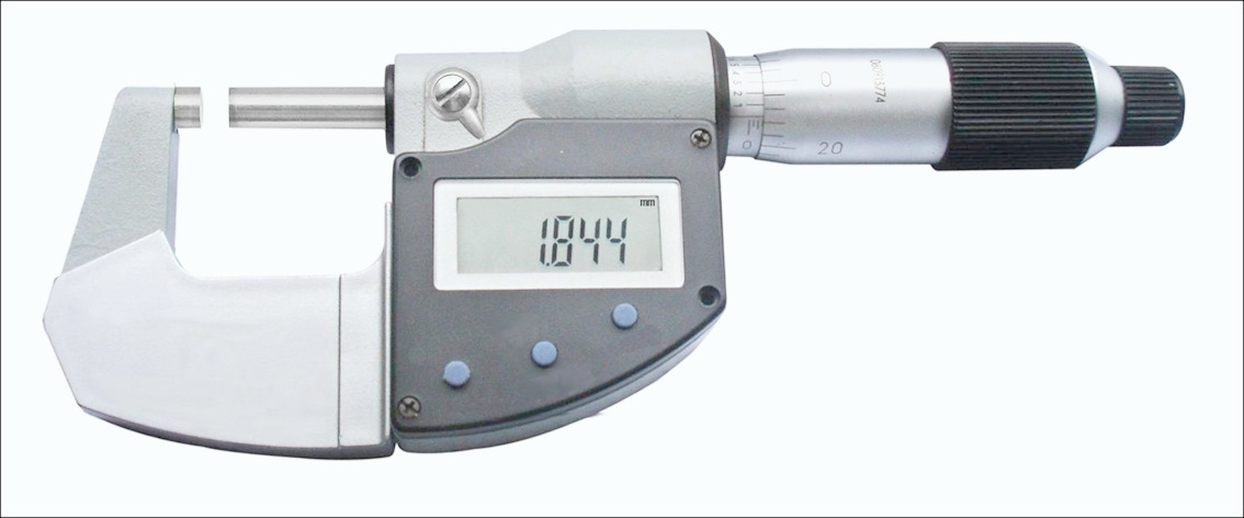

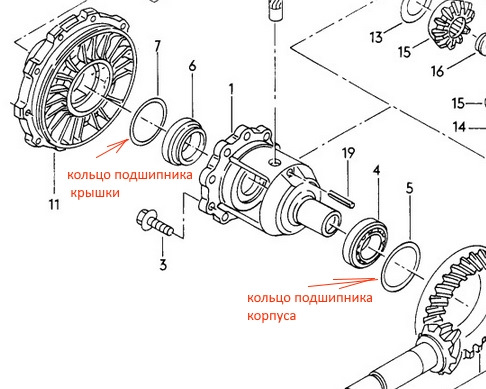

-Аккуратно, с помощью съёмника, извлекаем из крышки заднего моста 11 обойму подшипника 6 и измеряем под ней суммарную толщину колец номер 7 на рисунке МИКРОМЕТРОМ допустим измеряли 1,80мм
-Аккуратно, с помощью съёмника, извлекаем из корпуса заднего моста обойму подшипника 4 и измеряем под ней суммарную толщину колец номер 5 на рисунке МИКРОМЕТРОМ допустим измеряли 2,30мм
Теперь простая арифметика :
Суммарная толщина ВСЕХ колец 2х упорных подшипников (позиция 7 и позиция 5 на предыдущем рисунке): 1,80+2,30= 4,1мм.
У нас люфт 1,5мм, значит ПЕРЕСЧИТЫВАЕМ размер НОВЫХ КОЛЕЦ под обоймы подшипников
Для уменьшения люфта в ГП
1.Уменьшаем размер колец в корпусе на :
2.30мм — люфт 1,5мм + зазор 0,25мм = 1,05мм = 1,00 мм.
Кольца в корпусе были суммарной толщиной 2,3мм стали 1,3мм
2. Увеличиваем размер колец в крышке на 1,80 +1.00мм = 2,8мм
В итоге суммарный толщина всех колец (в корпусе и крышке), (а значит ПРЕНАТЯГ подшипников !) НЕ ИЗМЕНИЛАСЬ = 1,3+2,8 = 4,1мм

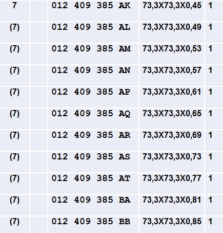

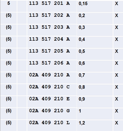

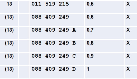

Выбираем и заказываем кольца из приведённой ниже таблицы, кольца можно складывать из 2х-3х

Нужно снять кардан. Во фланец вкручивается винт которым клепился кардан, вот в него и упирается ножка микрометра
Не могу понять, как правильно измерить люфт. Нужно снять кардан. На фланец устанавливается микрометр, а вот во что упирать его? Там же получается по оси вращения измеряется люфт и чем дальше от центра тем больше будут показания, на каком расстоянии от центра оси нужно крепить микрометр?
"Аккуратно, с помощью съёмника, извлекаем из корпуса заднего моста обойму подшипника 4 и измеряем под ней сумарную тощину колец номер 4 на рисунке МИКРОМЕТРОМ допустим измеряли 2,30мм
Сумарная толщина ВСЕХ колец 2х упорных подшипников : 1,80+1,30= 4,1мм"
Растолкуй пожалуйста.
Откуда цыфры 1,30 и 4,1?
И на каком рисунке обойма подшипника 4 и кольца 4?
Я подправил отчёт и добавил картинку для ясности.
сумарную толщину колец номер 7 на рисунке измеряли 1,80мм
сумарную толщину колец номер 5 на рисунке измеряли 1,30мм
Общая толщина колец = толщину колец номер 7 + толщину колец номер 5 = 1,80мм + 1,30мм = 4,1мм
