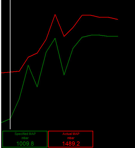

Может кому поможет данная информация. Авто Passat b4 1.9 tdi 1z. Столкнулся с провалами в районе 100-110 км/час. Все симптомы переддува. Вот только переддува не было, по результатам опрессовки было выявлено даже несколько утечек воздуха во впуске. По vag-com в 11 группе на холостом ходу давление реальное составляло 1400 мбар, многовато.

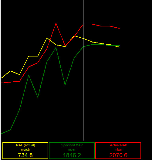

Под нагрузкой реальное давление превышало запрашиваемое на 200-400 мбар. и доходило до 2100 мбар.
В районе 3000 оборотов провал. Мозги думают, что воздуха предостаточно и дабы турбина скоропостижно не умерла, клапан n75 открывается и актуатор стравливает "лишний" воздух.

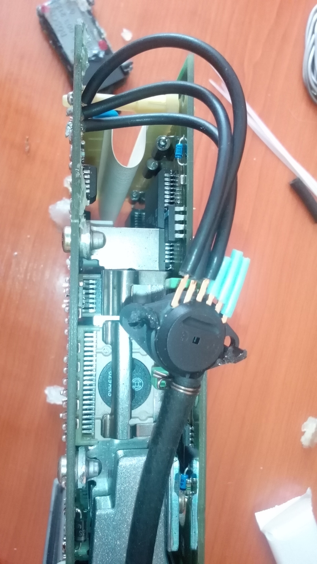

По примеру товарищей немцев было решено ставить датчик MPX4250. В Минске в продаже такой найден не был, заказал на aliexpress за баснословные 12$. Где находятся ЭБУ и как разбирается думаю все знают.

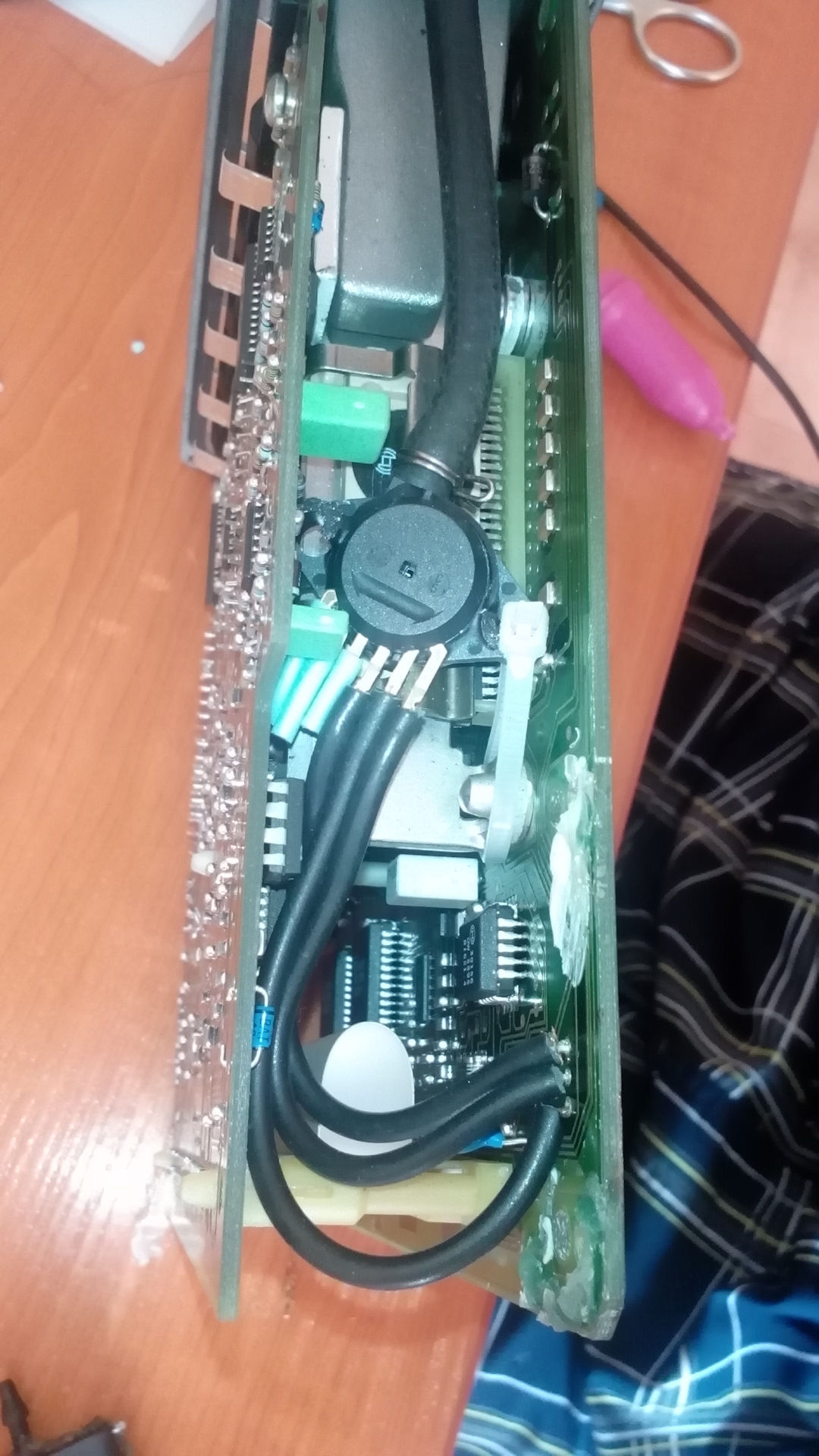

Старый датчик давления лучше демонтировать отрезав 3 контакта вровень с корпусом датчика и аккуратно отлепить от силикона, на который датчик был посажен немецкими инженерами для более устойчивого положения. На обрубки 3-х контактов надеваем заготовленные провода и соединяем с новым датчиком по схеме, указанной по ссылке. То, что вышло у меня на фото ниже.
Датчик закрепил хомутом, на неиспользуемые контакты надел изоляцию.

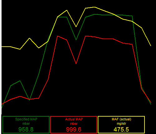

Тест-драйв!
Холостой ход, давление реальное на 40 мбар больше запрашиваемого. Норма.

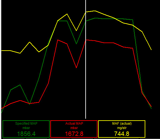

3-я передача, реальное давление на 190 мбар ниже запрашиваемого. Вот так проявляется утечка во впуске при исправном датчике.
