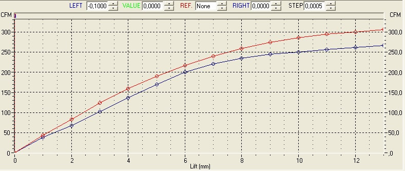

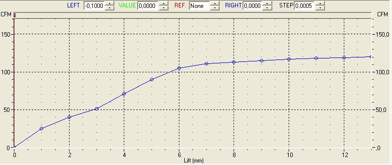

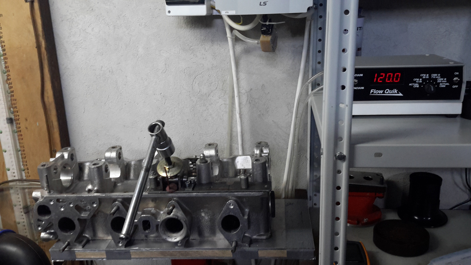

Для начала сняли характеристику пропускной способности впуска со стандартной москвичевской ГБЦ.

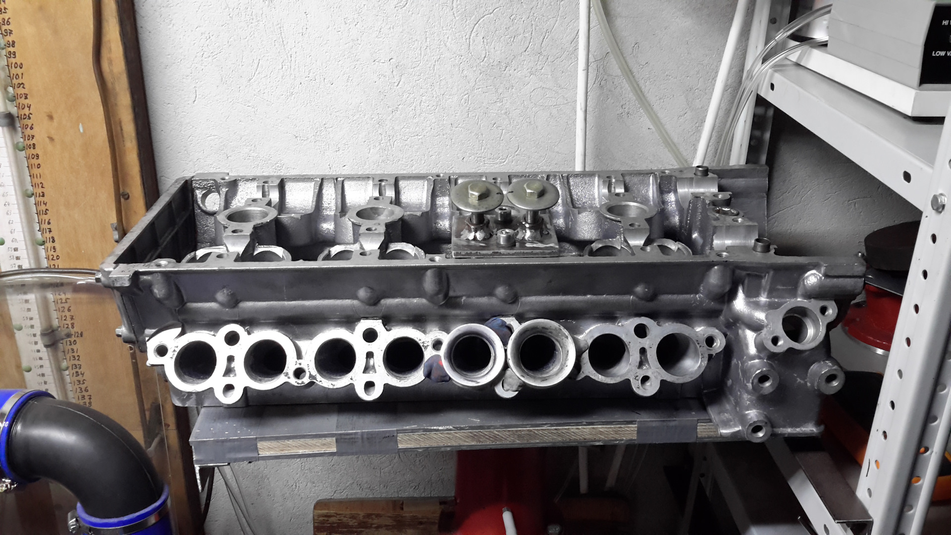

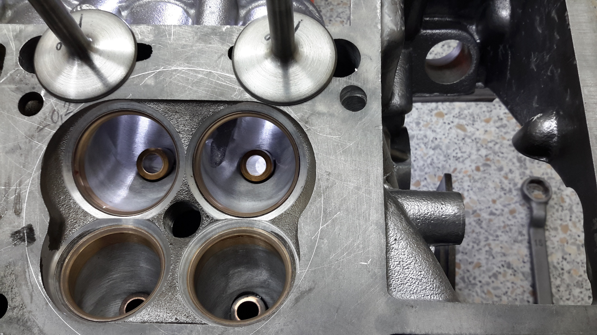

ГБЦ ЗМЗ 406 досталась нам в нестандартном виде. Кто-то над ней поработал до нас: были установлены бронзовые седла и втулки клапанов, произведена доработка каналов. Тем не менее, не весь потенциал ГБЦ был реализован в полном объеме и мы нашли, что еще в ней улучшить для обеспечения максимальной отдачи.
To be continued…

Я поторопился с написанием комментария, не разобравшись с графиком, сейчас все понятно.
Получается после 6мм подъема клапана шибко ничего не меняется, заначит не хватает канала или идет срыв потока и другие проблемы препятствующие прохождению потока воздуха?
Не хватает седла с клапаном.

Оч интересно про УЗАМ, это на каких из многочисленных вариаций клапанов ? Отчасти объясняет скромный подъем штатных распредвалов, а характеристику выпуска случайно не снимали? И по возможности отпишите потом, насколько гемморно и каким резцом в итоге каменные седла на этой голове обработаете (если стандартные останутся)
Седла под замену.

Седла под замену.
Зачем сёдла под замену, я себе искал Брб2 для этих целей, просто ещё не точил, металл лежит ждёт .Здесь же вроде тоже брб2 ?

406 на 300 цфм?! мои глаза!
какой диаметр впускных клапанов и какой диаметр впускных каналов?
пс: интересное приспособление давить клапана на подъем… 1 оборот = 1мм?
Клапана 37 мм, седла 34 мм, каналы 32 мм.
а главный канал, что от коллектора впускного?
клапана кони )
100мм диаметр поршня?
92мм

Буду следить. Вопрос почему у ЗМЗ две линии. Это до и после доработки?
если точнее то после первой доработки и после второй

сейчас понесут на доработку москвичёвские головки
А втулки клапанов не запилили вровень с каналом. С начала шарошили и шлифовали каналы, а потом втулили втулки. Хотя… Чем длиньше втулка, тем лучше.
Подскажите, это 412 головка или уже универсальная с впускным клапаном 39.5? Судя по графику, пропускная способность стандартной москвичевской ГБЦ примерно равна жигулёвской?

покажи мне 412 головку 16клапанную)))))
При чём здесь 16 клапанная головка?
При том что на фото голова ЗМЗ-406 16V!
На фото голова Москвич 412, и речь шла о ней.
Да ладно)))вы текст читали?
Ты поехавший? Что ты видишь на первой фотографии?
