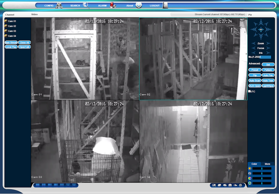

1. Сайт www.yunyis.com/ — вводится ID системы, имя пользователя и пароль. Есть тонкость — работает только в Internet Explorer и только после установки плагина (на сайте внизу есть ссылка для скачивания WEB Control Download)

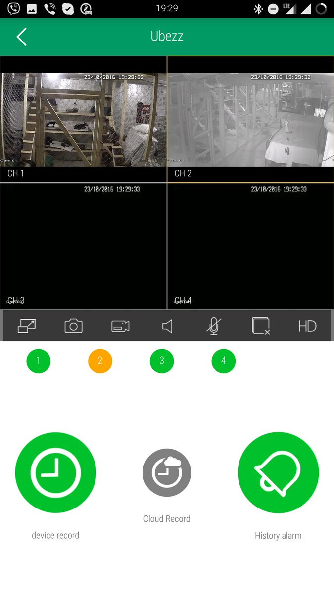

2. Приложение N_EYE для смартфона (Андроид или iPhone) — там точно так же вводится ID и данные пользователя, причем только один раз, потом уже все будет открываться автоматически

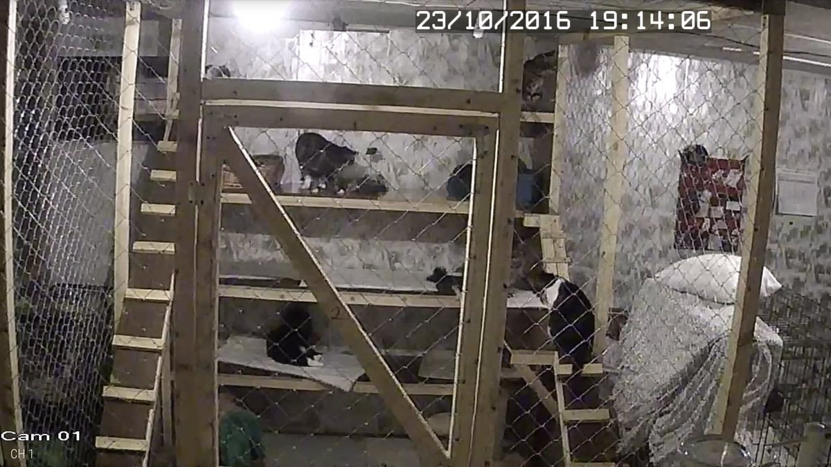

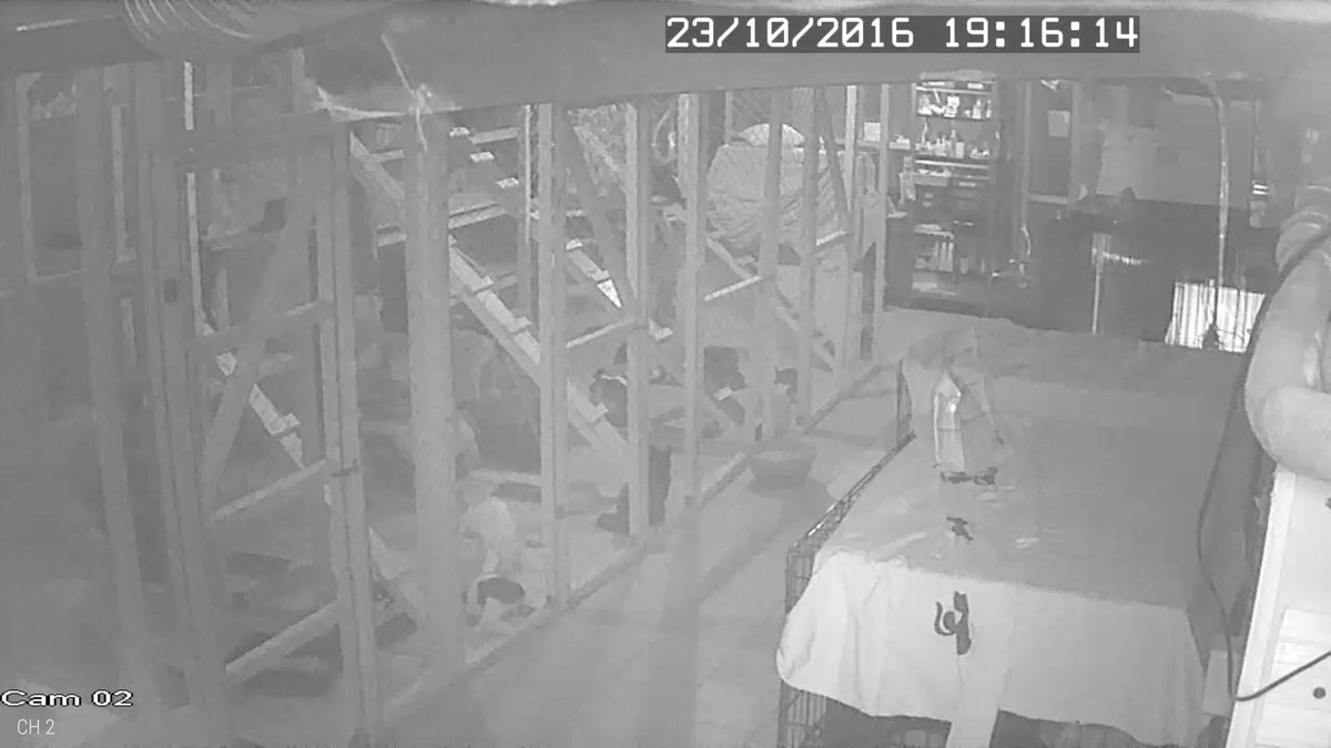

Пока что подключил только 2 камеры, причем из-за нехватки времени вторую не очень удачно разместил, и она включает IR-подсветку при условиях, когда она не нужна, и из-за этого идет небольшая засветка ) Реально это происходит потому, что камера находится в темном неосвещенном углу под потолком и частично закрыта, и поэтому думает, что темно, а направлена в светлую часть помещения. Завтра смогу перевесить ее и повесить оставшиеся 2.

На встроенный жесткий диск осуществляется автоматическая запись, записанное видео можно просмотреть в любой момент с телефона (как посмотреть через сайт я не понял пока что, но наверняка тоже можно).

1. Работает только в IE — www.yunyis.com/device/inf…name=user&upwd=&udevnum=4
2. Надо скачать и установить плагин (внизу ссылка WEB Control Download)
