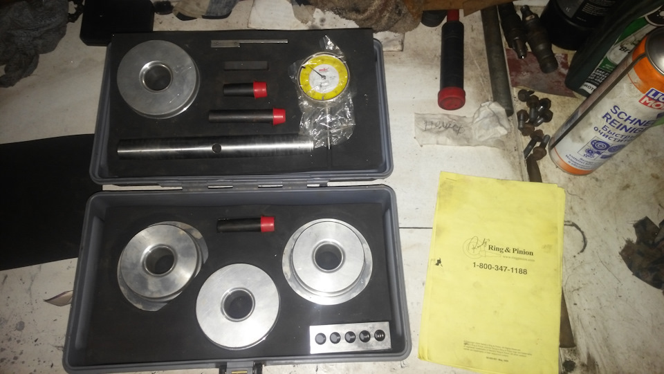

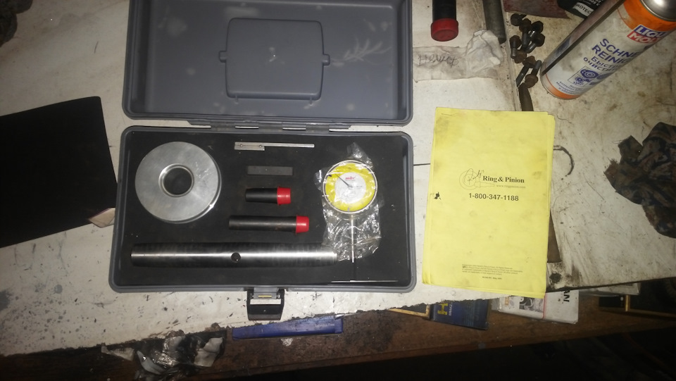

братан значит тебе повезло. А когда тебе приносит человек главные пары говорит, что их нужно поставить и ты одну пару ставишь, а другую не можешь и начинаешь объяснять, что видомая шестерня овальная а не круглая. Люди иной раз не понимают. А прибор показывае все в иднале. хотя зубъя нарезаны криво. при вращение то есть зазор то ее клинит так, что да же газовым ключем 3 номером не провернуть. Как то как. и такое бывает не на заводских парах.
(Дим, ты бы при снятой крышке яйца приложил бы эту приспособу к большой шестерне — чтоб понятно было.) -супер фраза, сразу же всем понятно что и как делать
(Данное оборудование может настроить высоту морковку гл. Пары по заводским параметрам.) КРОЛИКИ для вас придумали прибор для регулировки морковки))) еще чуть чуть и будет прибор для широты капусты))))

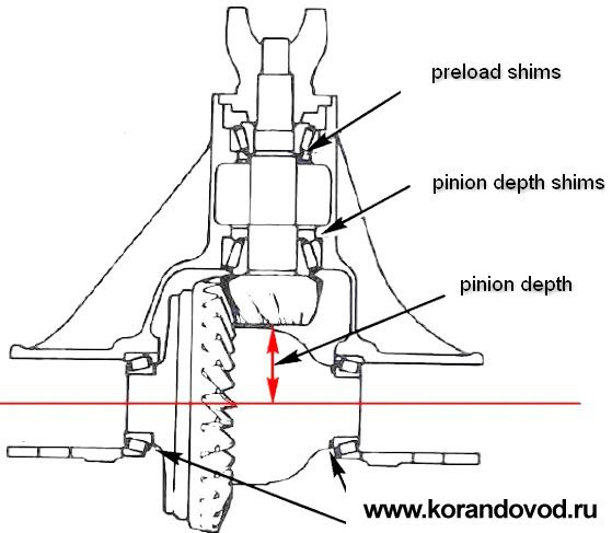

Гл.пара состоит из двух частей хвостовик и планетарка!
На фото отмеченно красным вот это зазор морковки(хвостовик) регулирует оборудование

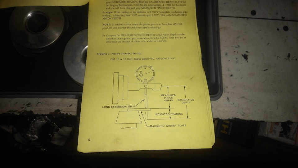

вот эотот зазор я подобным прибором регулировал, пока не оказалось, что хвостовик сам по себе кривой, и ты вроде бы выставил его четко, а по центрам он телипраеться
на данный момент очень много фирм ко производит главные пары для тюнинга. но эти фирмы применяют ТУ но не используют ГОСТ. и этим прибором можно регулировать только оригинальные пары. Тогда все будет чеко.
Да, оригинальные пары четко
вот и я про то же. что только для родных пар. А для остольных как всегда по сторинкке)))
Так, херли. в коробочке — симпатично, ктоб спорил.
Лады. Найду время, продемонстрирую
