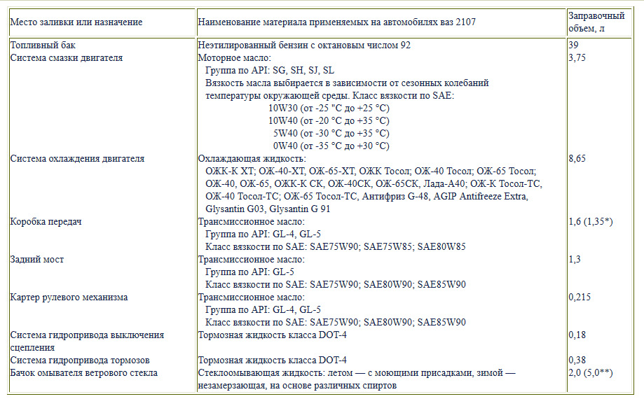

Может кому будет полезно — написал чисто для себя
--------Мотор ---------
— Масло мотор: 10w40 полусинтетика (всесезонное от -20 °С до +35 °С)
— Смена = 7 000 км — 10 000 км
— Oбъём = 3.75 литра ;
-------Коробка передач---------
— Группа по API: GL-4, GL-5
— Класс вязкости по SAE: SAE75W90; SAE75W85; SAE80W85
— Cмена = 30 000 км
— Oбъём = 1,35 литр (4ст.) — 1.6 (5ст.)
---------Задний мост --------------------
— Группа по API: GL-5
— Класс вязкости по SAE: SAE75W90; SAE80W90; SAE85W90
— Cмена = 30 000 км
— Oбъём = 1,35 литр
---------Картер рулевого механизма -----------
Трансмиссионное масло:
— Объем = 0.215 грамм
-------- Система гидропривода выключения сцепления ------------
— Тормозная жидкость класса DOT-4
— Cмена = 60 000 км/ 24 мес
— Объем = 0,18 грамм
---------- Система гидропривода тормозов ----------------------
— Объем = 0,38
---------- Система охлаждения двигателя ----------------------
— Охлаждающая жидкость:
ОЖК-К XT; ОЖ-40-ХТ, ОЖ-65-ХТ, ОЖК Тосол; ОЖ-40 Тосол; ОЖ-65 Тосол;
ОЖ-40, ОЖ-65, ОЖК-К СК, ОЖ-40СК, ОЖ-65СК, Лада-А40; ОЖ-К Тосол-ТС,
ОЖ-40 Тосол-ТС; ОЖ-65 Тосол-ТС, Антифриз G-48, AGIP Antifreeze Extra,
Glysantin G03, Glysantin G 91
— Объем = 8,65 литра
— Точки смазки/масленки, колесные подшипники, спереди = Контроль 20 000 км ;
— Точки смазки/масленки, скользящие соединения карданного вала = Контроль 10 000 км ;
