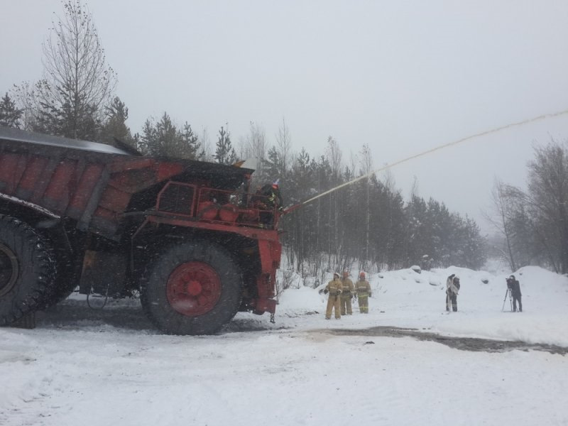

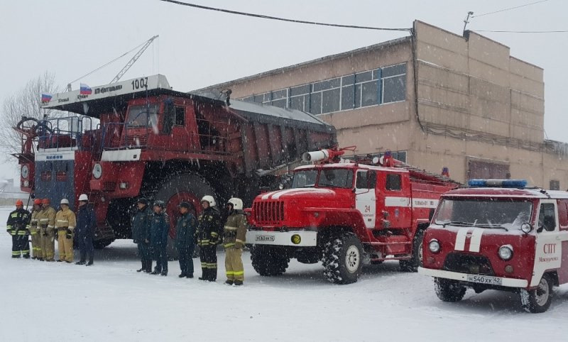

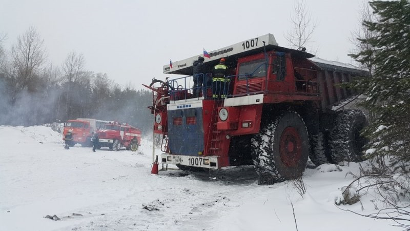

Судьба одного из списанных карьерных самосвалов «БелАЗ» в Кемеровской области получила неожиданное продолжение – автомобиль восстановили и переделали в пожарную машину. Планируется использовать транспортное средство для перевозки воды – в цистерне ее вмещается до 60 тонн, тогда как вместимость стандартных пожарных цистерн не превышает 4 тонн. Машина будет использоваться в городе Междуреченск.
В МЧС Кемеровской области отмечают, что переоборудованный «БелАЗ» сможет подавать воду для тушения пожара непрерывно на протяжении двух часов, при среднем уровне расхода. Стандартная цистерна была бы опустошена всего за 7 минут. Среди других инноваций для машины – появление специального лафетного ствола, который может выбрасывать струю воды на 50-метровое расстояние. Имеется на «БелАЗе» и бак для пожарной пены.

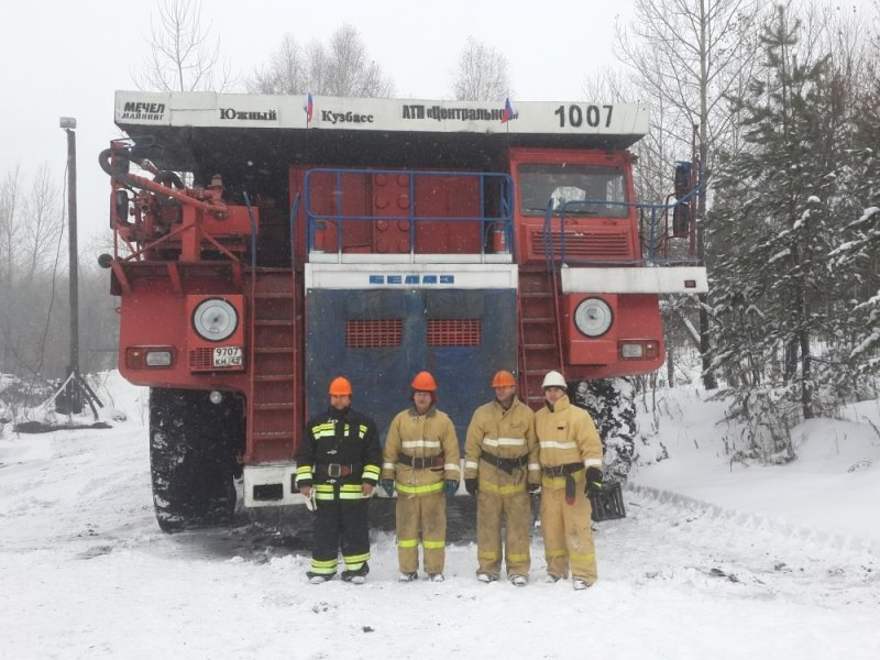

Трудиться будет он на горных отводах разрезов Красногорский/Томусинский/Сибиргинский…
А толчком для реализации столь интересного проекта стал недавний пожар с участием 130 тонного БелАЗа.
Ну и плюс полигон ТБО часто дымит, тот что на отвале разреза Красногорский

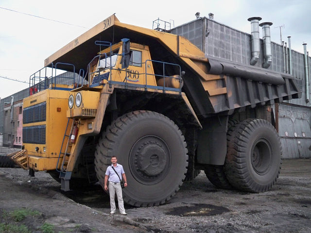

Был недавно в гостях на Бачатском разрезе! Размеры этих машин впечатляют! Это можно назвать так:"Почувствуй себя микробом!"
Карьерная техника она такая)))
Бачатский так вообще большой разрез…

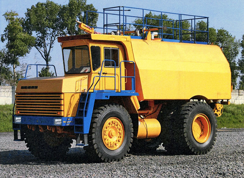

Силовая установка — дизель-электрическая. Два дизельных двигателя MTU DD 16V4000 мощностью по 1715 кВт (2330 л.с.) каждый, электрогенераторы, мотор-колёса.
Тяговая установка — Siemens MMT500 с двумя тяговыми генераторами, четырьмя тяговыми мотор-колёсами. Тяговый генератор — YJ177A. Мощность — 1704 кВт. Мотор-колесо — 1TB3026-0G-03, мощность 1200 кВт.
Подвеска гидропневматическая. Диаметр амортизаторов — 170 мм.
Два топливных бака вместимостью по 2800 л каждый.
Шины — 59/80R63.
Колёса — 44.00-63/50.
Максимальная скорость — 67 км/ч.
Расход топлива — 300 л/100 км.
…что при расходе бензинового урала …
справедливо для самого большого — 500 тонника…
эти данные не от этого БелАЗа.
это обычный 130ти тонный белаз, который списали на пенсию.
У него один дизельный двигатель скорее всего Каминз и два электромотора на задние колеса
КТА-50 и два ЭК-420 вкупе с СГД-89 (если мне память не изменяет), вот, что на нем в данный момент установлено
да, похоже верно)
я уже 10лет завязал с их ремонтом, забыл маркировки все)
Я про факт на сегодняшний день говорю.)

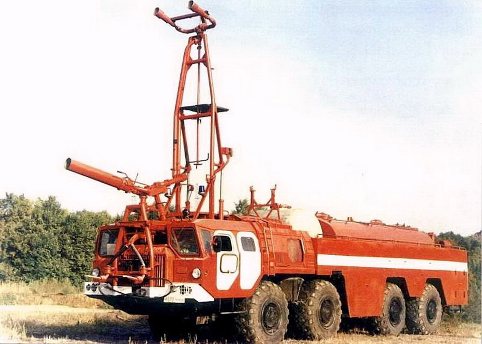

Этот МАЗ маркируется как АА-автомомиль аэродромного тушения. У него в цистерне 12 тонн воды.Вот и сравнивайте, 60 тонн и 12, особенно в районах, где не налажено водоснабжение.Пусть такой БелАЗ будет выезжать раз в пятилетку, но он себя оправдает, это факт.

Автомобиль числится в АТП "Центарльное" (бывшая "Томусинская автобаза")
