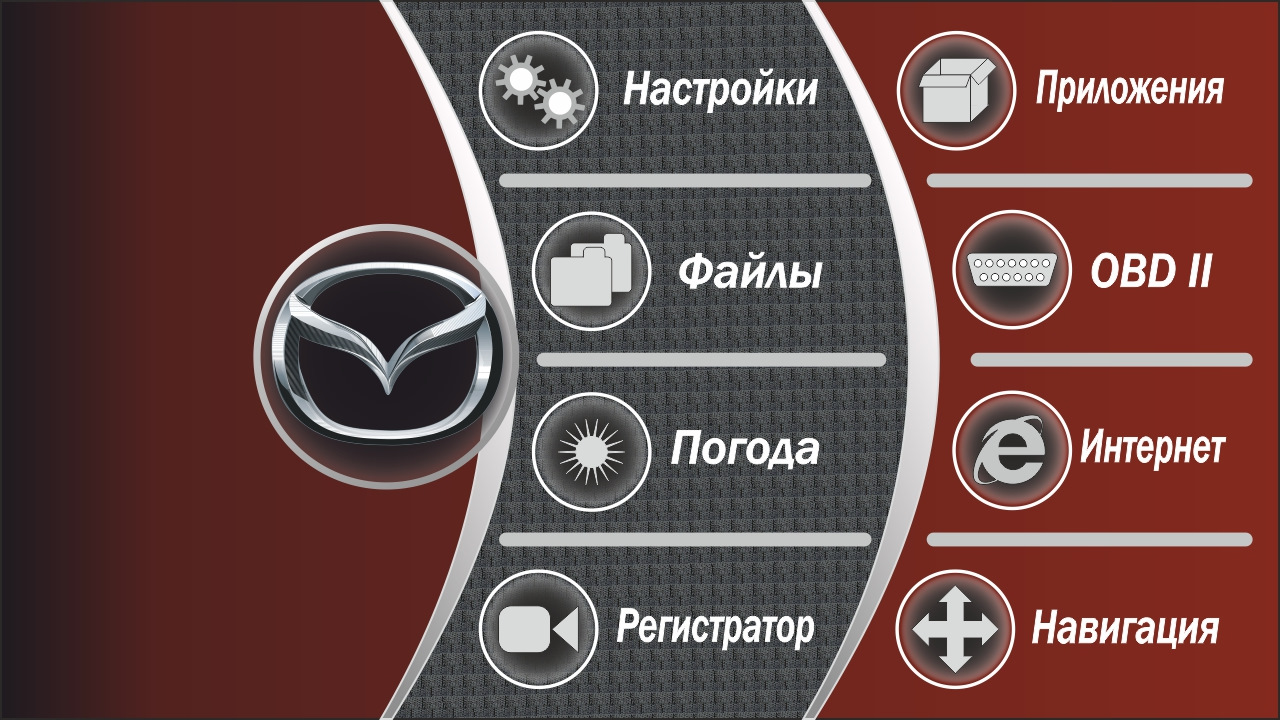

2. Лаунчер и оболочка
Мне нужно было, чтобы на рабочем столе были кнопки (желательно, большие) для запуска часто используемых приложений и функций. Ну, и большие часы. Возможно, и погода.
Кнопки нужны такие.
1. файлы
2. приложения
3. настройки
4. диагностика OBDII
5. видеорегистратор
6. браузер
7. погода.
8. навигация
В принципе, кнопки "настройки" может и не быть, ибо в приложениях оно есть. Но, на всякий случай, пусть будет. Если что-то ещё нужно будет поместить на главный экран, вполне можно заменить.
Не изобретая ничего, воспользовался этой инструкцией. Но, вместо того, чтобы поместить часы как живые обои, использовал виджет. И обои использовал штатно (а не через 1010 time). Как показали последующие тесты, абсолютно не зря, ибо от 101time пришлось отказаться.
Картинку обоев и иконки приложений нарисовал в Corel Draw (просто я его знаю лучше, чем что-то другое).
