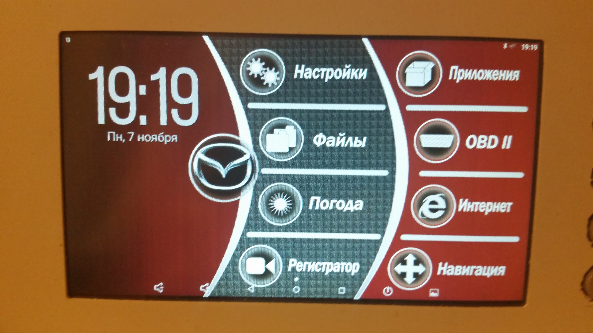

1. Предварительные результаты.
Предварительные результаты на видео
Видно, что старт, мягко говоря, не быстрый. Виджеты подгружаются не сразу. Поэтому первое что я собираюсь сделать — поменять виджет часов.
С часами "XPeria Clock" стало немного лучше.
