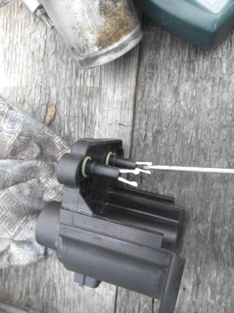

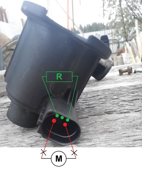

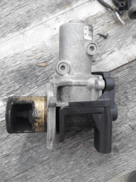

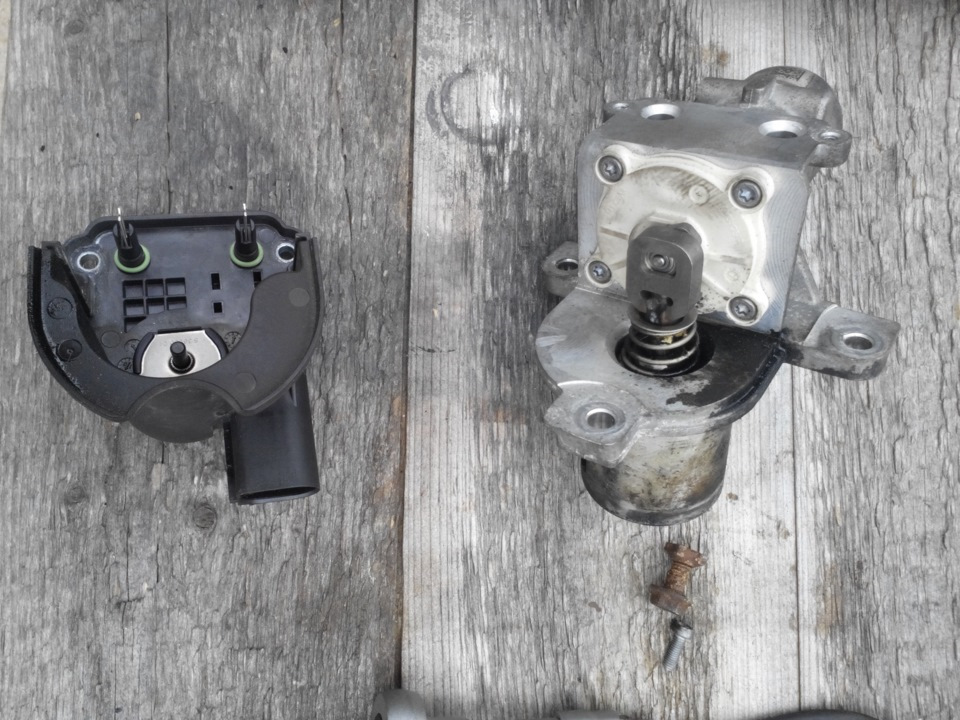

Сразу скажу: идея не моя, дабы не приписывать себе чужие заслуги. Вот молодец русский Иван, всегда что то придумает)
Цитирую:Я же нашел оптимальный вариант: разбираем клапан ЕГР и контакты, которые идут на электродвигатель разгибаем отверткой. Потом поворачиваем электродвигатель в верхнее положение, чтобы клапан закрылся полностью. Собираем и прозваниваем между собой два нижних контакта (красные на схеме), если сопротивление равно бесконечности, то всё хорошо. Теперь прозванием по очереди эти контакты (красные на схеме) на замыкание с корпусом, если сопротивление равно бесконечности, то всё хорошо. Собираем клапан, чистим его посадочное место и устанавливаем его обратно. Подключаем фишку! Сопротивление крайних "зеленых" контактов на схеме дает компьютеру понять что клапан ЕГР подключен.

Заглушил вчера, так как написано, могу сказать точьно что мотор на холостых стал работать ровнее, и с низов получше стал тащить, так что спасибо тебе за добрый совет 👍😃.а сажевый у меня выбит так как на нем с низу видно как вырезали квадрат, а патом заварин, и воняет он пипец если на пример завести двигатель в гараже, авто из франции я первый владелец в россии, зачем его выбили вопрос?

Мое мнение егр работает в штатном режиме. Для чего отгибали контакты не совсем понятно . В итоге они все равно попадают в свою "дырку"
Там усики когда раздвинуты, они не касаются контактных пластин. Для этого ж и меряем сопротивление. Я так думаю. Там еще есть внутри какая то графитовая типа. Она видимо отслеживает положение бегунка
Это же только предположение.

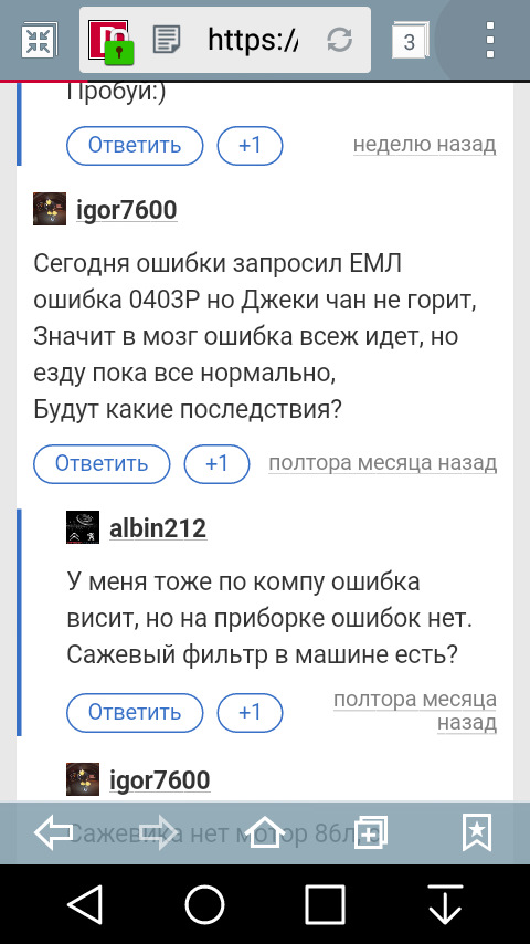

Потом гляну. Нет у меня приборов. Где то писали, что в мозгах появляется ошибка по егр, но не фатальная. Поэтому на приборке нет. Может вы сможете так сделать и посмотреть?

Вот нарыл, что люди писали с таким методом
Так если эбу видит что ошибка есть, то и работа будет "аварийном"режиме. Это равносильнл снять фишку, отличие в том что на панели ошибка загориться не сразу.
