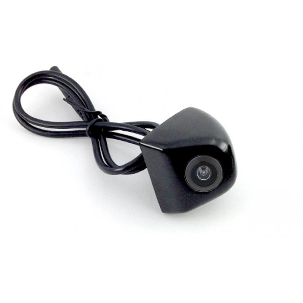

1. Камера заднего вида.
В чём плюс использования связки матрица+прескайлер для Кар ПС по сравнению с USB видеовходом? В том, что при старте и включении заднего хода не нужно ждать загрузки системы и старта подходящего приложения (да ещё и нужно придумать, как запускать нужное приложение при включении заднего хода). Т.е., это всё в прескайлере делается штатно и, главное, быстро.
В качестве камеры заднего вида приобрёл за $15 такую
Питание подключил к заднему фонарю. У этой камеры вместе с сигнальным кабелем идёт ещё один провод. Я его использовал для сигнала заднего хода для КарПС (т.е., тоже подключил к плюсу заднего фонаря). Камера удобная — с зеркальным изображением и разметкой. и то и другое можно отключать.

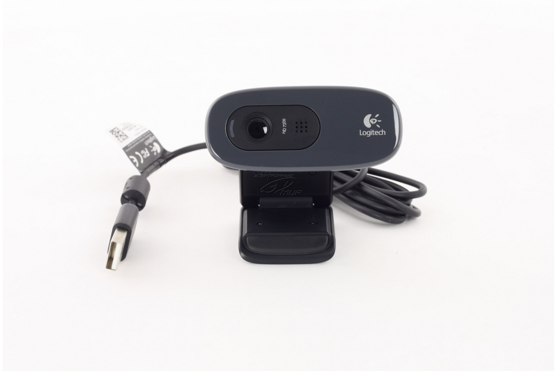

Для передней камеры я использовал вебкамеру Loghitech C270. Она уступает по чувствительности "обычным" видеокамерам. Но, с одной стороны, если взять аналоговую видеокамеру с обычным разрешением (до 600 линий), она будет качеством похуже. Да ещё нужен какой-то адаптер (USB, например), который ухудшит качество. Есть идея подключить IP камеру. Но это уже не совсем бюджетно. Да и не знаю я как это сделать. Опять же, лучше какая-никакая камера, чем совсем никакой.
Разрешение у С270 — 720р. Подключилась она к Одроиду и заработала сразу.
Встал вопрос выбора ПО для регистрации.
Поставил для теста
1. Daily Roads Voyager
2. Auto Boy Dash Cam
3. Видеорегистратор
буду выбирать.
Но тут возникли проблемы.
1. Дело в том, что вебка показывает текущее видео зеркально. При этом записывается всё нормально. Если использовать вебку, скажем, в Скайпе — удобно. Для регистратора, думаю, не совсем. Пока не знаю как это исправить.
P.S. На форуме появилась информация о том, как, возможно, это можно вылечить.
Нужно добавить в файл build.prop строку rw.camera.usb.faceback=true
Таки работает.
2. Угол обзора вебкамеры примерно градусов 60-70. У авторегистраторов — примерно 120 (пишут, что 140-170, но то — маркетинговый ход). Навскидку, надо поменять объектив. Но штатных объективов с другим углом обзора (фокусным расстоянием) нет. Поэтому или оставлять так или пробовать приколхозить объектив+крепление с камеры видеонаблюдения.
