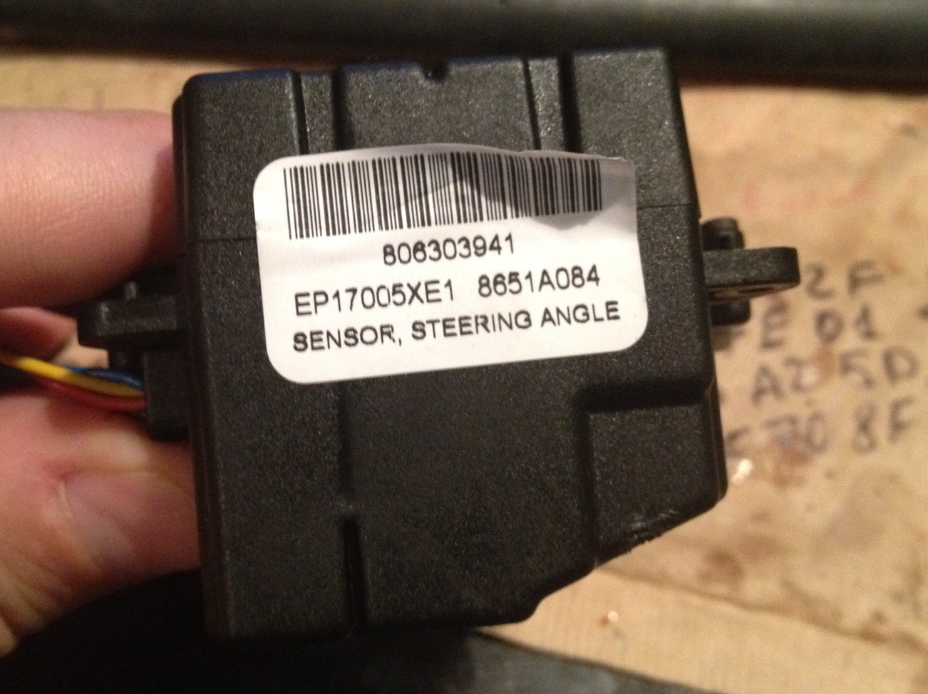

Очередной датчик угла поворота руля — болеет, не калибруется, не обучается, ошибка C2205 — внутренняя ошибка датчика. Он уже был покручен немного и в следствии особенностей конструкции и видимо "прямизны" рук "иссследовавших" датчик до меня — не калибровался.
Собственно стикер cенсора:

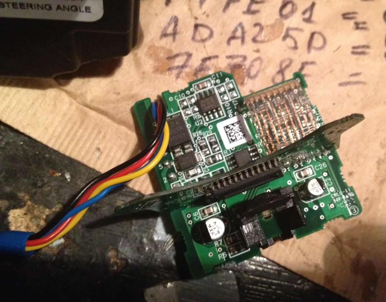

Из проводов — из датчика выведено аж 4 провода, 4х цветов. Два из них — земля и питание, и пара — can-шина. Раскидал — потроха:

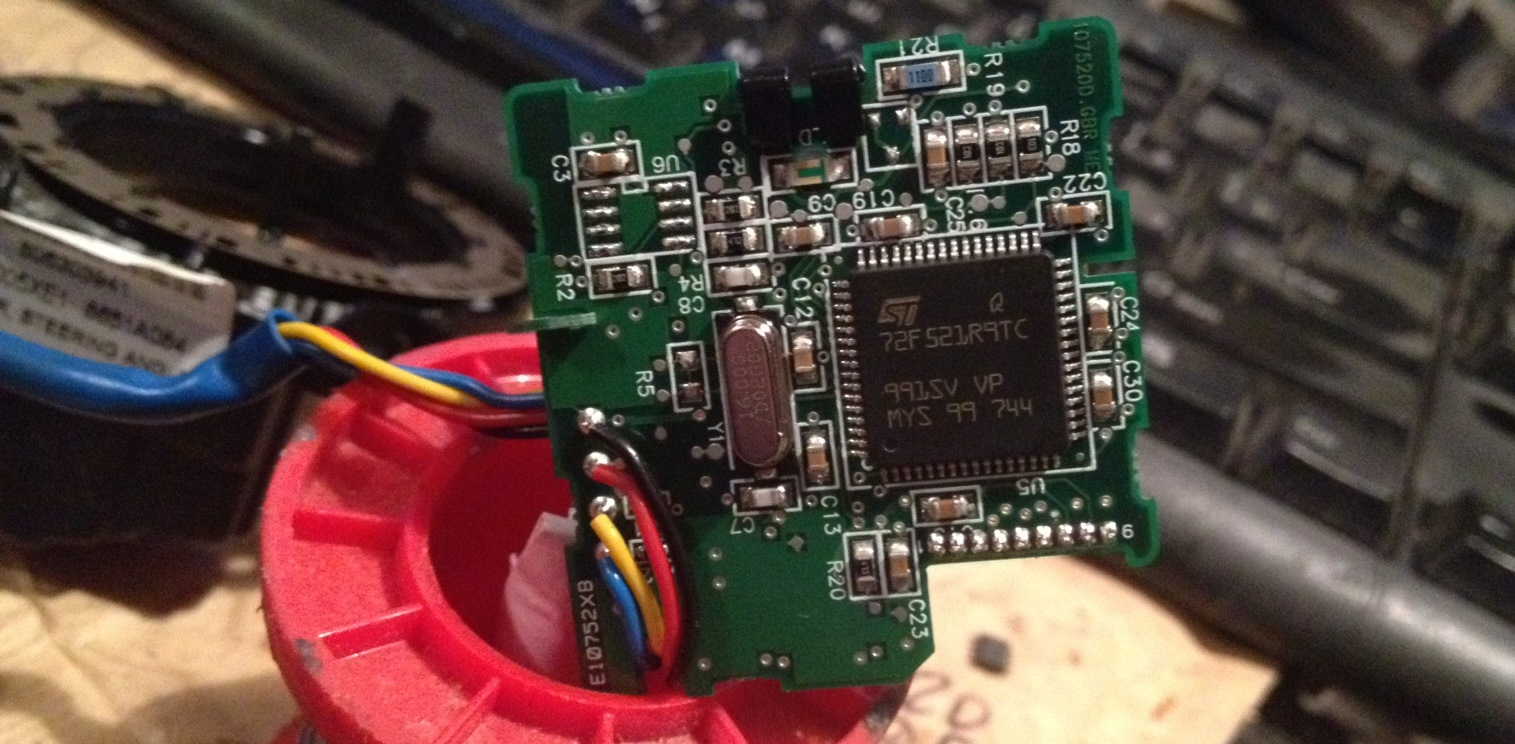

На плате видно "кан-трансформатор", soic8 — TJA104x — cобственно кан-драйвер, soic8 — MIC29xx — стабилизатор (вот тут особенно приятно что микреловские стабилизаторы любят — по мне так они прекрасны), зашитный диод, кондесаторы фильтров питания, и частично оптическую часть. О ней подробнее ниже.

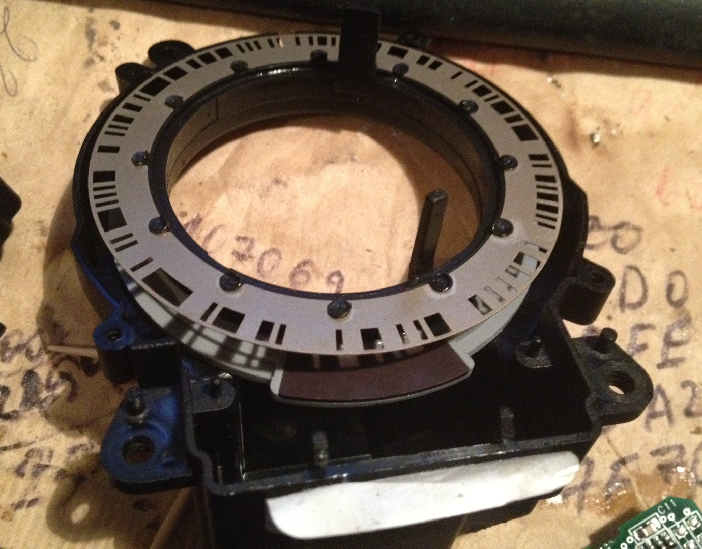

Конструктив же кодирующей части угла поворота — многогранен. Вот ДВА командных колеса:

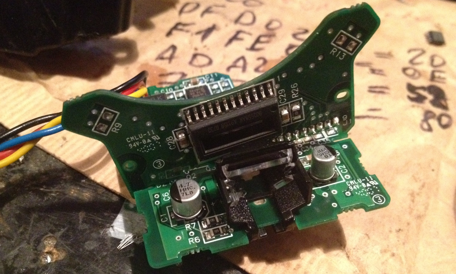

На вертикальной платке что показана выше — с одной стороны установлен оптический датчик, а с другой 4ре датчика холла. В корпусе зубчки, колеса — эксцентричны, и за счет этого обеспечивается некоторое передаточное число межлу кол-вом оборотов оптического колеса отностительно магнитного.
Колесо с кодирующими прорезями вращается между фотодатчиком (кстати аналогичный в сканерах применяется — с чуть большим разрешением) и призмой в которую светит светодиод установленый на горизонтальной плате. Конструкция интересная. Приятно что на корпусе есть метки для правильной сборки сего чуда.
В основе же самой электронной начинки лежит процессор ST72F521R9TC.
Память внешняя работает по протоколу i2c, ремаркированна 24с02. Вычитал — собрал все назад:

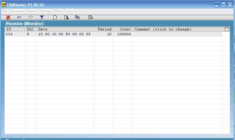

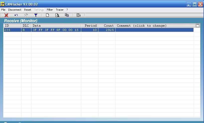

Посмотрел что валится по кан шине:

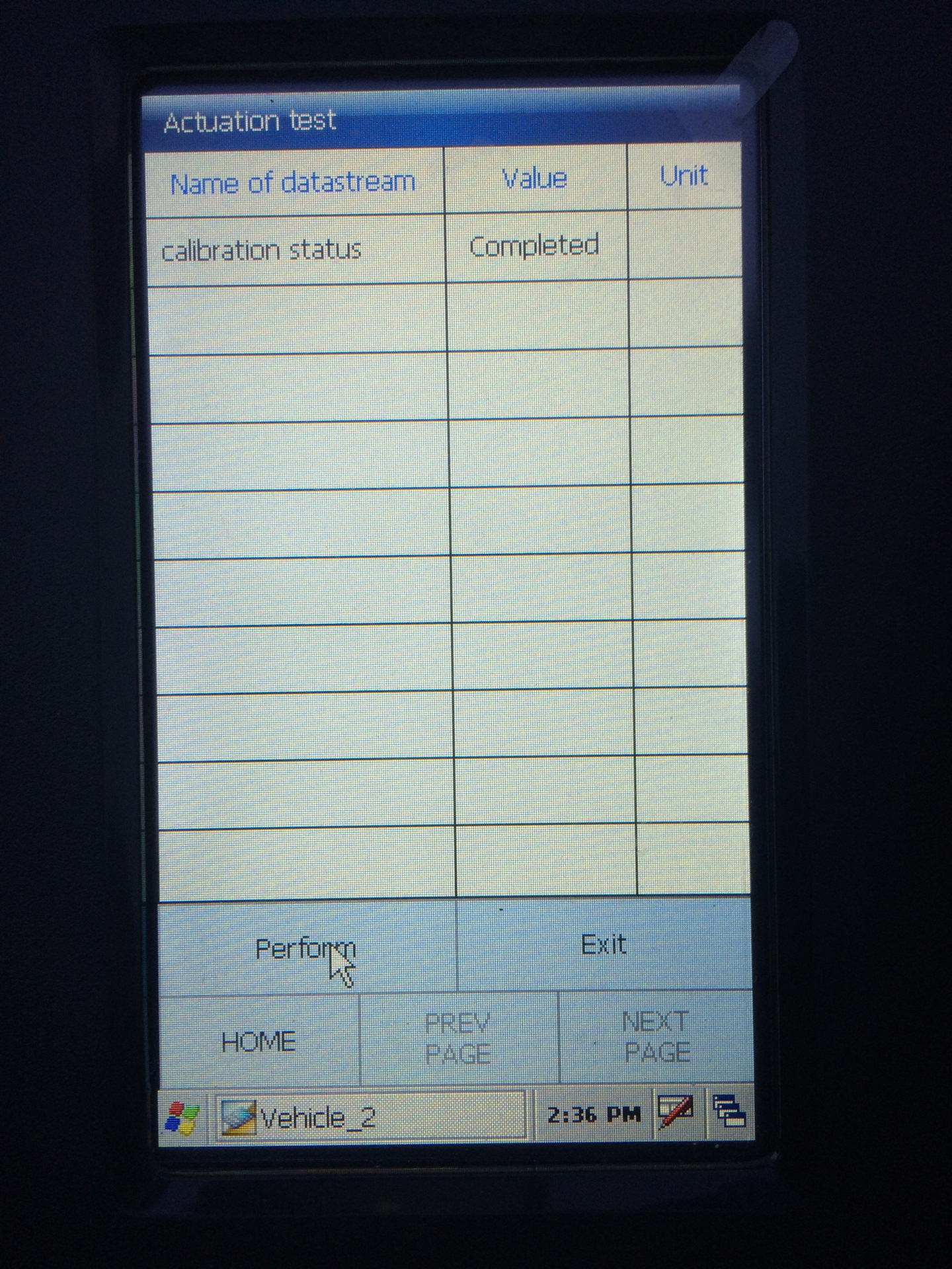

Поколдовал в еепроме, собрал опять — и чудо:

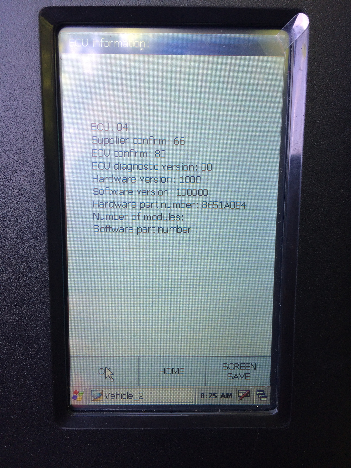

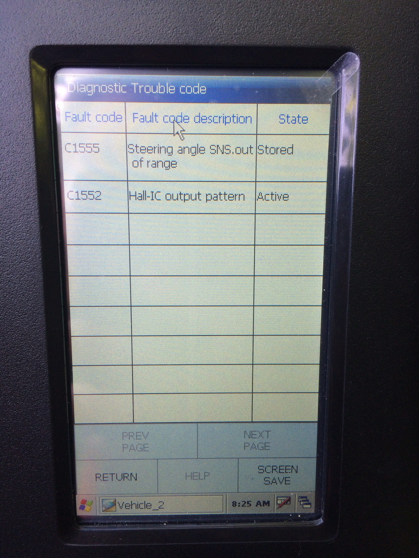

Такой же датчик, только ошибка C1552. Приходилось сталкиваться?
Эта ошибка не связанна с этим датчиком.

Вы читаете ошибки из рейки-усилителя руля. Эта ошибка не связанна с датчиком угла поворота который описан в этой статье.

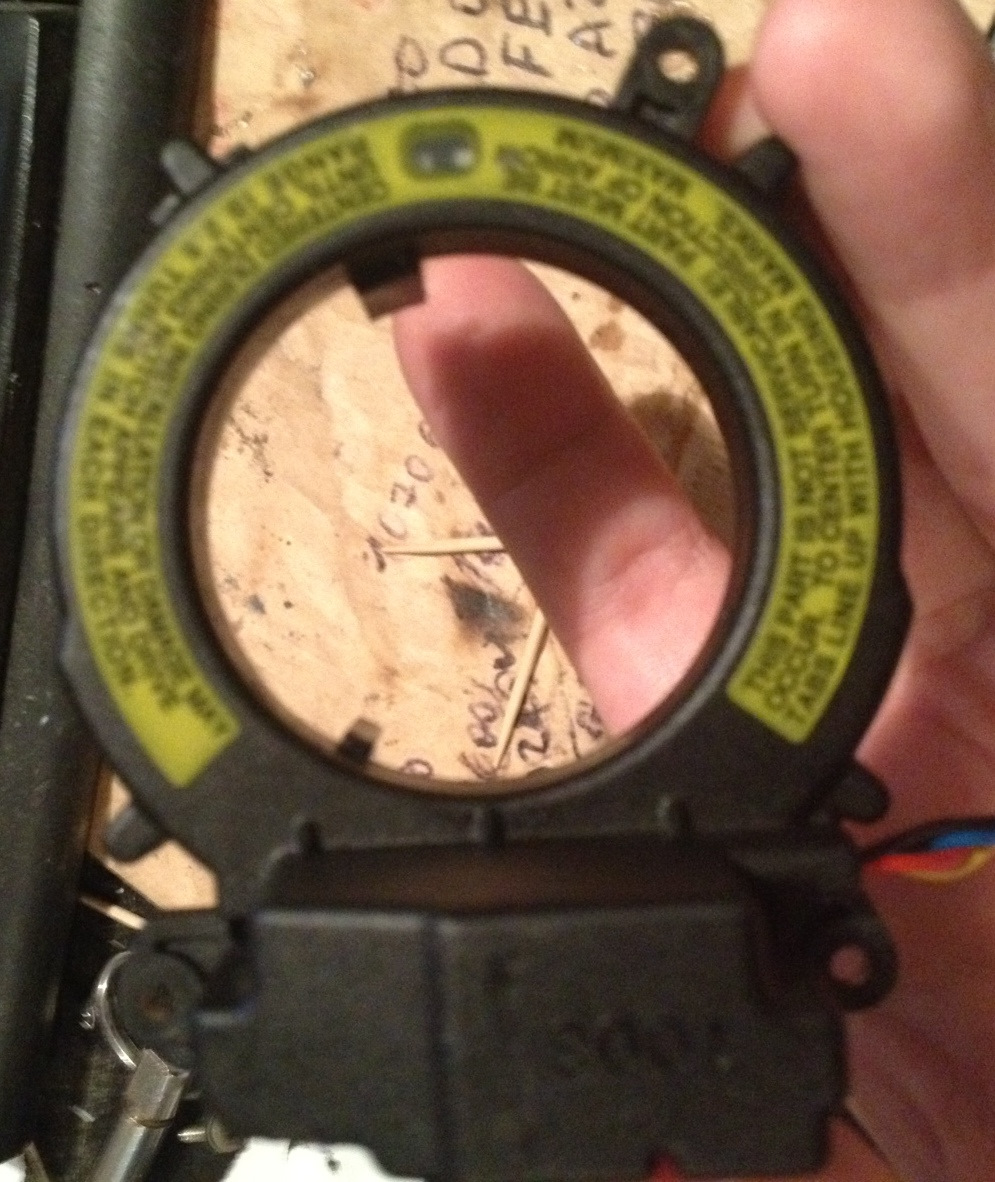

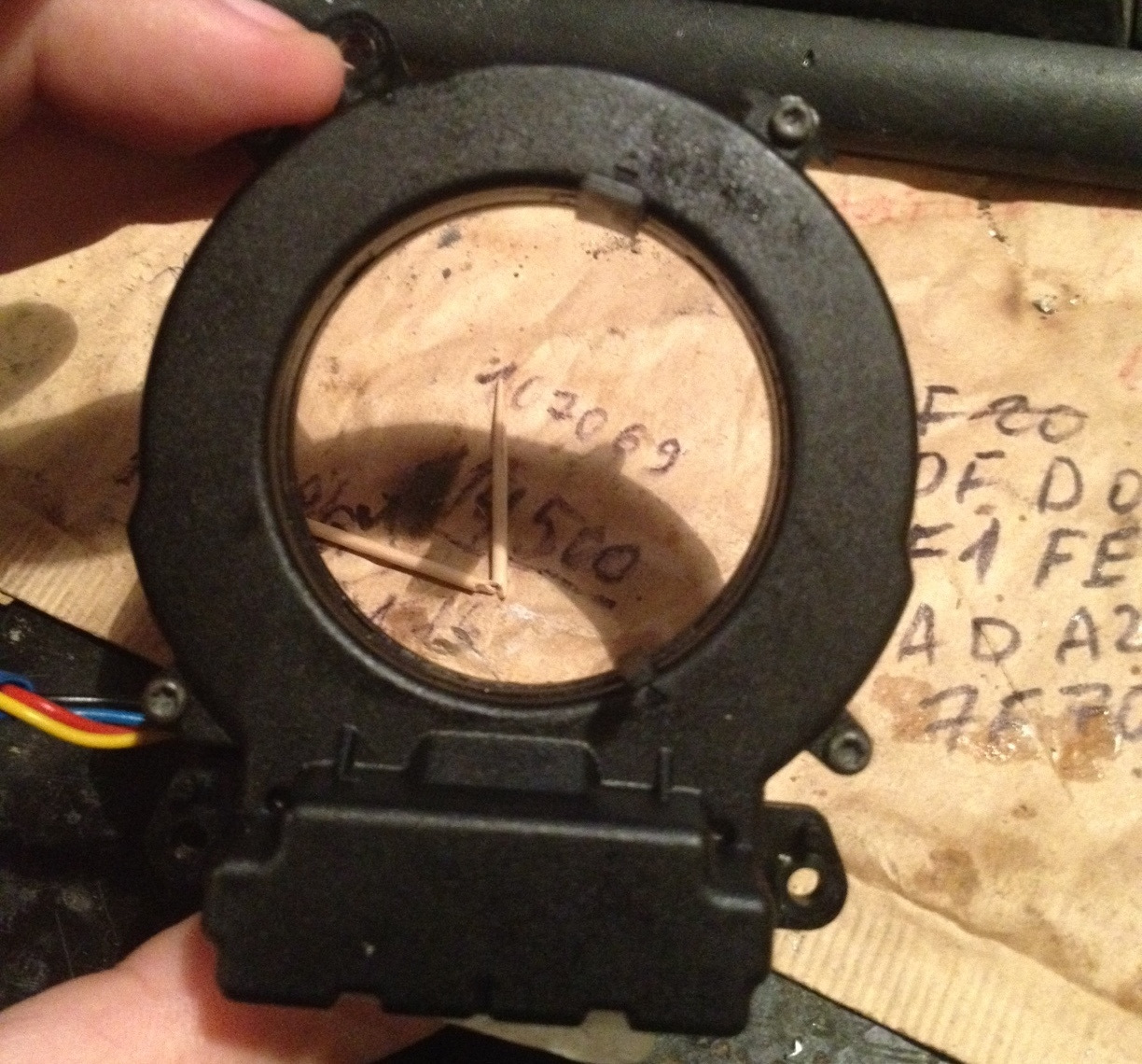

У моего датчика почему-то не совпадают метки. Если выставить метки со стороны Б, то на стороне А метку не видно.
Breakneck
Значит не сталкивался
Починил. Разобрал и собрал по меткам, как положено. Установил датчик, покрутил руль от упора до упора и вернул в центр. Ошибка перестала быть активной. После этого датчик без проблем прошёл калибровку.

А как производится его калибровка?
MUT-ом например
