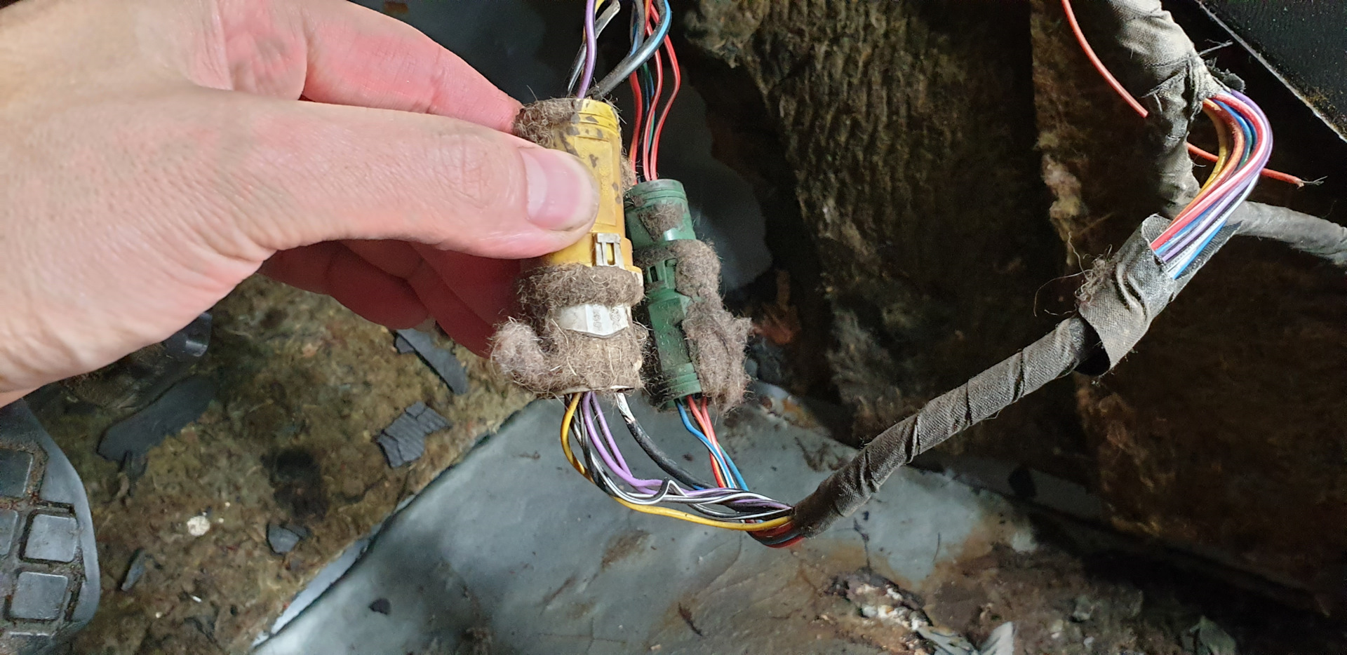

(просто щас столкнулся с тем, что после переборки отопителя салона увидел, что греются провода на печку. раньше конечно этого не замечал. вот ищу схемы. )
Они очень часто греются, у меня вообще отгорели.
но я его всё-таки победил. основательно пропаял обе ответные фишки. с проникающим флюсом. хотя обжим с виду нормальный, внутри был контакт неважный
