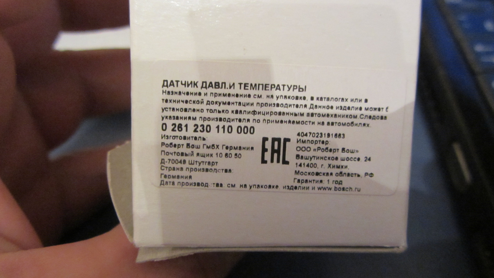

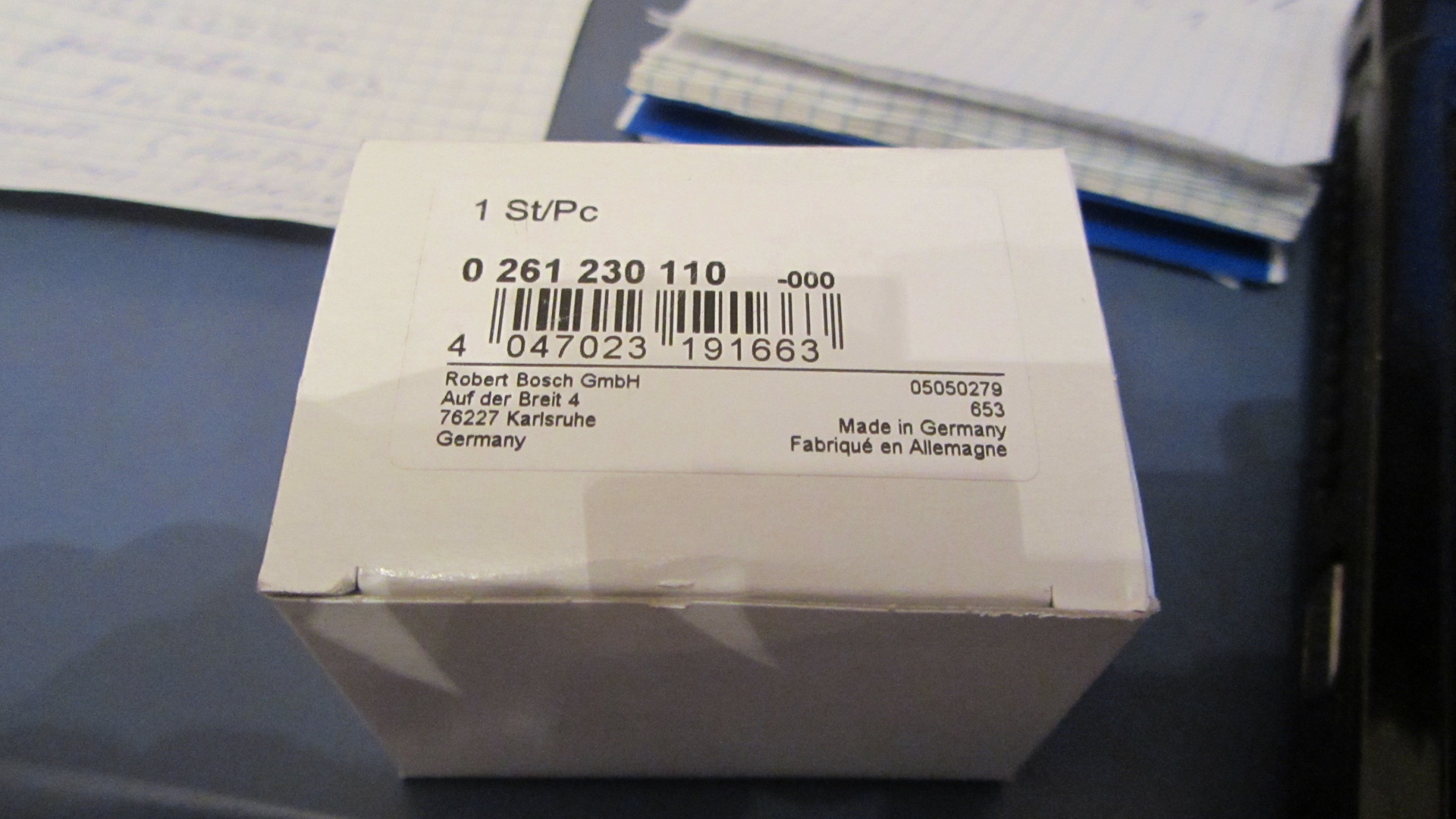

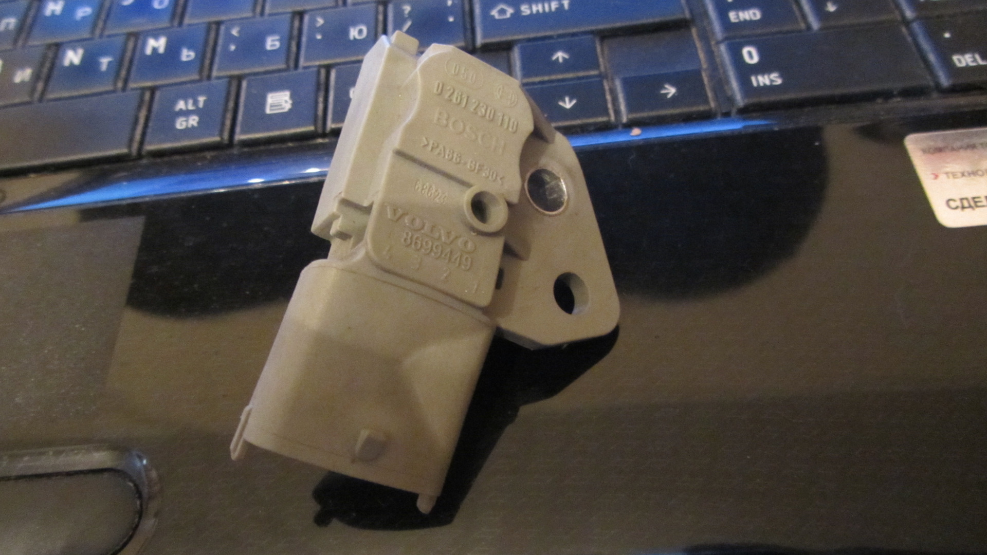

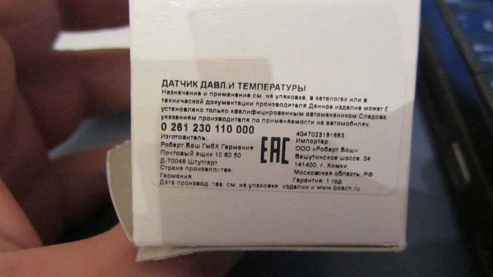

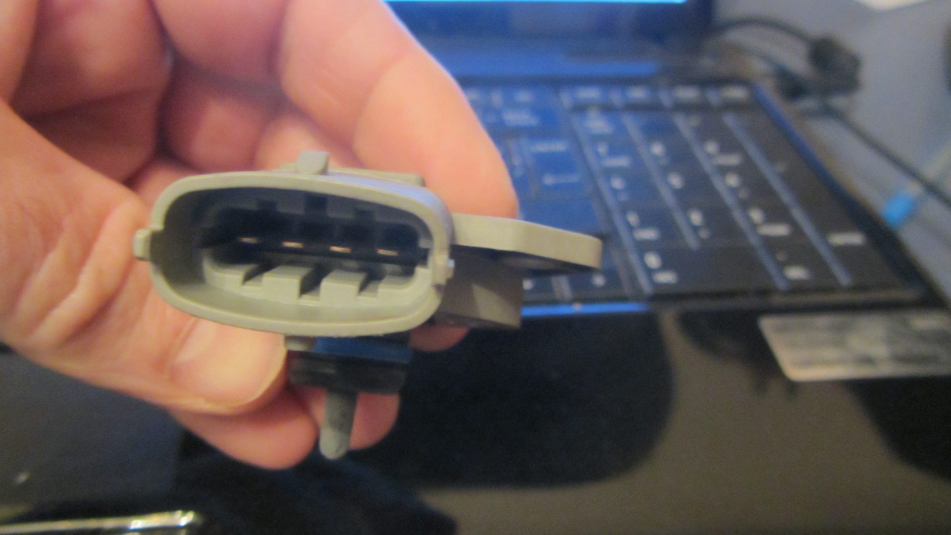

Всем добрый, пробег 128000, ( пробег реальный, брал одну из первых, на. Корчагина, в Москве), это я к чему, интересно, у кого меньше пробег, с таким мотором? )вот и меня постигла учесть, как и всех владельцев, всё равно S-max 2.5T не разочаровывает. Ладно, об всём по порядку, появились дёргания, на 4000-5000 тысячах, до этого менял эл. магнитный клапан, всё ОК, полезли думаю дальше, почитав на S-max клубе, какие могут быть ошибки, исключая бензонасос, первым делом заменил его 0 261 230 110 фирма BOSCH, только без надписи VOLVO, всё ОК, машина опять полетела, так же, как и раньше. Всем совет, не берите оригинал, в два, а то и три раза дороже, а получается те же яйца, только, в профиль. Всем удачи. Читайте следующий пост, как я заказывал Elevate Ford Mondeo 2.5T / XR5 Performance Turbo Intake

Добрый, не скорее всего либо он, либо эмк, склоняюсь ко второму, машина очень хорошо едет. Сейчас поставил AIRTEC, жду силиконовые патрубки.
Так Дело было в бензонасосе?
Не очень удобно его снимать, нет не так, скажем не очень удобно выкручивать болтик, с торксом на 27, чтобы он не упал на защиту. Всем удачи.
