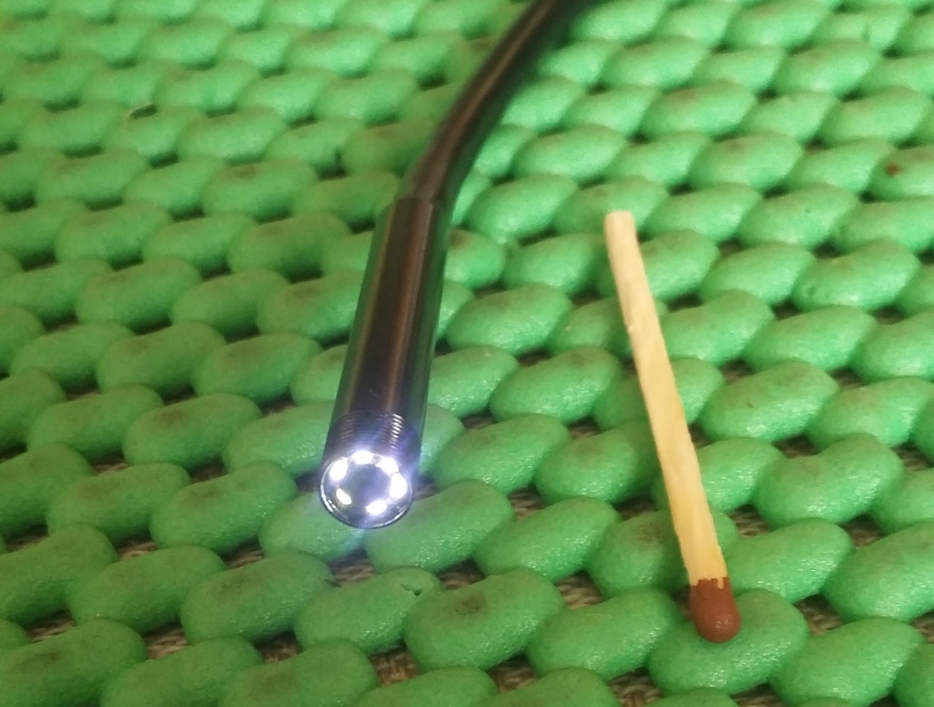

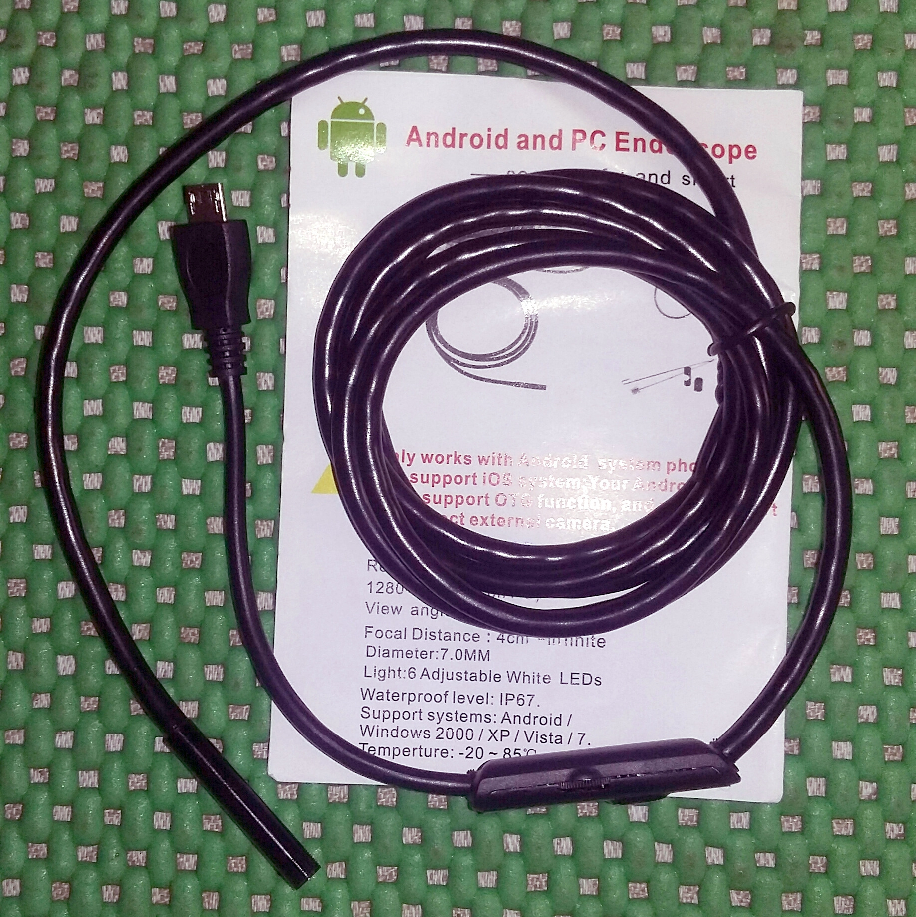

Критерием выбора эндоскопа были — недлинный кабель, с подсветка и его толщина.
На кабеле камеры — регулировка яркости подсветки, кнопка для сохранения изображения и разъем микро USB.

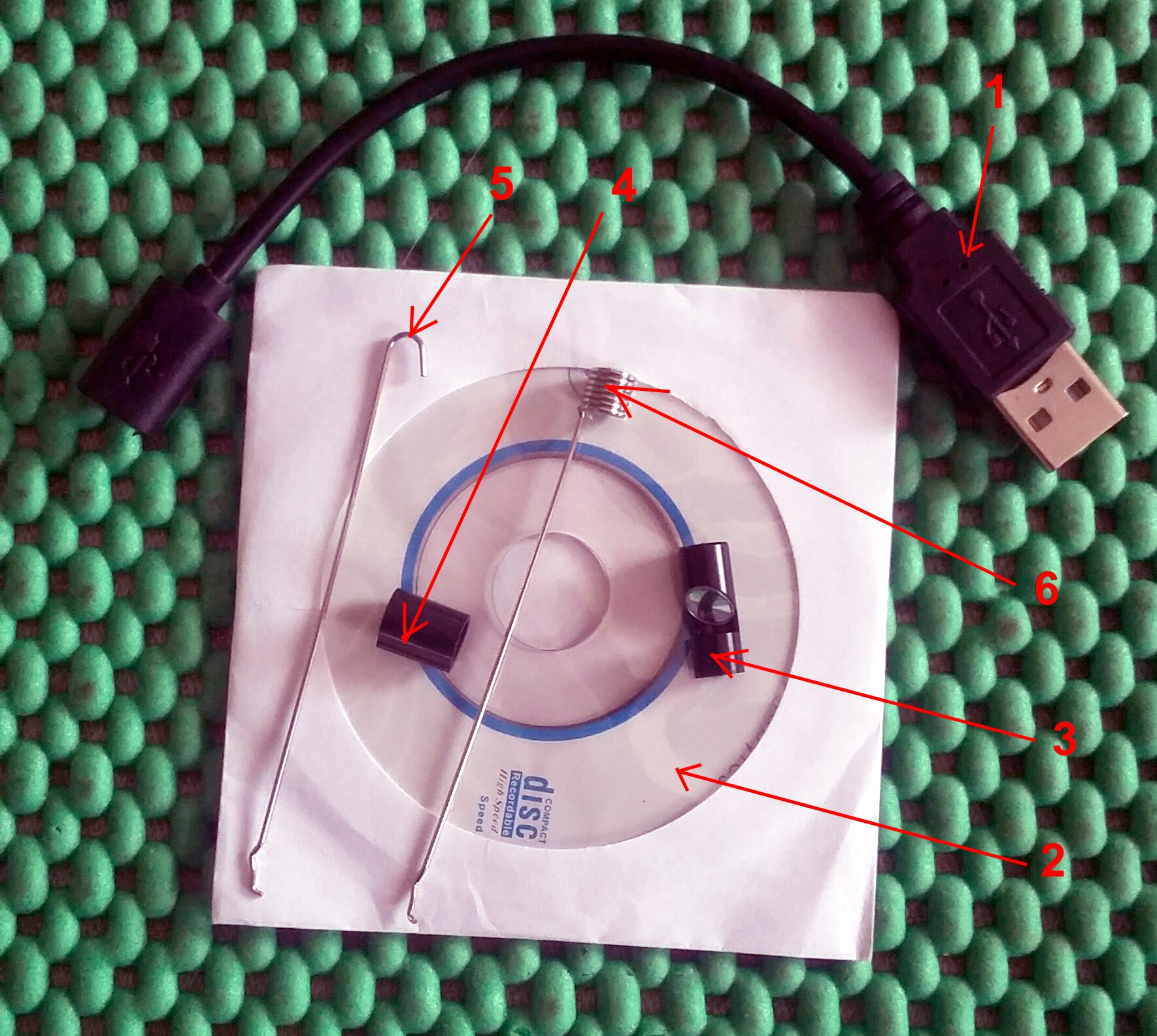

1. Переходник с микро USB.
2. Диск с программами.

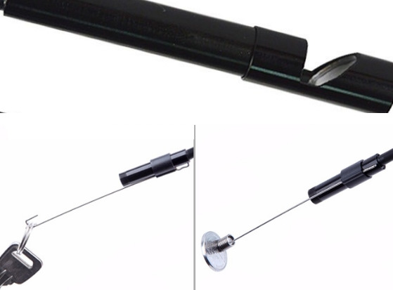

3. Накручивающееся на камеру зеркало.
4. Фиксатор на камеру для магнита и крючка.
5. Крючок.
6. Магнит.
Правда ничего крупного крючком и магнитом не достанешь…

С моим сотовым к сожалению не заработал, правда я знал это заранее. Первый признак, что не будет работать — не работает подсветка камеры.
Сотовый должен по USB поддерживать OTG и UVC функции. Проверяли на сотовом брата, у него поддерживаются эти функции. По QR коду на упаковке нашли и установили программу на сотовый, и все заработало. Единственное надо сначала подключить эндоскоп, а затем запустить программу.

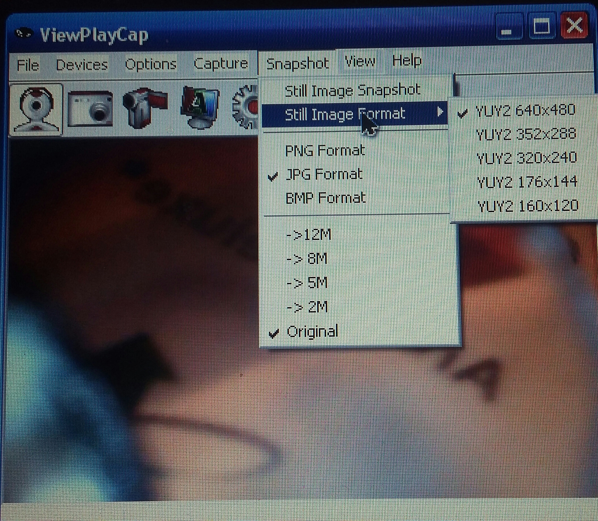

Задела строка в инструкции — поддержка на ПК разрешения 1280*720, хотя особо не верилось.
Пробовал программы (под Windows) на диске, и последнюю версию из инета — нет такого разрешения.
Под Windows 10 программа запустилась, но изображения с эндоскопа не получил. Разбираться не стал, все заработало под Windows XP.

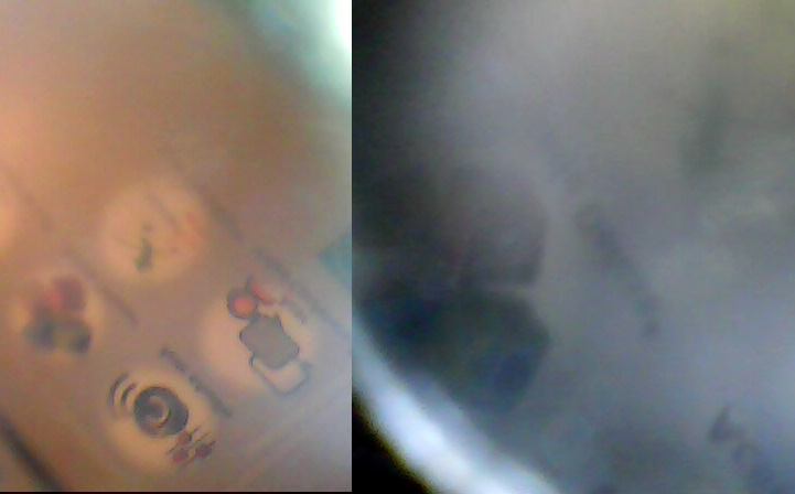

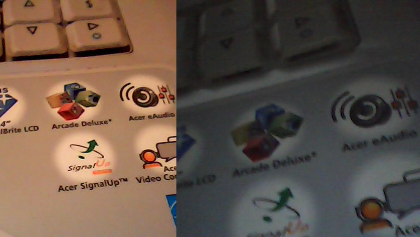

Проверял при разной освещенности — в темноте (плюс свет от дисплея ноутбука) и нормальном освещении комнаты.
В чистом виде (без аксессуаров) результаты были не плохие. При нормальной освещенности получилась большая дальность (до метра) и хорошее качество. В темноте дальность ~ 4 см и качество изображения слабое.
Вот зеркало меня разочаровало, вещь — то нужная. То что оно сразу отклеилось не смертельно, а вот дальность и качество изображения…
В чистом виде эндоскоп оправдал мои ожидания, вот только с зеркалом надо будет попытать счастья — может, что и получится.

никак. Нет проблемы впихать туда сенсор КМОП, проблема впихать туда логику, которая его сможет обработать на каких то приемлемых характеристиках — десятки мегабайт на лету, сжать, прогнать по фильтрам и выплюнуть в USB. Такие решения есть, но их не купить на али за 1000-1500 рублей. Камеру с обзора на сяоми реадми 6а я смог заставить работать только при разрешении 160х120, выше она начинала артефакты кидать и искажать изображение. Никаких HD разрешений на ПК там нет обещанных, максимум vga 640x480

Привет! Подскажите как записать видео на ПК (ViewPlayCap)
Там кнопке в виде камеры, она запускает сеанс записи.
А куда падают файлы?
Не нашел во всем компе.
Под windows не использую (потому другая программа).
А каталог по умолчанию можно определить так — выбрать сохранение файла с вашими параметрами: file => save ass.
При этом будет предложен каталог по умолчанию.
Спасибо.
Установил другую прогу уже.
Там путь задается.
