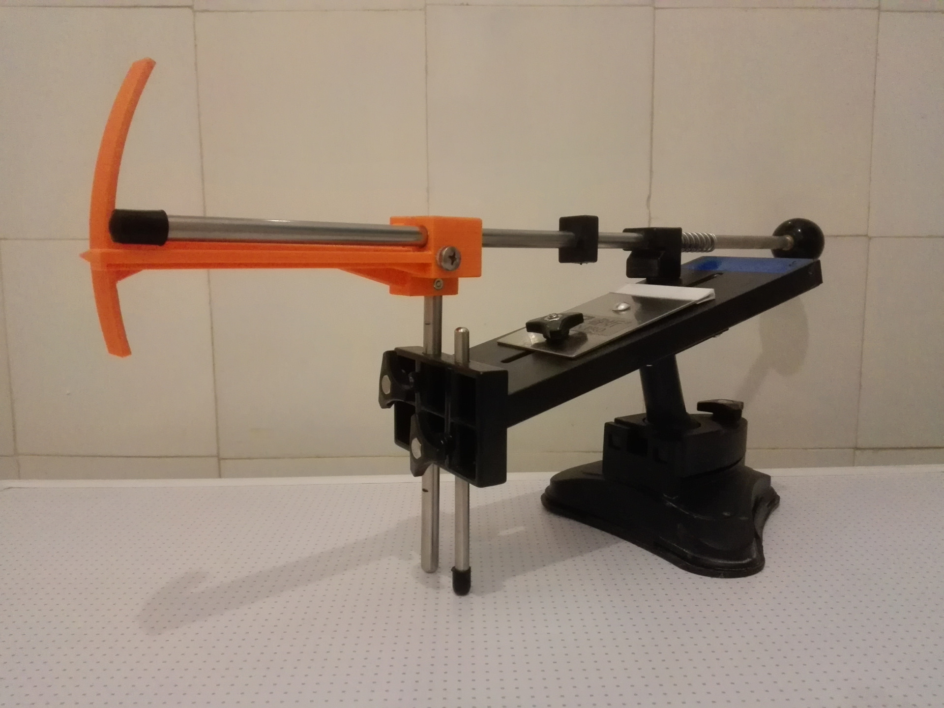

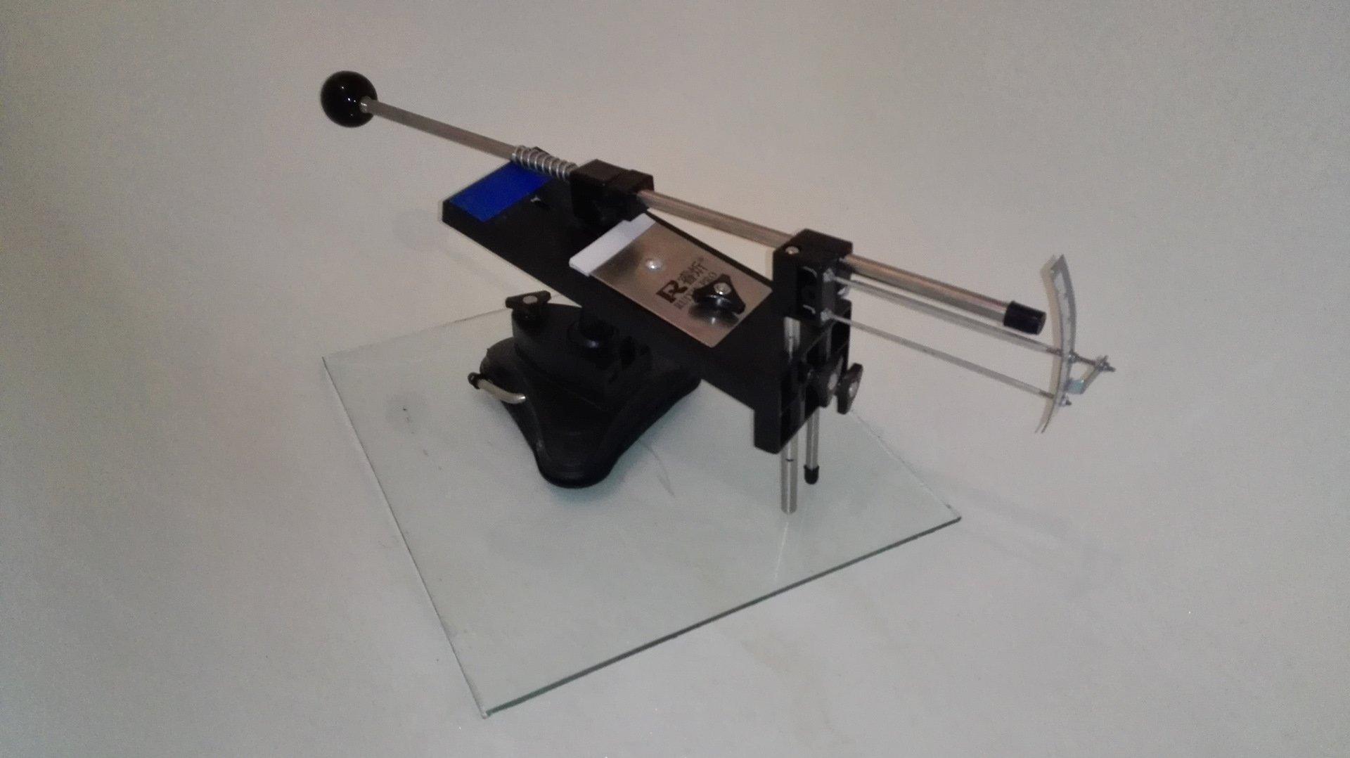

Не так давно "допиливал" китайский клон американской точилки для ножей. Доработка показала себя в деле очень хорошо. Но не слишком надежной казалась конструкция угломера "из говна и палок" собранная из того, что было найдено дома. Да и принцип "колхозинг должен быть аккуратным" не давал покоя.

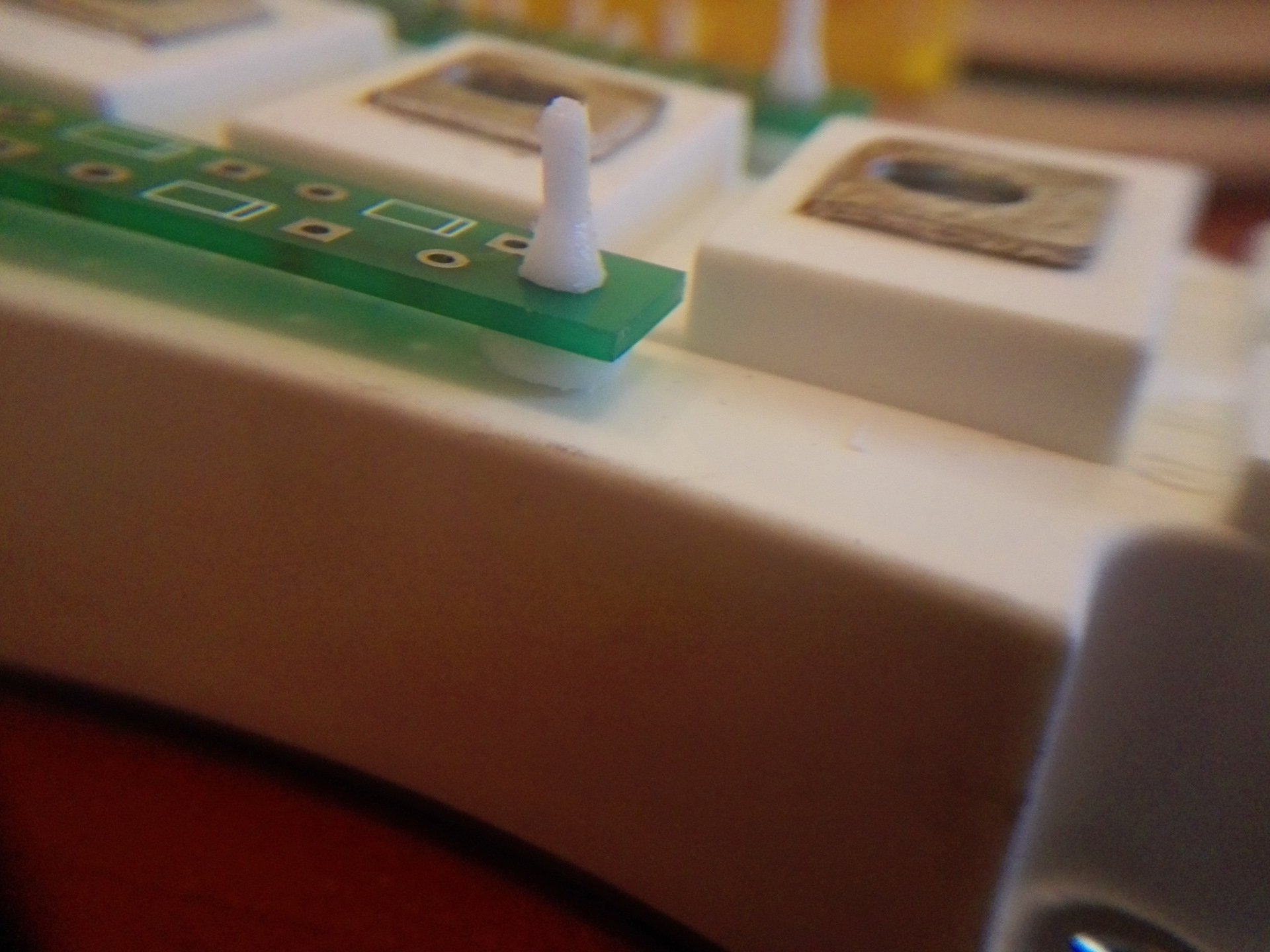

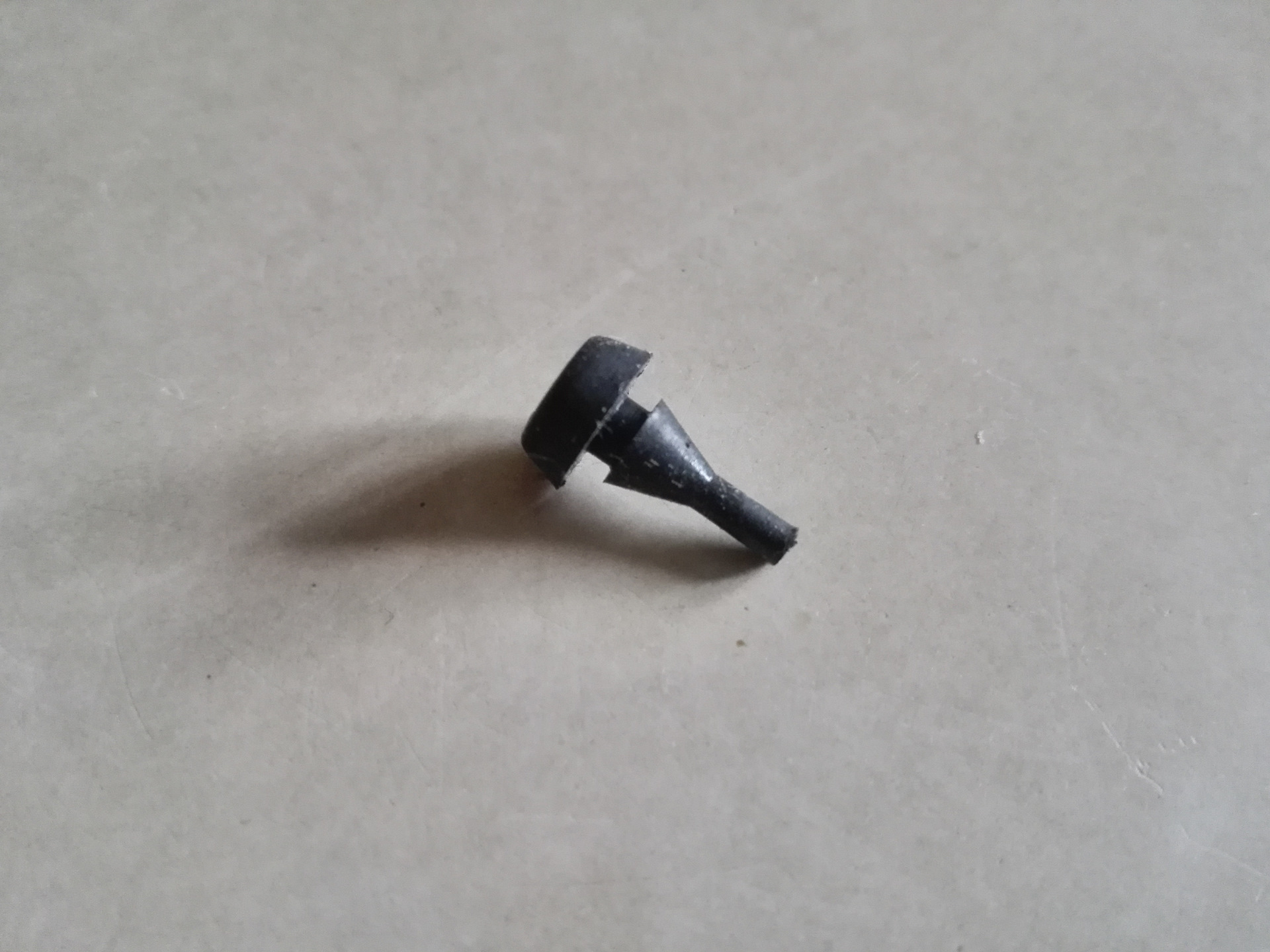

Понадобилось изготовить антивибрационные опоры для печатных плат. Изделие нестандартное, поэтому купить у трудолюбивых восточных соседей не вышло, а на заказ — только большие партии. Вот так выглядел оригинал конструкции:
Штука мелкая, но очень нужная.

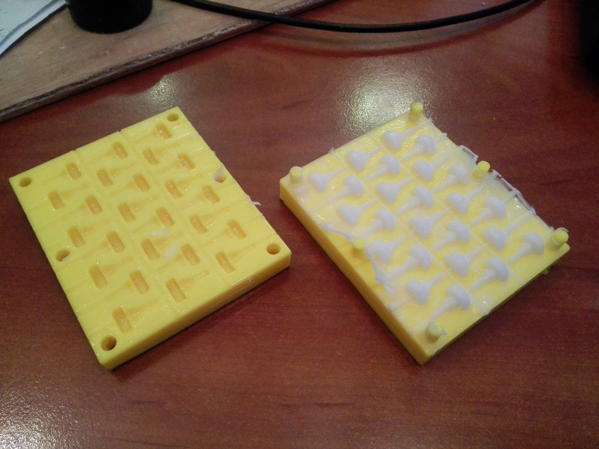

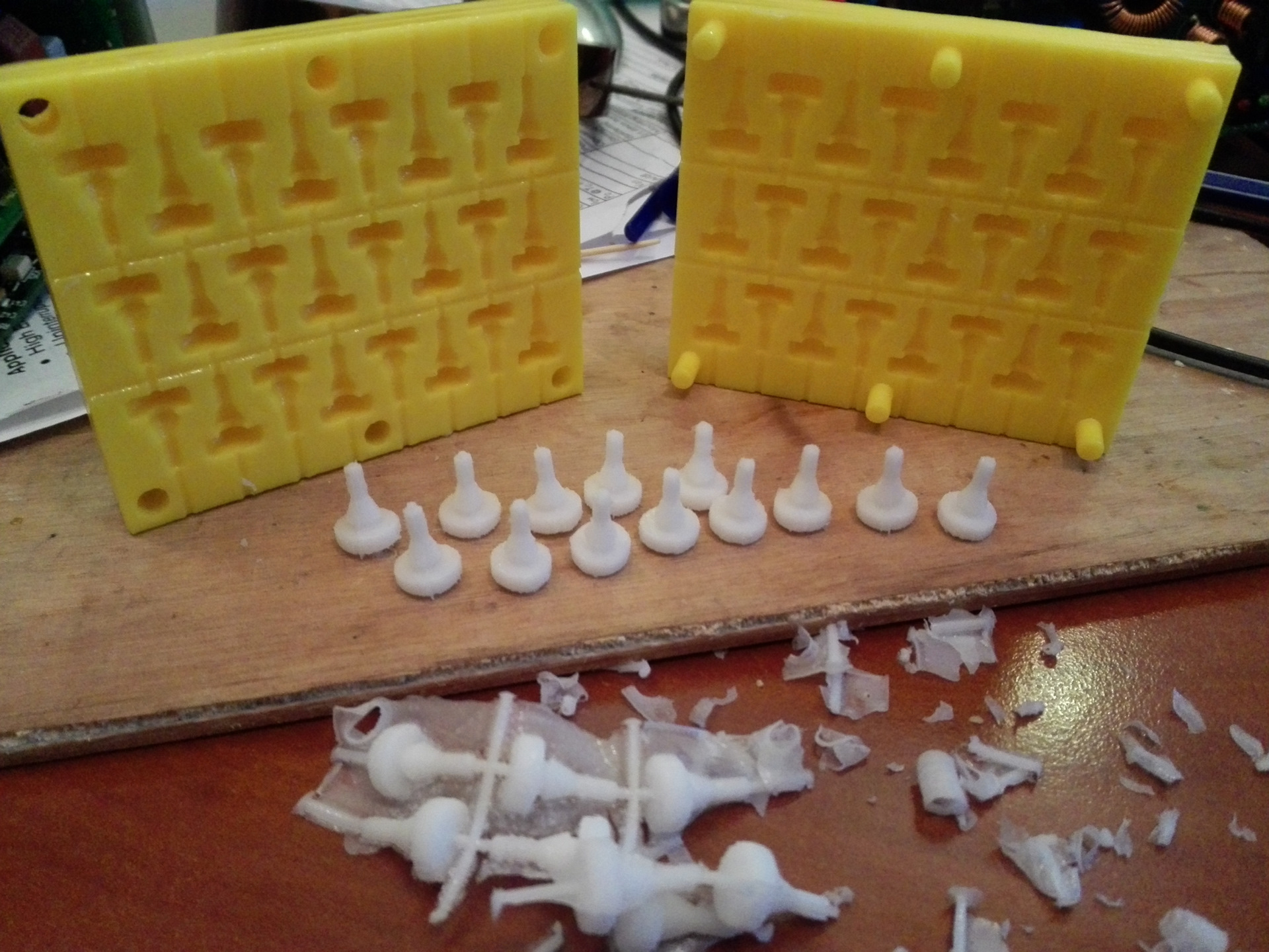

После изучения материалов по самостоятельному изготовлению РТИ из недр всемирной паутины решил прибегнуть к использованию относительно новых технологий, а именно — 3D печати. Собирался печатать сразу опоры, но после изучения доступных материалов для печати понял, что лучше отливать из силикона. Он по своим характеристикам как нельзя лучше подходит для работы в условиях повышенных температур и возможного воздействия химических веществ. Ну да запись не о нем, просто в результате изготовления матриц для отлива:
и успешного отлива опор:

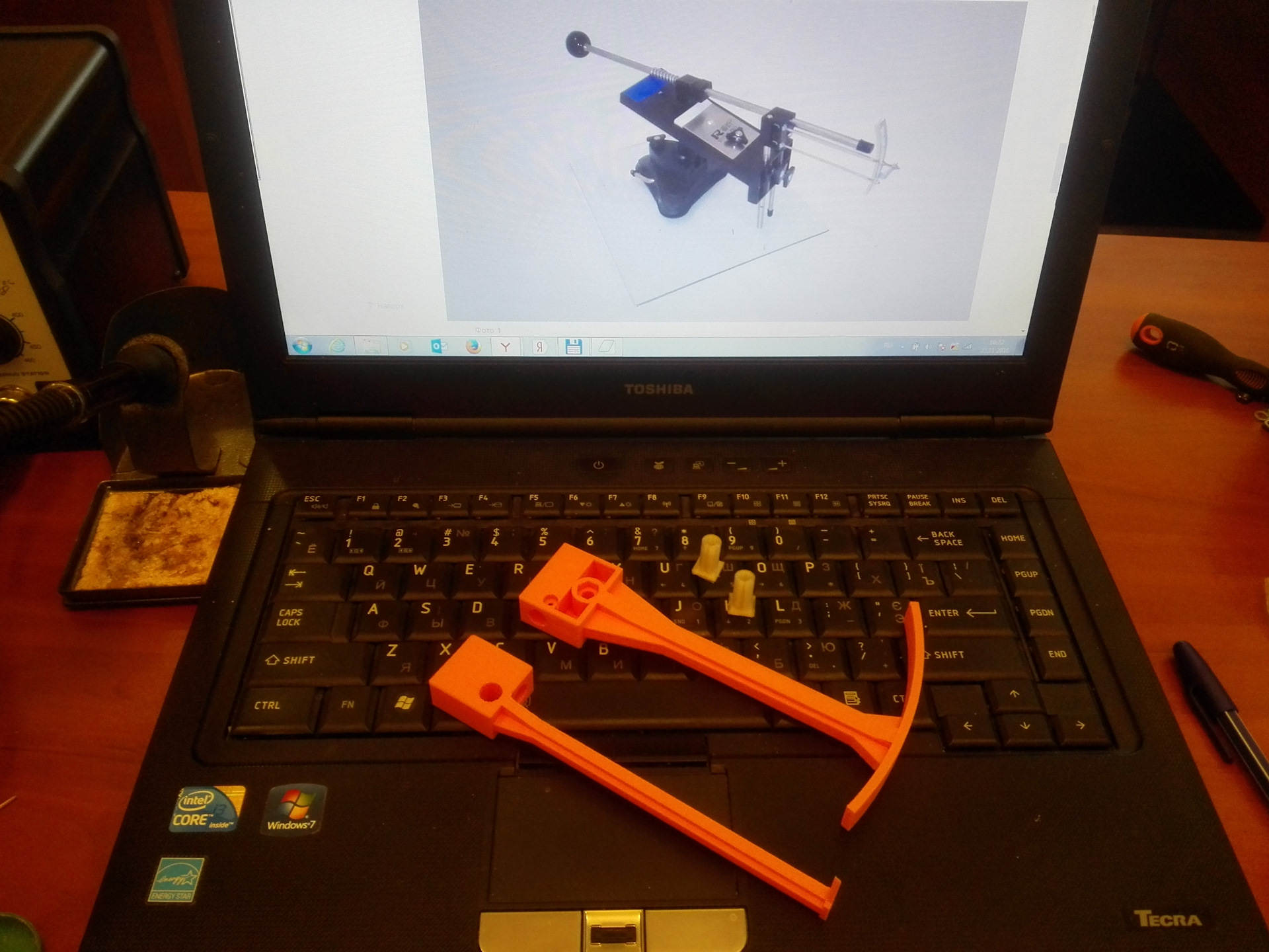

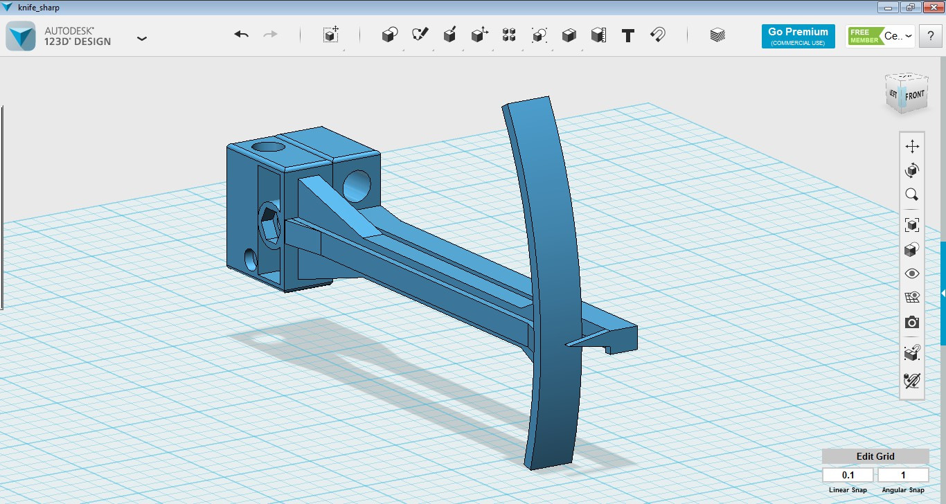

Нарисовал в программе 123D Design модель:

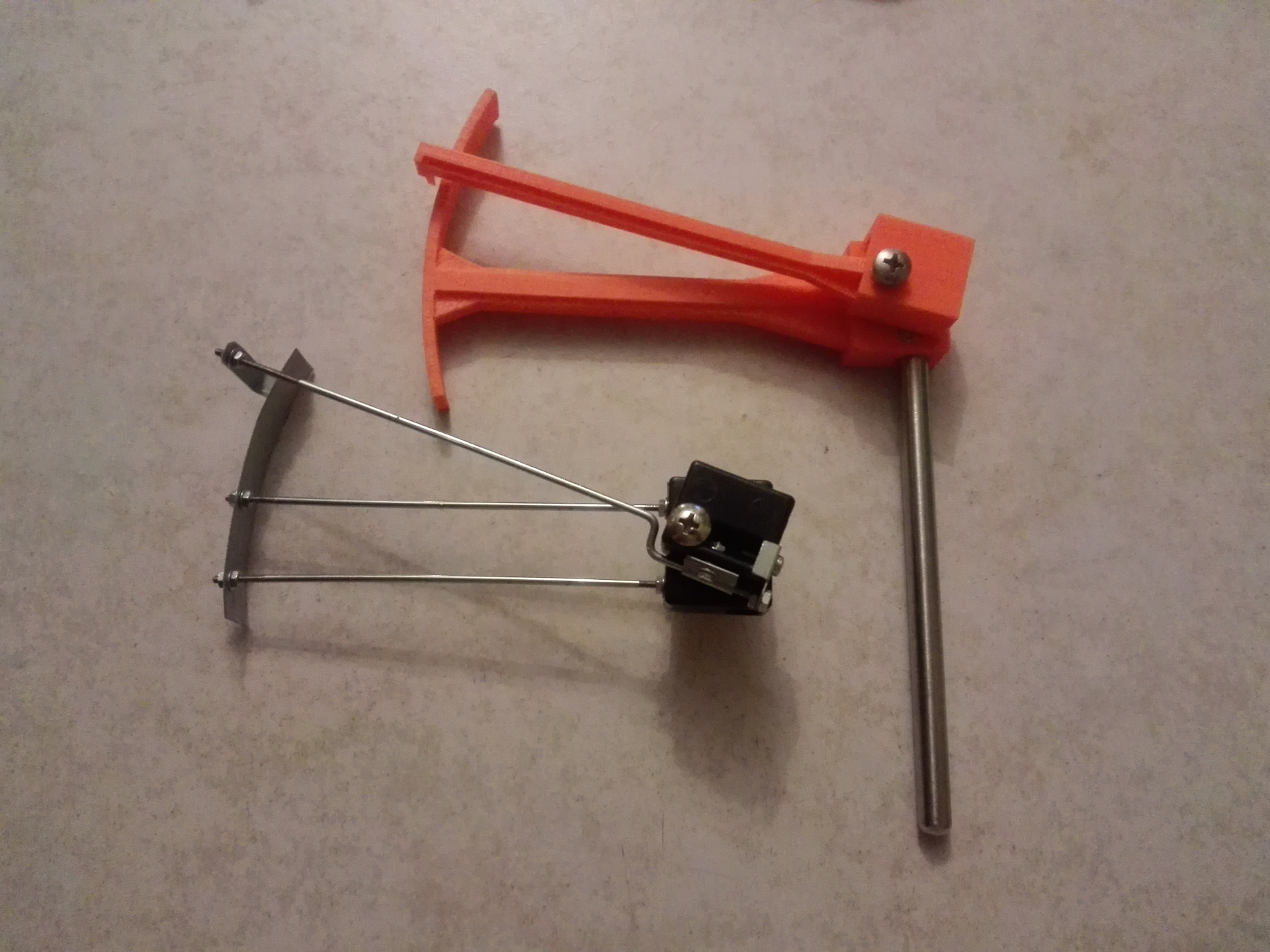

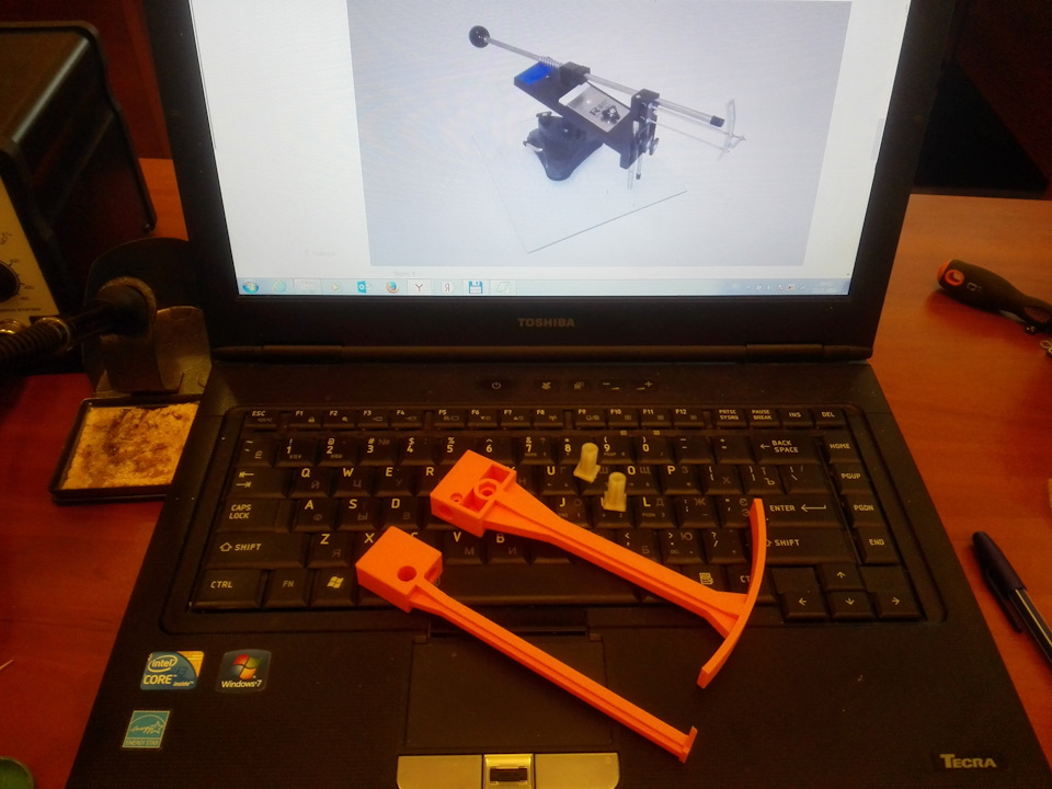

и получил замечательный набор "очумельца-любителя":

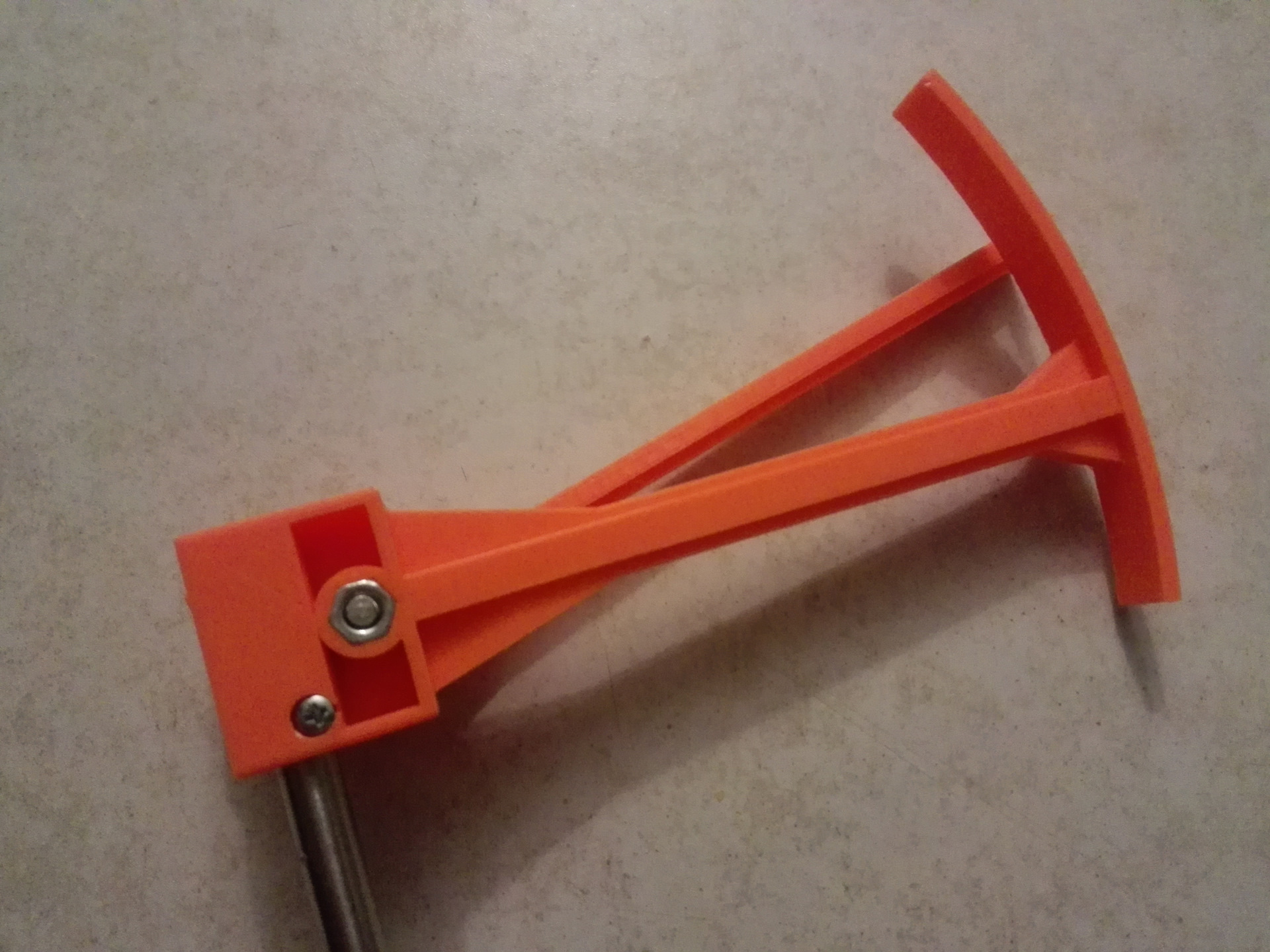

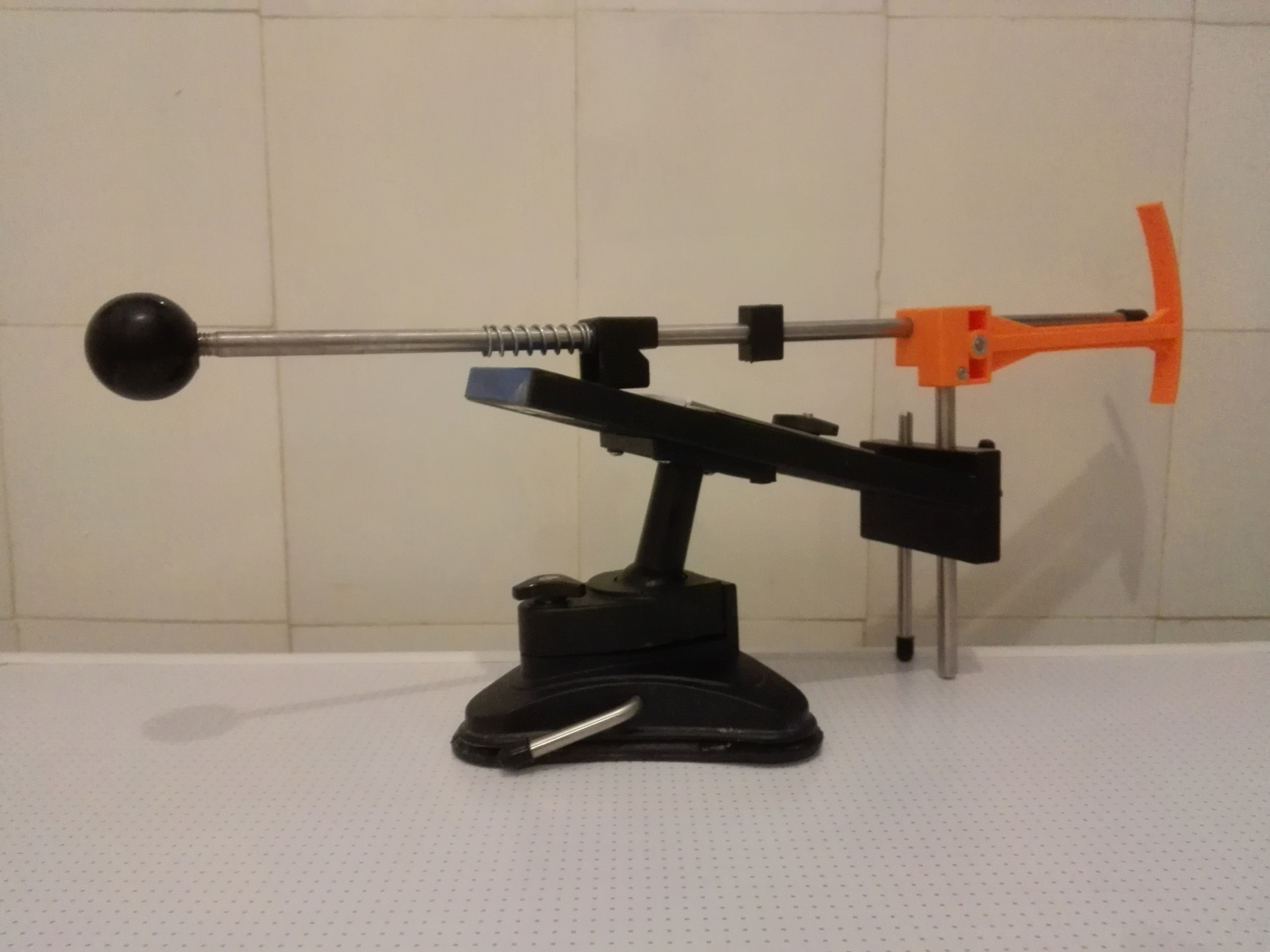

После сборки получил узел, который обладал меньшими люфтами, чем оригинальный:
Теперь перед заточкой нет необходимости в "установке нуля", да и выглядит точилка теперь гораздо лучше (оригинальный оранжевый цвет — не дизайнерский ход, а полное равнодушие к цветовой гамме при уточнении задачи на печать).
Шкалу еще не печатал, но точилка уже собрана. Ну и фото в стиле "было — стало":
