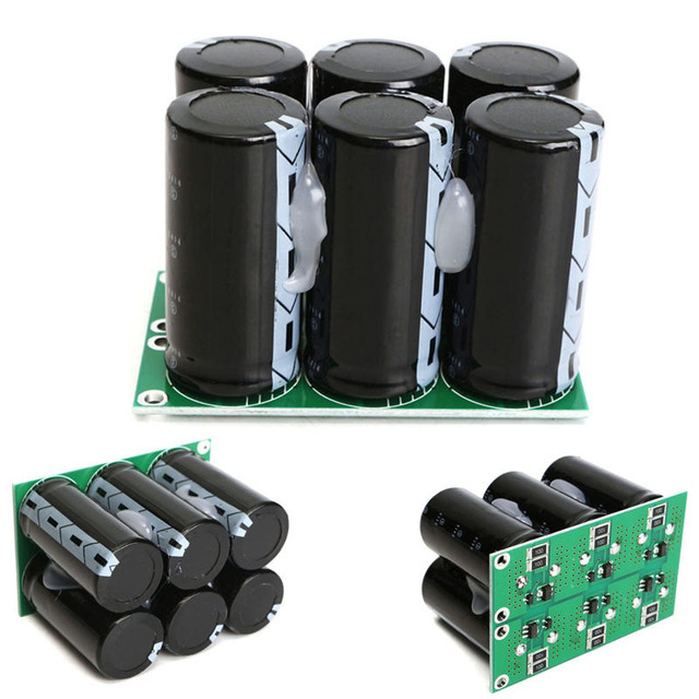

конденсатор( супер конденсаторили оно же ионистор) MAXWELL 2.7V 1200F 800 рублей
сборка из 6 шт (последовательно 6 кондёров в сборке до 12 вольт)
сборка втыкается как доп аккумулятор

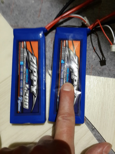

Пару недель тестировал сборку из шести суперконденсаторов 500Ф 2,7В.
Температура воздуха по утрам колебалась от +10 до -1
Итог: машина идеально стартует каждый день. Для интереса попробовал холодный запуск с батареей, которая сама по себе не может завести двигатель уже при +5С, но в паре с ионисторами авто заводится с полуоборота. Батарею, конечно, оставлял в подключенной в машине на ночь.
ZIPPY с контроллером заряда
UPD: при -5С запускается с полоборота с ZIPPY. LiFePO4

Best Promotion Farad Capacitor 2.7V 120F 6pcs Super Capacitor With Protection Board 73x46x46mm
менее 20 баксов
номинальное напряжение (V): 16
номинальная емкость (F): 120
Платы — контроллеры заряда… что-б не перезарядился и не было дисбаланса зарядов.
Маловероятно, но рекомендуются для долгой и счастливой работы конденсаторов.
К примеру, если пробивается один из кондёров, то на других резко поднимается напряжение выше допустимого… и вот тут, возможен БУМ … заряда-то там не мало…
Вот что-б этого не допустить — эти контроллеры. Они не дадут подняться напряжению на конденсаторе выше максимальных 2.5 вольт.
Я делал немного по другому:
Заказал из китая литий-полимерный аккумулятор для вертолета емкостью 3 Ач на трех ячейках (т.е. максимально допустимое напряжение 12,6В) с высоким током разрядки — 60С, т.е. 180А! А размером он чуть больше сотового…
Для обеспечения безопасности (чтобы небыло перезаряда) поставил три кремниевых диода последовательно с ним. Т.к. на каждом диоде падение напряжение не менее 0,7В, то получаем максимальное напряжение от генератора не 14,4В а 12,3В.
О обратную же сторону (на запуск) поставил один очень мощный диод на 200А. В идеале ставить диоды шоттки, т.к. на них небольшое падение напряжения.
Все это подключал к полудохлому аккумуляторы и спокойно заводился.
Кстати, заводил даже непосредственно от этого аккумулятора свой VW. Причем мотор у меня не маленький…

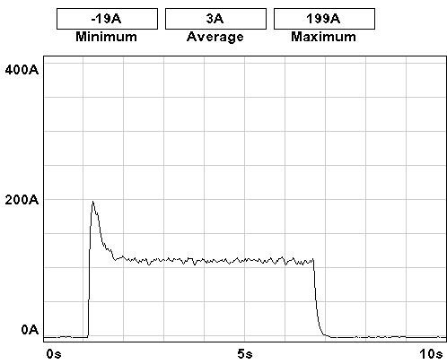

Решил провести оценочный расчёт пусковой способности конденсатора.
Исходные данные:
— начальное напряжение — 13 В
— напряжение в конце разряда — 6 В
— средний ток стартёра — 200 А
— ёмкость конденсатора — 14 Ф
Требуется расчитать время работы стартёра от конденсатора.
1. Заряд (количество электричества) q = C*U; q = 14*(13-6) = 98 Кл
2. Время работы статёра t = q / I; t = 98 / 200 = 0,49 c.
Достаточно ли этого времени, чтобы запустить двигатель? Летом, может быть, да. Но зимой будет маловато.

Сколько же надо ампер часов для холодного запуска двигателя? Давайте подсчитаем. Запуск исправного двигателя займёт максимум 10 секунд (0,003 часа) при токе максимум 300 ампер (это уже при трёхкратной перегрузке). Итак, требуемая ёмкость составит Q=0,003x300=0,9 А-ч. Зачем же тогда нам 60, а то и 75 ампер-часов ёмкости для той же «Волги»? Такой запас как раз компенсирует недостатки аккумуляторов.

Клево, я когда тоже считал энергию на запуск брал с запасом, уменя было 10Кдж, поэтому решил замутить портативную зарядку для акб в морозы, цепляю клеммы, ток заряда 4 ампера и через 2-3 минуты можно стартовать) нераз выручал батю и знакомых во дворе в морозные утра) стоимость херни — генератор сигналов 555 и с свинцовым акб емкости 2 амперчаса. никакие суперконденсаторы и ненужны). по моим прикидам количество энергии на старт — 0.5 Ач 12 вольтовой батареи…поэтому батарейку 2 амперчаса хватит крутануть на 4 автомобиля) как минимум.
Как видно, в начале ток резко подскакивает до максимума (ток короткого замыкания стартера, когда ротор еще неподвижен, в нагрузке присутствует лишь активное электрическое сопротивление статора), потом где-то за 0.5 секунды потребляемый ток снижается вдвое (стартер начал проворачиваться, в нагрузке добавилось реактивное сопротивление) и дальше остается на этом устоявшемся значении, пока двигатель не заведется.
Задача конденсатора состоит в том, чтобы взять на себя питание стартера в эти первые 0.5 секунд, когда ток скакнул до 200А. Ну а дальше, когда кондер разрядится, питать стартер будет уже аккумулятор, но уже вдвое меньшим током.
Так ёмкость в 10-50 фарад можно использовать как хороший помощник для аккумулятора при старте стартёра, при начале его вращения когда он потребляет максимальный, пиковый ток.
Чем обеспечивает более щадящий режим эксплуатации аккумулятора и продлевает его жизнь.

Вот график стартовых токов (это для какой-то легковушки, но нас интересует общая форма кривой):
