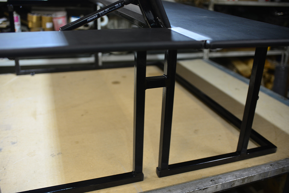

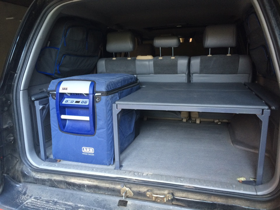

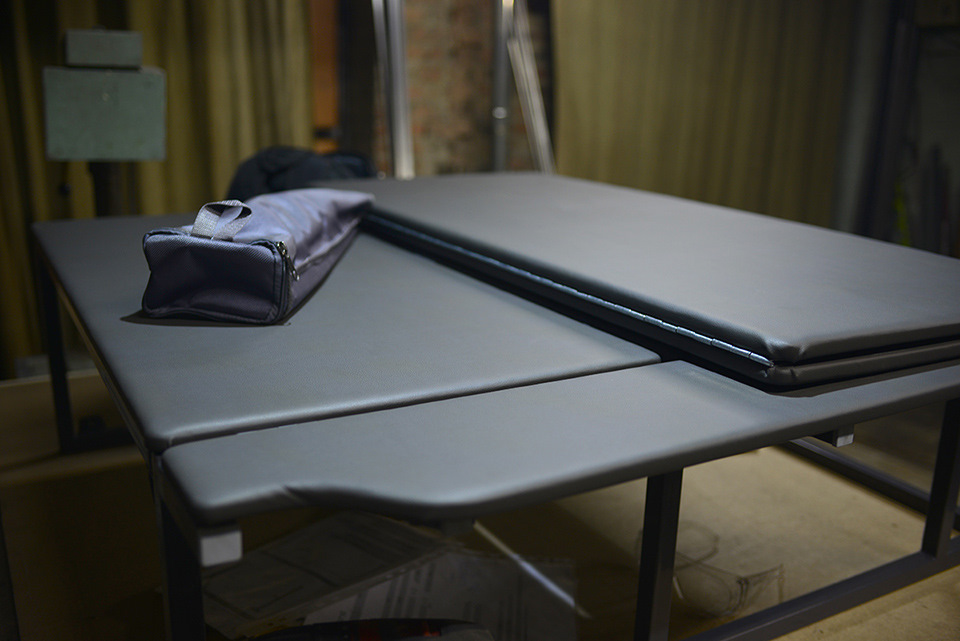

Классический пример — холодильник. Вещь полезная, но высокая. Поднимать всю конструкцию мы не будем — тогда вместо спальника получится грузовая полка в поезде. Для этой кухонной мебели мы делаем отдельную секцию со съёмной крышкой.
Однажды делали такой на 105ку. И вот опять. Причём такая же машина и такой же холодильник ARB!
Оставляем отсек под морозилку
и делаем съёмную крышку.
Зимой у спальника просто две открываюшиеся крышки.
А летом откручиваем 6 болтов и ездим с мороженым в багажнике :)

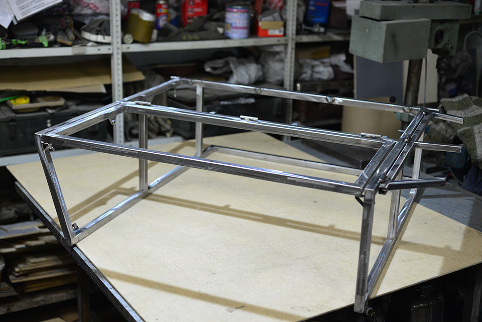

Вообще, тема "сделать чуть повыше" звучит часто. У кого-то ящики готовые есть, у кого-то любимый бензогенератор пригибаться не желает…

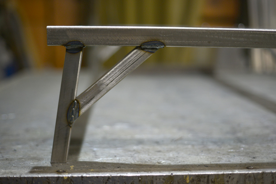

Обычно проблем с этим никаких: сделал каркас чуть повыше, и всё. Просто нужно помнить, что спинка заднего сиденья наклонна, и увеличение высоты влечёт за собой уменьшение длины.

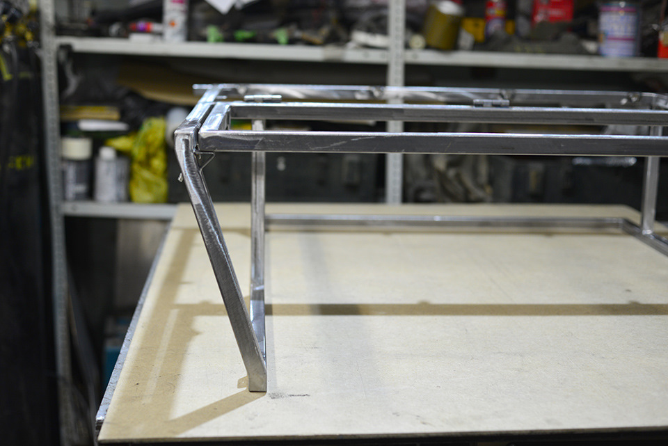

Уменьшить длину тоже никаких проблем. Но есть спальники, имеющие чётко заданные точки крепления на кузов. Как на вышеупомянутой 105ке, например. Здесь мы не можем просто укоротить спальник, нужно сохранить всю геометрию по посадочным отверстиям, а их 8 штук.
Изменяем угол передней стойки…
…высылаем, и ждём результата :)
Через неделю выдыхаем — приходит ответ: " -Установил без проблем. Все отверстия сошлись, как в аптеке… " Уффф!

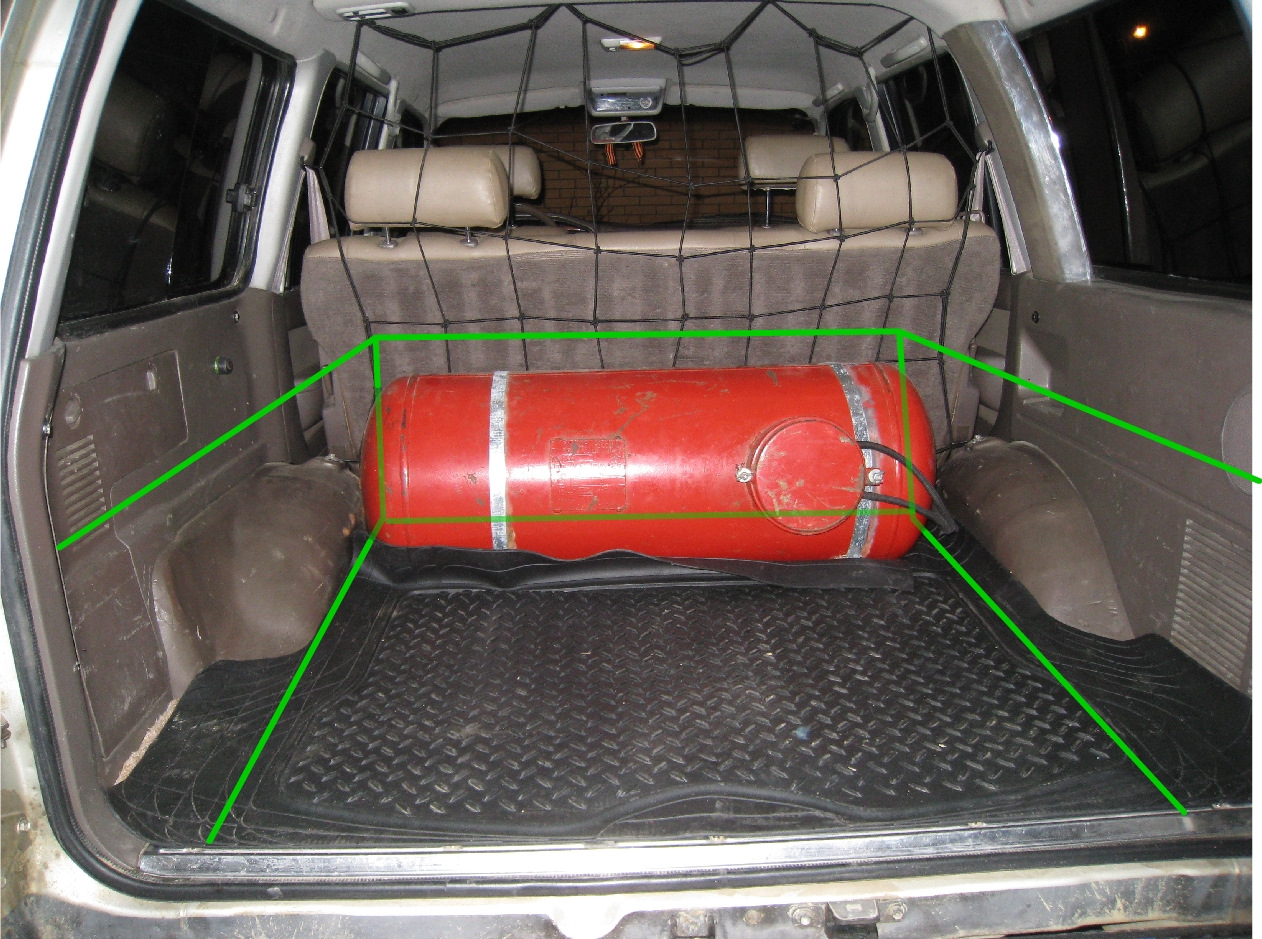

А ещё в багажниках регулярно встречаются газовые баллоны и музыкальные установки
С газом проблем тоже никаких.
Обычно баллоны прекрасно вписываются под спальник, и в крайнем случае приходится облегчить доступ к редуктору.

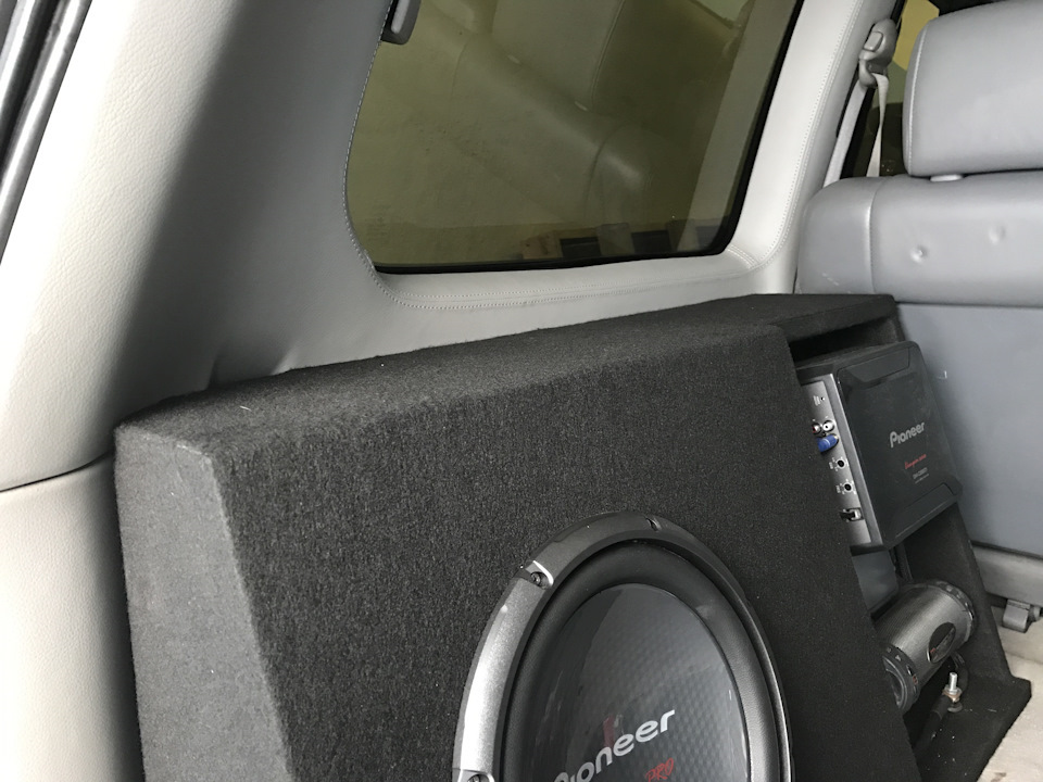

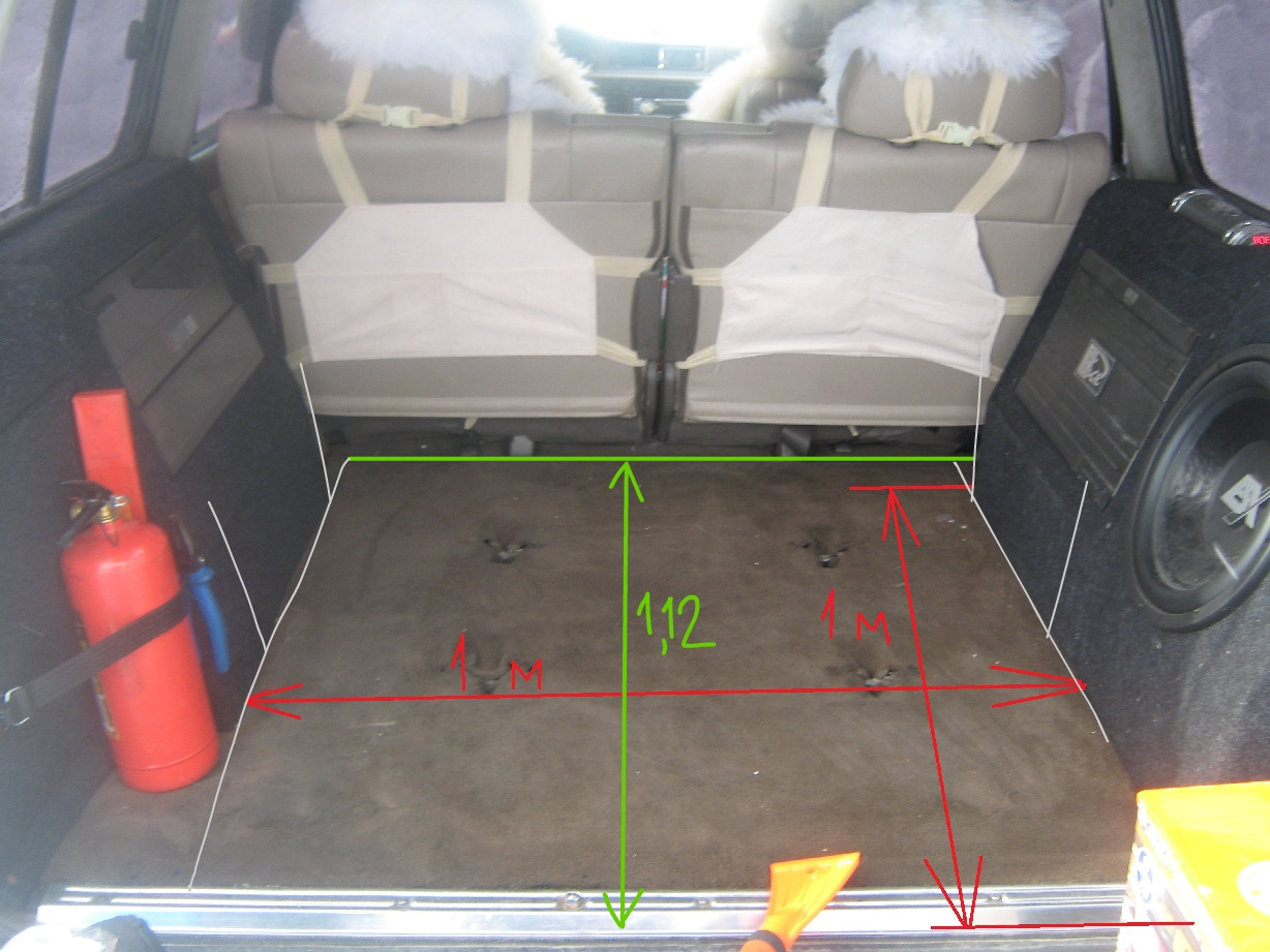

С музыкой чуть посложнее. Музыка у каждого своя.

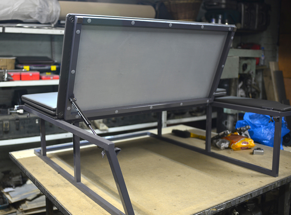

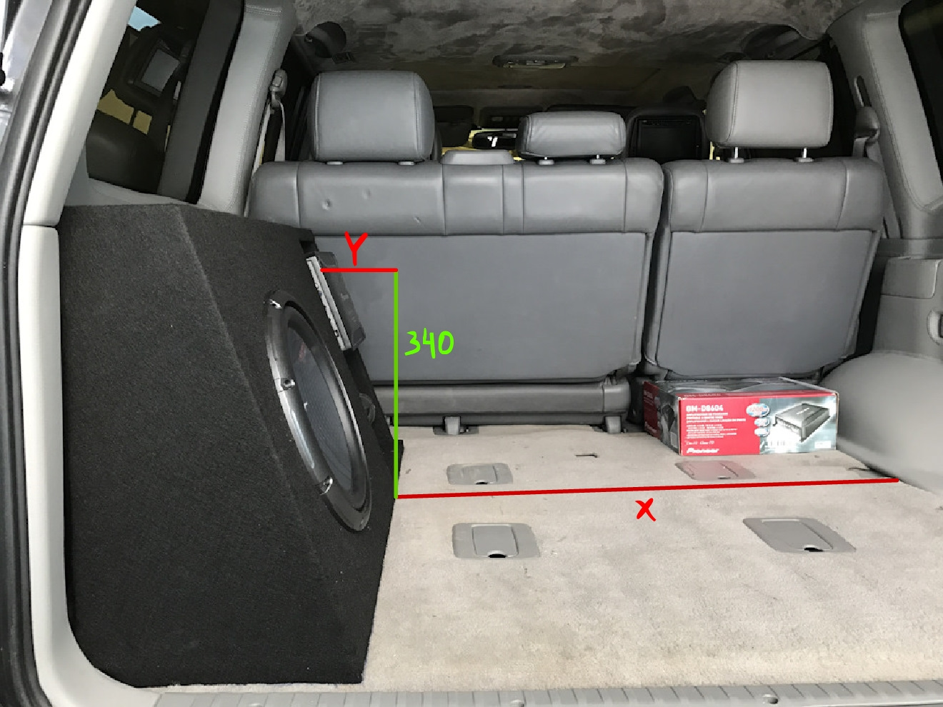

Вот недавно пришла просьба из солнечного Надыма, сделать спальник с учётом имеющегося саба.
И это понятно. Когда полгода полярная ночь, а перед ним ещё полярный вечер, а потом долгое полярное утро… Когда с изображением всё плохо, чем ещё себя порадовать? Хотя бы звуком :)
И мы приступили к дистанционным замерам…

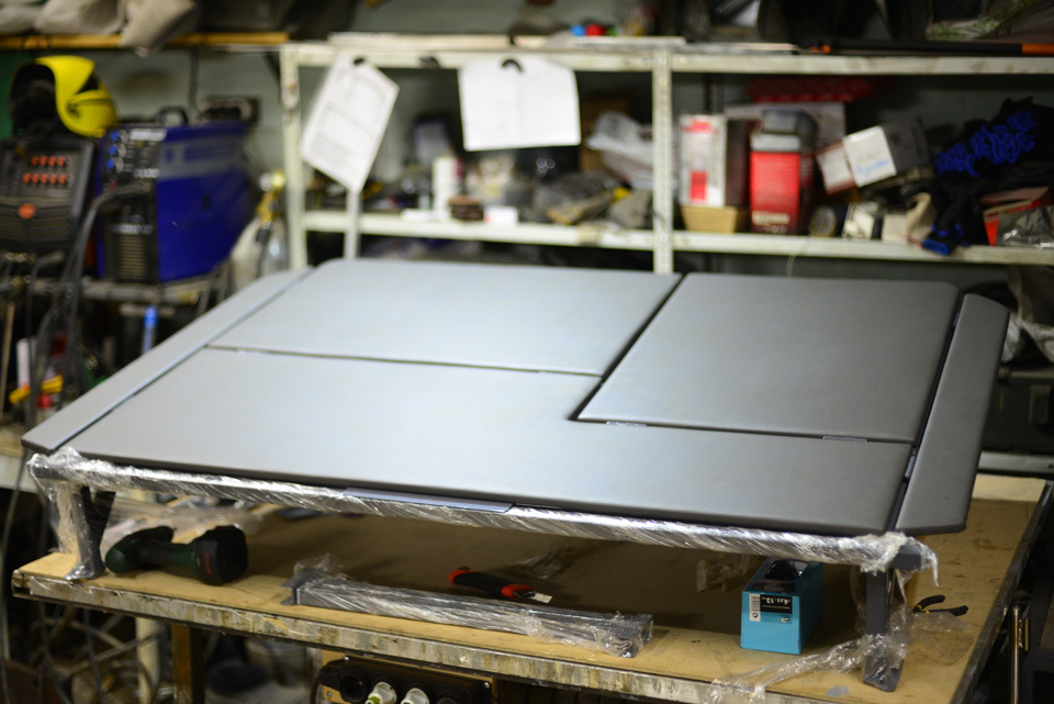

Через несколько дней свет увидела вот такая кракозябра
Одна стойка наклонна, чтобы
а) гармонировать с наклонной поверхностью саба;
б) обеспечивать полный доступ под крышку, от края и до края.
Всё готово.
Спальник упаковывается и отправляется в полярную ночь. А мы остаёмся в знойном Новосибирске и ожидаем, как оно там встанет… :)

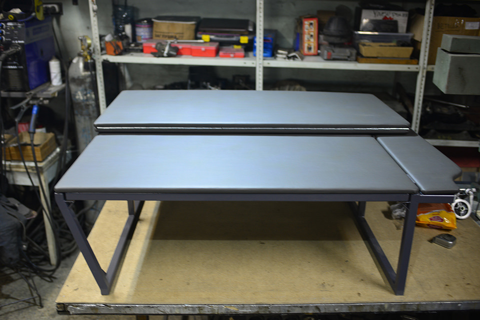

Артем подскажи как крепишь на спальниках крышки, саморезами на полную толщину проф трубы или как?
саморезами изнутри, а большие отверстия заглушками закрываются, на третьем снизу фото видно.
