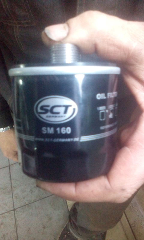

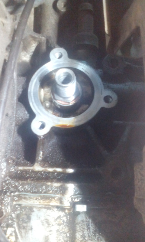

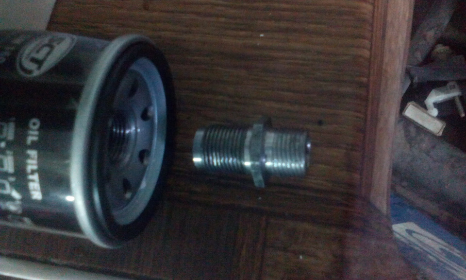

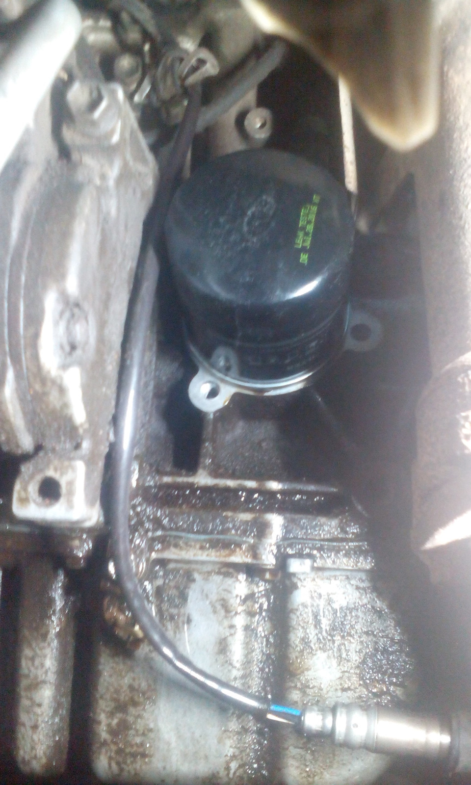

Всем добрый день !Сегодня с утра поехал в магазин и купил штуцер масленого фильтра с авто Газель .Проехал к токарю переточил одну сторону штуцера которая вкручивается в блок.Ну и вперед устанавливать! Сняли кронштейн и после подгонке штуцера по длине подложили медную шайбу на 20 толщина 1мм и вкрутили в блок. Был куплен масленый фильтр SM 160 от авто Матиз он как раз как родной .Ну и все получилось ! цена вопроса 616руб
Комментарии 9
Интересный эксперимент!
В чем была переделка штуцера? Укоротили или перенарезали резьбу 3/4?
Перенарезали резьбу
какая резьба в двигатель?
Штуцер брал от нашего ваза а резьба не знаю какая
