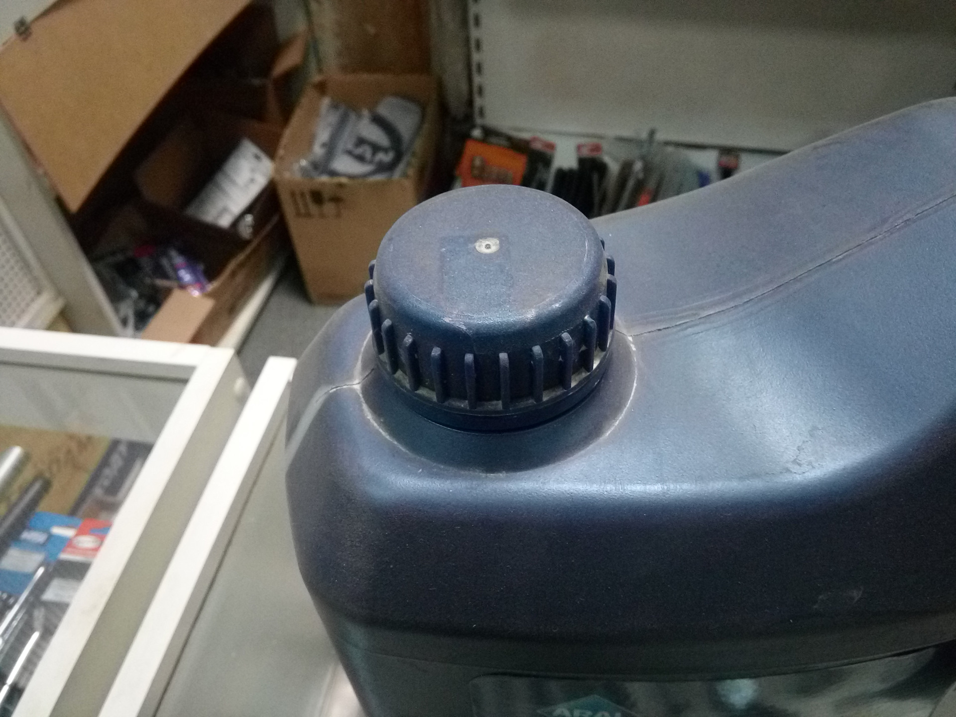

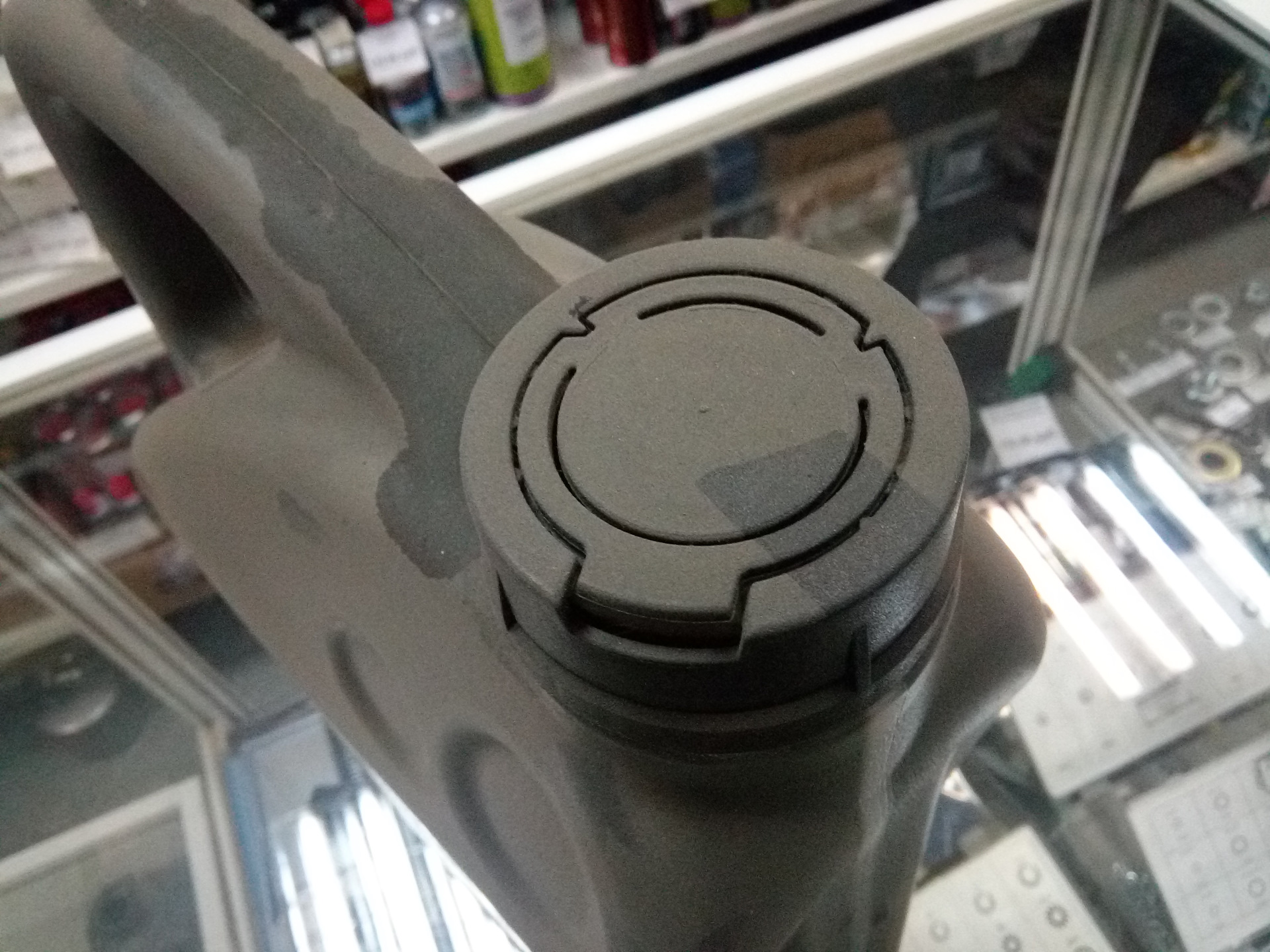

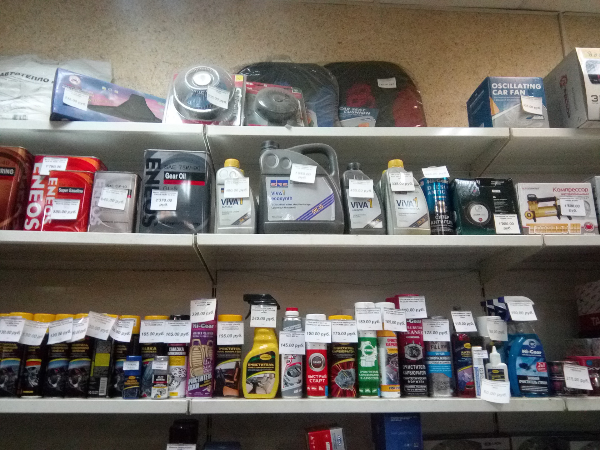

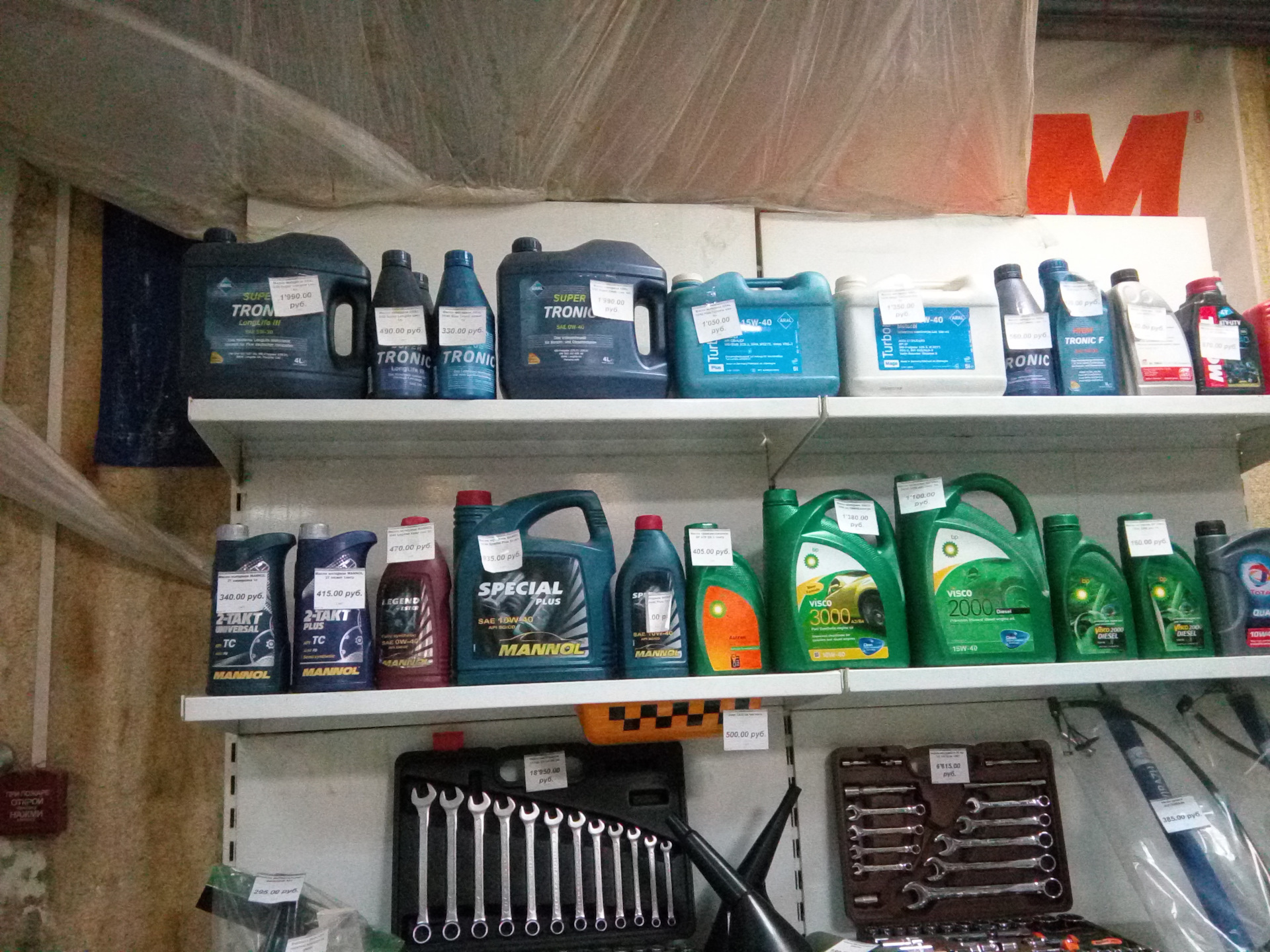

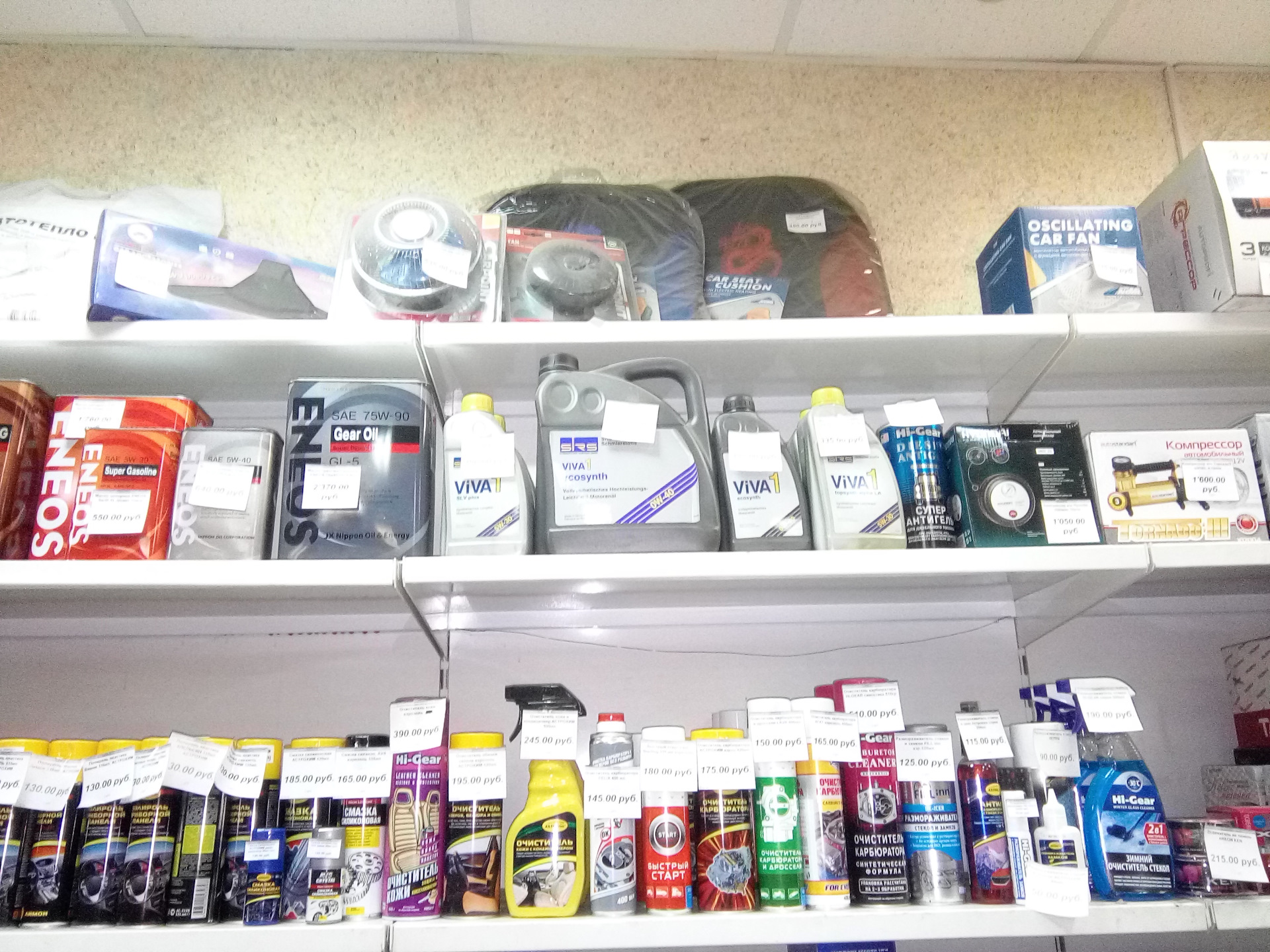

Давно наблюдаю в одном автомагазине остатки непопулярных, но отличных масел, сделал фото, подскажите ( надеюсь фото можно увеличить) есть ли смысл закупиться ( на лето межсезонье) и сколько лет масло может храниться…ценники до кризисные…
Спасибо за советы… Кстати подделывали ли арал и вив1 ?..

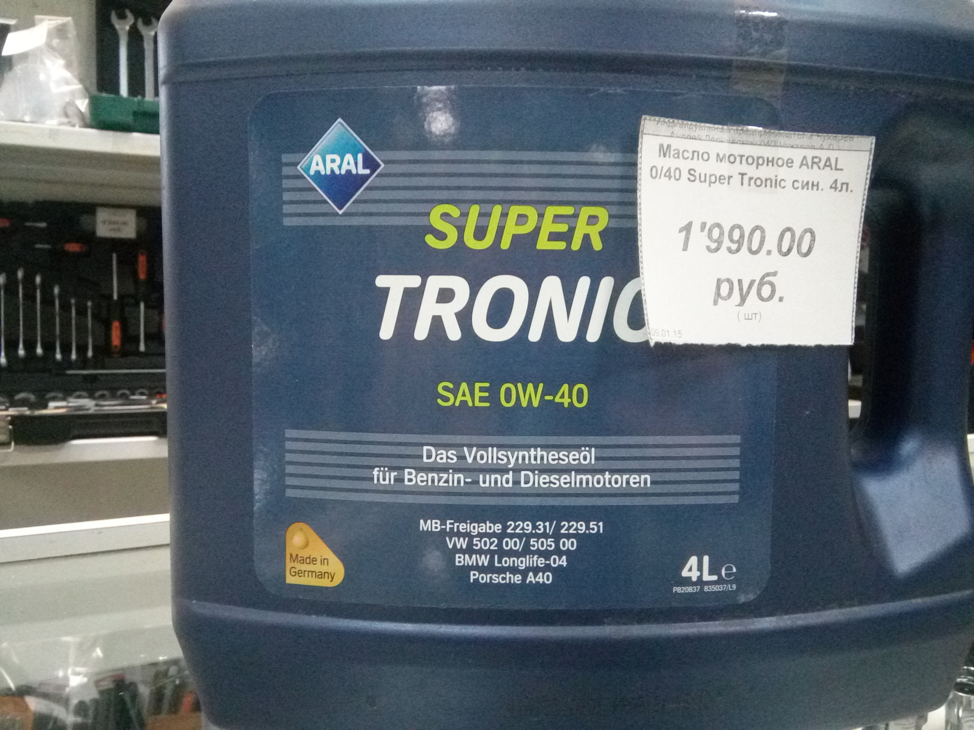

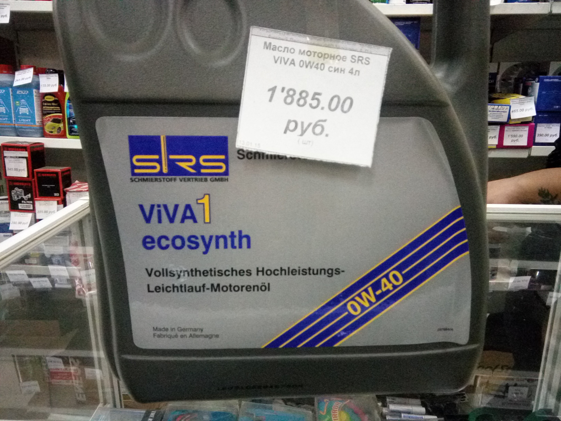

Aral supertronic 0w40 и long lifelll 5w30 и viva1 ecosynth 0w40 у всех Ценник до 2000 — не правда ли — подарок?
добавлю фото

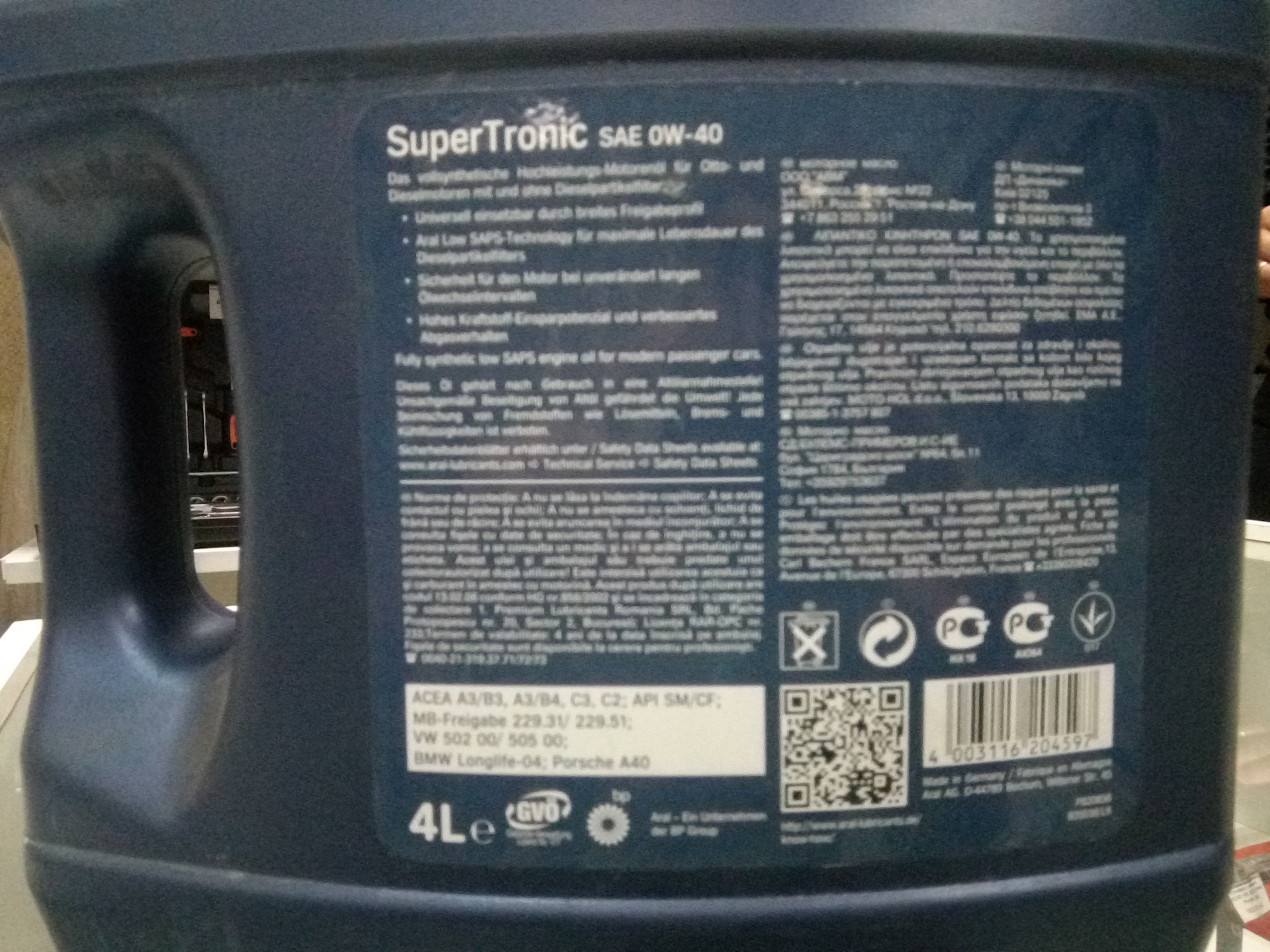

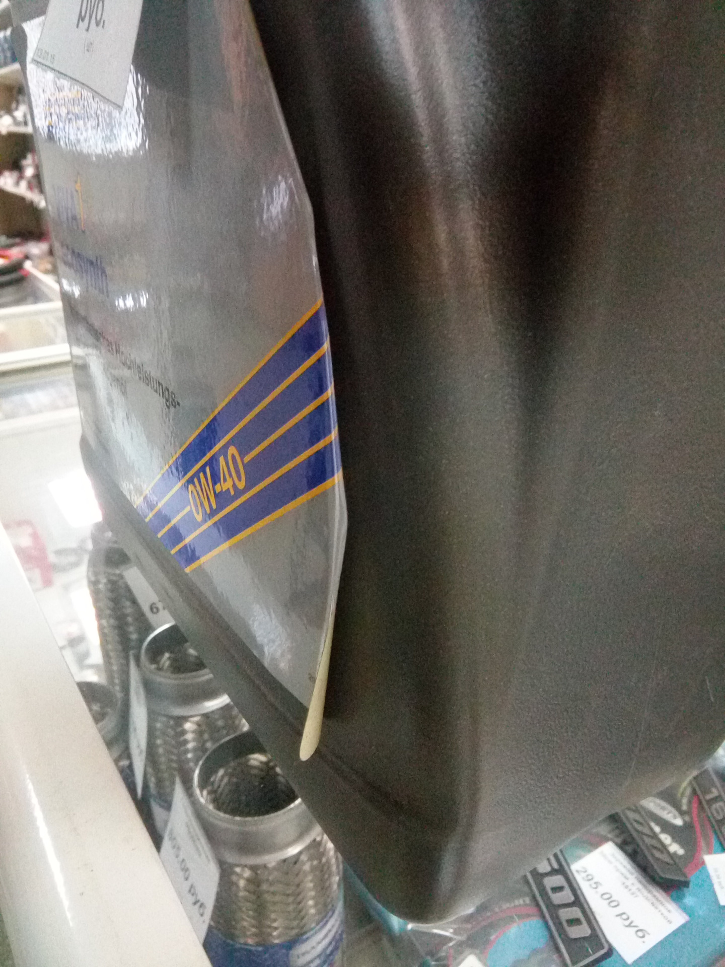

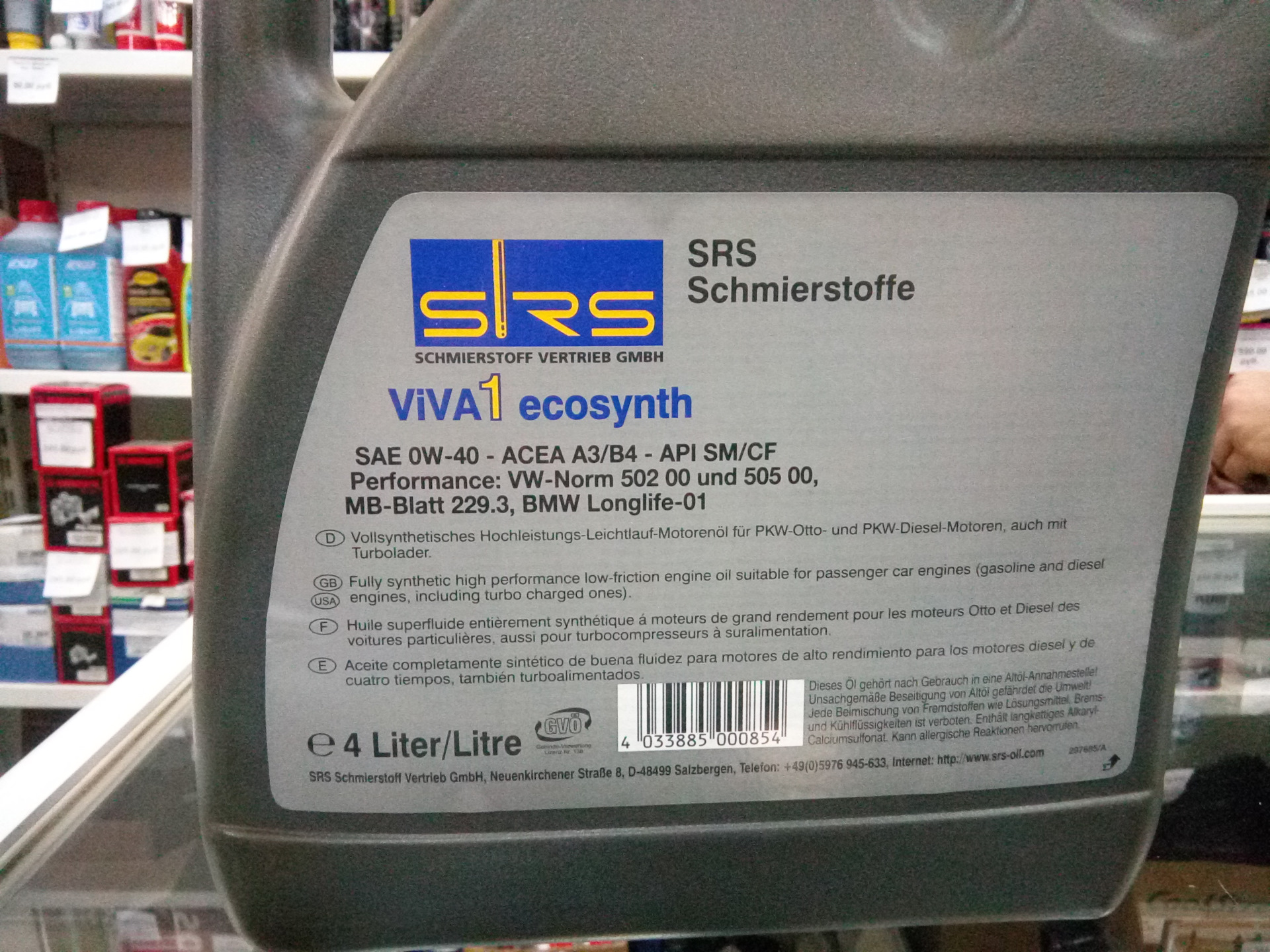

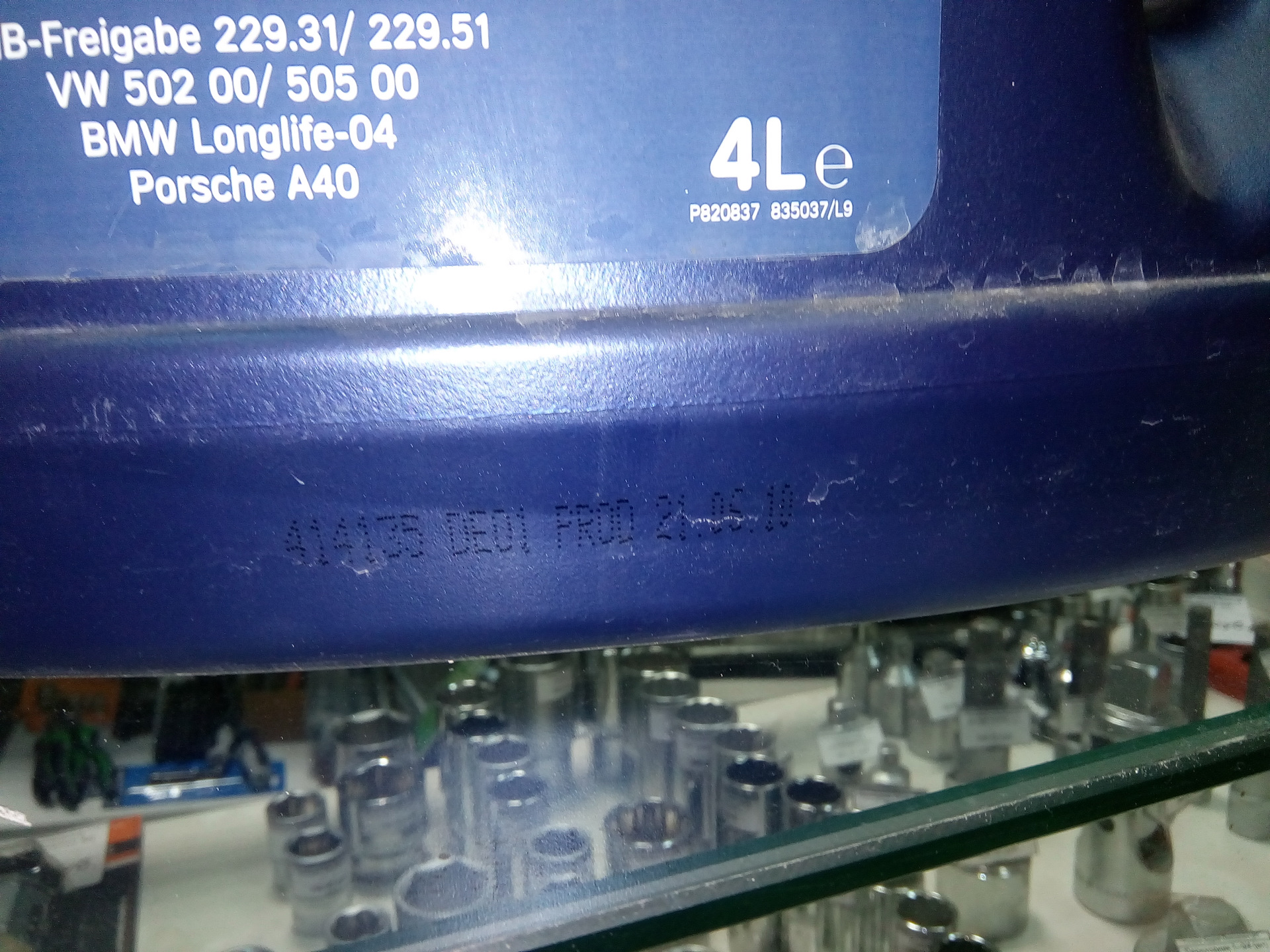

viva1 ecosynth 0w40
все остальные — по литру-два… не имеет смысла смотреть.

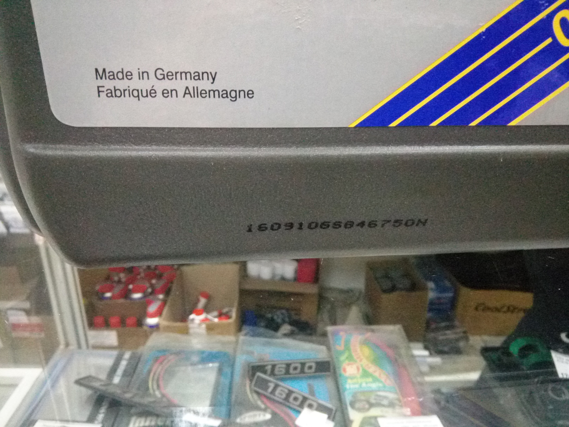

итак что имеем — масла — 10 года — можно лить?
магазин перешел из рук в руки. масла — от прежнего владельца (так и есть — знаю) остались со старым товаром — налет пыли руки потом мыл…
вопрос — берем и льем …или 5 лет прошло и уныло уходим?

О, еще и Aral есть- крутой продукт. Старая тара из под "белизны" :)
Кстати, посмотри где ARAL изготовлен . если на этикетке есть надпись Salzbergen, то это вдвойне круто т.к., это старая рецептура от которой все владельцы BMW были в восторге.
На счёт SRS, у них нет провальных позиций.
Слышал, что одним заказчиков завода SRS является КБ "Сухой"
Скажу еще, там, на полке стоит ещё один шедевр от SRS — 5w-30 SLV plus. Немцы, у себя в Германии, с топливом евро-6, могут катать на нём- до 50 ткм. Так они пишут в пресс- релизах. В моей жизни есть случай когда человек (а/м VW Amarok 2.5 TDI)перешёл с оригинального 5w-30 ESP (догадались какой продукт :)), на данное масло и пребывал в шоке от того, как тихо (с его слов- как бензинка), начал работать двигатель.
и таки да, SRS 0W-40 ecosynth за 2 тыр -4 литра. отлично!
Спасибо, понял, пригляжусь… я уже если честно с лета смотрю на эти остатки, думал — купят, ан нет, полгода лежит…посмотрю покрупнее сфоткаю, и решу- брать или нет…
а так — интересная инфа…
Срок хранения масла в закрытой таре 5 лет, по факту, если не открывали и в темном месте, то и более.
Aral SuperTronic 0W-40 и SRS Viva1 Ecosynth 0W-40 отличные масла, синтетика, Aral еще и с молибденом.
Если уверен, что тару не подобрали и не залили минералку, то хорошая закупка (погугли на каких канистрах этих марок должна быть или нет защитная пленка под крышкой, и другие защитные детали ).
Скинь нормальные фото человеку с ником Dimmy www.oil-club.ru/forum/top…r-3000-x1-5w-40-original/
