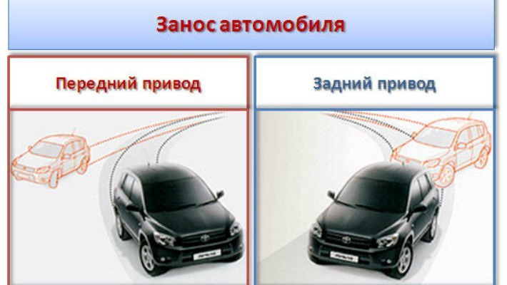

Рассмотрим случай, когда автомобиль с задним приводом оказался на встречной полосе. Водитель дал много газу, а на дороге под снегом лед. Колеса пробуксовали и сорвали автомобиль в занос. Руки опоздали и началось вращение. Нужно очень быстро повернуть руль в сторону заноса и на заднем приводе отпустить педаль газа – автомобиль стабилизируется.
На переднем приводе все проще: руль в сторону заноса, даем газа – автомобиль стабилизируется. Тут же ставим колеса прямо и приотпускаем педаль газа, чтобы передние колеса зацепились за поверхность. И опять прибавляем газ, чтобы автомобиль поехал в нужном направлении.
