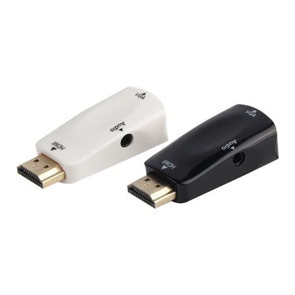

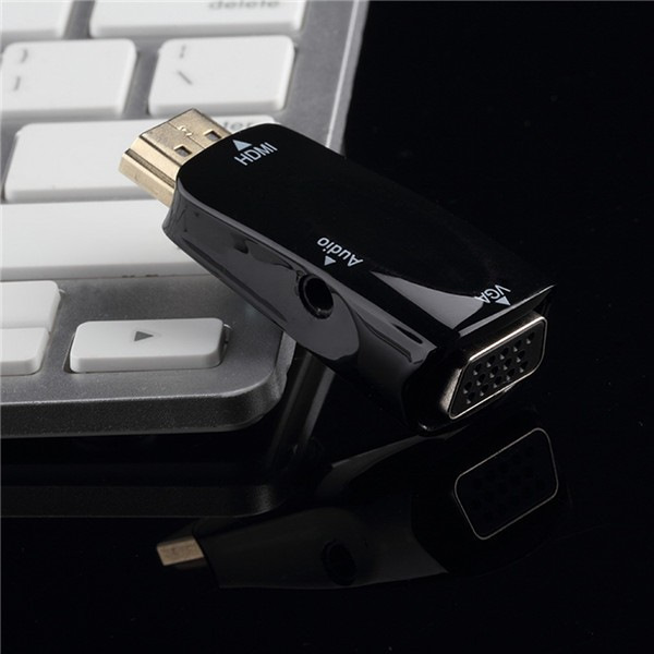

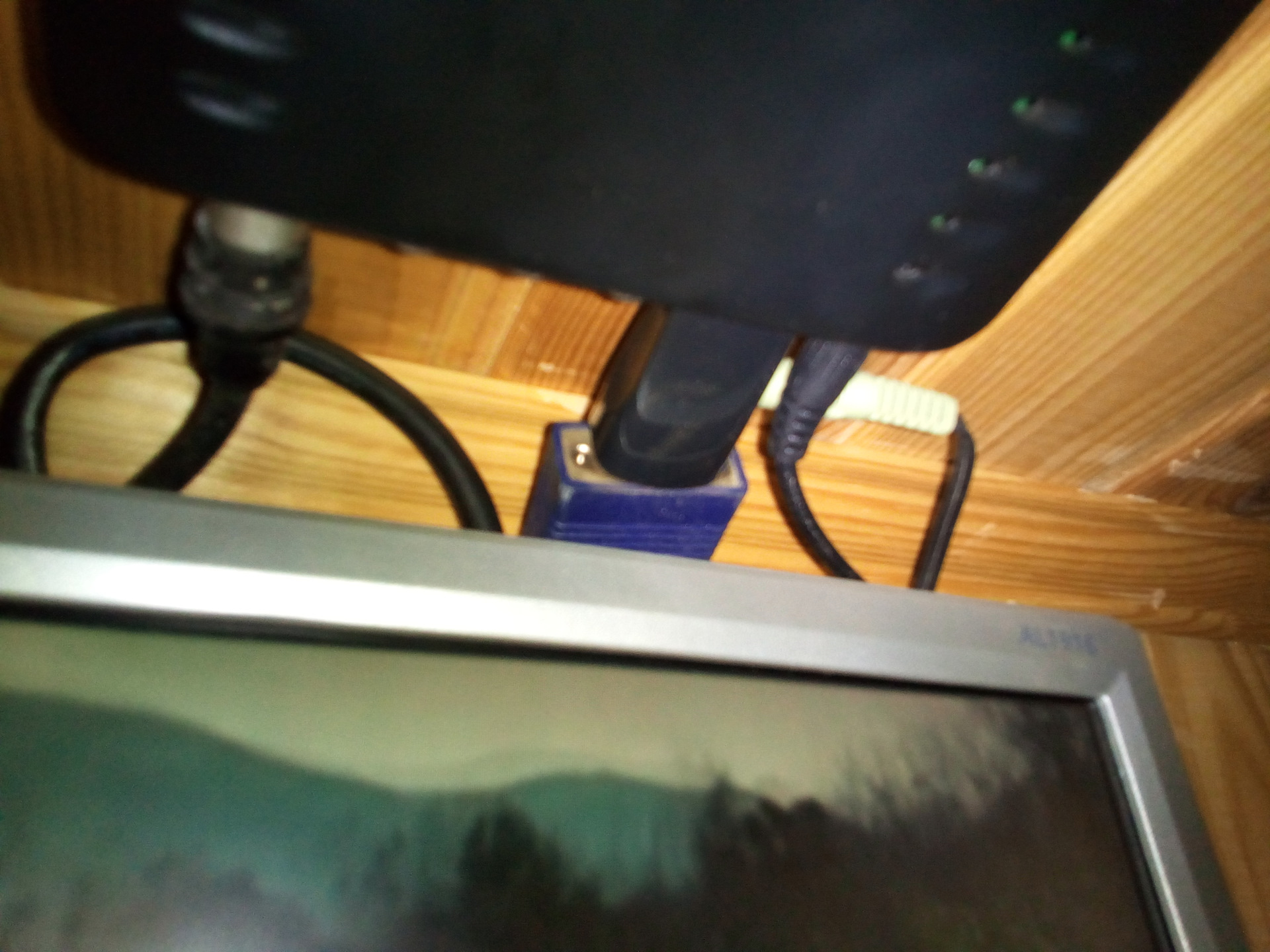

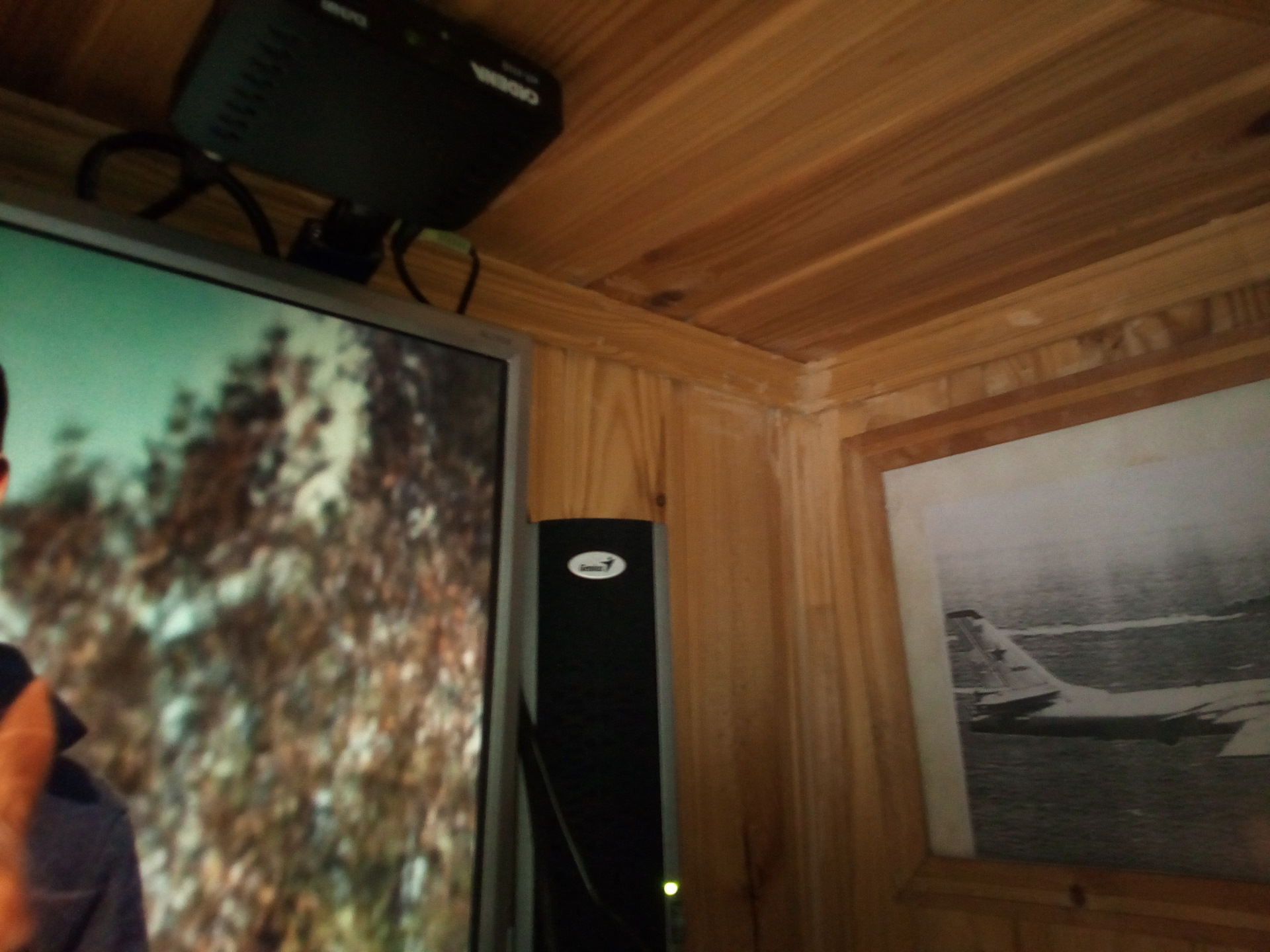

Старый системный блок был отнесен в гараж на растерзание, лоджия у меня в квартире превращена в рабочий кабинет, где есть стол, кресло от самолета скрещенное с обычным офисным, ноутбук, ну и всякие разности…от старого компа остался жк-монитор acer, решил превратить его в зомби-ящик…Купил простенькую цифровую приставку, хотя она меня порадовала своим сильным приемом сигнала, на али заказал адаптер HDMI для VGA и аудио, через него подключил монитор к приставке, в этот же адаптер воткнул компьютерные колонки, теперь у меня есть тв с 20-ю каналами…у цифровой приставки блок питания отдельно, на 12 вольт, я так думаю можно и к магнитоле в авто подключить…

да, если в тюнере есть разъем HDMI, если нет, то на али можно найти адаптер практически под любой разъем
Отличная идея! Кинь ссылку на алаптер
ru.aliexpress.com/item/HD…sion=&categoryId=14190401 у меня в приставке по умолчанию стояло разрешение, которое не поддерживал монитор, поэтому параллельно подключил к другому телевизору через тюльпаны и в настройках приставки переключая режим разрешения, нашел самый оптимальный для монитора
