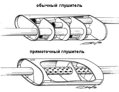

В третьих, задача системы — это «тушение» шумов. Отработанная смесь вылетает из цилиндров со скоростью звука и создаёт большой шум. Поэтому создан глушитель, который «успокаивает» выхлопные газы, уменьшая их шумы за счет препятствий.
Прямоточный глушитель – это такой же глушитель, но не имеющий перегородок для уменьшения шумов. Его предназначением является выпуск выхлопных газов без препятствий, что приводит к повышению мощности двигателя. Особенностью прямоточного глушителя является низкий шум, похожий на рёв, который появляется при работе двигателя автомобиля.

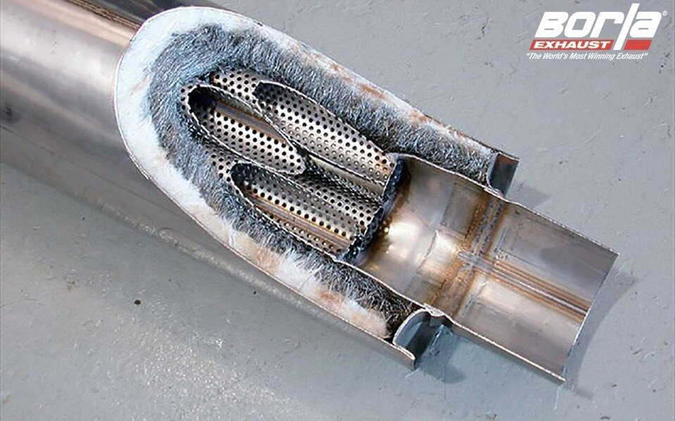

В прямоточном глушителе имеется набивка из минеральной ваты, которая очень эффективно гасит высокочастотные шумы. Низкочастотные шумы пролетает без особых препятствий, что и приводит к «выдаче» такого рёва. Особенно чувствуется это внутри салона, куда высокочастотные шумы проникают меньше, чем низкочастотные.
По конструкции прямоточный глушитель похож на резонаторный, но отличается тем, что между корпусом и трубой с отверстиями расположен звукопоглощающий материал, как правильно, базальтовая вата. Между трубой и ватой располагается заградительный сетчатый барьер, который не даёт выдуваться вате с потоком выхлопных газов. Звук рёва глушителя зависит от размера, материала набивки, а также числа отверстий в глушителе. И даже при этом, срок удержания волокон ваты определяет ресурс прямоточного глушителя. И коррозия металлического корпуса не играет большой роли. По истечению срока своего ресурса прямоточный глушитель начинает издавать звуки как звон пустого ведра.
