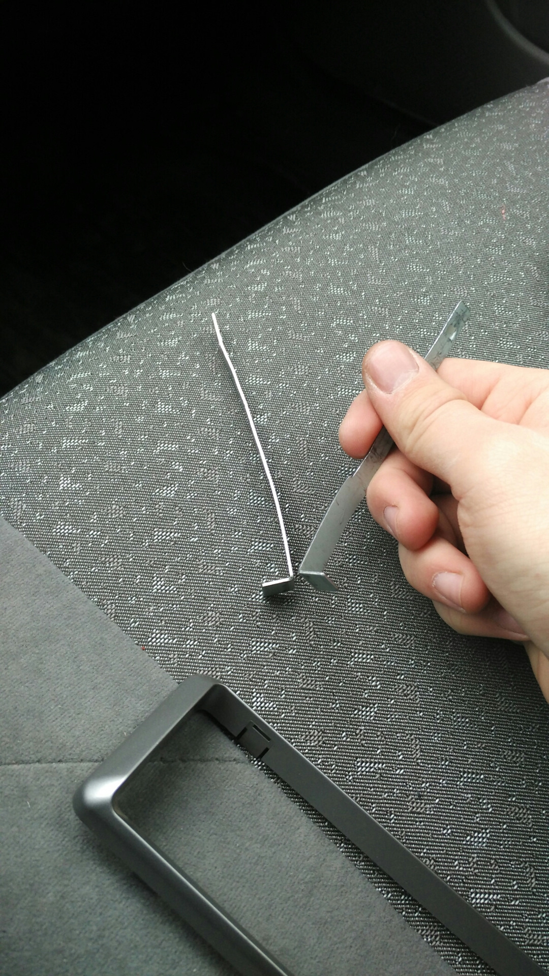

Предыдущий хозяин, а точнее хозяйка не оставили ключи, чтобы вытащить магнитолу, я пробовал разными методами, вытаскивал и хомутами, и железными тонкими полосками (что-то вроде металлической линейки)- ничего не вышло. Тогда я нашел такие штуки у папы на работе —
Засунул, и через пол часа "ковыряния" вытащил магнитолу.
Перед снятием магнитолы надо снять саму панель управления и рамку, которая сидит на защелках.

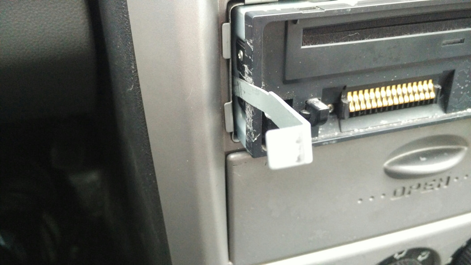

Важно, когда засовываешь эти штуки должен раздаться щелчок, скорее всего не удастся сразу так сделать, для этого необходимо засунуть штучки примерно по середине, сбоку всей магнитолы, между металлической оболочкой, встроенной в машину и самой магнитолой, а затем пошевелить вверх-вниз эти штуки. После щелчка попробуйте потянуть за них. Левую я натягивал просто так, а держась за правую прихватил выступ, куда вставляется флешка.
И тянем пока она не вытащиться, при этом сами "открывашки" должны остаться на том же месте. Для этого сначала засуньте их почти на всю длину, затем тяните, как появится место ухватиться за магнитолу — отправьте их обратно во внутрь, главное не вынимайте их, а хватайтесь теперь за магнитолу и вытаскиваете её

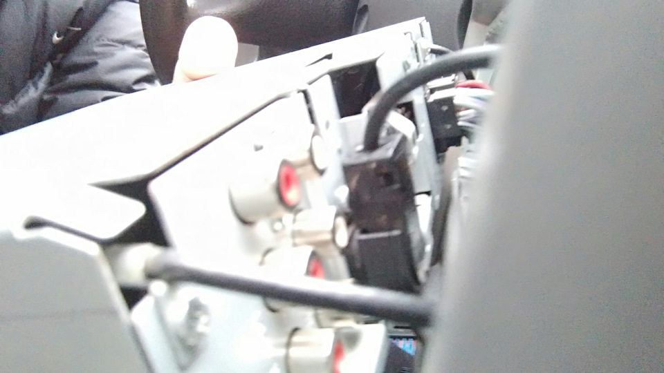

Затем через бардачок кинул провод и подключил его к магнитоле.

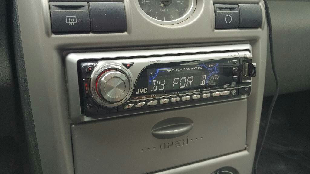

Чтобы настроить этот AUX необходимо сделать следующее:
1. Нажимаем и удерживаем SEL, кнопками (>>|^)-(перелистывание треков) находим раздел EXT IN при этом ваш кабель ks-u57, должен быть подключён в магнитолу с задней стороны и ждем пока появится надпись CHANGER.
2. После этой настройки надо нажать кнопку SEL еще раз.
3. Затем кнопкой SRC ищем раздел EXT IN, я его нашёл быстро, потому что у моей магнитолы есть всего-лишь приемник FM и USB, получается EXT IN был 3-ем.
4. Подключаем ваше устройство и включаем музыку. Вуаля! Все работает, по крайней мере должно…)
У меня вышло только с 3-его раза.
P.s. на многих магнитолах JVC алгоритм такой же.
Результат меня радует, потому что стоит не дорого и очень удобно.
