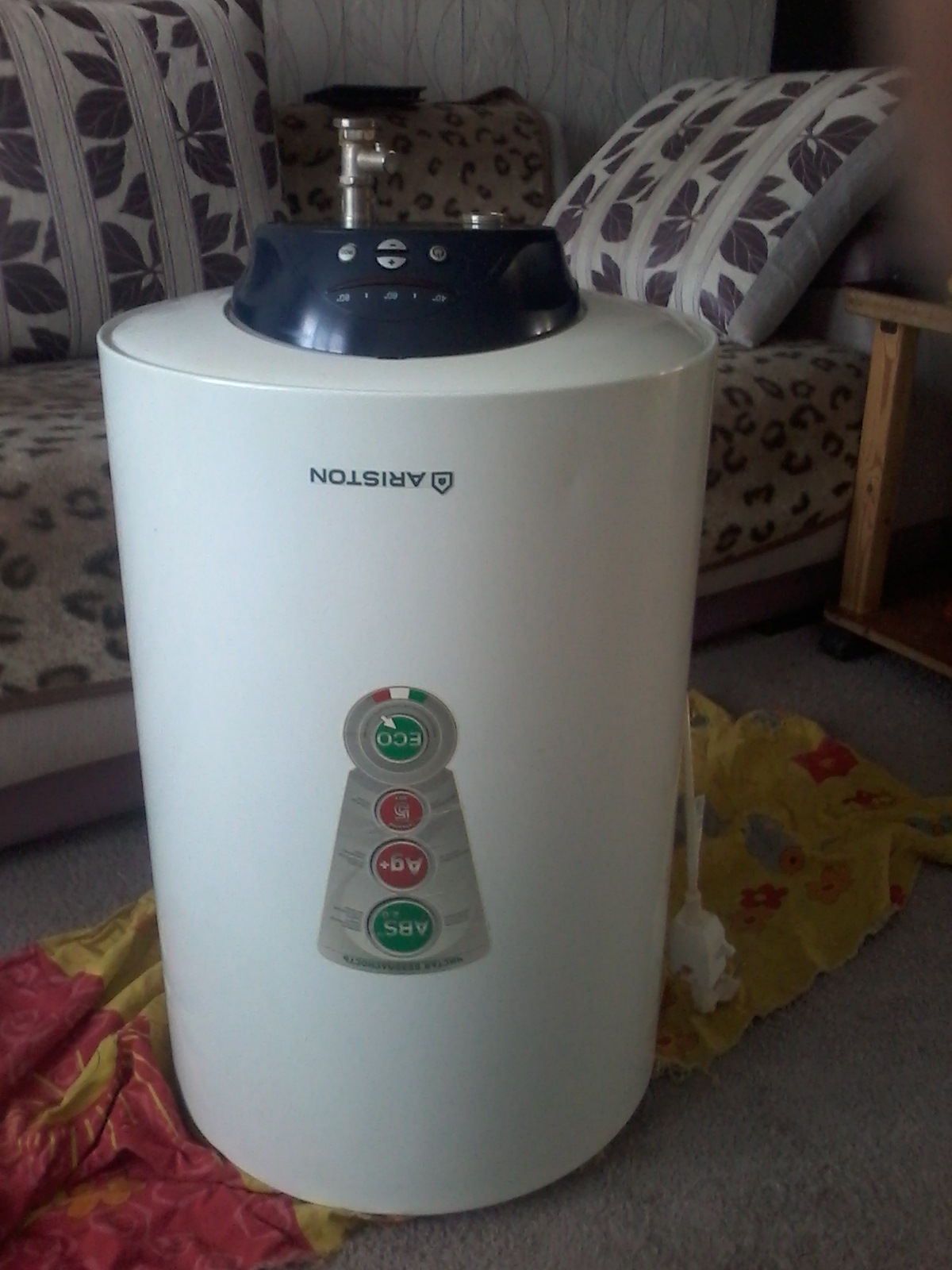

Всем привет. Хочу описать весь процесс обслуживания бойлера от начала до конца. В принципе, если вы хотите что бы водонагреватель вам прослужил долго и качественно, такое обслуживание надо проводить регулярно, я например провожу после каждого сезона пользования бойлером, то есть если летом горячую воду отключают, я запускаю бойлер, в конце лета воду дают, я его отключаю и провожу полное обслуживание, если вы пользуетесь круглый год, то надо проводить обслуживание хотя бы раз в год, а лучше два раза в год. Дело в том что внутри бойлера от горячей и жесткой воды ( а иногда и из за ржавчины, которая попадает туда с водой) образуется накипь, которая налипает на тене, оседает на дне и отрицательно сказывается на работе водогрейки в целом и на тене в частности, из за накипи, которая налипает на тене камнем, увеличивается время нагрева воды, появляется повышенный шум во время нагрева и сокращается срок службы тена. Так же если у вас бойлер стоит с водой постоянно, то есть вы им не пользуетесь длительное время, а воду не слили, то там размножаются всякие вредные бактерии которые заражают воду, оседают на тене и стенках водогрейки и от которых вода у вас потом начинает вонять сероводородом. Описывать буду на примере своей водогрейки,
но принцип везде одинаковый, отличаться может только процесс разборки и все.
Итак: начинаем с того что отключаем бойлер из розетки, открываем кран горячей воды и сливаем весь кипяток с бойлера, то есть тупо ждем пока из горячего крана пойдет холодная вода, как пошла значит в бойлере кипятка больше нет, дело в том что бойлер устроен как термос, поэтому остывать будет долго, после этого сливаем воду с тена, у меня для этого стоит кран перед клапаном на подаче холодной воды:

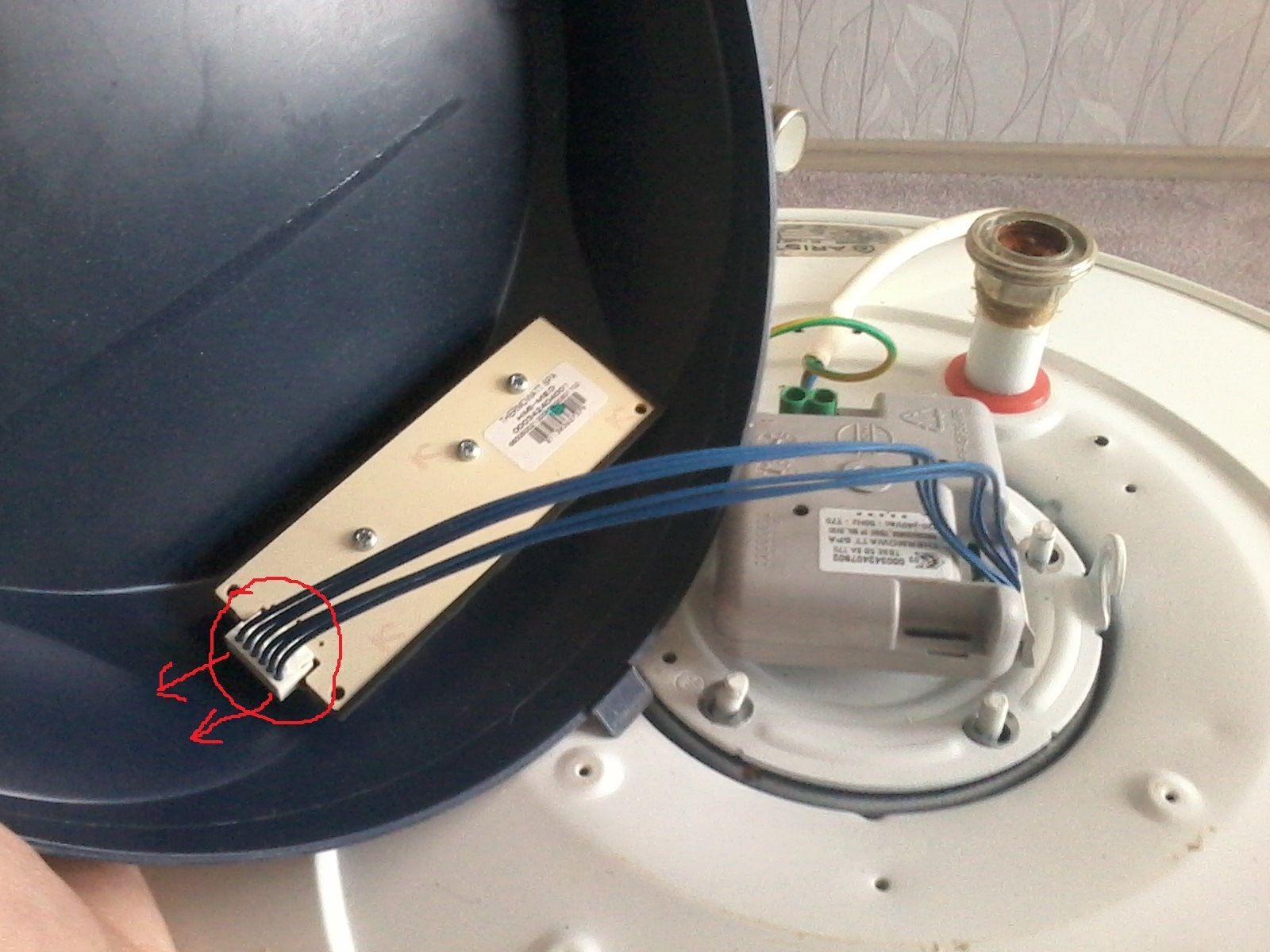

я просто откручиваю трубу на отводе горячей воды, что бы воздух поступал внутрь бойлера и открываю кран, предварительно одев на кран шланг. Если такого у вас нет, то просто откручиваете отвод горячей воды и через клапан сливаете воду, клапана бывают разные поэтому и сливать по разному, если у кого то будут вопросы по сливу, отвечу отдельно. После этого снимаем крышку :

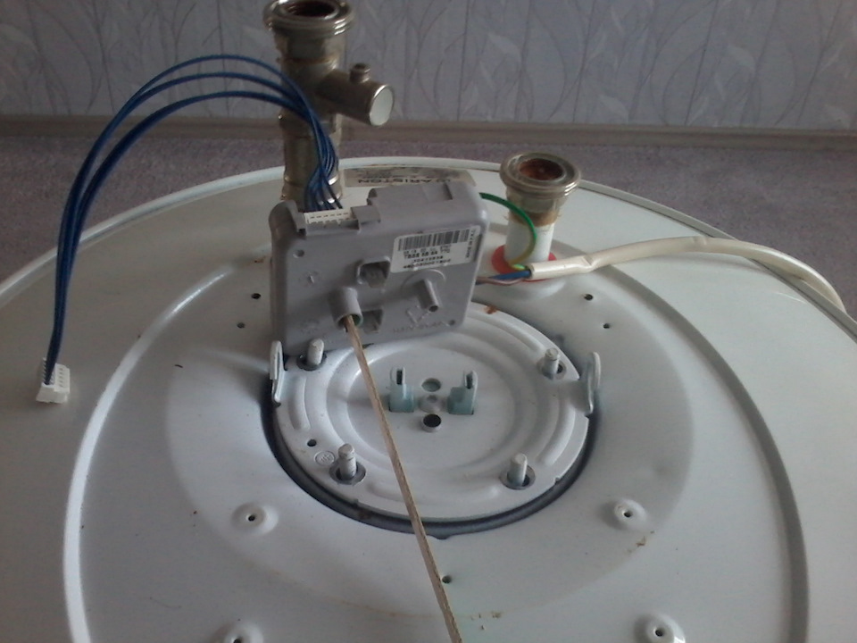

отсоединяем штекер

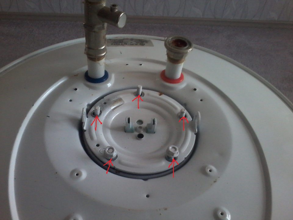

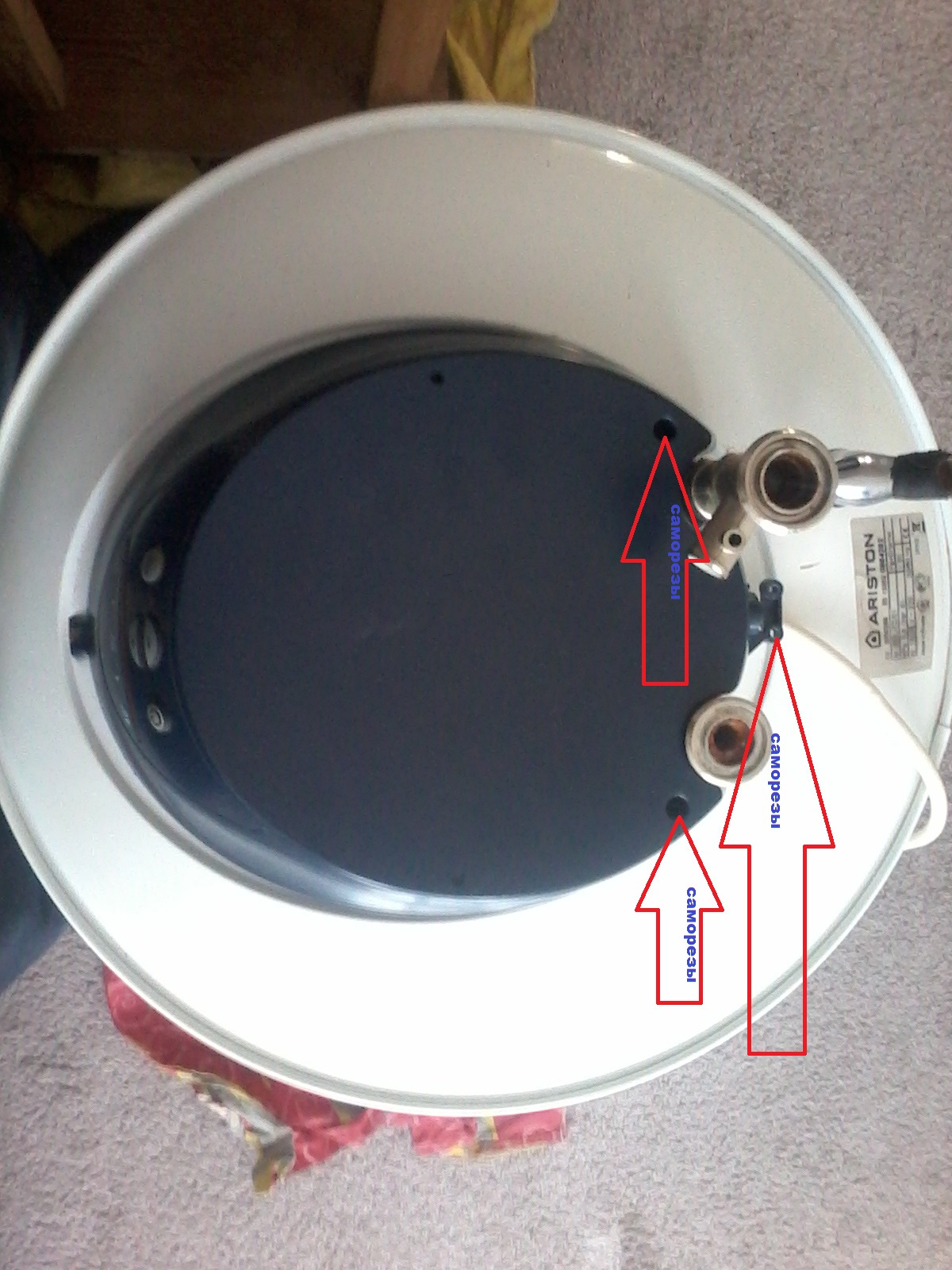

после этого откручиваем винты которые держат крышку с теном:
и вытаскиваем крышку:

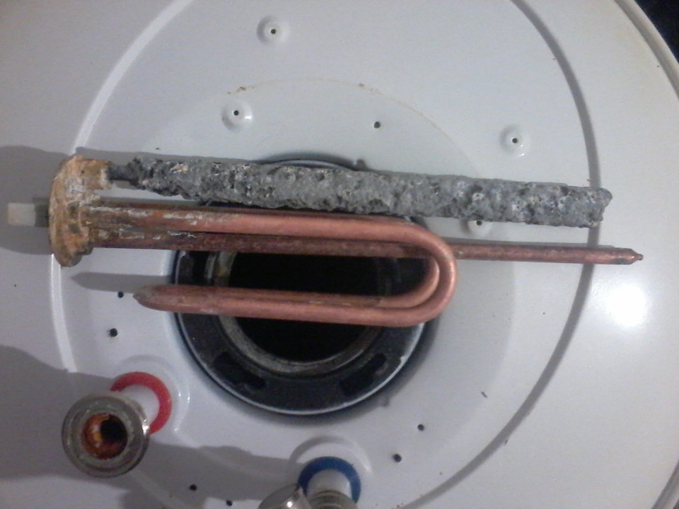

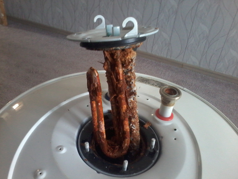

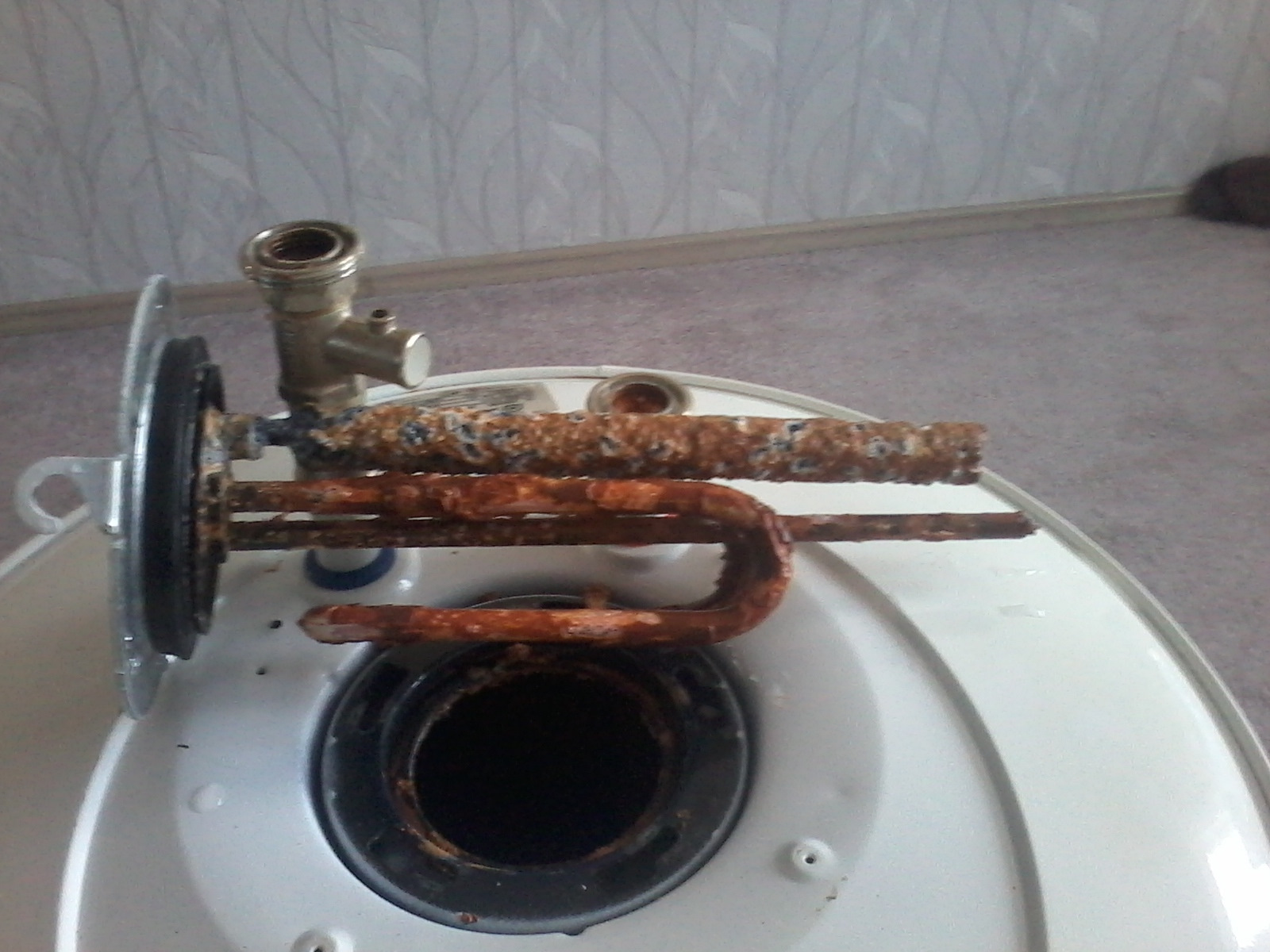

Хочу сразу сказать что лично у меня накипи совсем не много, так как я регулярно чищу, но если чистка никогда не проводилась или проводится очень редко, то вполне вероятно что из за накипи тена не будет даже видно.
После этого споласкиваем тен под водой:

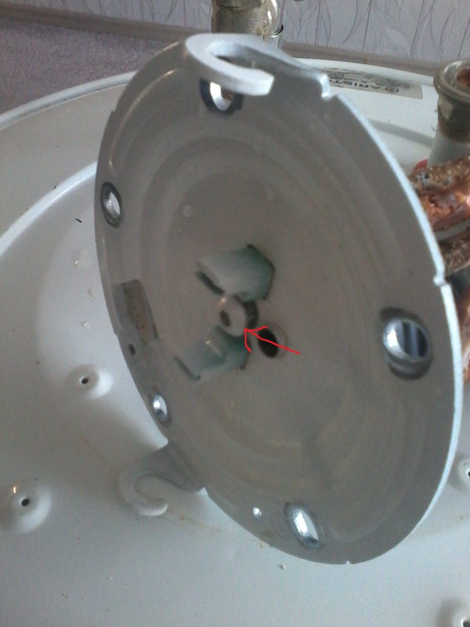

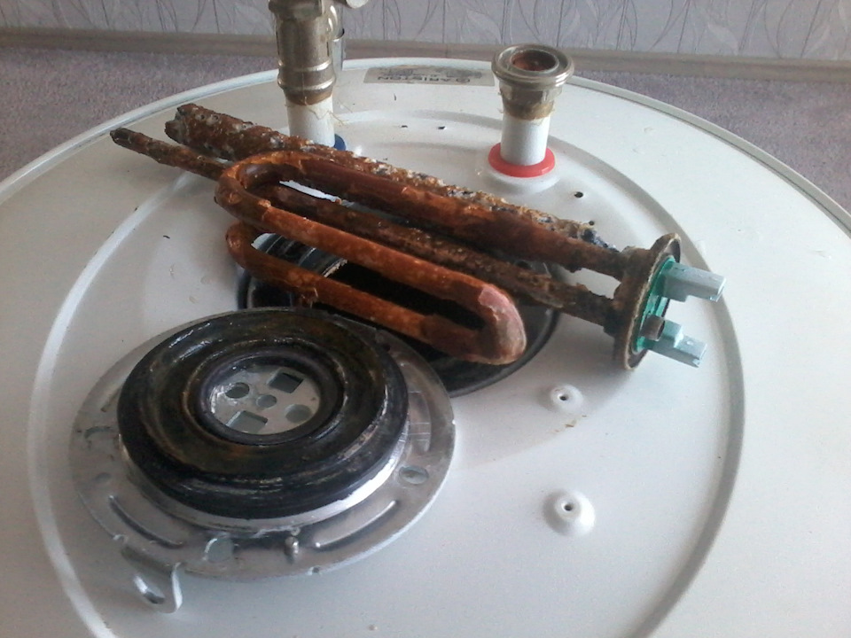

откручиваем непосредсьвенно тен от крышки, для этого выкручиваем болт под шестигранник:
и разъединяем крышку и тен:

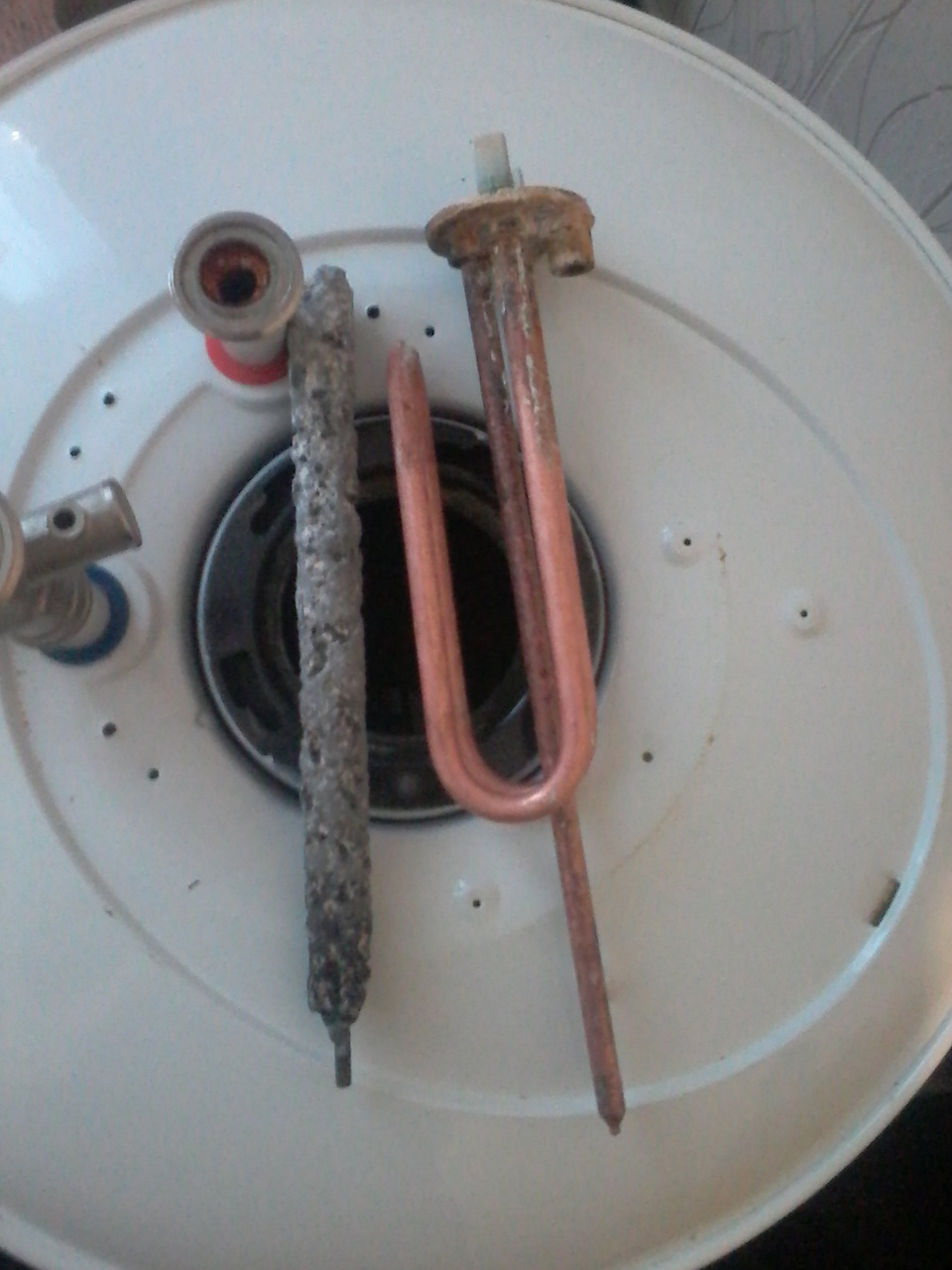

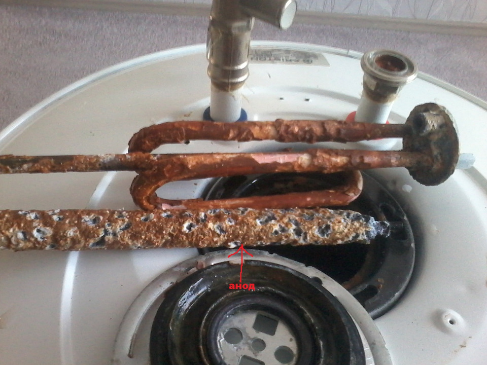

откручиваем анод от корпуса:

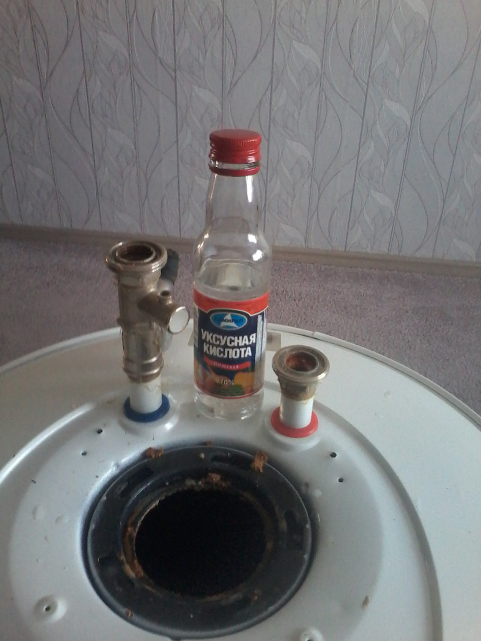

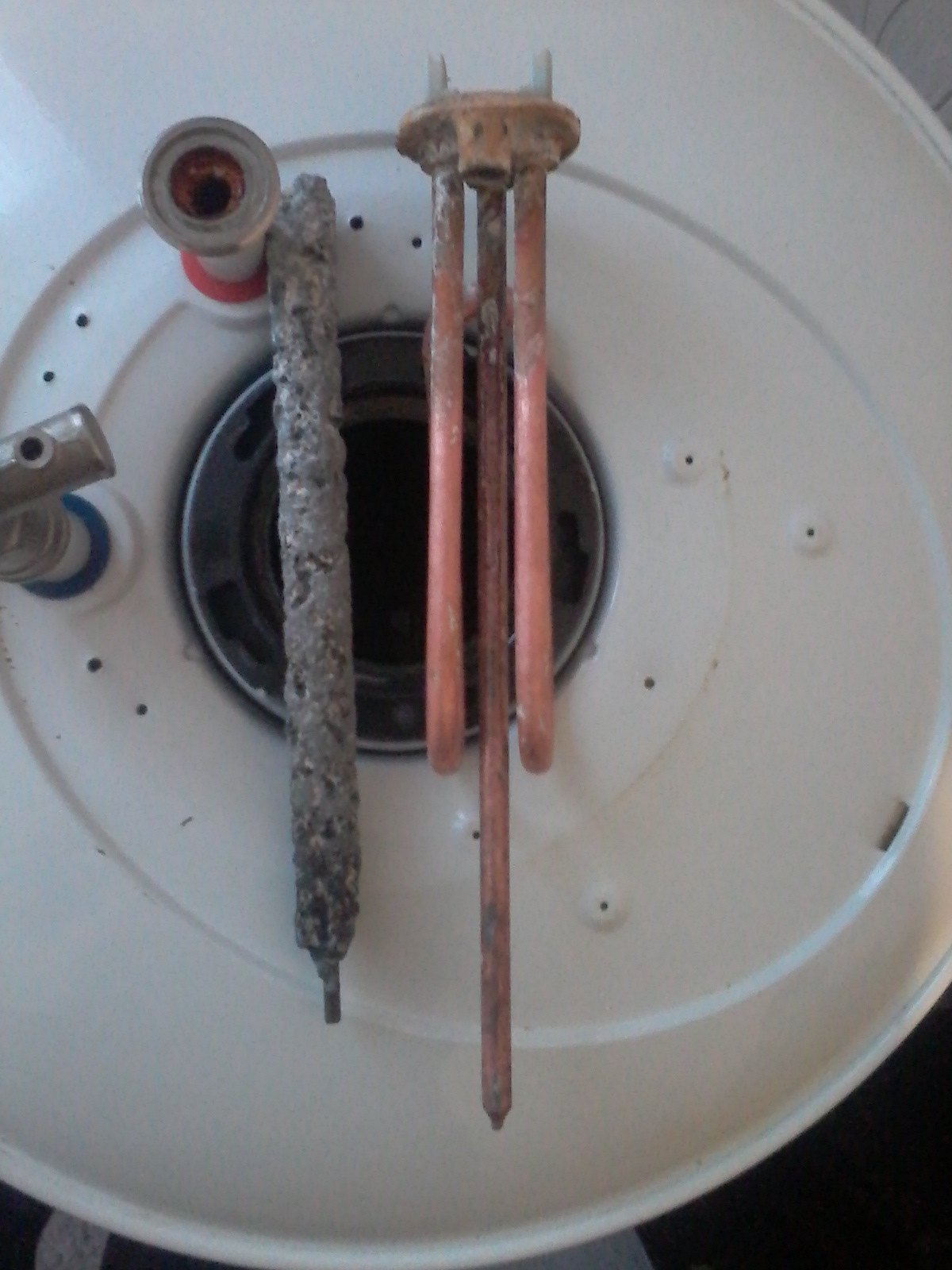

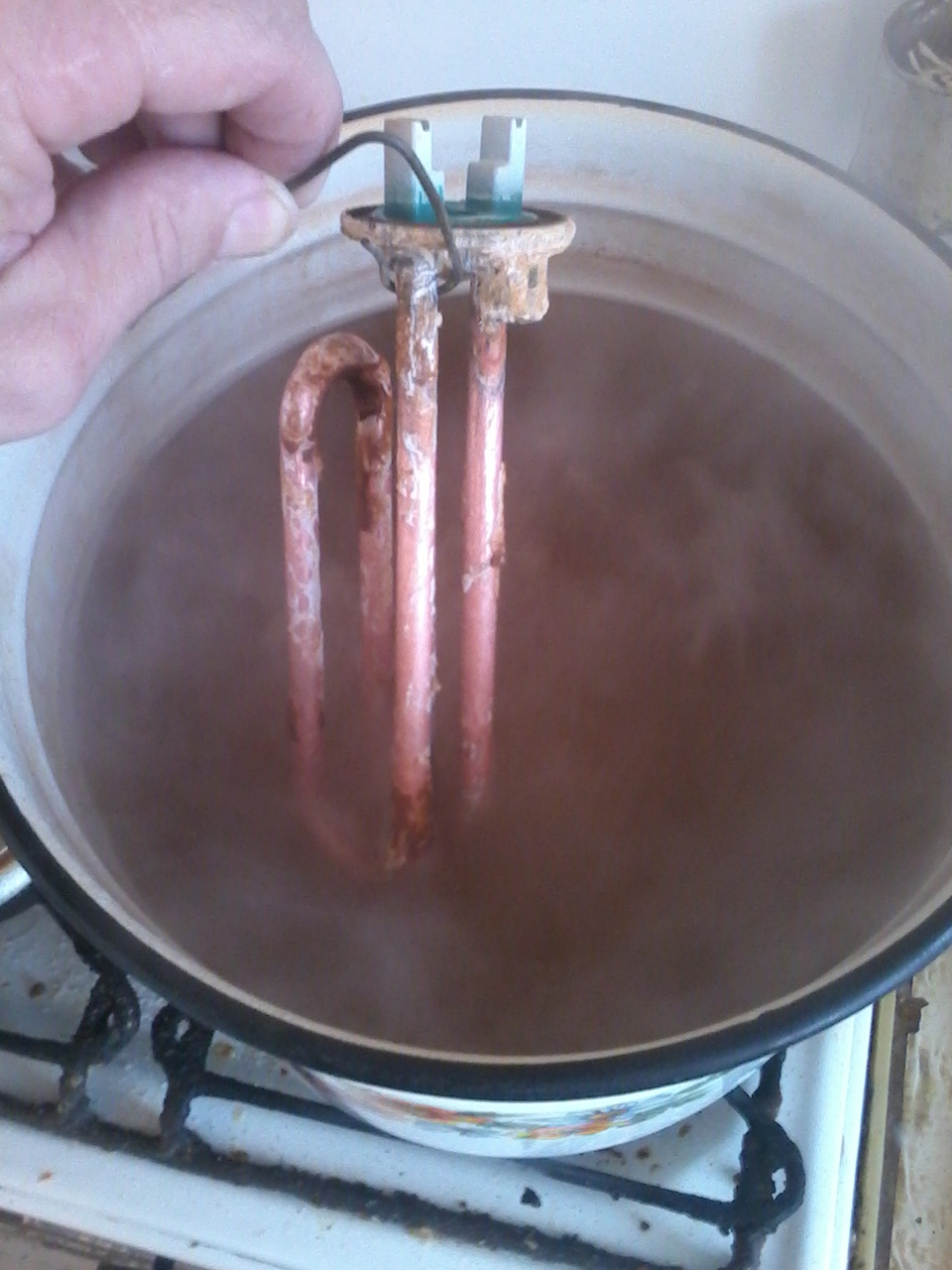

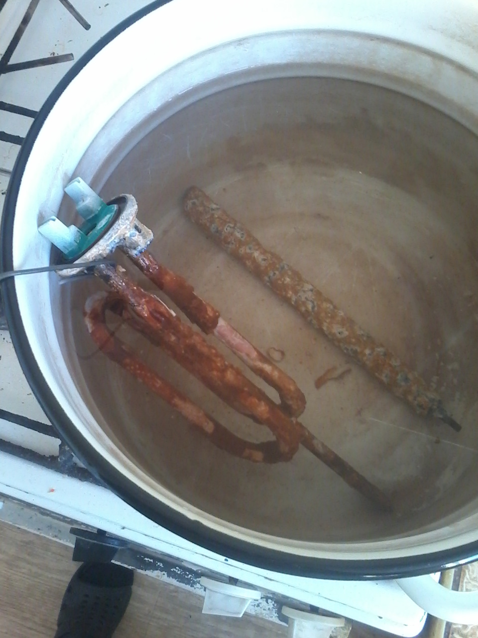

Как правило если бойлер еще ни разу не обслуживали или не обслуживали давно, то от анода у вас останется только резьба в крышке, или вообще он может растворится, это нормально, они продаются и меняются отдельно. После этого берем каструлю в которую полностью поместится наш тен, наливаем в каструлю воды, наливаем туда уксусной кислоты 70%:
именно кислоты, обычный уксус столовый или лимонная кислота не подойдут, так как до конца не растворят камень на тене, смело выливайте всю бутылочку, много не будет, опускаем в воду тен, только верхушку с контактами надо зафиксировать какой нибудь проволкой над водой:
так же опускаем туда анод ( если у вас есть что опускать))) зажигаем газ и ждем пока закипит. Весь процесс кипячения может занять от получаса до полутора-двух часов, в зависимости от того насколько сильно загрязнен тен, после закипания огонь можно не убавлять что бы лучше кипело. Если тен очень сильно загрязнен, то кол-во кислоты можно увеличить.

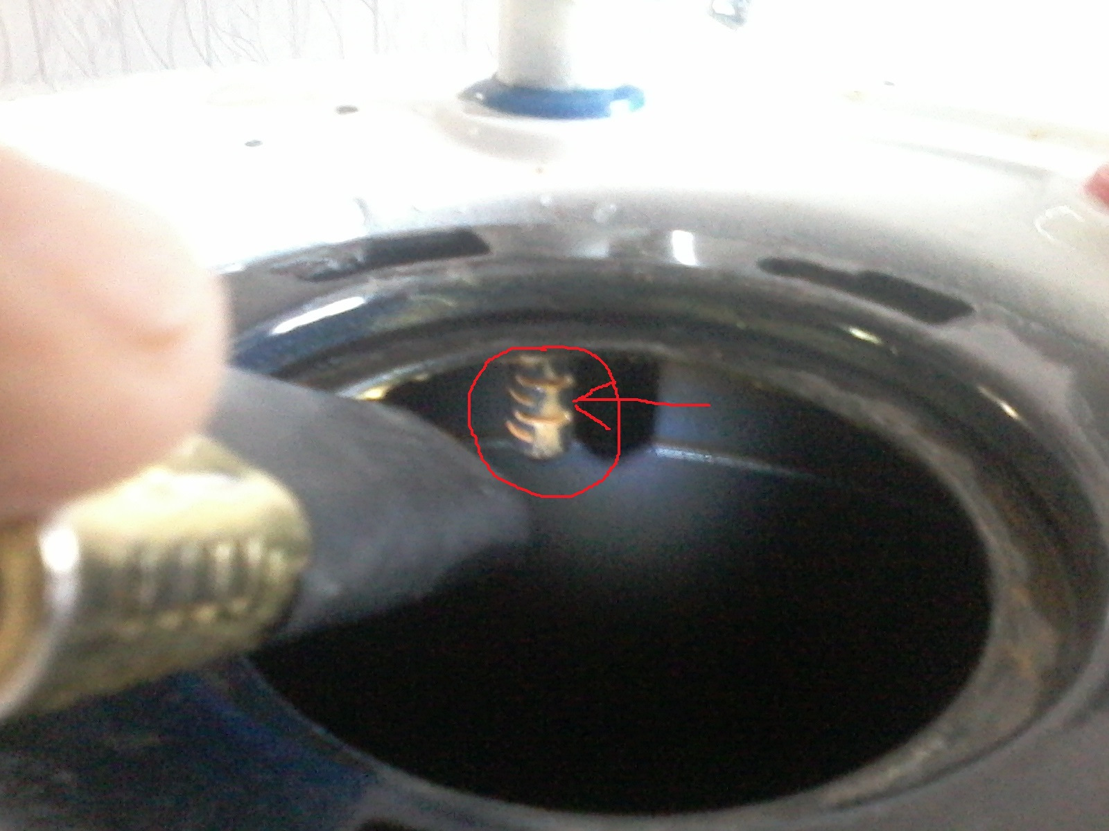

Пока тен отходит на огне берем сам бойлер, несем его в ванную и там хорошо с него вымываем всю грязь которая скопилась внутри, я это делаю шлангом с душа, предвартельно открутив саму ручку душа, ставлю бойлер на край ванны дыркой вниз и шлангом под напором все оттуда вымываю:
персонально обращаем внимание на сопло подачи холодной воды внутри:
надо что бы он был чистый и не забитый.
После прошествии определенного времени от вашего тена растворится и отвалится весь камень и ваш тен приобрет вид нового:

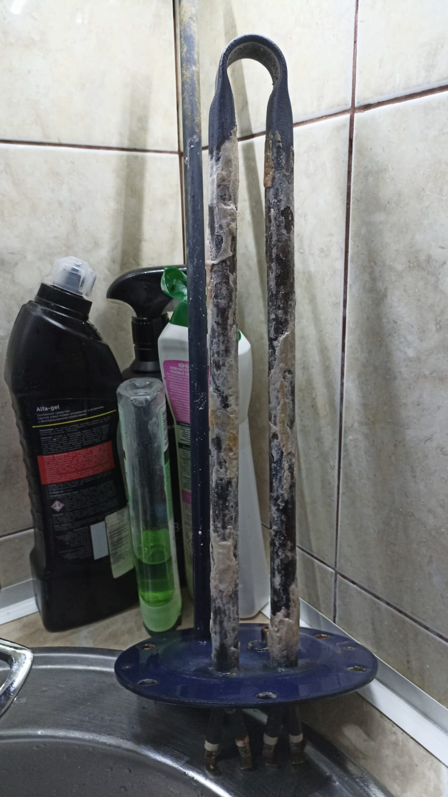

UPD: 3 часа кипятил 2 пузырька кислоты на 15л воды. Чуток сверху склизко стало и все. Дальше не взяло все осталось как на фото. Но тем не менее работает не отрубается от перегрева. Со сливным краном идея замечательная, но открутить обратку не получилось, всадили на герметик, намертво, побоялся обломить пластиковую трубку.
Видимо было мало кислоты в процентном соотношении к воде.
lSene4kal
2 пузырька на 15 л воды это очень мало, я на кастрюлю +-5 литров наливаю один-два пузырька.
