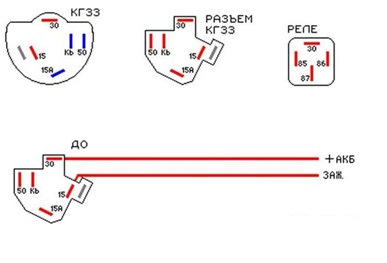

Ясно, что простая замена проблемы не решит, и здесь надо понять суть схемы контактной группы, чтобы выявить причину постоянного выхода из строя. Необходимо снять контактную группу замка зажигания. У модели Нексия контактная группа состоит из 5 контактов:
• «30» — это питание от АКБ.
• «15» — зажигание.
• «15А» — печной вентилятор.
• «50» — стартер
• «Kb» или «Ka» — радио магнитола.
Иногда в продаже встречаются контактные группы на Дэу Нексия, состоящие из 6 контактов (6-й контакт – «R»).
В Контактной группе, при различных положениях ключа, соединяются различные контакты, скорее всего, нет смысла приводить порядок этих соединений, большинство автолюбителей знают об этом достаточно хорошо. Нам важен вопрос, почему она (контактная группа) выгорает…
Ответ логичен и прост: При включенном зажигании, аккумулятор дает сильную нагрузку на зажигание (от контакта 30 на контакт 15), а при запуске стартера, аккумулятор усиливает нагрузку на стартер (с 30-го контакта на 50-й). Как видно из этого, основная нагрузка идет на контакт 30, ток большой мощности перегревает и оплавляет провода этого контакта. Контакт 15А не получает большой нагрузки, так контролирует работу лишь трех первых скоростей печки, а четвертая идет минуя его, через отдельное реле.

Итак, приступаем. Первым делом надо извлечь контакты 30 и 15, вместе с клеммами. После перецепить их контакты 30 и 87, соответственно. У самой клеммы контакта 30, вставленной в реле, припаиваем провод, длиной в четверть метра, второй конец этого провода также обжимаем клеммой, после этого вставляем эту клемму в гнездо 30-го контакта. Второй кусок провода той же длины обжимаем с обеих сторон клеммами, один конец присоединяем к гнезду контакта 85, второй в гнездо контакта 15.
Теперь принимаемся за провод черного цвета. Одну сторону провода обжимаем клеммой, присоединяем к контакту 86 реле, второй конец обжимаем клеммой под винт, этот конец должен плотно прицепиться к массе автомобиля. Теперь весь этот жгут проводов необходимо изолировать посредством изоленты.
Реле необходимо убрать под панель, где оно не будет мешать, и одновременно оставаться доступным в любой момент. Разъемы контактной группы крепим к самой контактной группе. Соединение всех реле с использованием разъемов (колодок) гарантирует отсутствие проблем при последующем монтаже и заменах.
Если все сделано правильно, все электричество будет направляться не через контактную группу, а через реле, а это, как и необходимо поможет избежать оплавления и выхода из строя.

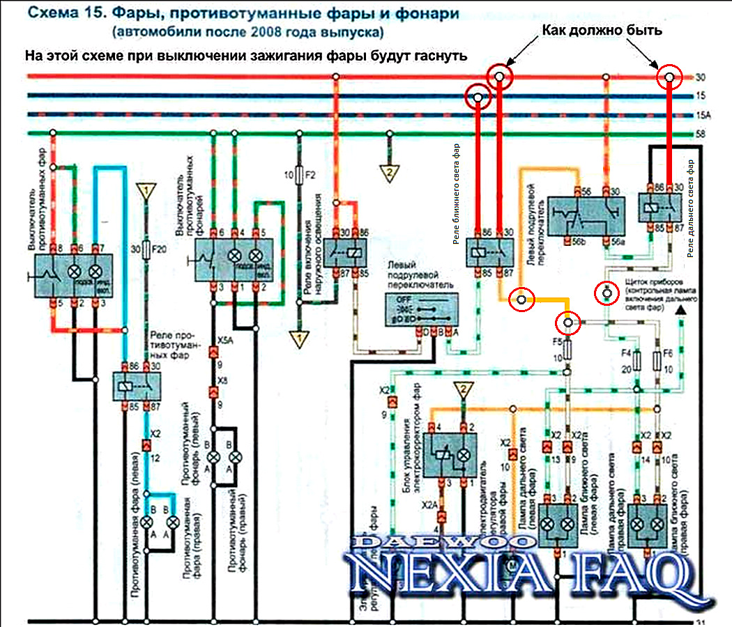

Все правильно, разгрузил КГ проблема осталась, греються колодки, реле провода, буду убирать фары, надеюсь поможет)
Спасибо хорошее решение вопроса.
У 150 модели по схеме контактная группа должна быть разгружена, но!
Узбеки допустили "косяк" с подключением фар на самой машине. Подробно описано здесь_
www.drive2.ru/l/5361311/

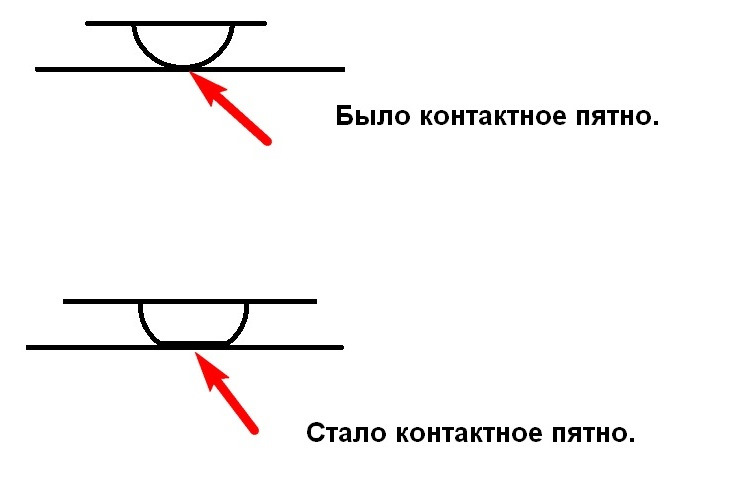

Проблема контактной группы замка зажигания происходит из за переходного сопротивления контактов при больших токах!
Неудачное исполнение поворотной звезды в самом переключателе приводит к чрезмерному нагреву контактной группы с последующим выплавлением и деформацией в пластмассе самих контактов .Изначально надо разобрать переключатель контактной группы, и подточить ТРИ контактные выпуклости на звезде на половину толщины металла. Контакты после доработки получатся не выпуклыми, а немного плоскими. это увеличит площадь контактного пятна, что уменьшит переходное сопротивление контактов и тем самым уменьшит их нагрев.
Это объяснимо научно! Q = I^2 R t,
где Q — тепло в Джоулях, I — ток в амперах, R – сопротивление в омах,
t — время в секундах.
Формула называется — закон Джоуля-Ленца.
Ну и в ней все видно: чем больше ток — тем больше нагрев, чем больше сопротивление — тоже больше нагрев, и время также — чем дольше ток протекает, тем больше тепла выделится.
