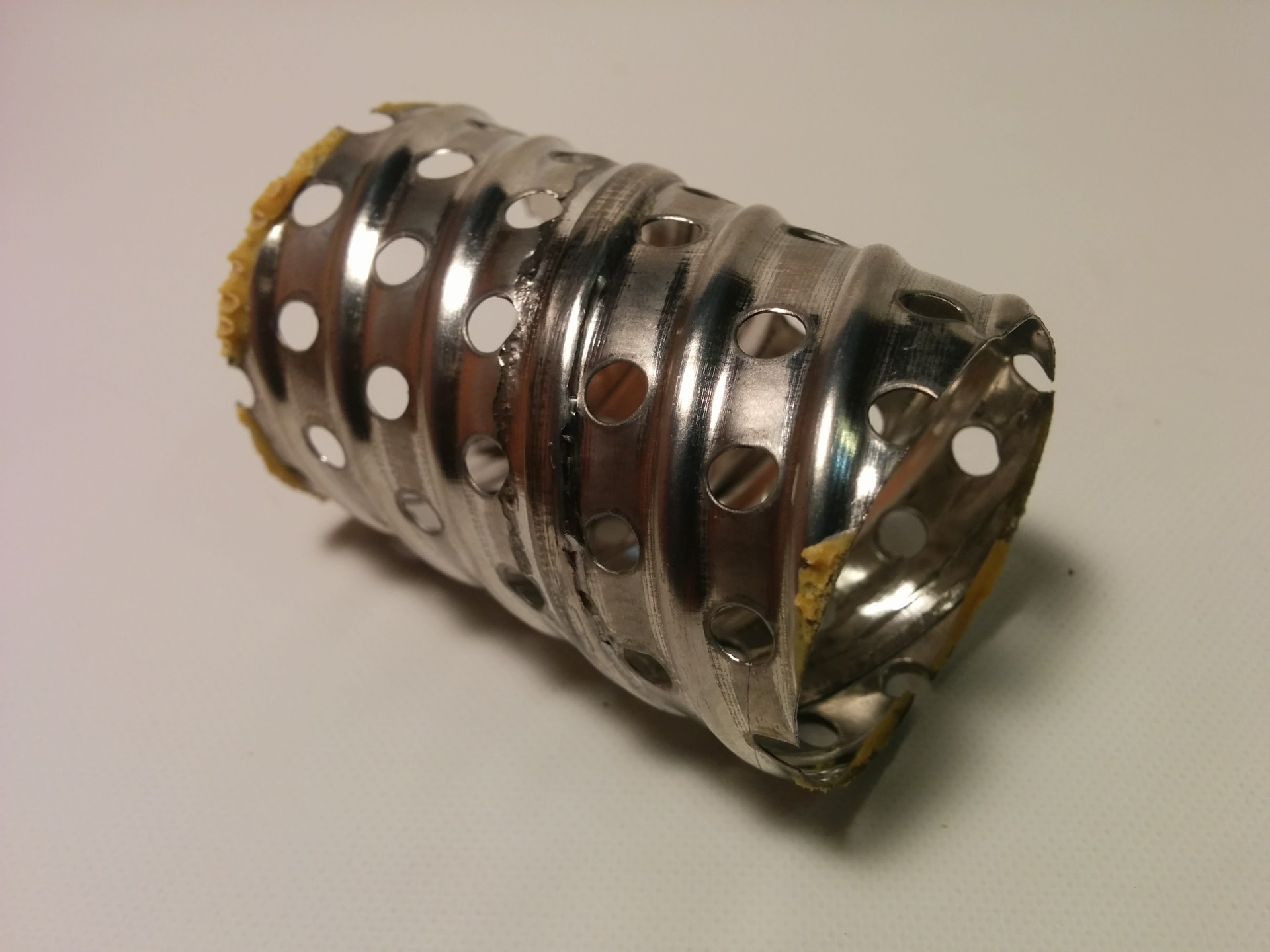

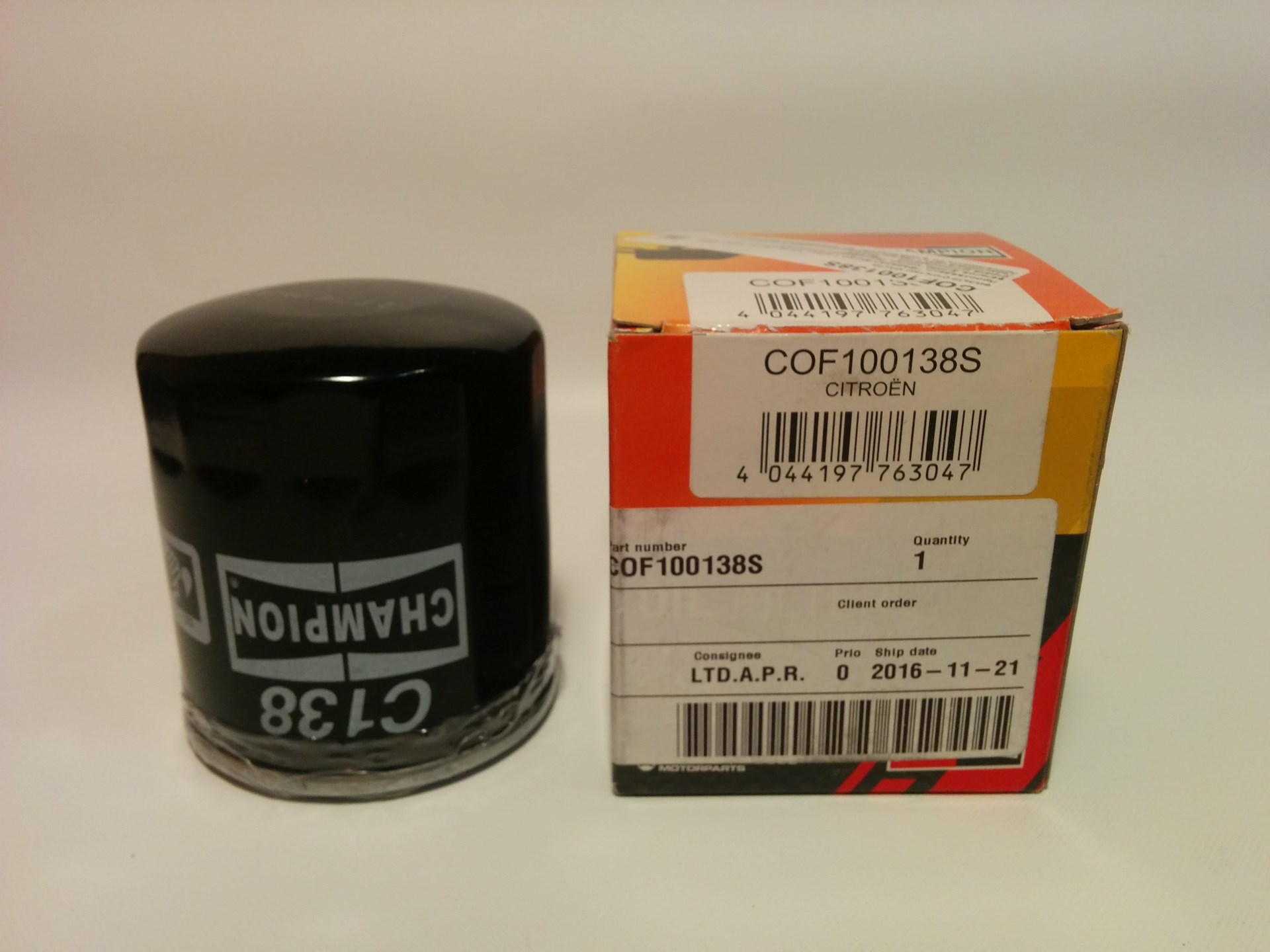

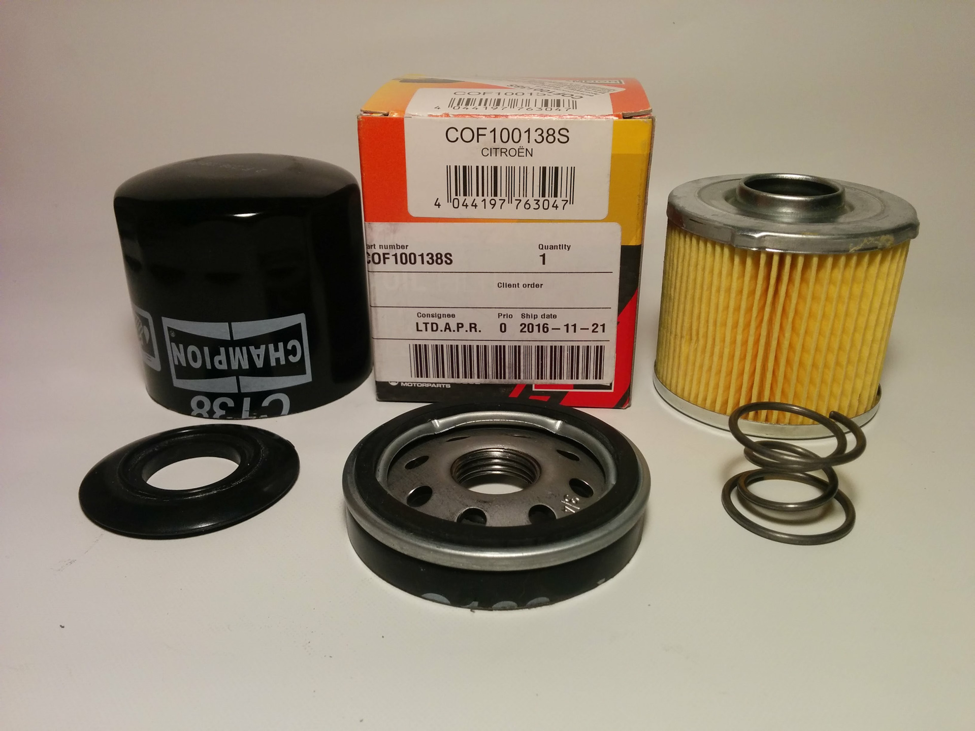

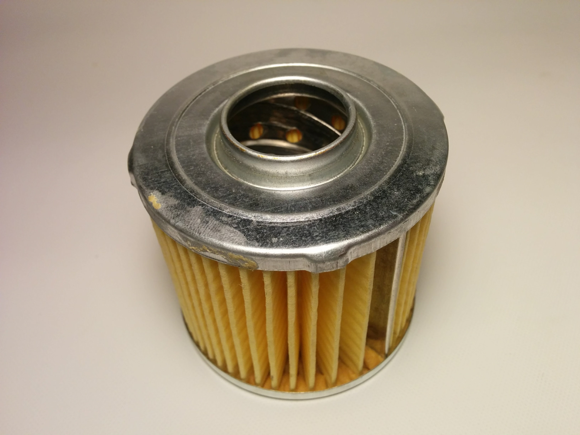

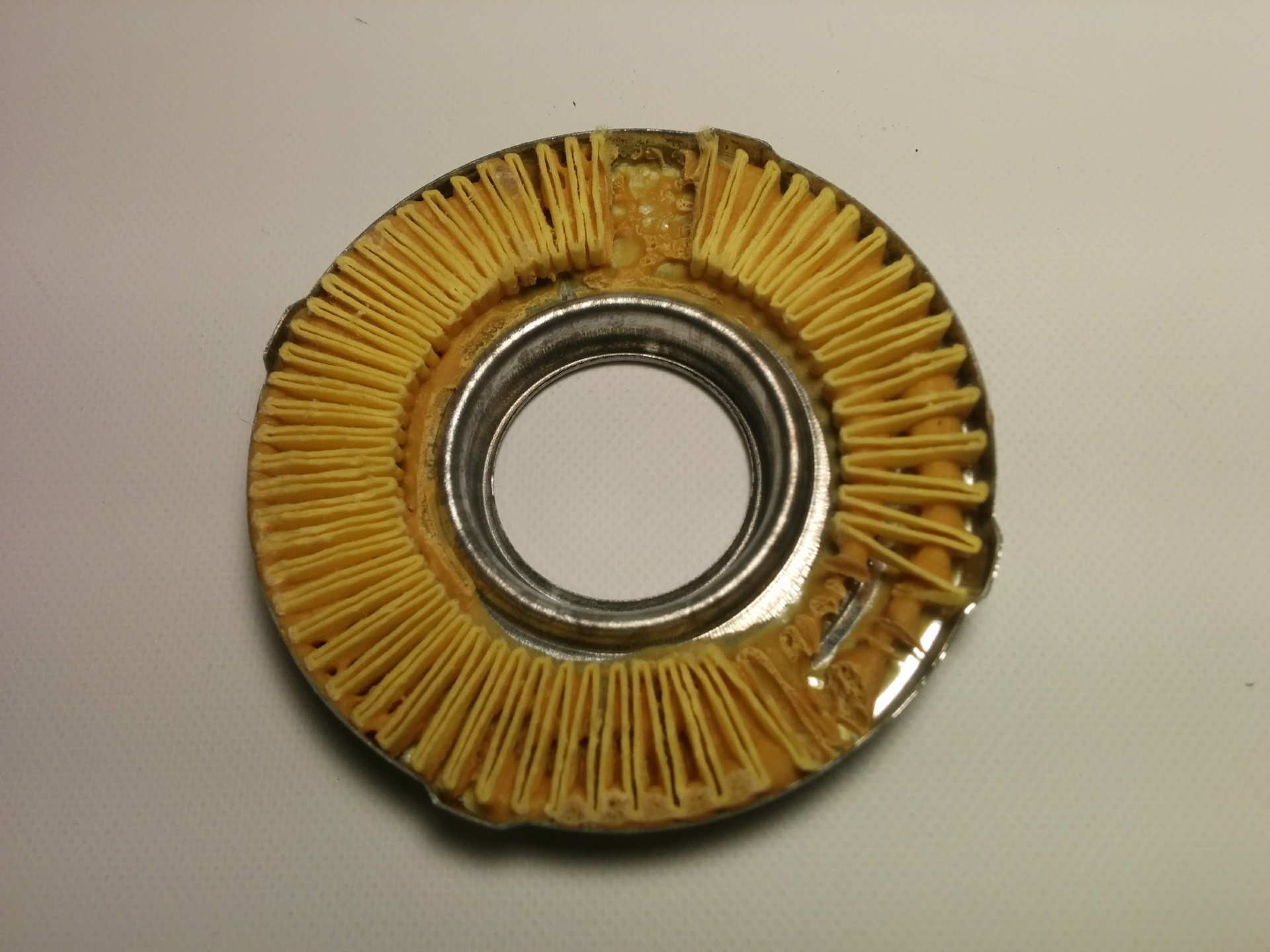

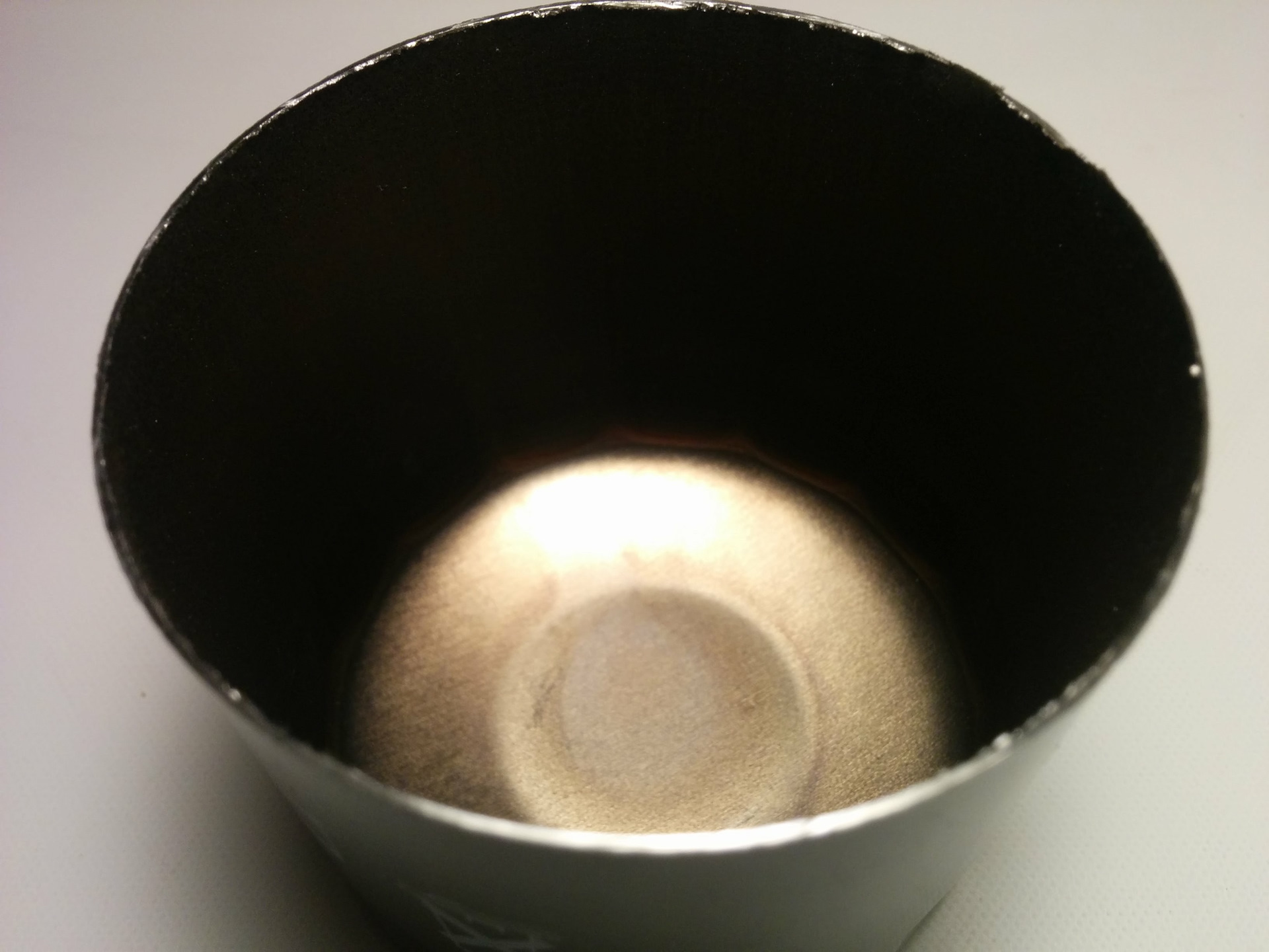

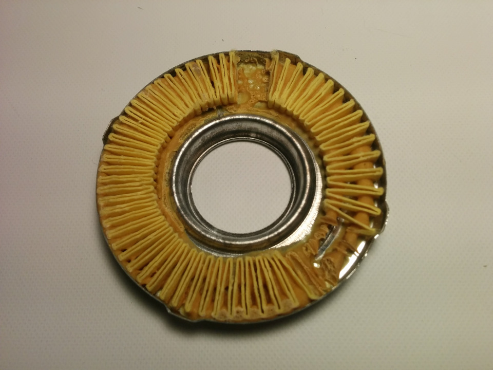

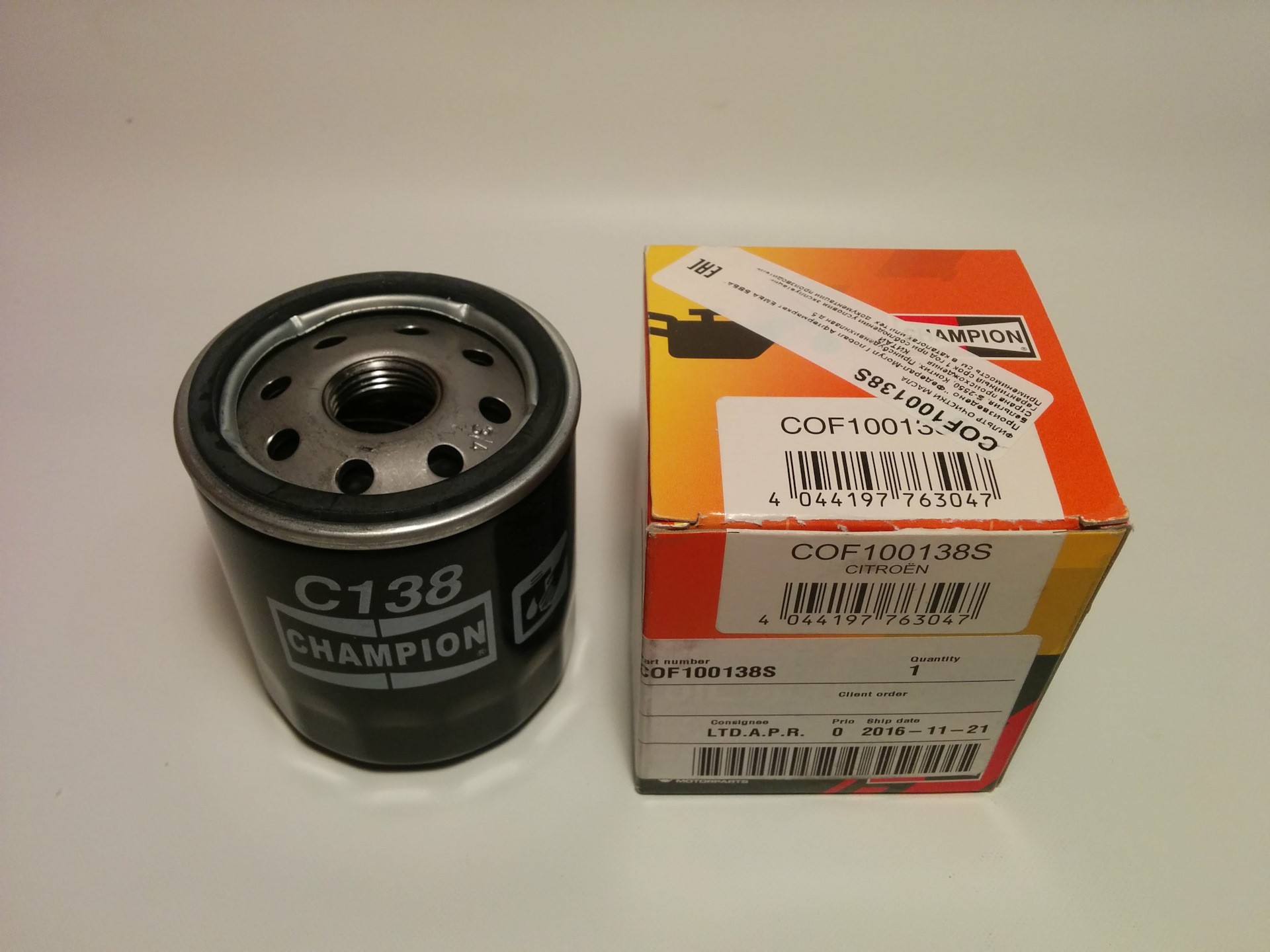

Масляный фильтр Champion COF100138S
Сделано в Китае
Площадь фильтрующего материала: ~750 см2
Такого от Federal-Mogul я никак не ожидал.

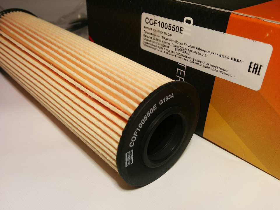

При последней замене масла я использовал фильтр Champion COF100550E!
В моем двигателе используется фильтр-вставка и все косяки видны сразу.
Визуально он не уступал использованному ранее Bosch.
Все вскрытия делаются на добровольных началах и ни кем не спонсируются.
Каждая нажатая кнопка "Нравится" и "Поделиться" мотивирует меня на продолжение распилов.

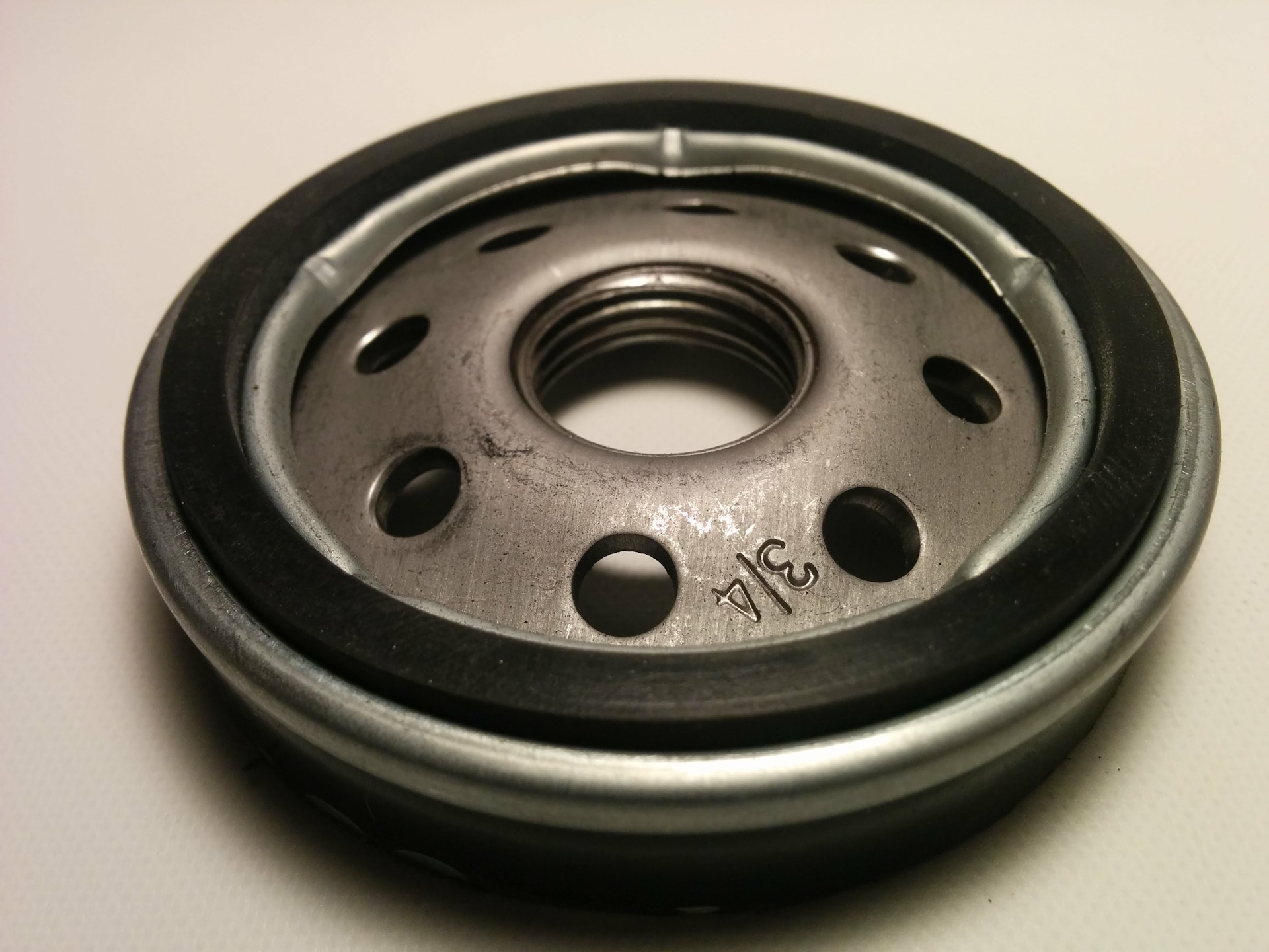

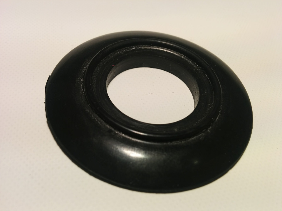

Нашел фото моего фильтра Champion(он сделан в Болгарии).
Все прилично. Внутри новые уплотнительные колечки и пластиковая втулка, которой у некоторых дешевых аналогов нет.
Гэ редкостное! На самый крайняк только фильтр салона можно по этой фирме поставить. Разрезали топливный-дизельный чемпион, так он даже небыл приклеен!))))
Можешь это фейк? отправлю рекламацию, посмотрим, что ответят.
Покупал чемпион сделано в Тунисе, хлам ужасный даже внешне

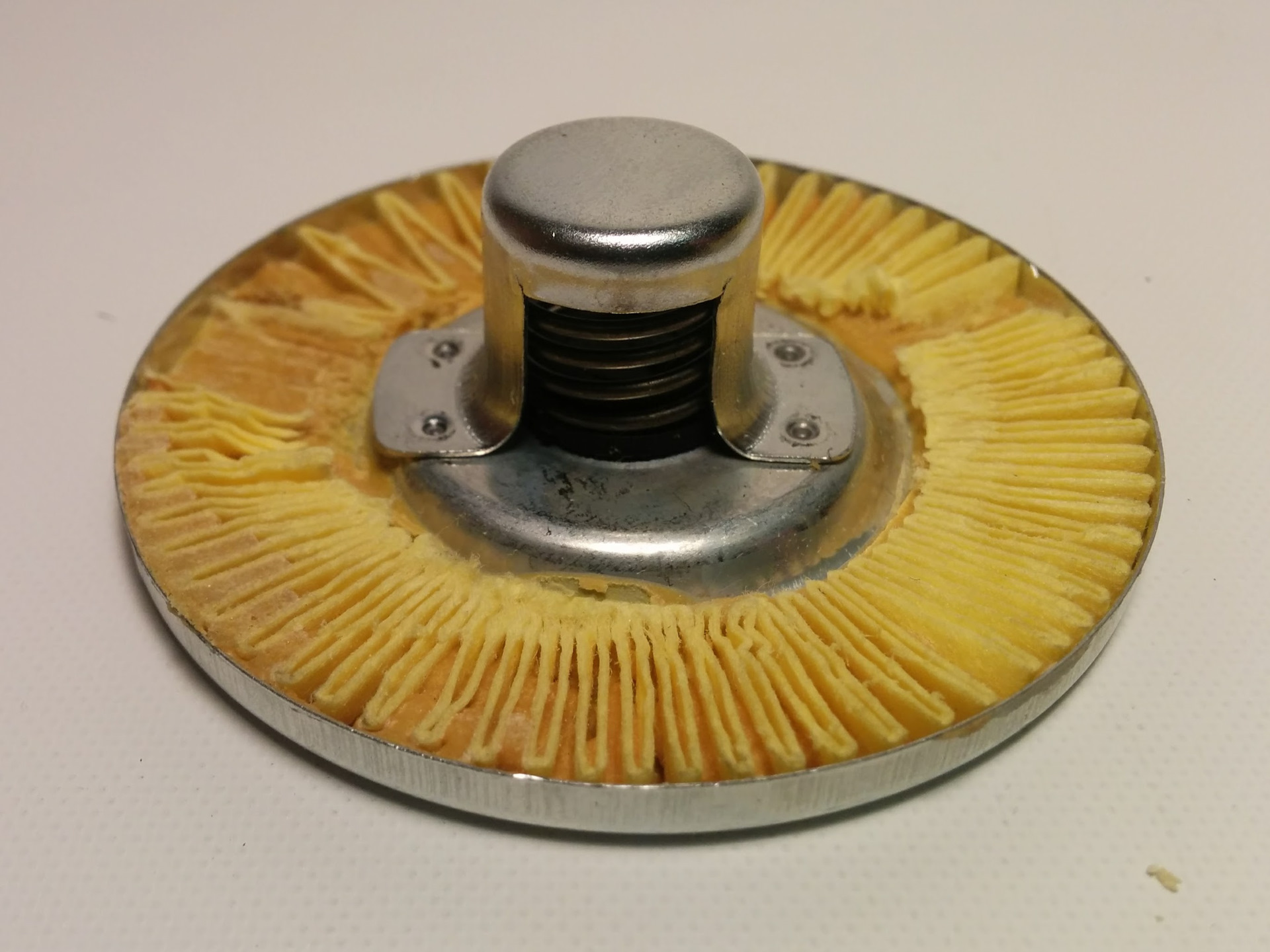

Нет части фильтровальной катушки:))

Разъясните пожалуйста по перепускнику! Для особо ту…х:))
Когда потом масла идущий в фильтр превысит пропускную способность фильтрующей шторы, в нем начинает расти давление. При определенном давлении должен открыться перепускной клапан — масло начинает течь через него минуя фильтровальную штору.

Вот поэтому всегда беру оригинал…хотя его делает манн, дон раз разрезов использованный, там все было хорошо…тут надо понимать, что запчасти на вторичку и oem разные (в подавляющем большинстве)
Раньше нормальные были. Последний раз менял масло, из фильтра даже масло не потекло, ибо все стекло до его снятия.
С моим, как я написал, все норм. Но он не китаец. Покупался у того же поставщика. У меня возможно осталась упаковка, завтра посмотрю страну происхождения.
Ну и как, посмотрели?)
