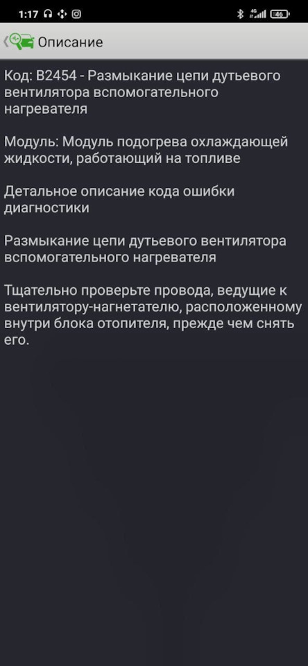

1. Пишет ошибку по обрыву какого-нибудь электронного компонента. Чаще всего электромотора, но это не принципиально. Здесь важно выявить, что элемент, по которому дает ошибку, в действительности исправен. Редко, но я сталкивался со случаями, когда неисправность элемента совпадала с неисправностью в блоке.

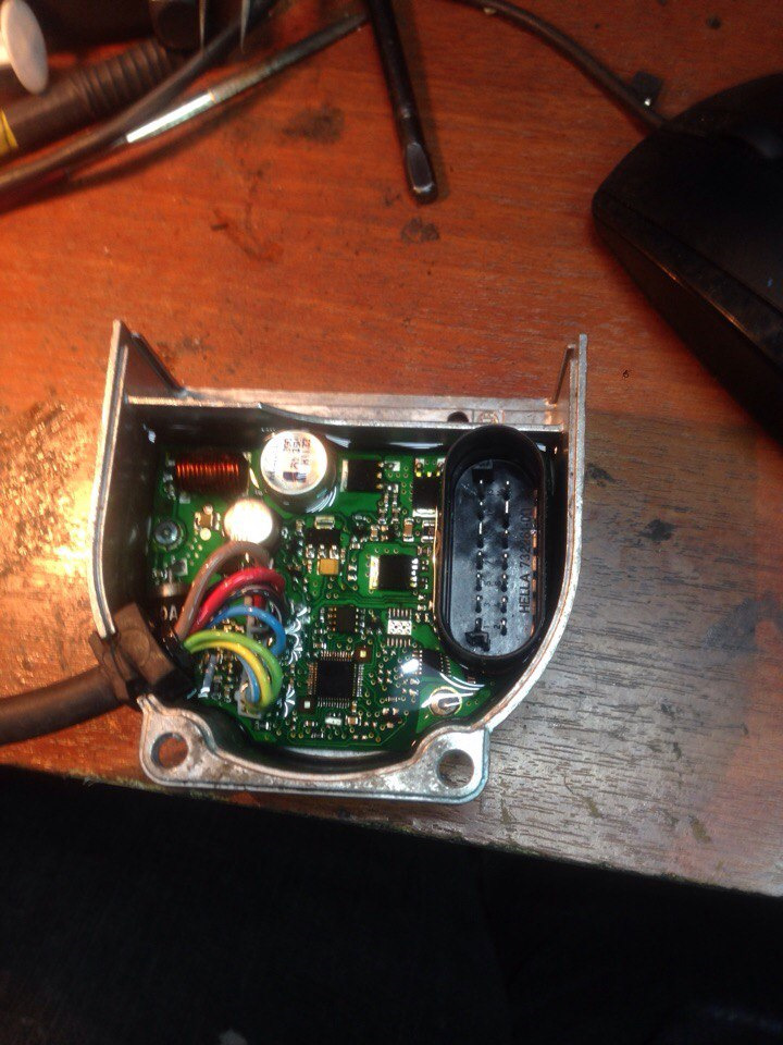

Диагностику лучше всего производить на снятом отопителе. Главная причина: для ремонта его все равно нужно снимать. Второстепенная: кроме чтения ошибок мы ничего больше сделать не сможем на автомобиле.
Чтобы автомобиль мог ездить спокойно то время, пока отопитель снят, нужно соединить шланги, подходящие к отопителю соединительной трубкой (в большинстве случаев его диаметр 18мм. Чуть реже 20мм.
Итак. Диагностика.

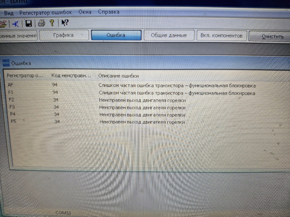

Шаг первый. Читаем ошибки. Можно на автомобиле. В случае с отопителями, управляемыми CAN шиной, обязательно на машине. Если блок управления позволяет с помощью программы EDITH то произвести функциональную проверку с отображением действительных параметров
В первую очередь, нас беспокоят ошибки, связанные с обрывом какого-то компонента. Например "обрыв двигателя горелки". Или "обрыв датчика пламени".
Шаг второй. Проверяем компоненты нашего отопителя.

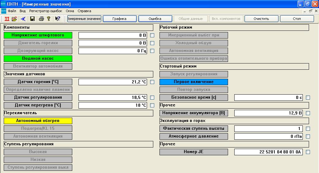

1. Двигатель горелки. После снятия блока управления корпус электромотора нам будет доступен. Частая проблема отопителей — расшатывание крышек корпуса электромотора. для этого берем двумя пальцами корпус двигателя и пытаемся, прикладывая легкие усилия, его пошатать. Если это происходит, то необходимо будет его снимать и зажимать. крепежные "уши". Но это навряд ли является причиной ошибки, записанной в блок управления. Поэтому, читаем рабочее напряжение двигателя на его корпусе (7.4, 8.2 или 8.4 вольта). При проверке не превышать это напряжение! Подключаем к черному проводу двигателя плюсовой вывод блока питания, а на коричневый сажаем минус. В идеале, проверить количество оборотов лазерным тахометром, но и без него будет все понятно. Потребление тока не должно превышать 3.5-4 Ампера при максимальном напряжении. Любые посторонние шумы — признак того, что нагнетатель нуждается в ремонте. Даем нагнетателю поработать минуты три. если он продолжает работать, то неисправность связанна не с ним, в случае ошибки 33, а именно с блоком. Почему мы даем поработать ему некоторое время? Потому что графитовые щетки на электромоторе могут быть на исходе и некоторое время электрический контакт между щетками и коллектором якоря еще будет присутствовать.
2. Проверяем датчик перегрева и датчик регулирования. На разъеме, идущем в блок управления ищем два синих и два красных тонких провода. Измеряем сопротивления между двумя синими проводами. Оно должно быть при комнатной температуре в пределах от 13 до 13.5 кОм. Тоже самое и между красными. Кроме того, показания должны быть близки по значению. При нагреве сопротивление должно падать.
3. Проверяем свечу накаливания. Ищем две самые широкие клеммы в разъеме и измеряем между ними сопротивление. Значение не должно превышать 1 Ом.
4. Проверяем сопротивление на датчике пламени (пара крайних контактов разъема, противоположных электромотору нагнетателя). Сопротивление в районе 1-1.1 кОм будет считаться нормой.
5. не лишним будет проверить дозировочный насос (при ошибке по нему обязательно) и водяной насос (в случае, если у Вас автономный отопитель). Для этого, если у вас дизельный отопитель с маркировкой WSC на конце модели, ищем два зеленых провода в том же разъеме и измеряем сопротивление. Значение около 9 Ом будет считаться нормальным. Можно просто включить режим прозвонки и он должен зазвонить. Если же у вас WS или WZ, то на разъеме, который остался на автомобиле ищем зеленый провод (4 пин) и измеряем сопротивление между ним и массой автомобиля. Так же можно измерить сопротивление на выводах самого насоса.

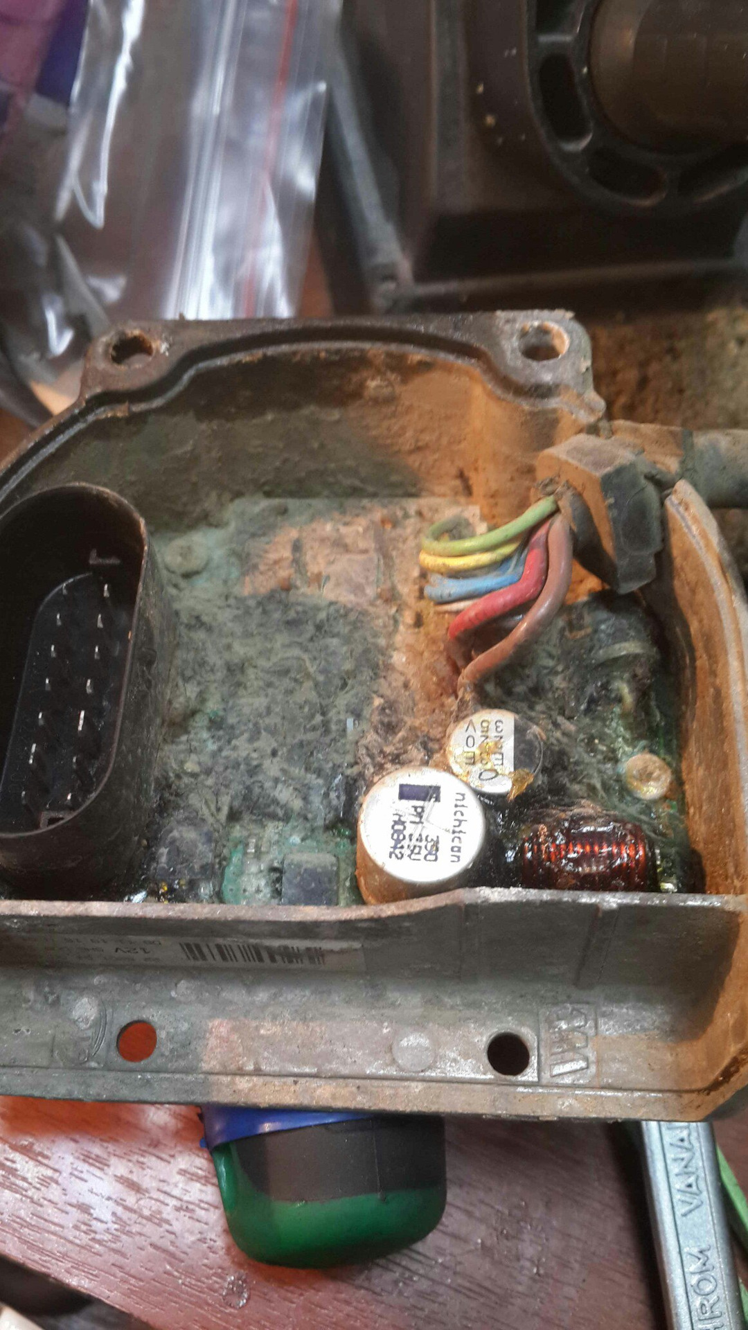

Итак. Все исполнительные компоненты отопителя в норме, но блок управления выдает ошибку. Только после подробной проверки мы можем сказать точно — неисправны мозги.

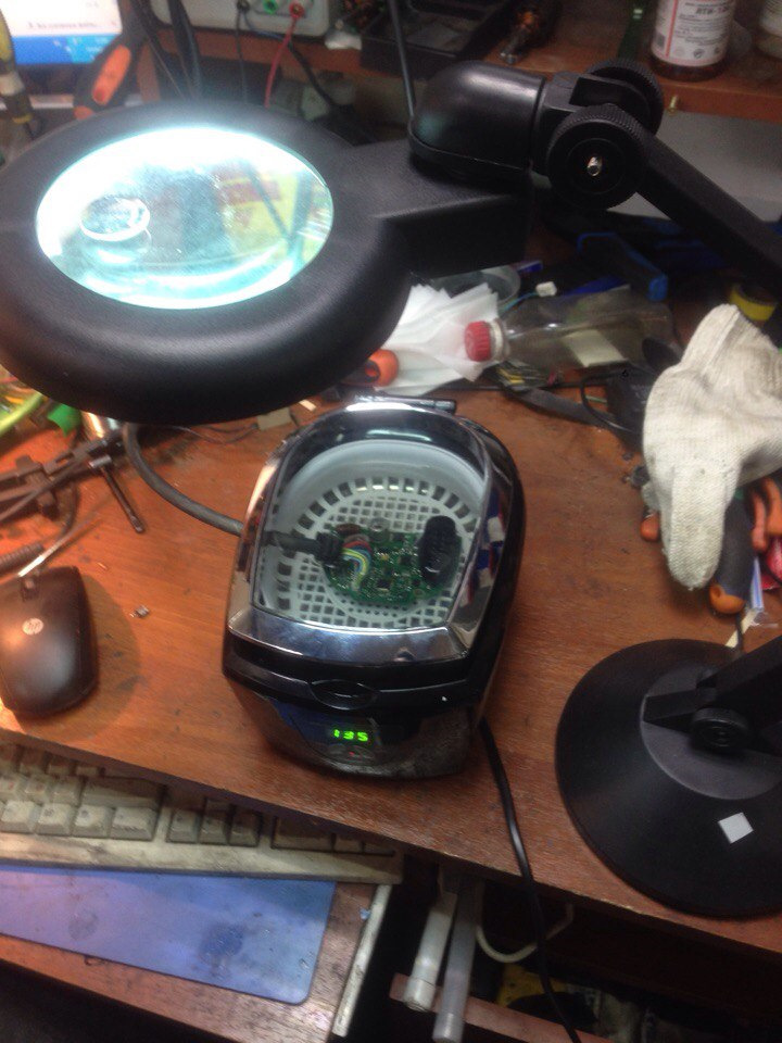

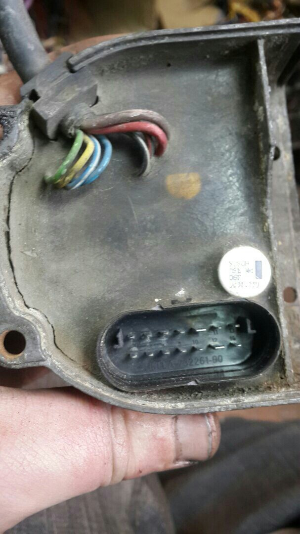

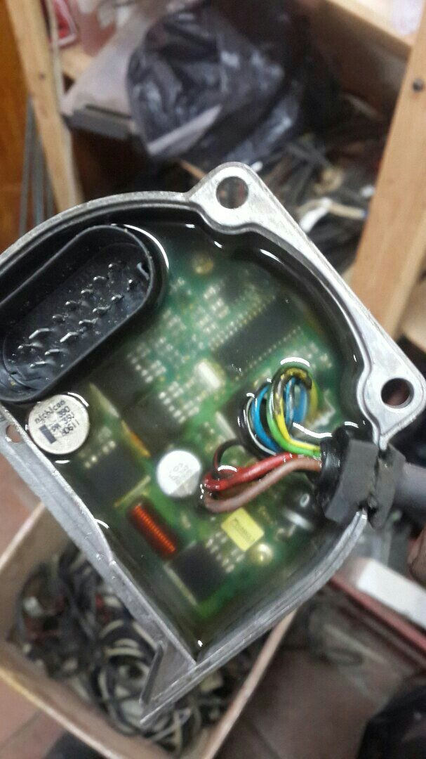

Ремонт блока управления требует огромное количество внимательности и аккуратности. Иначе ваш блок может превратиться в кучку запчастей для ремонта следующего блока. Поэтому крайне рекомендую: обратитесь к профессионалам. Но если у Вас много свободного времени, и вы готовы рискнуть парой-тройкой пятитысячных купюр, то вперед.
Аккуратно, слегка нагревая компаунд паяльным феном, снимаем слой за слоем, пока не станут видны электронные компоненты, а также 2 волшебных винтика под torx8, которые нам нужно выкрутить. Важно не перегреть плату и не оторвать компоненты. искать устанете потом, что и откуда. в 90% случаев самостоятельного ремонта, процесс на этом и заканчивается.
Далее греем металлический корпус и вынимаем плату (поддевать плату категорически запрещается!). Когда плата у Вас на руках, нужно распаять разъем и выпаять провода, запомнив их расположение. Потом очистить плату и пропаять все (!) элементы и ножки, иначе ремонт в ближайшее время, скорее всего, повторится по другой ошибке. После этого, на место запаивается разъем и провода, плата закручивается в корпус и блок управления в незалитом состоянии возвращается на отопитель для диагностики на стенде. Если после этой процедуры остается какая-то неисправность, то она ищется и устраняется.
После устранения всех неисправностей, отопитель проверяется на стенде в течении 3-5 полных циклов нагрева 10-15 литров воды с комнатной температуры до "сработки" (82 градуса), с переходом при 75 на малый режим мощности и дальнейшим переходом в ждущий режим. После этого, блок управления снимается, вынимается плата, промывается в ультразвуковой ванне от остатков флюса и заливается компаундом. Я рекомендую использовать ПК-68. Он подходит по всем параметрам и, кроме того, после застывания остается прозрачным. В случае рецидива, это помогает быстрее извлечь плату. Спустя 24 часа, после полного застывания компаунда, блок возвращается на отопитель и проходит цикл тестирования, как до заливки.
Про заливку стоит поговорить отдельно. Нередки случаи, когда блоки "забывают" заливать. В лучшем случае, покрывают лаком. Из-за конструктивной особенности отопителя, воздух, подаваемый в камеру сгорания, проходит через плату и незащищенная должным образом плата живет не больше сезона.

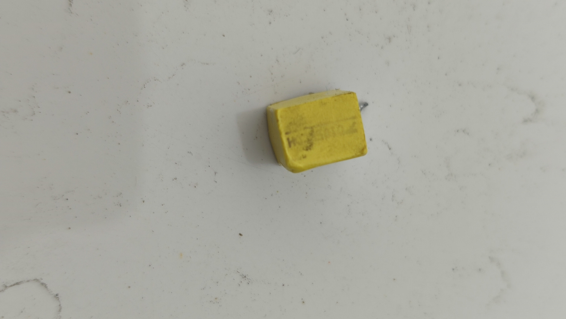

У вас после ультразвука как и у меня смыло одну запчастюлю помогите понять что это кондёр или дроссель и самое важное какой наминал не могу у себя разобрать

Зравствуйте, подскажите пожалуйста в чем может быть проблема. авто Toyota corolla e150 двигатель 1nd-tv турбо-дизель подогреватель hydronic 2 d5z-h удалось его с помощью скрепки и Edith в итоге выходит постоянно ошибка "неисправен выход двигателя горелки" в техдоке она указана как — "Обнаружена ошибка в выходном сигнале ЭБУ отопителя для электродвигателя вентилятора, либо неисправность жгута проводов, подсоединенного к электродвигателю вентилятора." поменял на аналогичный и на том такая же ошибка вылезает. В чем может быть проблема? уже подумываю поехать в Москву на ремонт но вдруг окажется что проблему возможно решить самостоятельно.

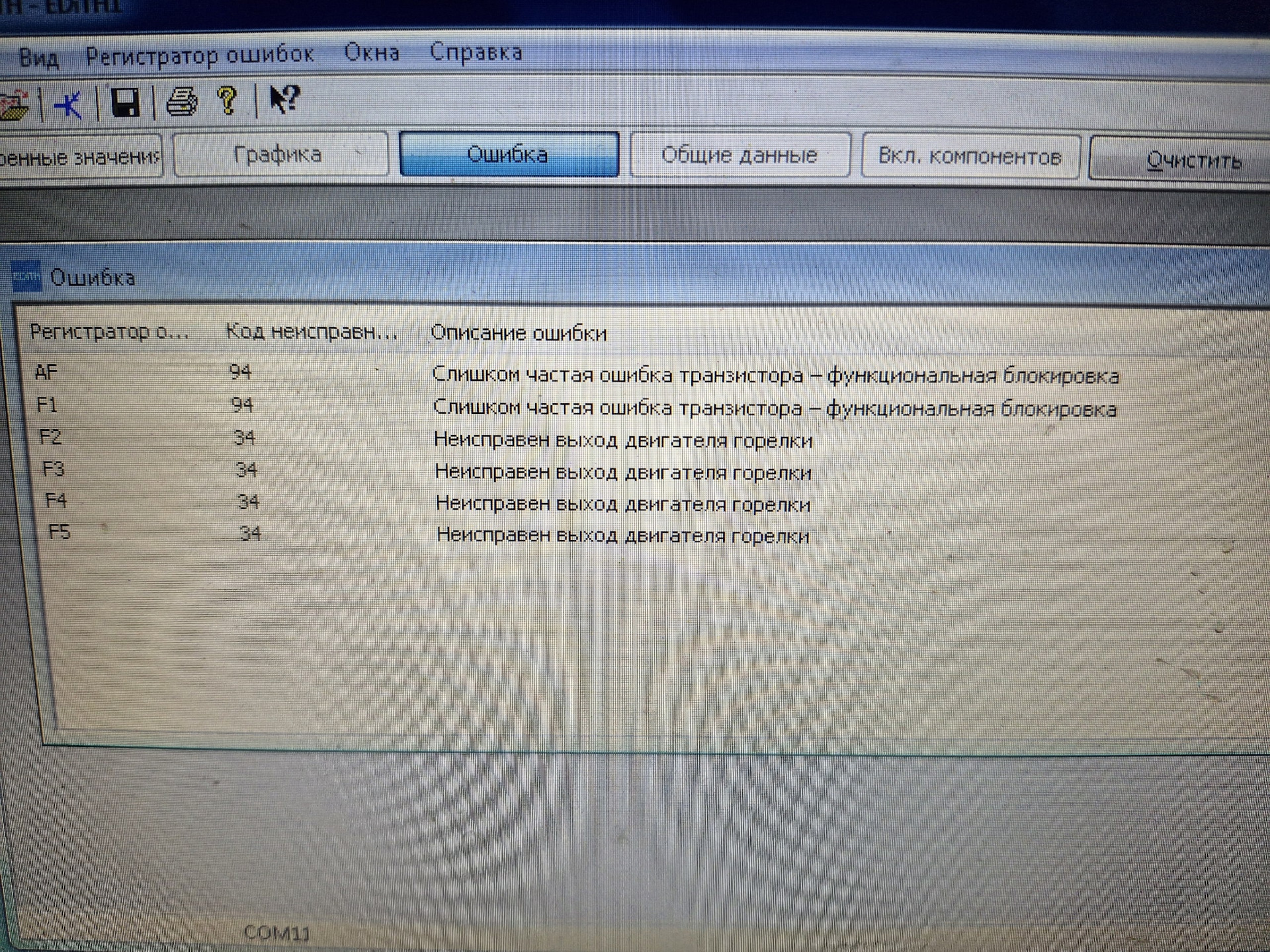

Блок управления неисправен
Это который главный или который эбера? Просто что на первом такая ошибка была, я его полностью заменил на контрактный, и тут та же самая ошибка вылезла.
Bayan42
По транзистору ошибка ушла, а вот по двигателю горелки снова выскакивает. Неужели в блоке проблема? Уже на втором таком же подогревателе?

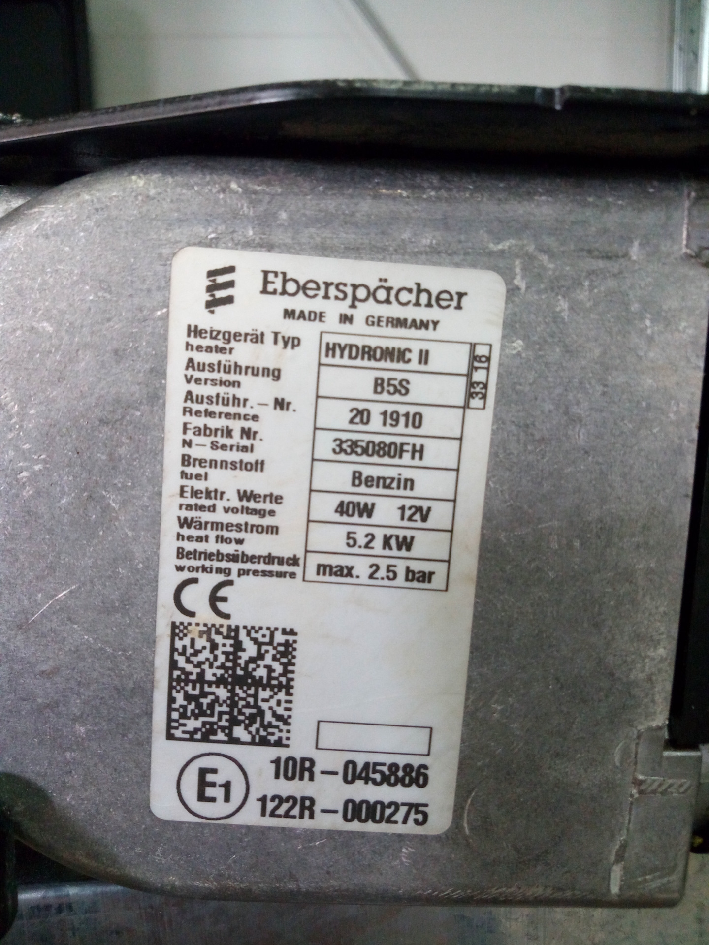

Купил себе б/у котел, на нем отсутствуют шильдики. Подключился Edith выяснилось, что котел бензиновый B4WS, хотя продавец утверждал — дизель.
На корпусе платы управления есть номер 22 5201 04 00 00 0.F.
Котел на стенде запускается на дизеле и работает без дыма.
Вопрос, есть ли в железе отличия бензин/дизель?
Можно ли оставить как есть и эксплуатировать на дизеле?
Можно ли его прошить на дизель 5кВт (процессор скорее всего NEC) и можешь поделиться дампом с D5WS?
Железо отличается. Работать будет. Не совсем как надо, но будет. Прошить можно. Дамп нет.

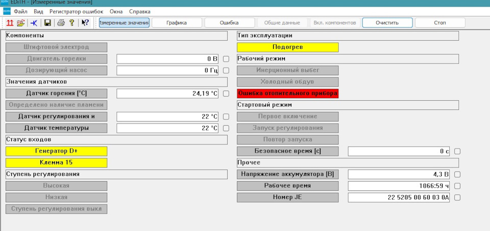

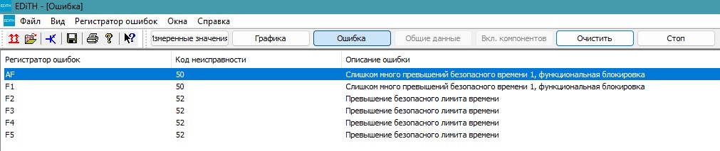

Здравствуйте. hydronic ii d5z-h 22 5205 00 60 03 0A выдает ошибки -слишком много превышений безопасного времени 1 и превышение безопасного лимита времени. Меня смущает в программе EDITH определяет напряжение аккумулятора как 4,3 вольта. Вскывать и пропаивать всё?
А каким проводом подключались? Есть фото, а на ноут уже просто эту прогу и все?

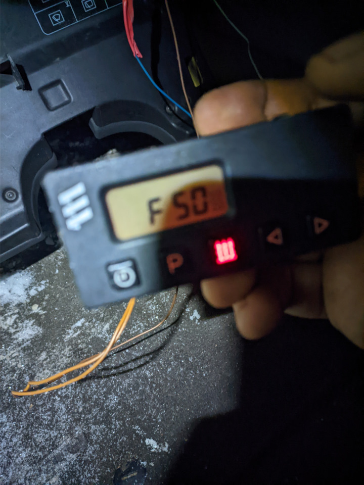

Не подскажете, как (чем) удалить ошибку 50? Edith почему то все видит, но не удаляет.
Не подскажу, пока что. Может, адаптер не подходит? Зависит от того, что именно за блок (на каком камне) и уже от этого надо смотреть какой адаптер
блок 25 2390, этот блок у меня недавно, до этого этим же адаптером без проблем сбрасывался 25 2216.
2390 на ст камне? Там от таймингов многое зависит. Если адаптер не настроен доя эдита, то сложно будет сбросить.
да я хз какой камень) а в 2216 другой камень?
а тайминги где настраиваются? может есть смысл попробовать поменять
адаптер у меня обычный KKL vag com,
Они могут быть и на st и на nec. Если уж вы не можете сказать на каком камне (хотя в моих статьях есть об этом разговор), то я-то как должен совет какой-то дать?

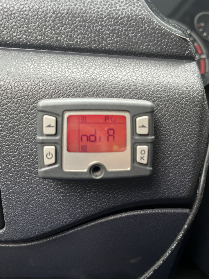

Hydronic D5WSC не запускается но индикация показывает что запущен. В меню ошибок не зайти. Не подскажите что может быть?
Не подключается отопитель там к кан-шине. На этих фордах он вообще аналоговый

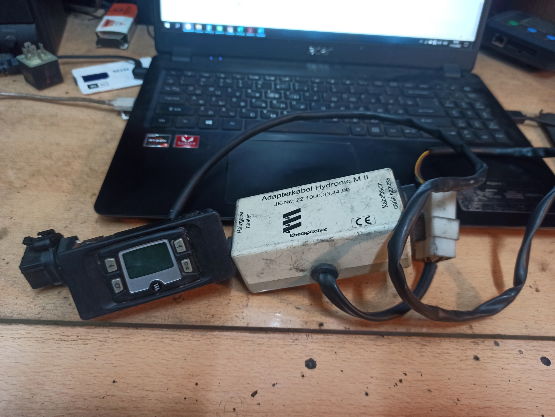

Надо попробовать, но думаю что сильно не факт. У D5WZ протокол Eberspacher педальный. Дали задержку на диагностическую линию — получайте в ответ пакеты с данными об ошибках. У более свежих Hydronic протокол уже умнее. Постоянный обмен идет информацией. Умеет ли этот таймер в педальный протокол? Не знаю. Попробуйте желтый провод на желтый подключить, сине-белый к сине-белому, и питание с той же машины дать, которую диагностируете. И сразу же понятно будет после первого же включения.
А адаптер M-II вообще тут лишнее звено

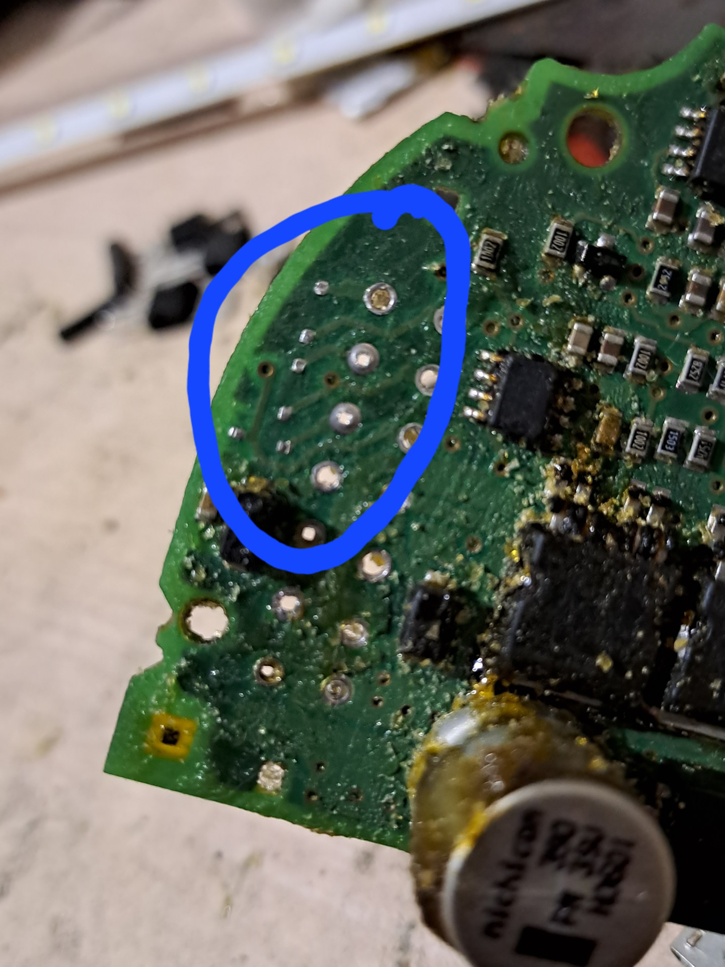

А вообще, хоть бы фото платы с двух сторон прислали, и то веселее было бы. А лучше блок сразу в ремонт
😄😄. А к вам можно как то этот блок прислать? Только одна фотка есть .

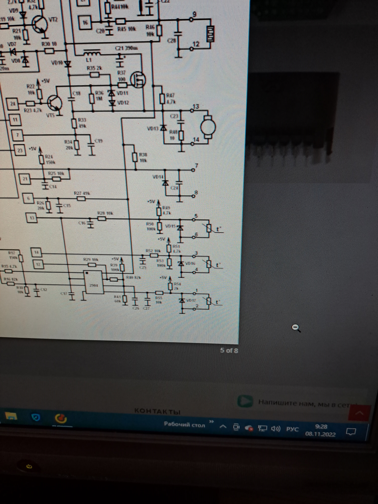

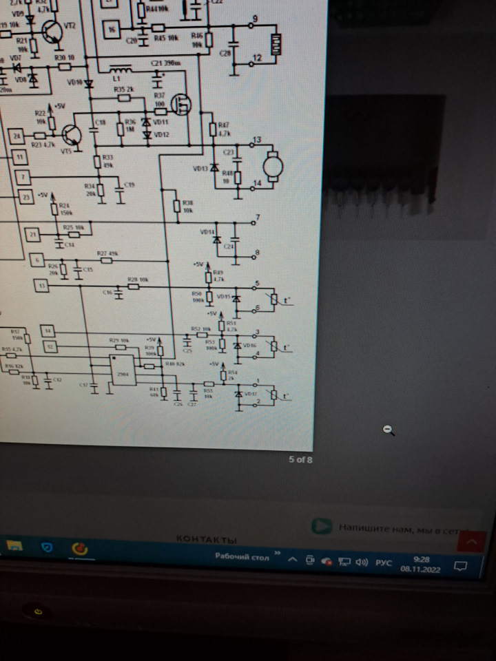

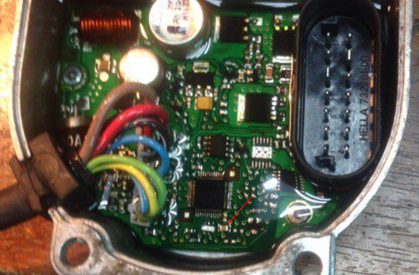

Здравствуйте. Если Вы ремонтируете блок, то такой вопрос явно не должен возникать… Я приверженец того, что если уж Вы чувствуете в себе силы работать с электроникой, а не просто паяльником тыкать, то Вы и сможете найти ответ на свой вопрос, тем более что это в первых главах книг по типу «начинающему радиолюбителю».
P.S. Там не диоды, а стабилитроны 27в. А направление их включения гуглятся на 2 минуты по запросу «направление включения стабилитрона в цепи».
P.P.S. Анодом на массу. Анод и Катод диода тоже в поисковике ;)
Спасибо. Нашел
Тем более аж целую схему имеете и читать умеете, а вопросы такие. Спишем на человеческую лень ;)
Удачи!
допустимо ли поставить сюда стабилитрон меньшего номинала (12-15в), ведь тут подтяжка на +5в?
В целом да. Если честно, я даже не могу представить условий, чтобы там больше 5в появилось в принципе. Я бы ставил любой от 7.5в и выше
Спасибо

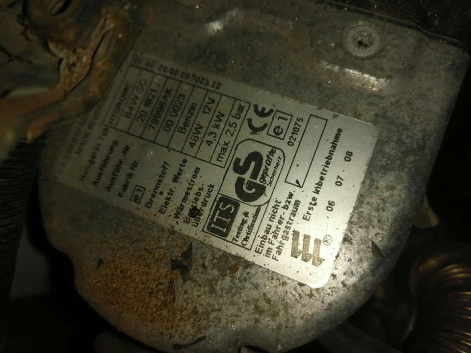

Добрый день. Имеется печка без опознавательных знаков. По внешнему виду d5wz или d3wz. Решил на столе подключиться через клайн(использовал галетто), но не сработало автоматическое определение, не находит блок. При подключении 6 или 7 пина на + 12в на 5 пине осциллографом наблюдается активность, печка до снятия с авто работала. Может есть какой-то нюанс?
Может. Для начала к-лайн не поможет. Нужен специальный адаптер. Во-вторых, если это опель д3вз, то опком в помощь.
А вообще чтобы без опознавательных я не видел. На торце блока управления шильдик всегда на месте, если специально не отрывали. У д3вз и д5вз теплообменники разные и напряжение электродвигателя нагнетателя. Еще поможет тип внутреннего разъема и тип горелки. Сеточный или безсеточный
Печка говорят с шарана. Шильдик есть, но надписи стёрты, ничего не почитать. Как по внутреннему разъёму понять?
С шарана читается через vcds

Д, диагностика. Какая ошибка была при этих 5-и неудачных?
Код ошибки 14 определён возможный перегрев (дифференциальная оценка) прям сейчас вот смотрю.датчики температуры мозга делают наверное да ?

Здравствуйте, подскажите пожалуйста. B5WS штатный volvo. Смотрю через VIDA при запуске. Включается помпа, вентилятор, начинает прогреваться свеча. Датчик пламени показывает примерно 130-140 градусов. Glow plug ratio около 40% (вот так почему-то в %). Потом все выключается. Подозрение на свечу? Напряжение акк 14.7В.
Ошибок никаких нет
При тестовом включении (через VIDA) включался и топливный насос. Должен быть исправен.
здравствуйте! снимал свою плату на пропайку отдавал теперь хочу залить как у вас, подскажите перед заливкой пк 68 нужно плату обрабатывать или термо пасту наносить?

сколько компаунда для заливки одного блока D3WZ уходит?
80гр

Какую жидкость используете для промывки плат в ультразвуке?
Я спиртом обычным остатки флюса смываю просто
Ясно спасибо. Я иногда ABRO carbcliner и салфетку использую. Ядреный он :)))
