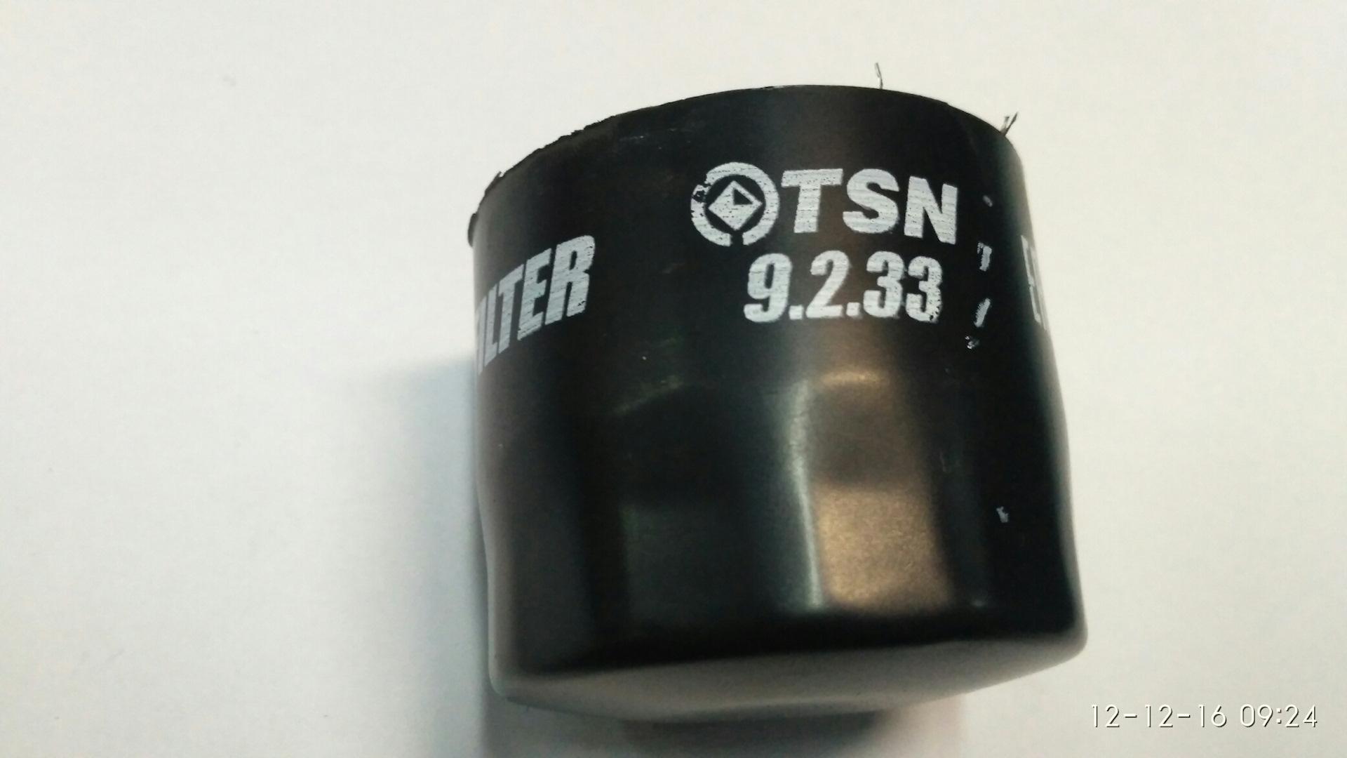

Сегодня в обзоре мы распилили самый "лучший" фильтр который можно только поставить в свой Nissan. Под нож лёг сегодня фильтр непонятной марки TSN, производят типо как у нас, но где то читал что делают в китайском подвале, а красят и маркировки наносят уже у нас в необъятной.
Этот фильтр судя по каталогу Экзиста и на оффициальном сайте TSN, применяется как полный аналог Ниссановских фильтров с номерами 15208-9F60A/65F0A/31U0B и им подобным, которые устанавливаются фактически на весь модельный ряд бензиновых моторов Nissan.
А здесь у нас обзор такого же фильтра уже распила 2021 года, качество не меняется…
Ну в общем приступим к обзору =)
Качество упаковки, оно никакое)
Качество покраски и шрифты оставляют желать лучшего)

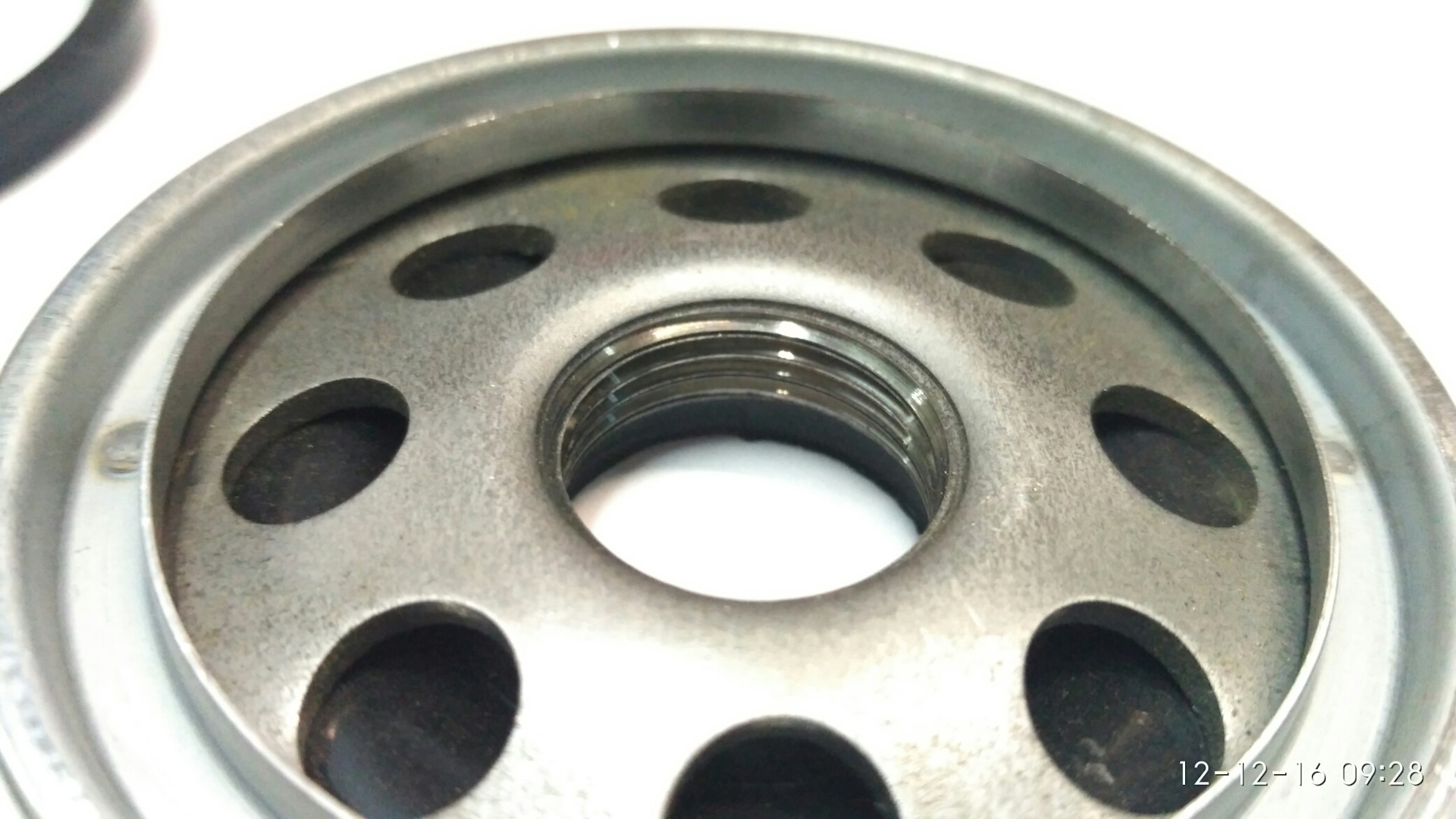

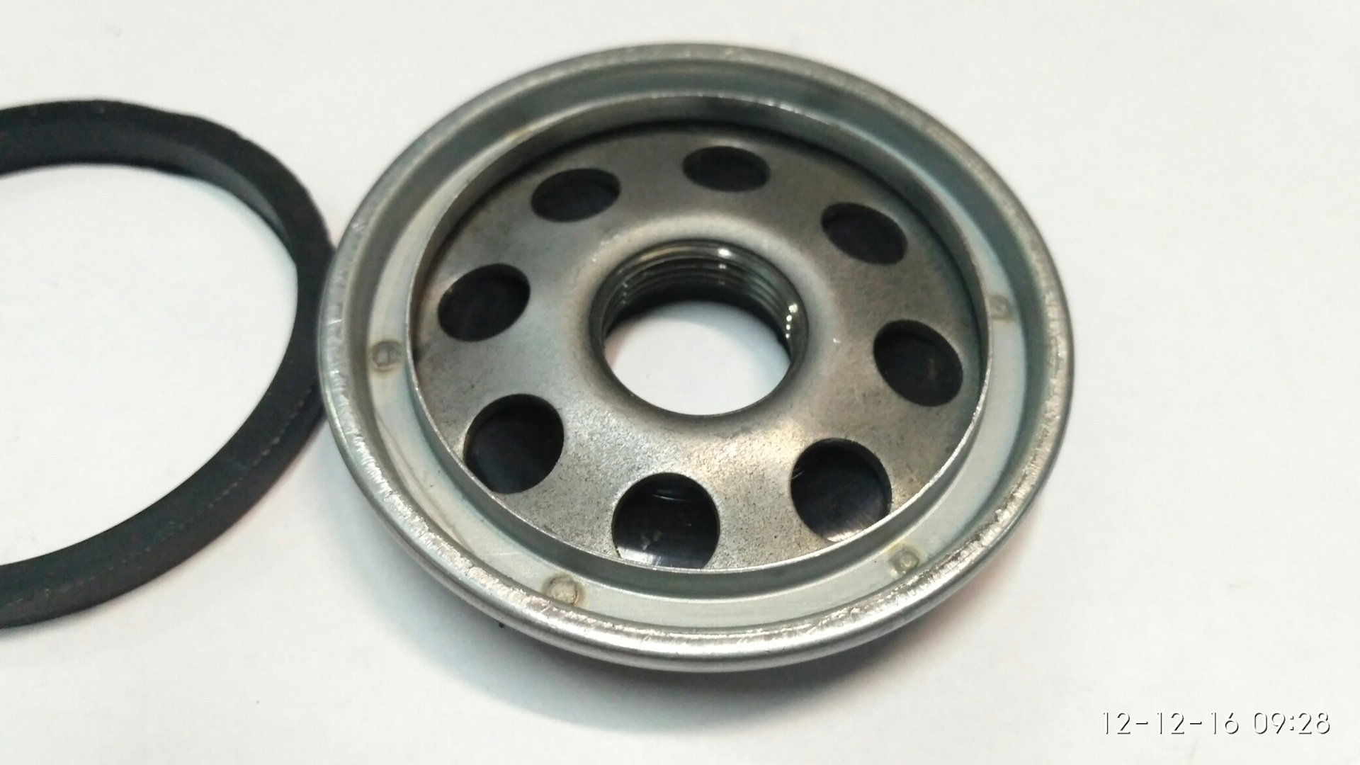

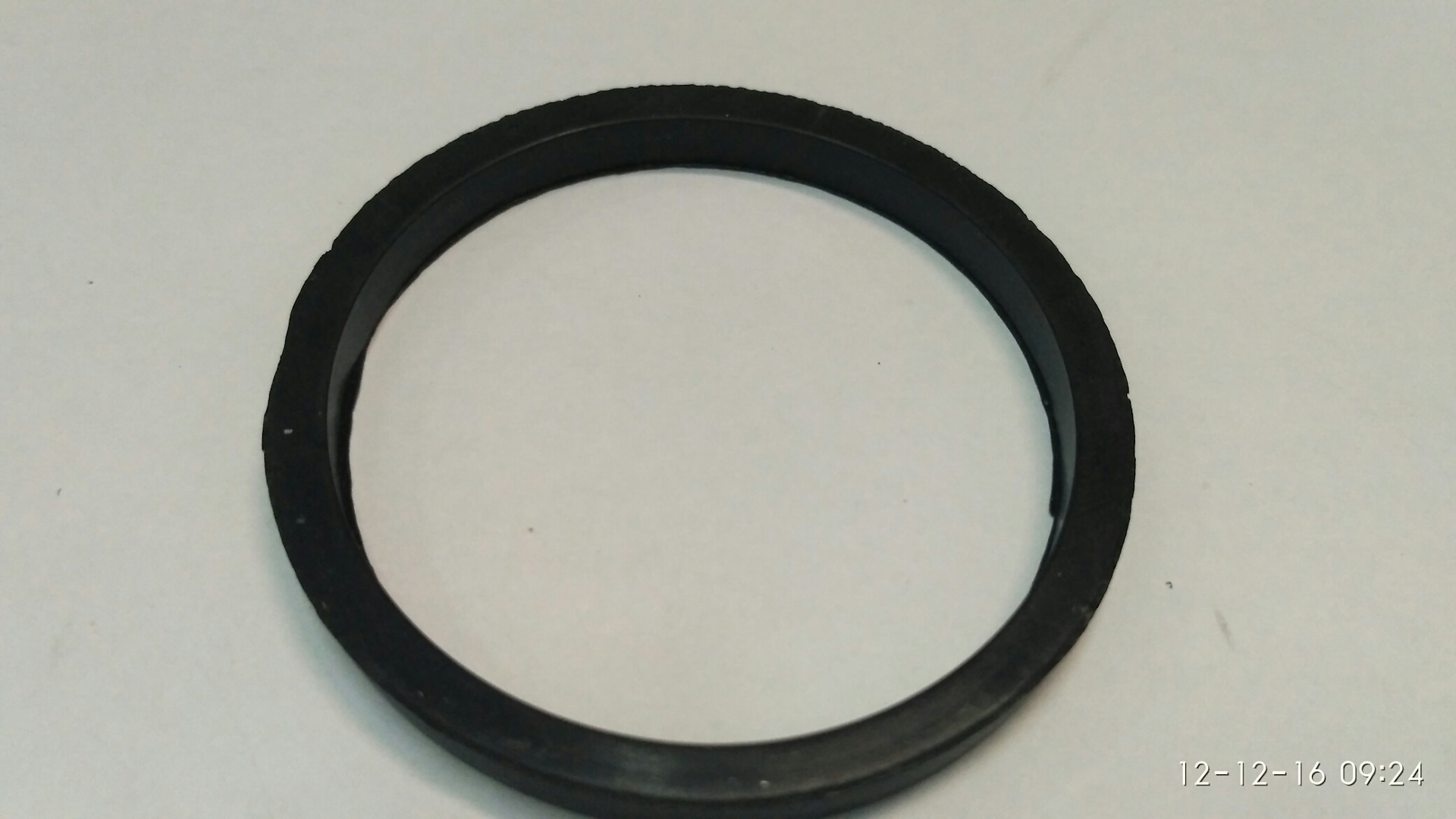

Уплотнительное кольцо имеет квадратное сечение, качество плохое (заусенцы и слишком жесткое)
Канавка в котором сидит кольцо имеет острые грани, при смазывании колечка перед установкой, можно порезать пальчик)) Но резьба на удивление хорошая =)

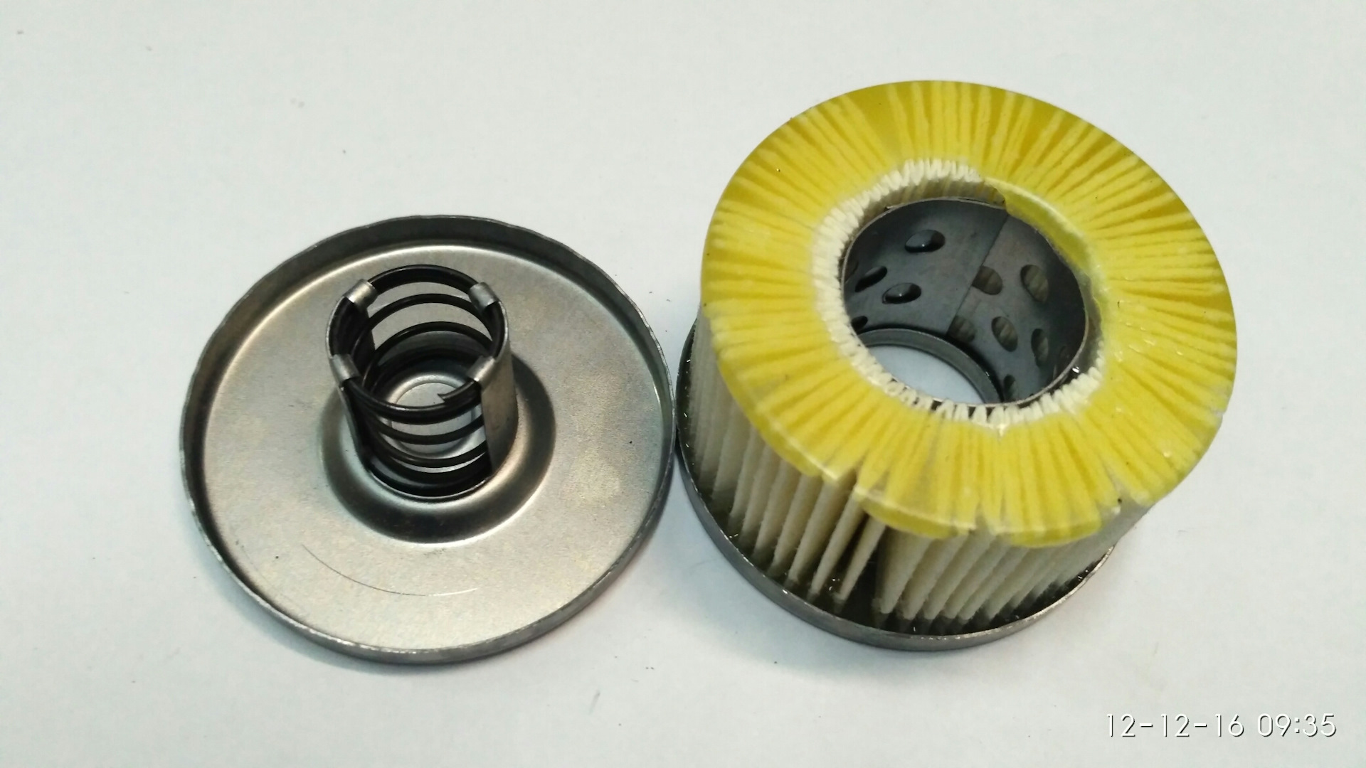

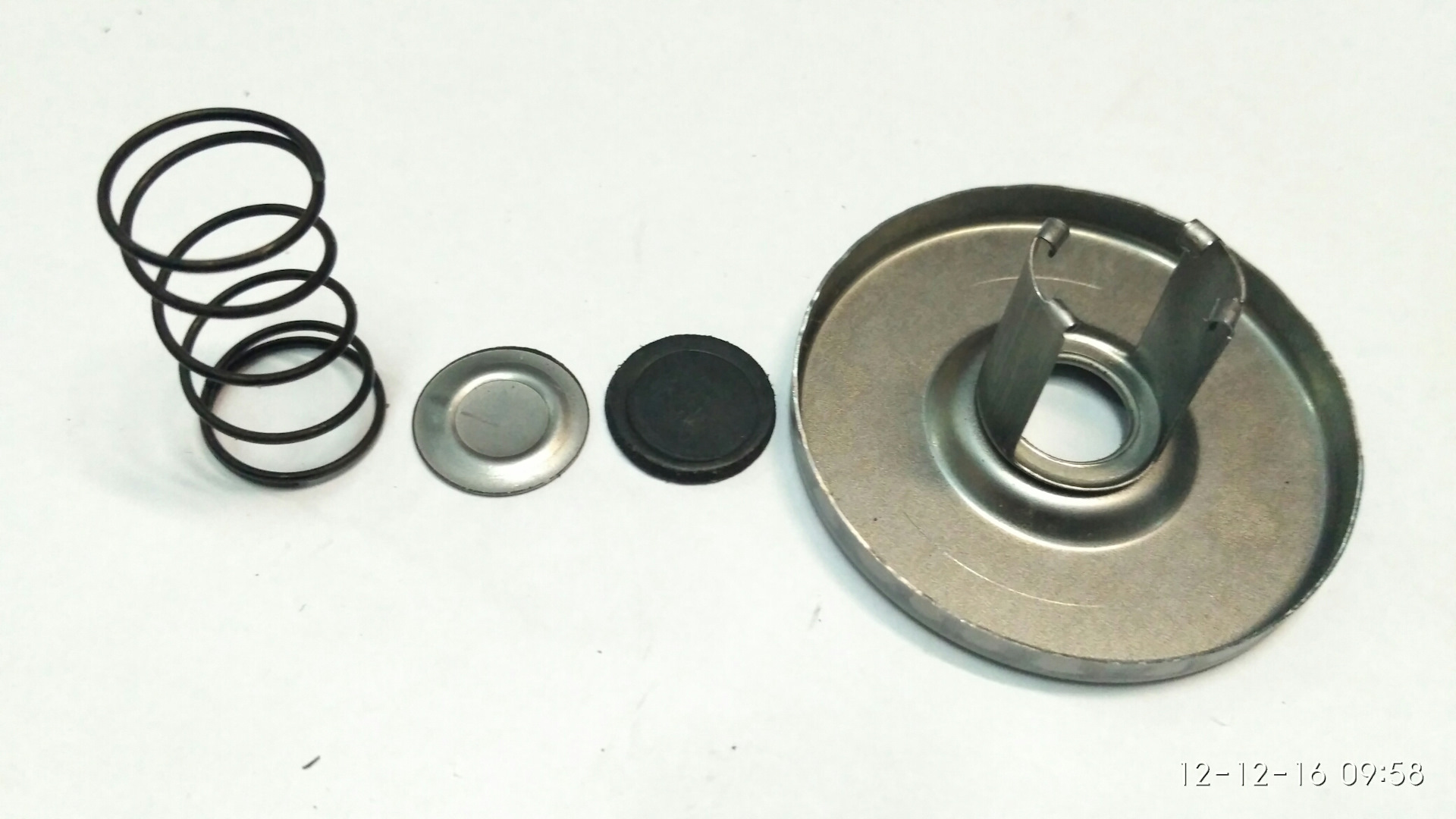

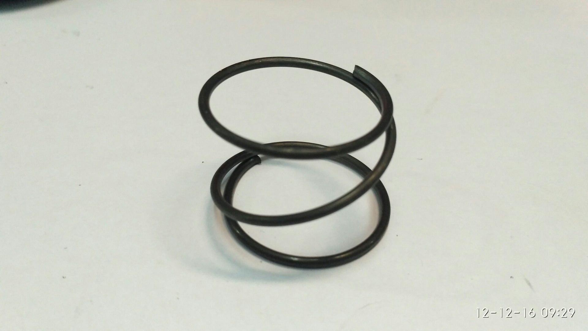

Роль поджимающей пружины выполняет "пружина", просто тупо свёрнутая проволока. На давление не проверял, лень было такое гумно на весы тащить)))

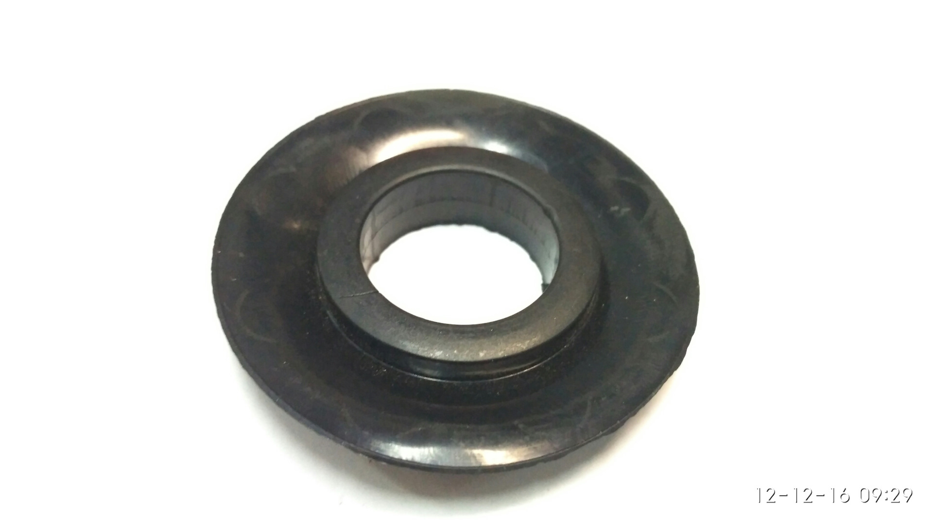

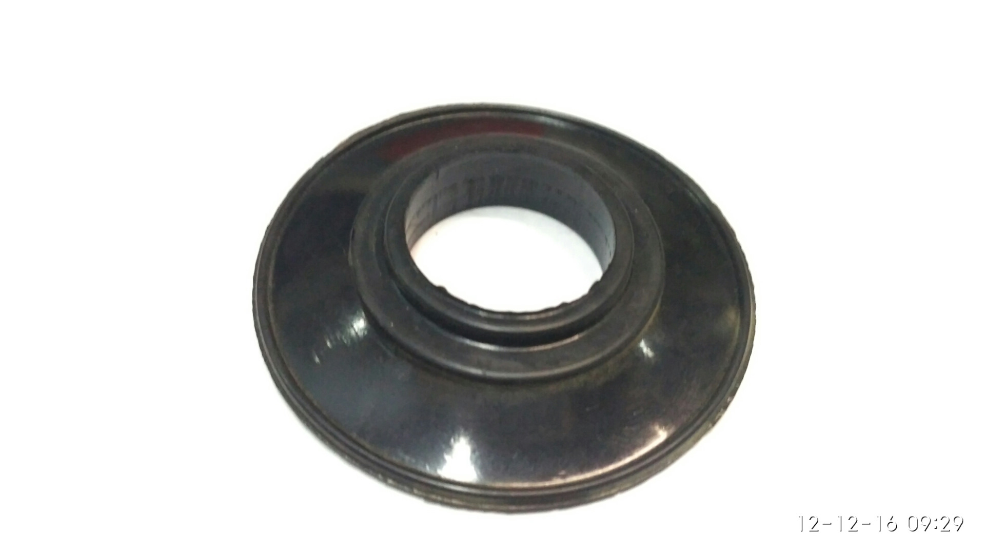

Противодренажный клапан выполнен так же через одно место как и уплотнительная резинка. На морозе точно застынет, форма кривая изначально.

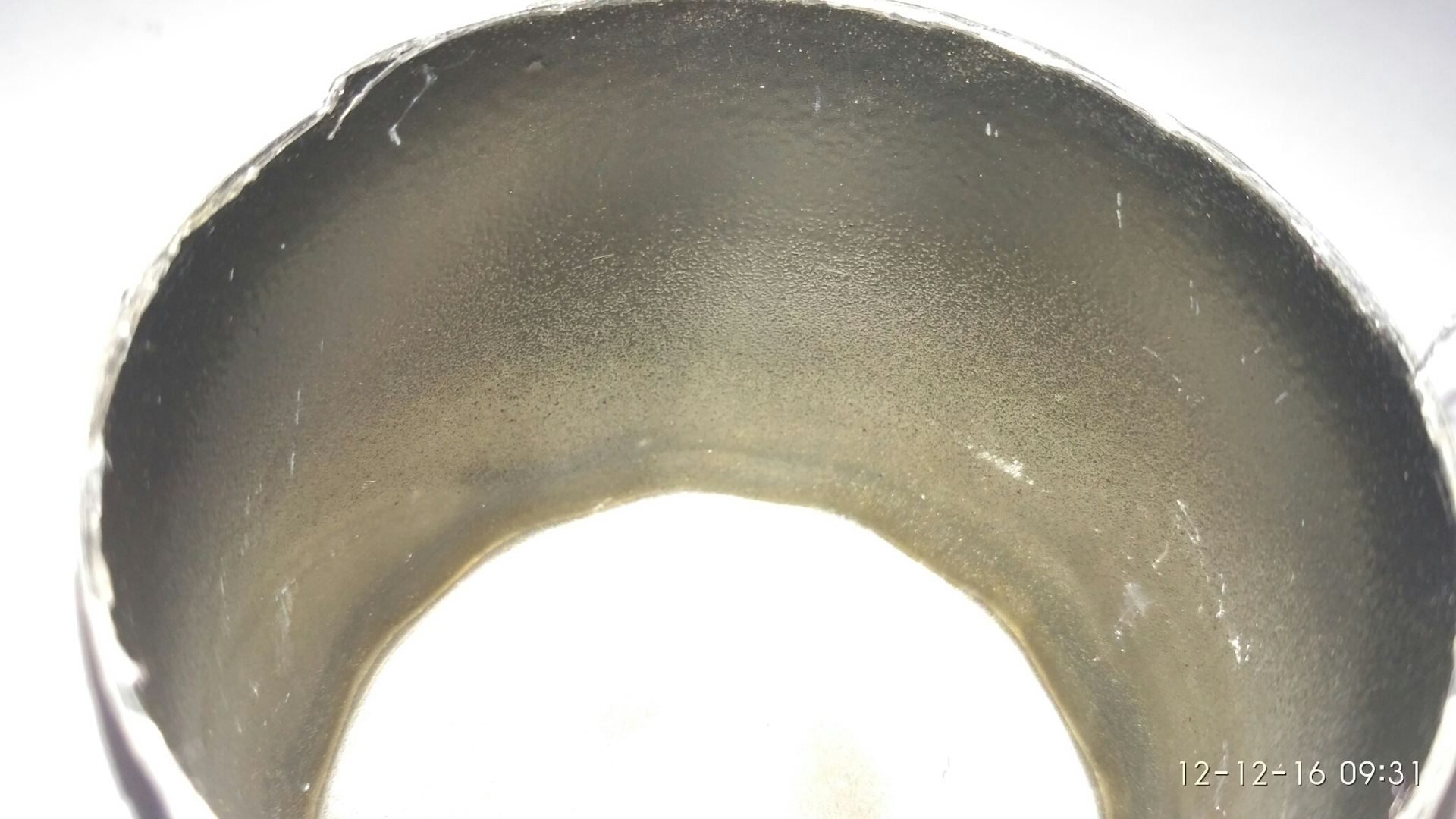

Внутренности фильтра имеют следы "топорной" покраски.
Нижний клапан фильтрующей катушки имеет уплотнительную резинку которая после первого открытия переместится куда угодно, только не на своё место (резинку похоже изготовили из старой тракторной камеры) :D

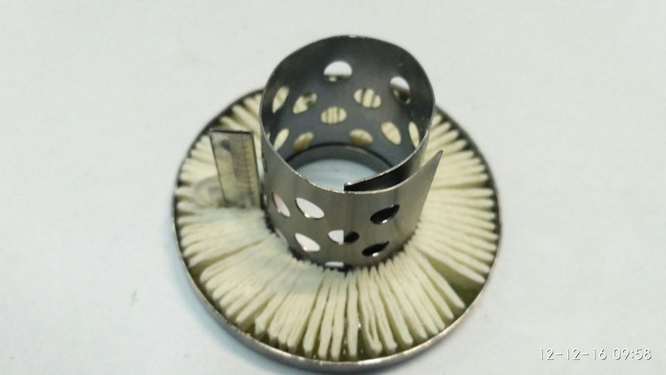

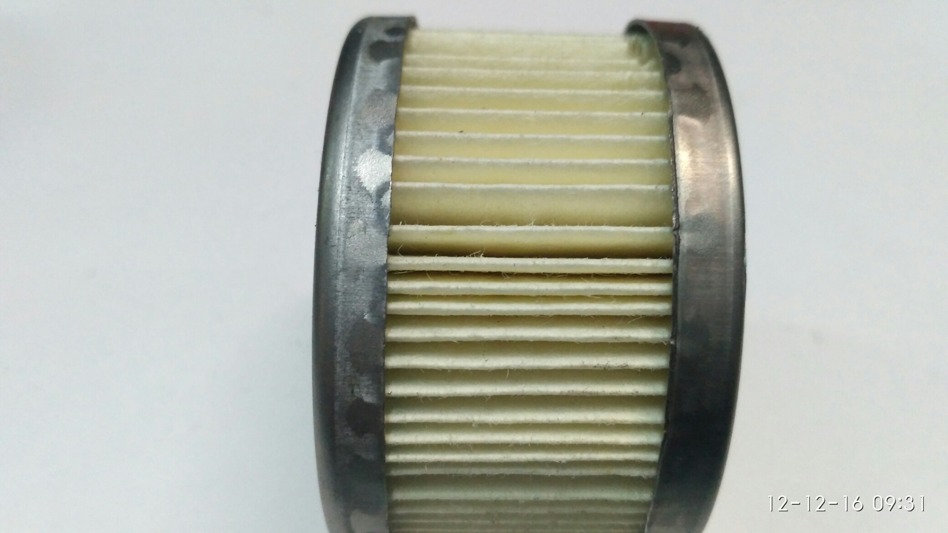

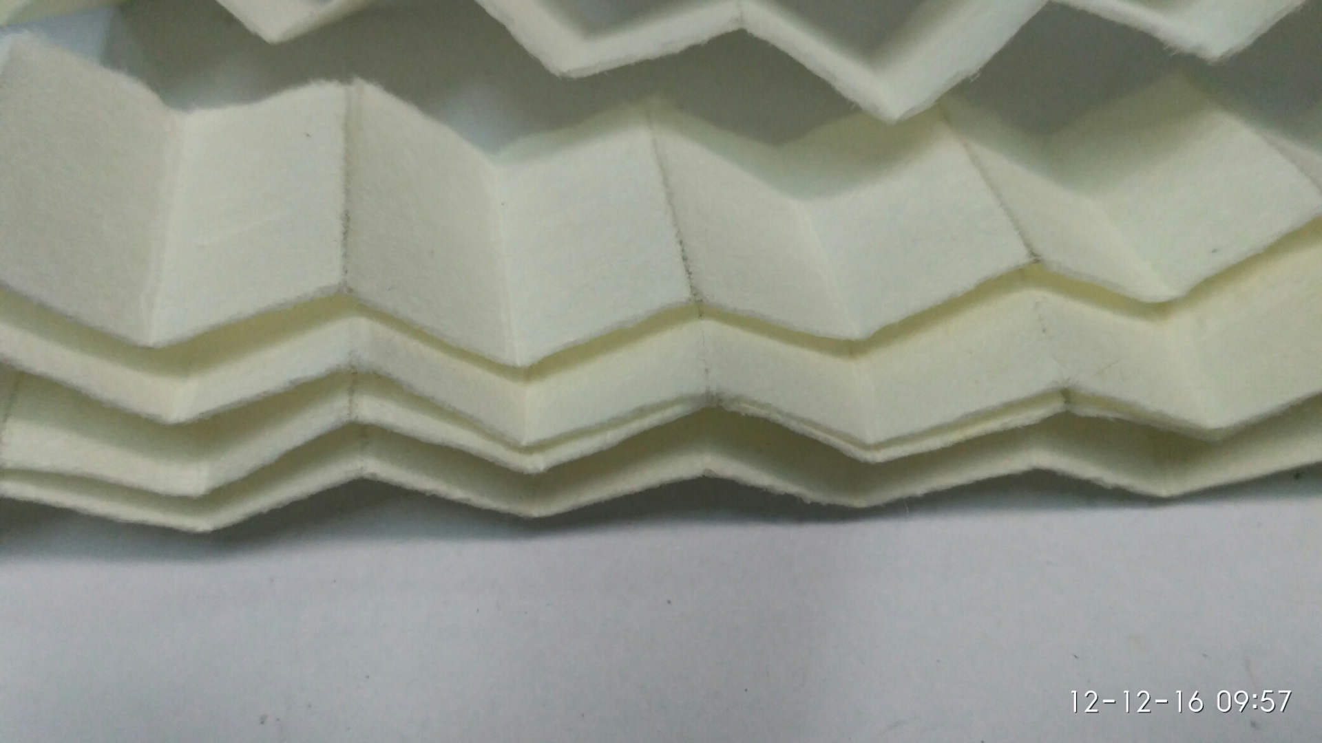

А теперь самый смак! Это как уложена и изготовлена фильтрующая бумага…
1) Герметик высох, но не прилип к нижней крышке катушки…
2) Бумага уложена криво.

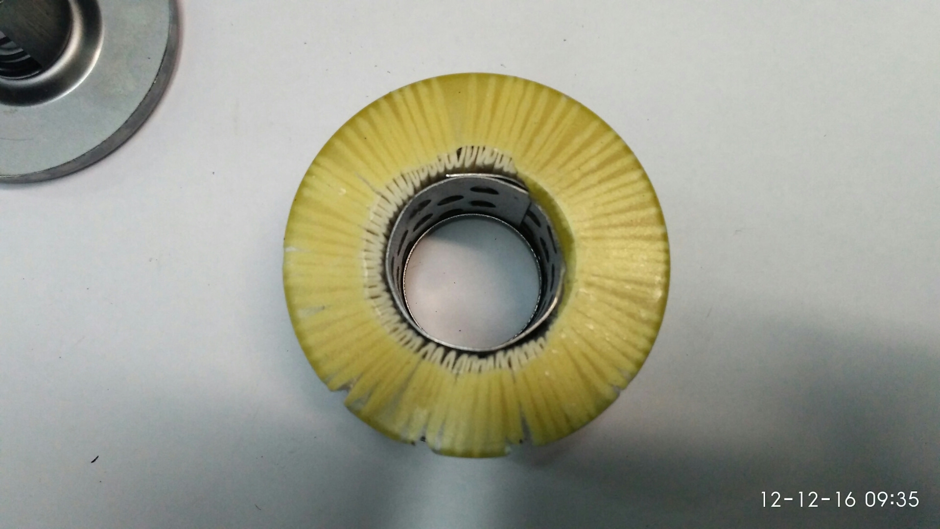

3) Центральная втулка изготовлена ужасно, даже не завальцована, просто подогнали под размер и загнули.
4) И последнее, бумага… до боли знакомый запах из детства когда читал старые ещё советские книжки… точно такой же запах и фактура (думаю делают из макулатуры)… и к слову, "полезная" фильтрующая площадь равна 630см2
