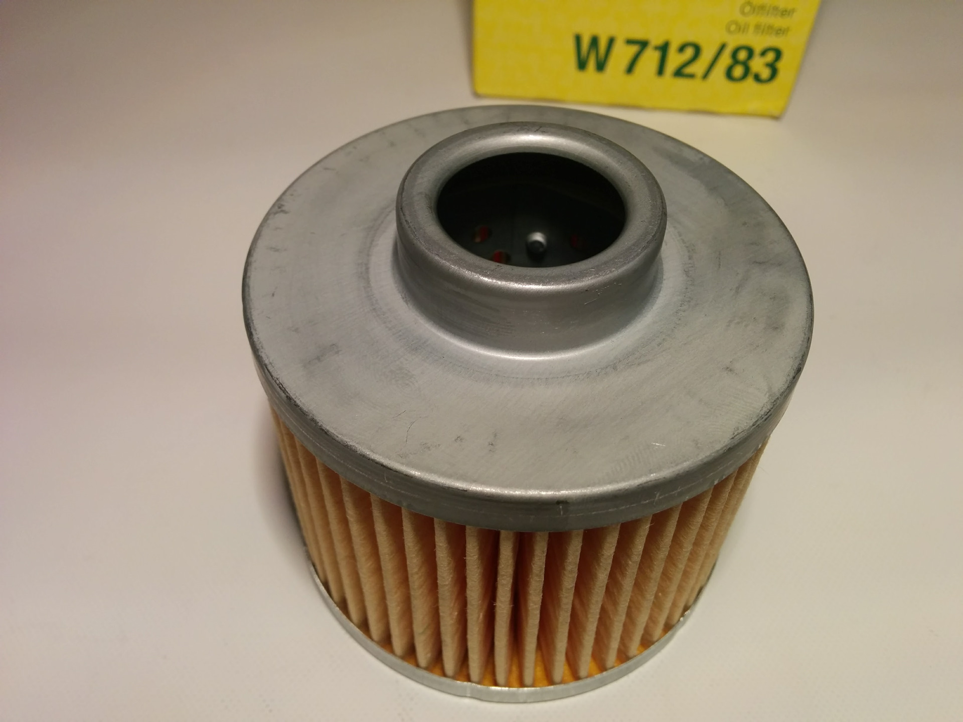

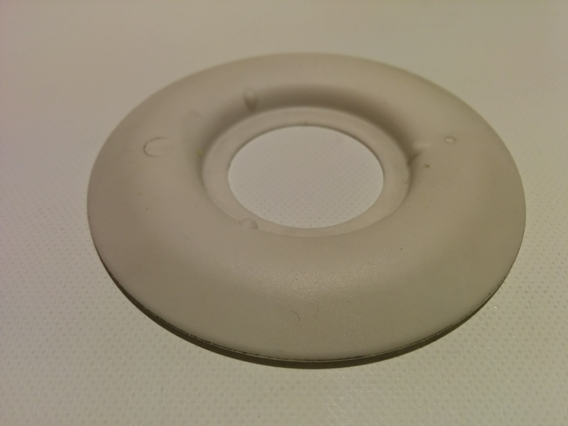

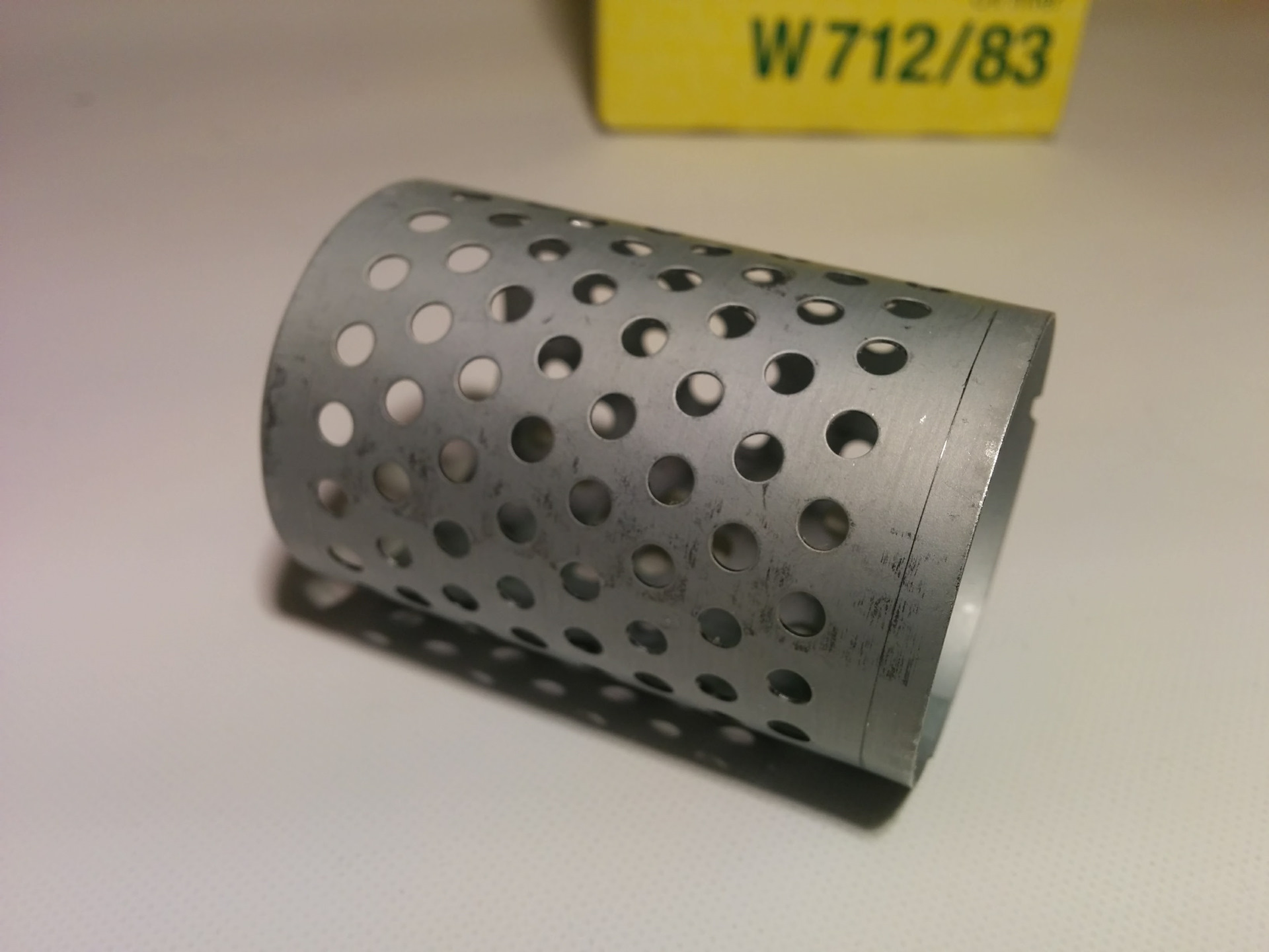

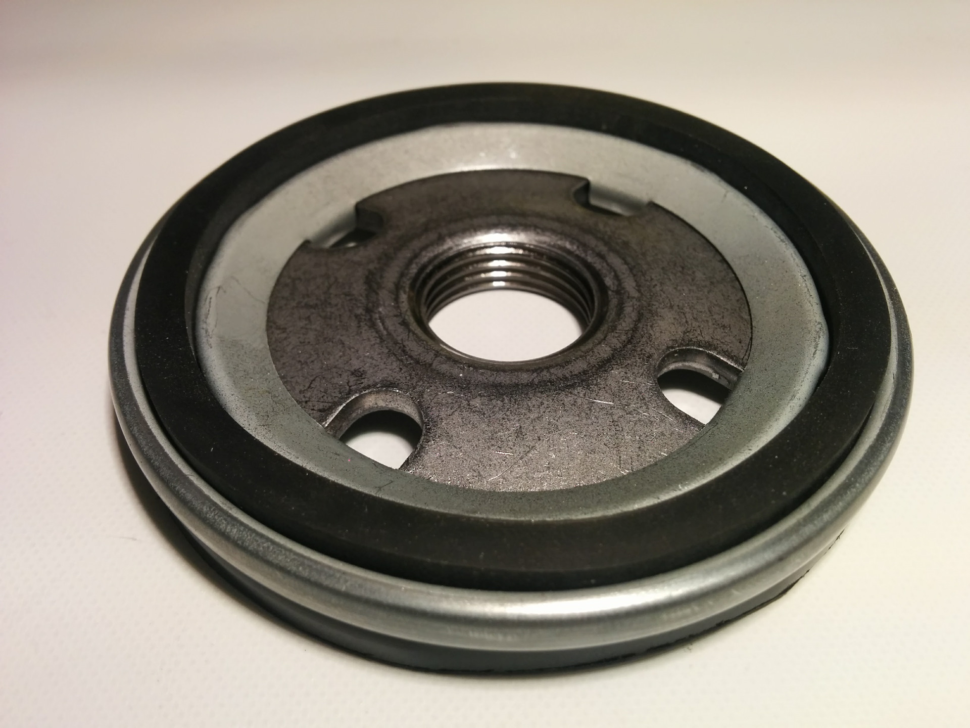

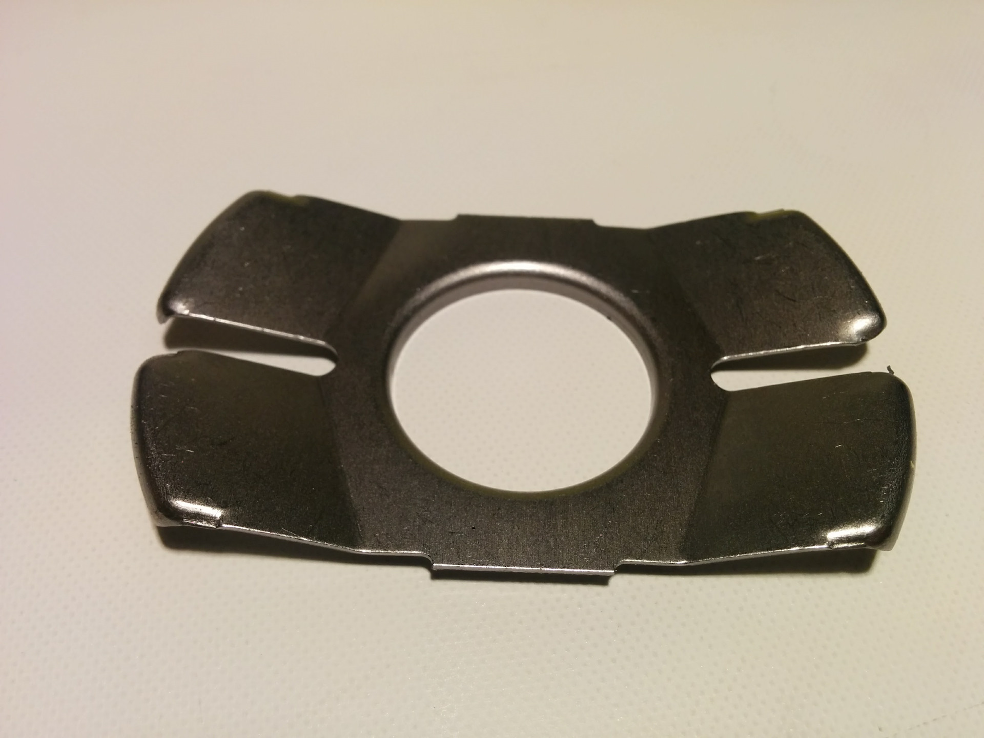

Производитель: MANN+HUMMEL
Сайт: www.mann-hummel.com
Масляный фильтр MANN W712/83
Made in Germany
Площадь фильтрующего материала: ~800 см2
Конструктивно и материалами фильтр идентичен распиленному ранее Mann W68/3.
Фильтр был предоставлен tesseract.
Отчеты по другим фильтрам можно просмотреть здесь

От производителя зависит, один и тот же фильтр могут делать в разных странах.
Следующий будет Mobis, в нем лежит M+H Korea — совершенно дургой фильтр.

Вот и как его понять, этот Ман, предыдущий фильтр от Ман был не очень, а тут все равномерно, вручную клеят чтоли, то так то так )
А что не очень было в предыдущем? Придраться можно было только к укладке гофры, но косяков не было.
Я как раз про укладку, все остальное хорошо, интересно почему она отличается от раза к разу, вроде же все автоматически делается
Всё зависит от опытности китайца, на которого выпадет укладка)
Это уж точно))
