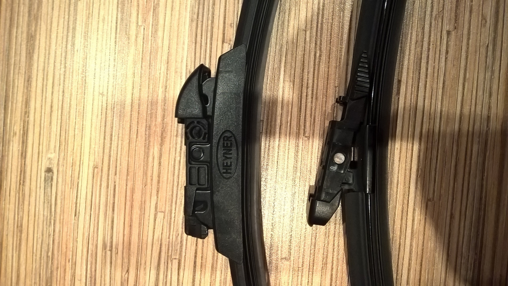

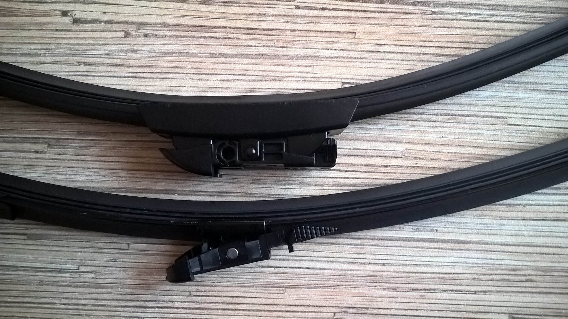

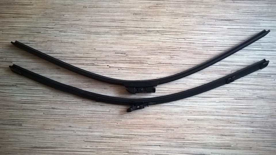

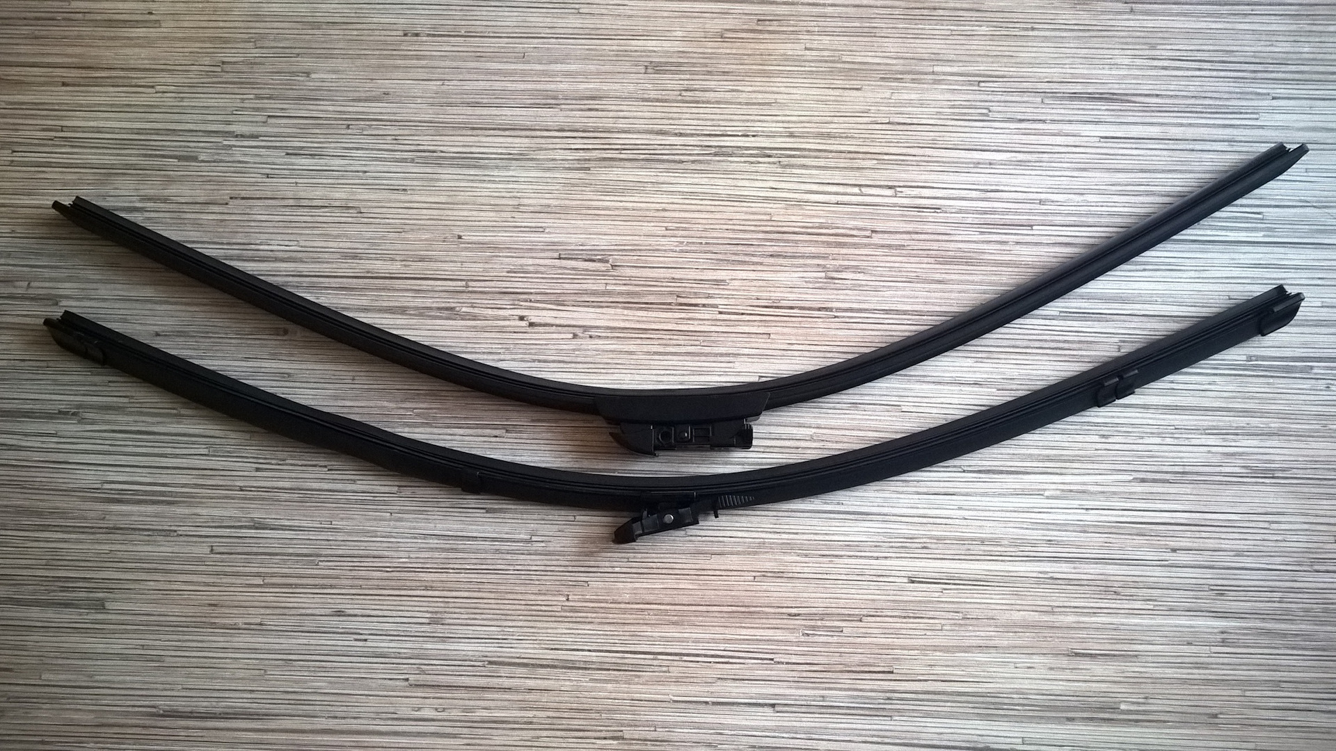

Год и 4 месяца владения, штатные дворники начали накрываться, по совету форумчан с фордмондеоклаб приобрел Хайнер( 540р. штука+доставка 400р.), БОЛЬШАЯ ОШИБКА! Первый раз в жизни купил бюджетные дворники…и последний! Пропускают в середине стекла в конце взмаха полосу сантиметров пять, как раз на против глаз, такого я еще не видел, я кажется понял почему они пропускают, см. фото, по центру щетки мешает равномерному изгибу наболдажник универсального крепления и ни фига не сделаешь, конструкция такая, на более коротких щетках может это и не важно, но на 70см. дает вот такой результат…и еще, пока обе щетки дома, внимательно рассмотрел конструктив Хайнер по сравнению с оригиналом-легче оригинала, "пружинность" на много слабее, очень слабенькие на кручение, винтом можно скрутить, оригинал не поддается на кручение вообще, высота в сечении оригинала-20мм, Хайнер-15мм, т.е. аэродинамика прижима на скорости будет значительно меньше. Да, бюджет, он и есть бюджет!..

P.S. как я и предполагал-на скорости от 110 примерно, дворники начинает отрывать от стекла и пропуск получатся уже почти на все стекло…поставил штатные-не нарадуюсь!
