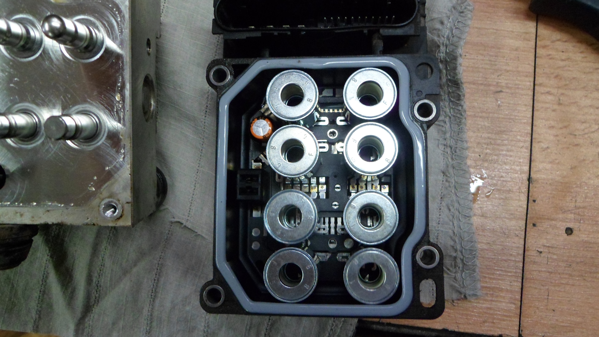

Ребят привет! Снова очередной труп! Притащили на галстуке Корсу с мигающей F-кой

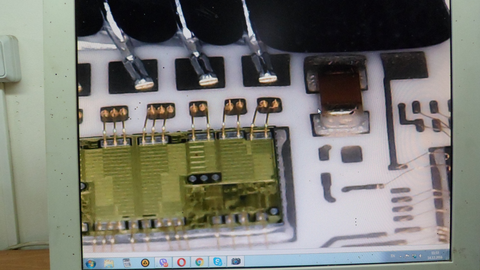

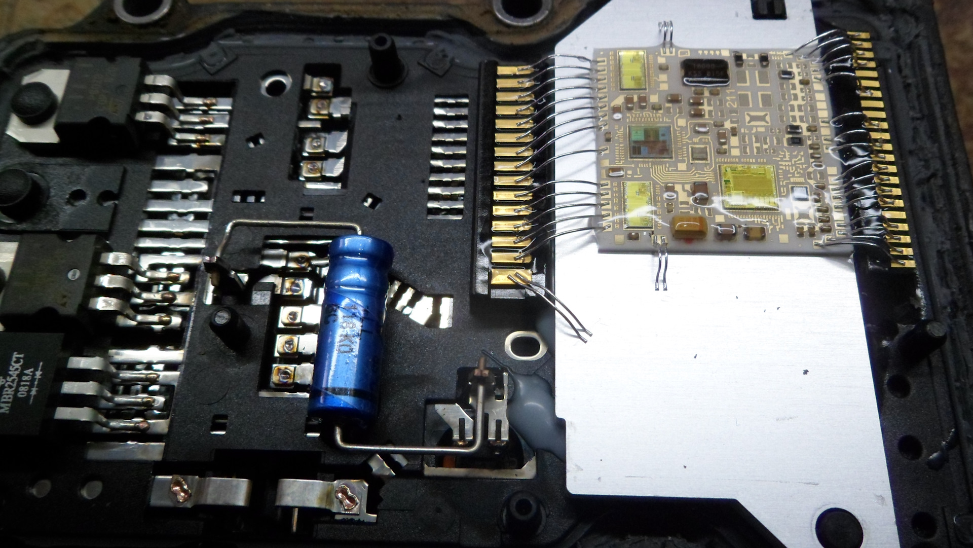

Делаем диагнозу и Езитроник выдает нам ошибку u2108( нет связи с блоком АБС) снимаю разьем звоню CAN а там 0 Ом (должно быть 120 Ом) принимаем решение снимать блок
Итог: сдох дросель шины Кан, ремонт не возможен, блок в мусорку. ждем новый .
