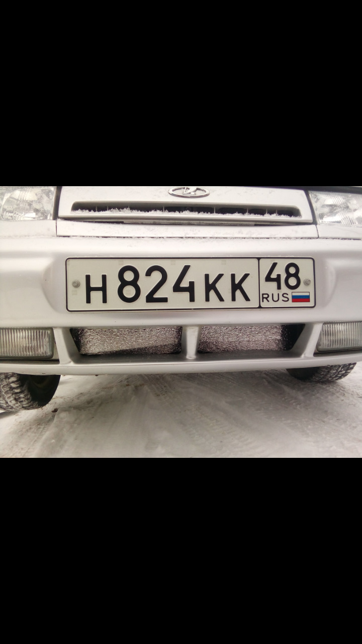

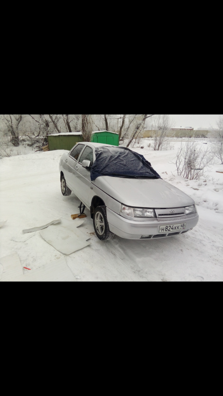

Короче в начале этой осени купил себе десятку, 1,5 16 клапанов. Не буду отвлекаться от темы, сразу скажу, что с наступлением холодов заметил, что охлаждающая жидкость в пути не поднимается выше 70 градусов. Прогревалась машина нормально. Минут 5-7. Это норм) А вот то что в пути не поднималась до положенных 90 — меня напрягало. Короче как то случайно у папы на сервисе один дядя предложил поставить картонку перед радиатором. Вроде стало норм, но все равно не то. Температура до 80 где то доходила.

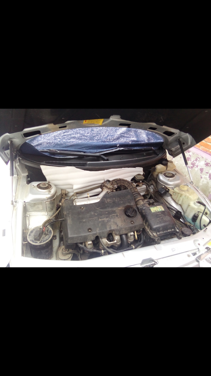

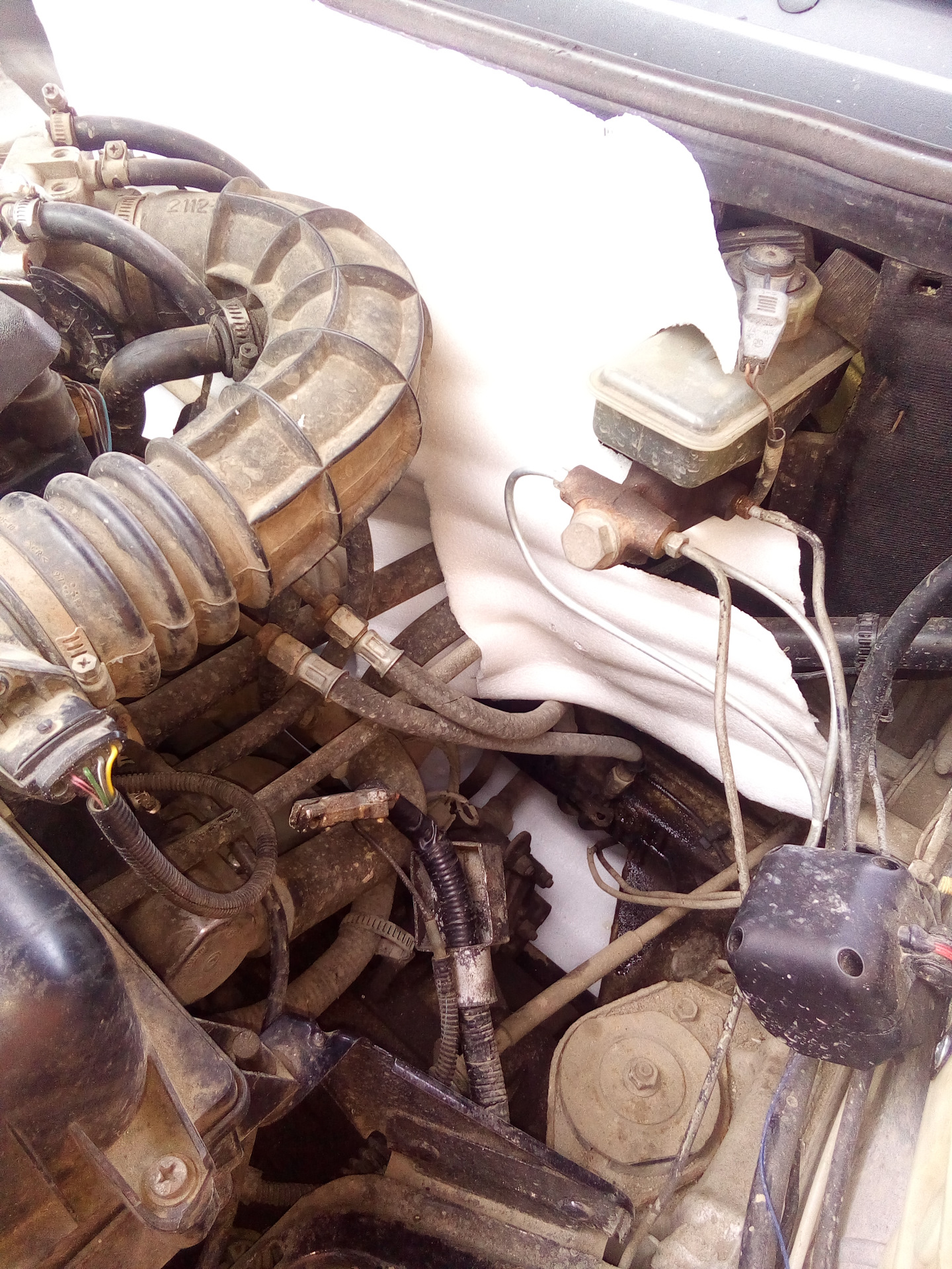

Потом пошел дальше) решил утеплить капот энергофолом)) Благо в сарае его было достаточно. Положил в два слоя его под капот, и засунул еще перед радиатором)) Стало вообще супер. Температура была от 85 до 95. Печка грела естественно очень горячо.

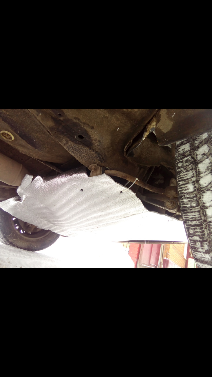

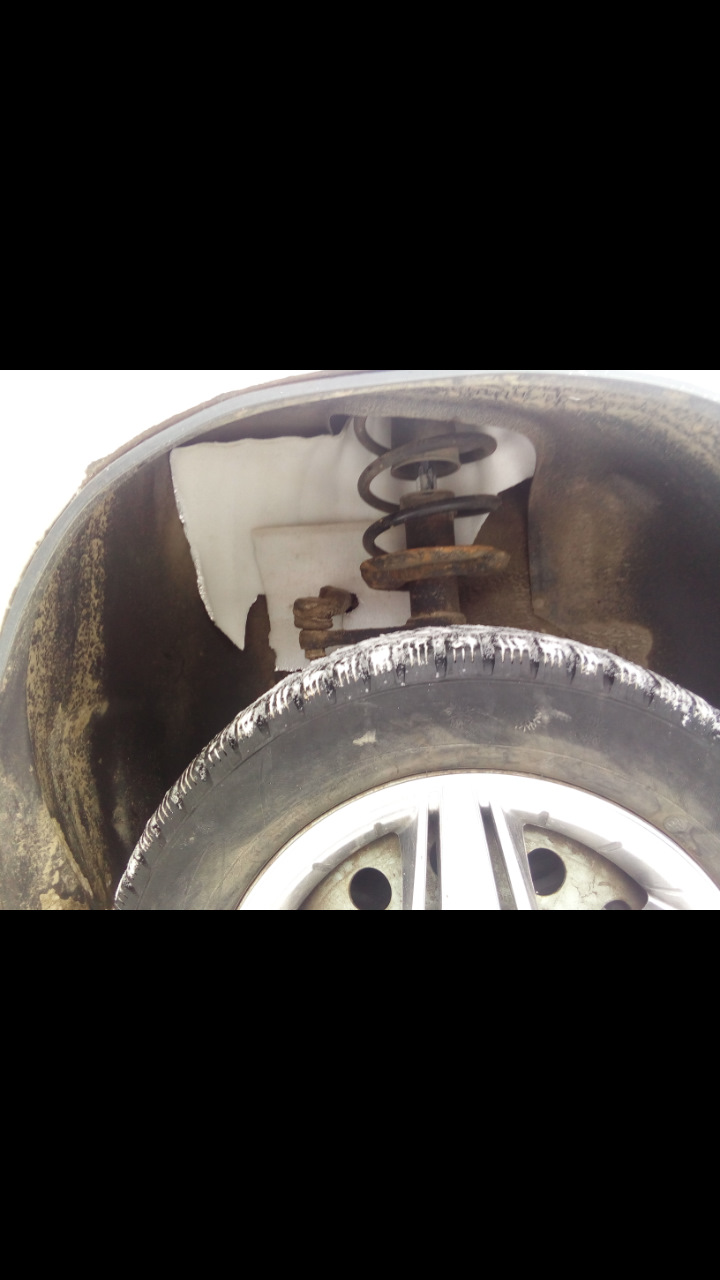

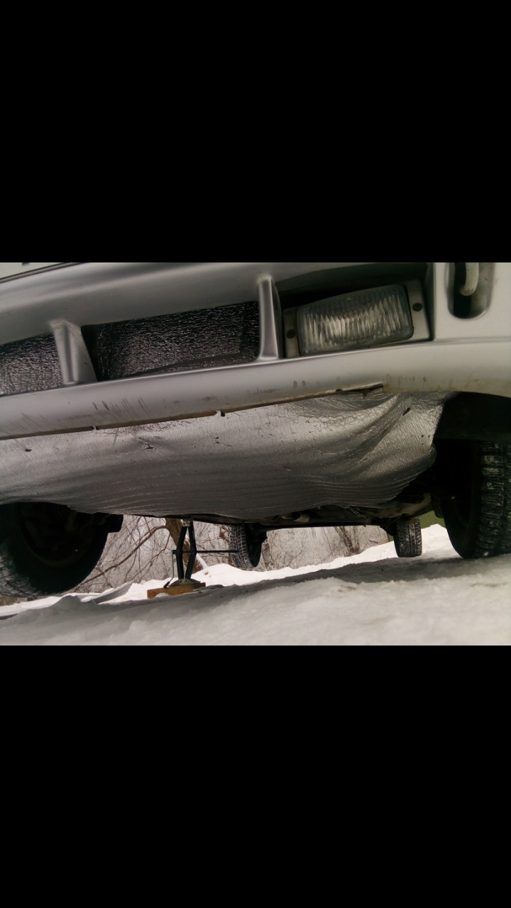

Но щас стукнули морозы под -20, так что решил еще и дно утеплить 😁😀 Ну утеплил дно сегодня)) провозился 2 часа на морозе с этим делом)) завтра "протестируем" доработку😊
Так что если кто-то испытывает проблемы с прогреванием, быстрым остыванием авто, низкой температурой ОЖ, — то энергофол Вам в помощь;))) Вещь реально работает. НО! ВАЖНО СЛЕДИТЬ ЗА ТЕМПЕРАТУРОЙ, ЧТОБЫ ДВИГАТЕЛЬ НЕ ПЕРЕГРЕЛСЯ. Если начнет перегреваться то естественно вынимайте часть утеплителя))

P.S. ТАК ДЕЛАТЬ НЕ НАДО. ПРОСТО ЗАМЕНИТЕ ТЕРМОСТАТ И ВСЁ! оставлю запись только лишь как в качестве архива (28.02.2023г)
Комментарии 9
Капитальненько 👍
Да это уже давно не актуально) Надо было просто термостат поменять и всё. Поставил термостат (термоэлемент с крышкой) электон, и года на 4 про эти все проблемы с температурой забыл.
Вот это ты заморочился) А ведь дело то наверняка было в термостате, рано открывал)
Да, дело было в нем 😂😂😂 но зимой мне влом было его менять 😂😂 и я решил потерпеть поменять его перед следующей зимой)) то есть перед этой уже) уже поменял)) щас радуюсь)) Фирма электон
