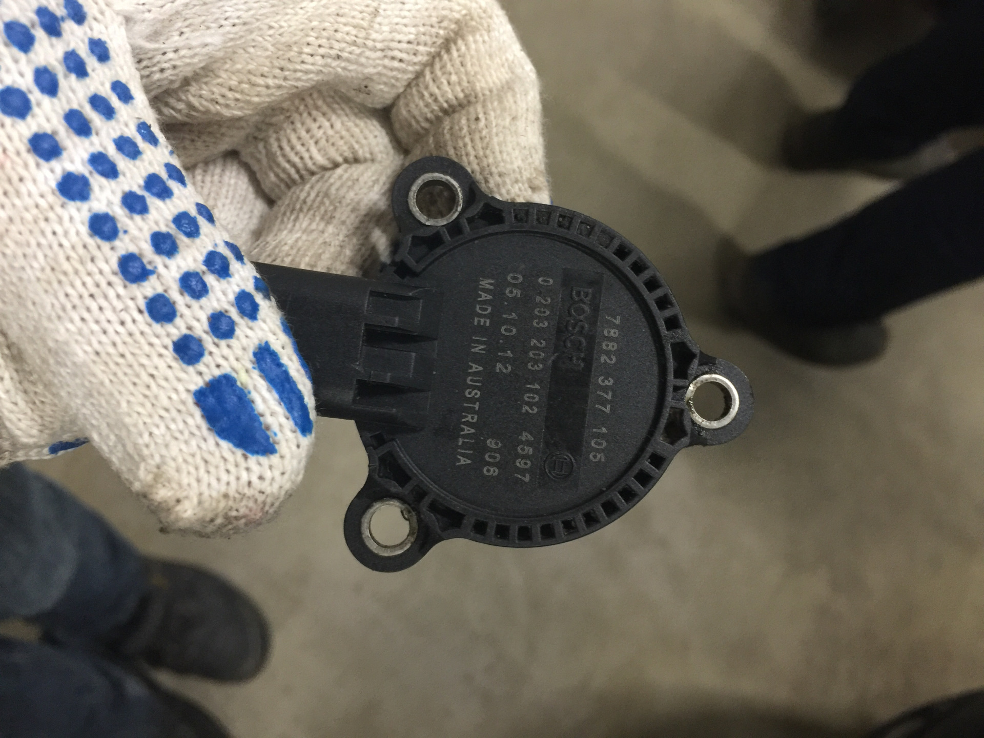

В общем привезли Б/У рейку, взяли с нее датчик

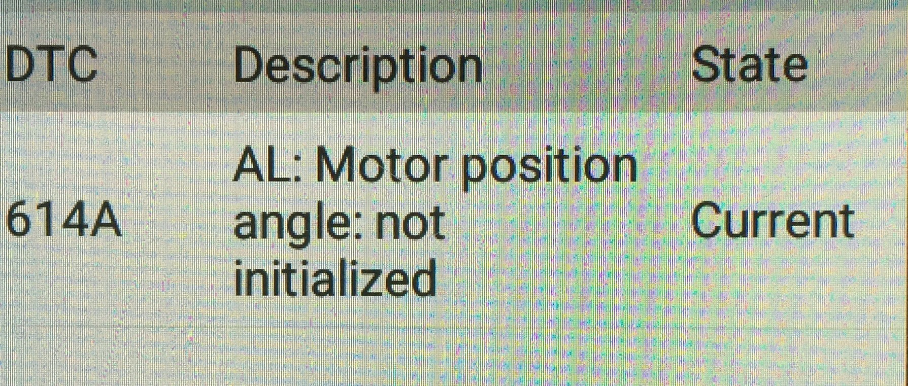

При запуске двигателя из трех значков остался только руль (на фото с предыдущей записи). Из ошибок в блоке висит только по инициализации мотора.

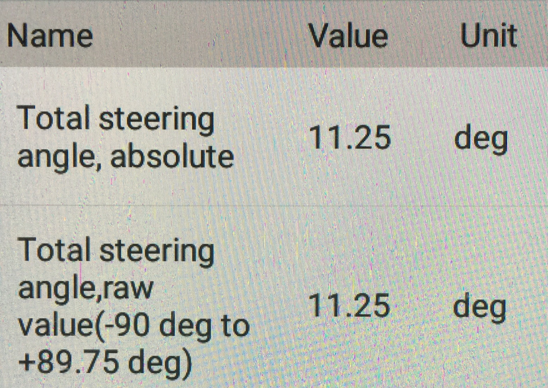

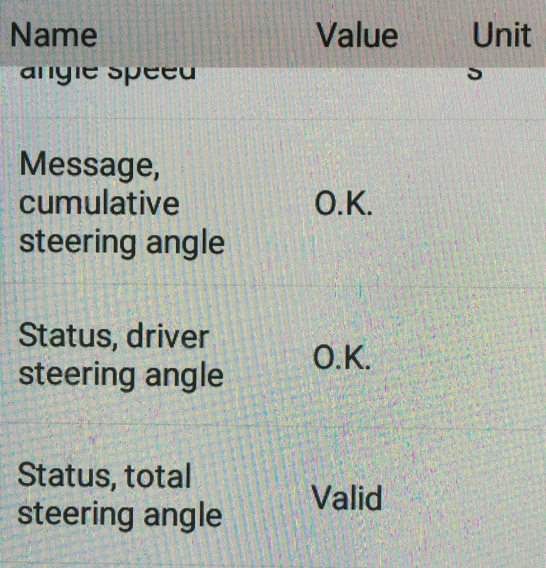

Сразу заходим и смотрим статус нашего датчика, связь есть
Так как на развале уже все было выровнено в прошлый раз то просто берем и едем, разогнавшись на прямолинейном участке все ошибки потухли, осталось подчистить систему и слегка подогнать рулевое колесо(чуть в лево было)
