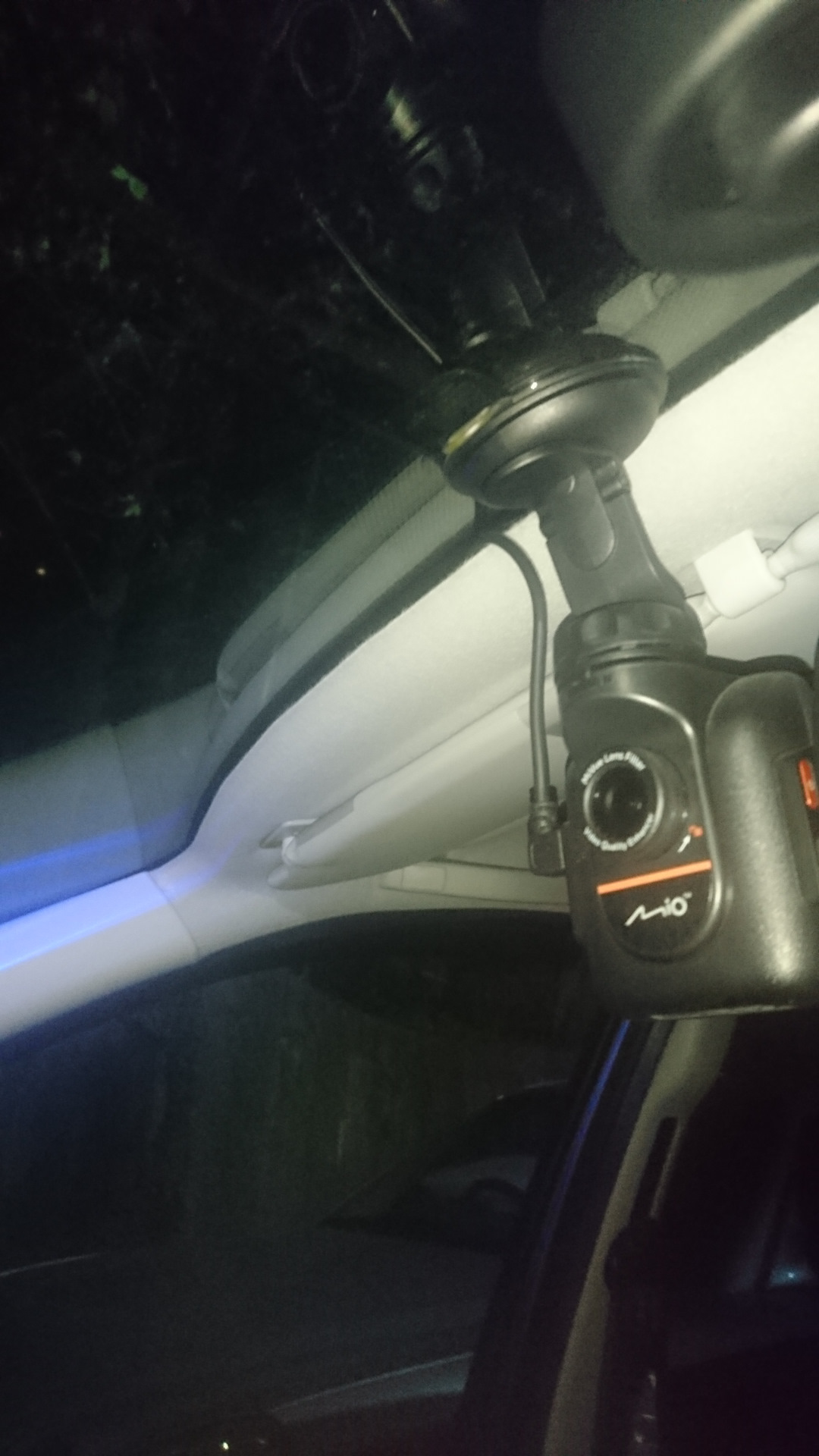

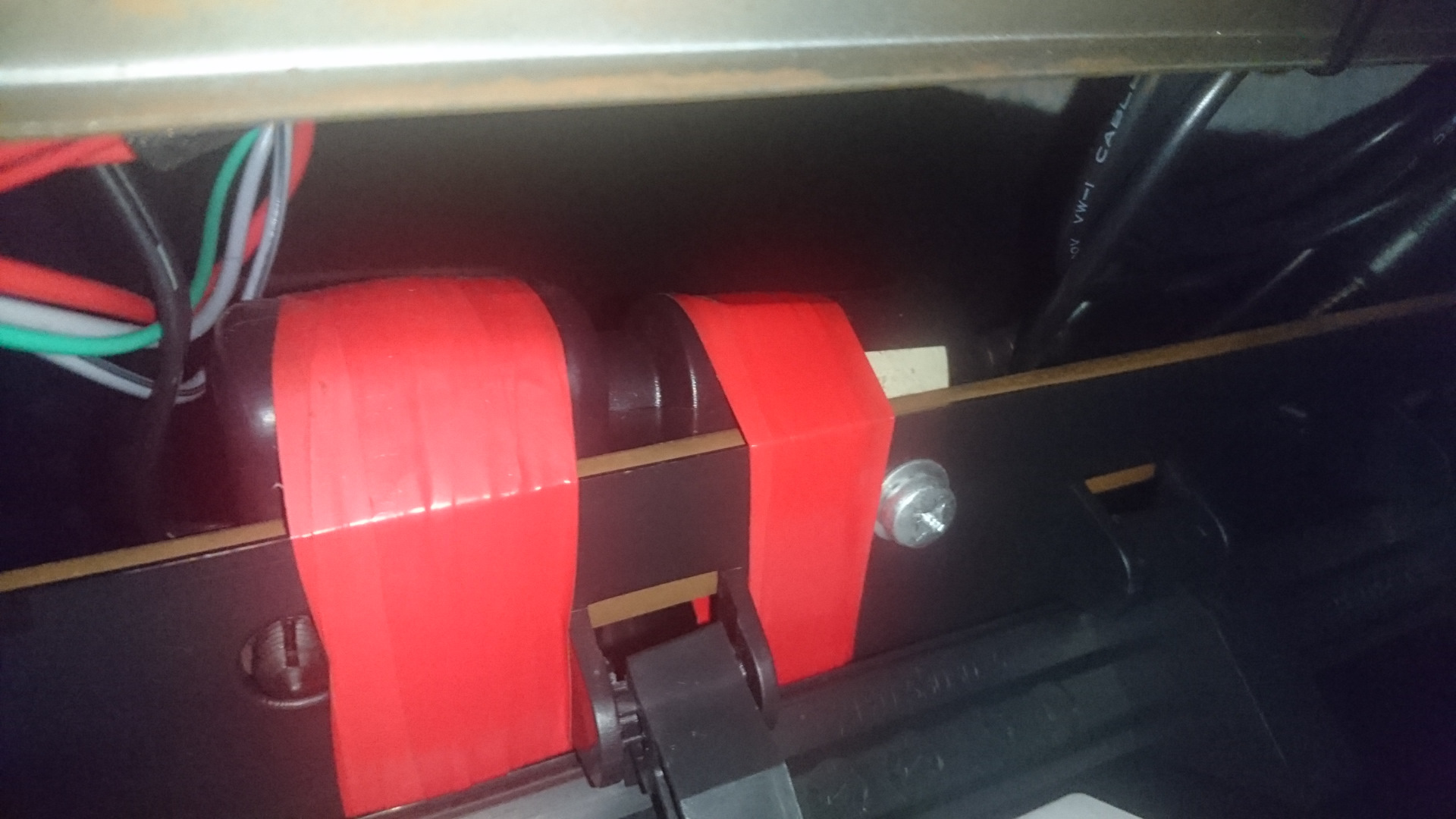

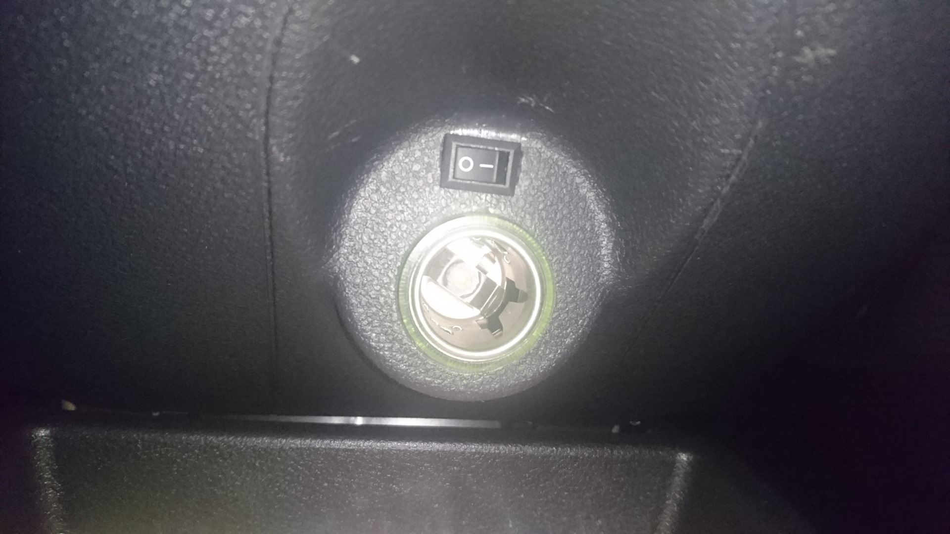

От предыдущей машины остался регистратор, как то перед поездкой в Краснодар прилепил его на стекло, висит провод, прикуриватель занят — неудобно. Протянул провод под обшивкой потолка, пластиком на стойке и завел под панель, включал опять в прикуриватель)) Стал искать инфу на драйве там МУС, плафон и прочие изыски, но хотелось что бы можно было включать когда это нужно мне, а не когда заводишь машину. Лучший вариант для этого — кнопка, а для меньшего вмешательства в проводку + от прикуривателя — с кузова, а что бы не разбирать вилку регистратора купил переноску прикуривателя. В итоге кнопка разрывает + и стоит над прикуривателем. Розетка примотана изолентой под бардачком, — от ближайшего болта на железе, лишний провод спрятан там же. Все работает уже пол года без проблем. У такой установке есть несколько плюсов: Если сгорит вилка, всегда можно купить новый провод и поменять без паяльника)) и второй — на прикуривателе постоянный плюс, и регистратор может снимать постоянно, если это нужно. Всем ровной дороги)))
