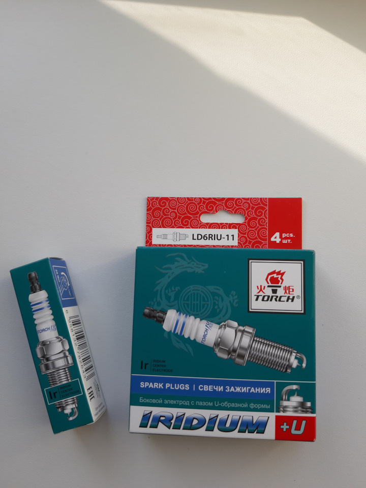

UPD 21.09.21: В дополнение к этой теме ОБЗОР иридиевых свечей Torch LD6RIU-11, прямой аналог многих Ниссановских свечей.
Как то вспомнилась мне тут одна марка свечей зажигания… помнится где то я с ними сталкивался, но не обратил на них внимания)

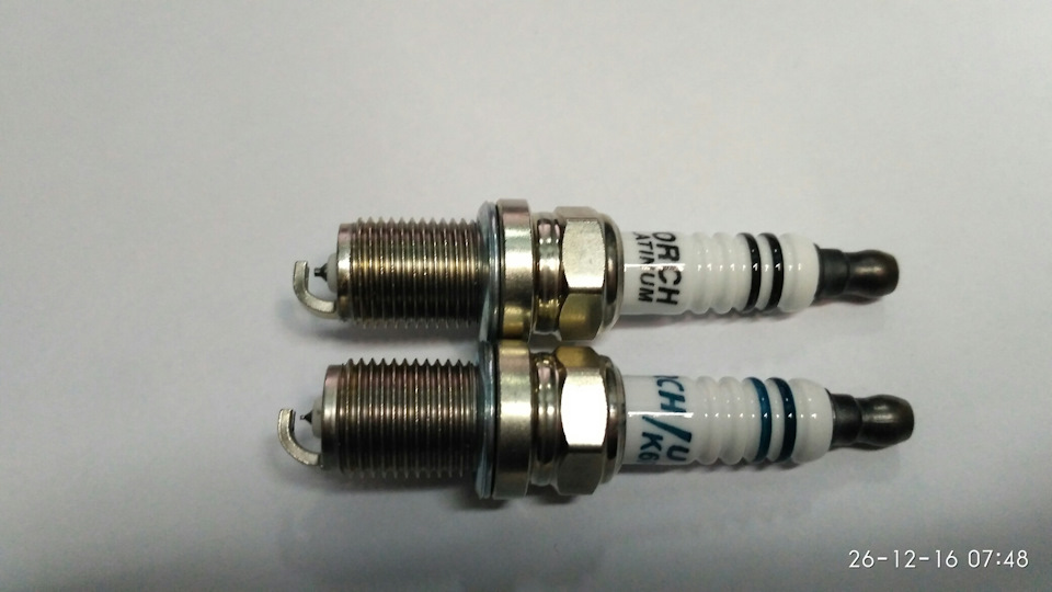

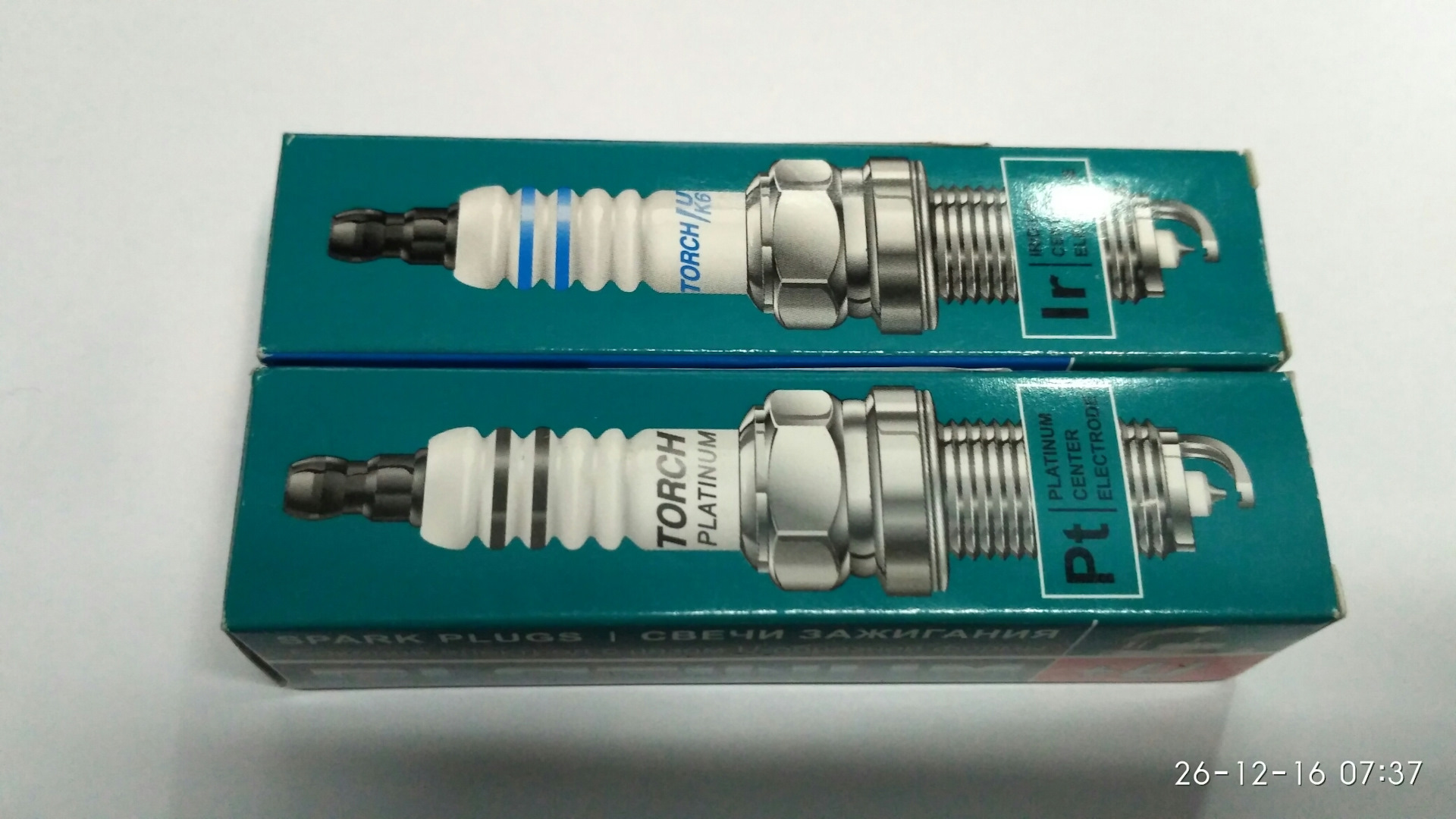

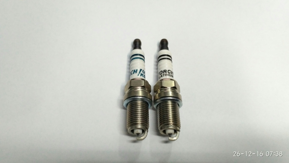

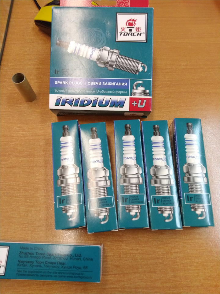

И вот недавно ради интереса заказал по одной свечке по применяемости на GA* моторы. Пришла иридиевая K6RIU и платиновая K6RPU.

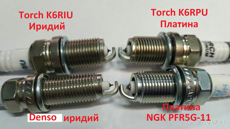

По логике номеров они используют калильное число как у NGK, а общее написание как у Denso) Но после того как я вскрыл свечи, я увидел фактически "копию" Denso, шрифт, цвет метала и керамики. К тому же боковой электрод выполнен с канавкой как у Denso.

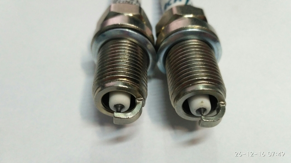

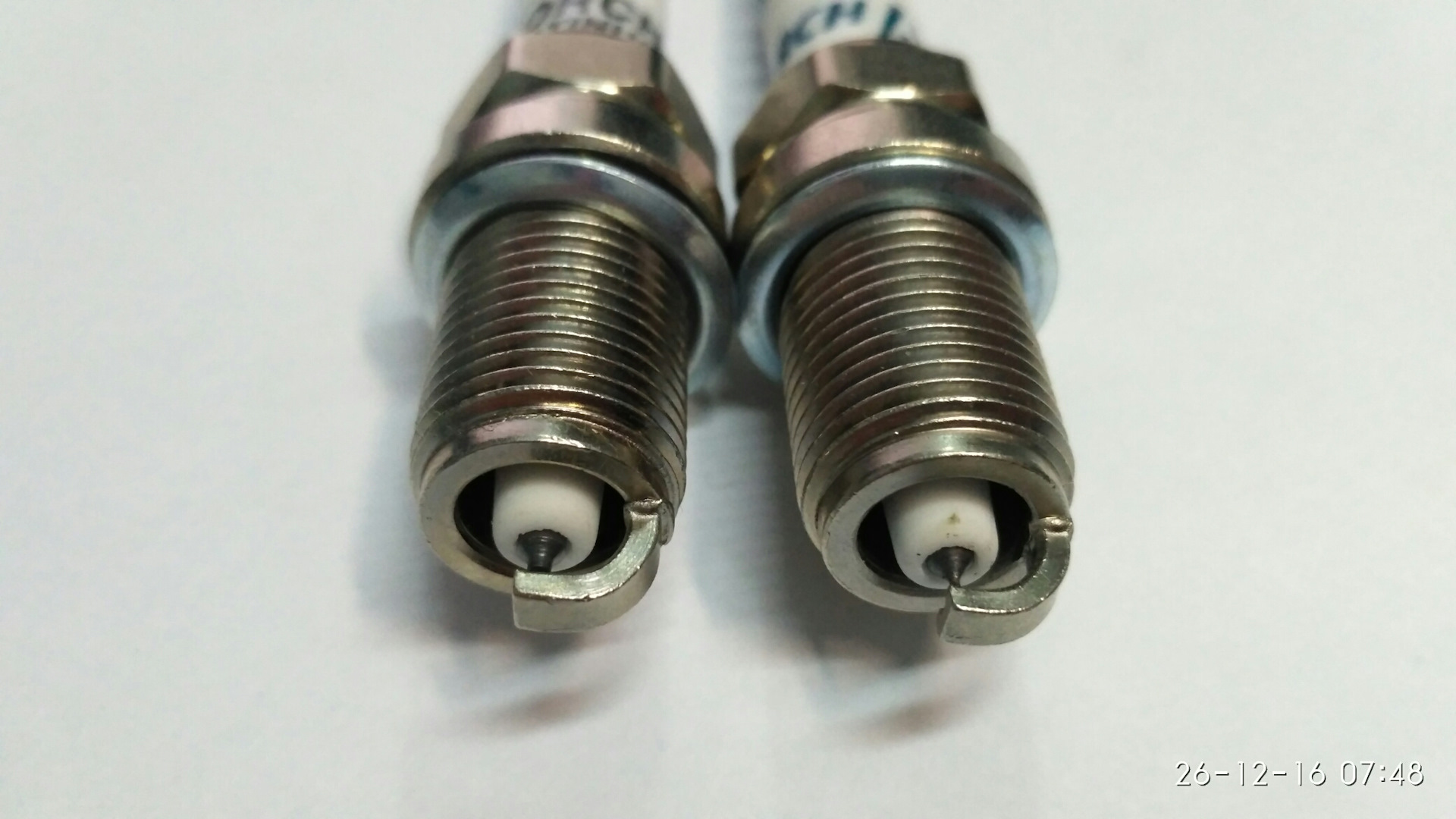

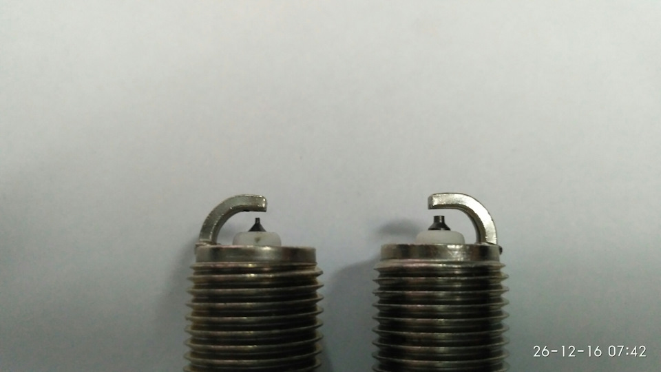

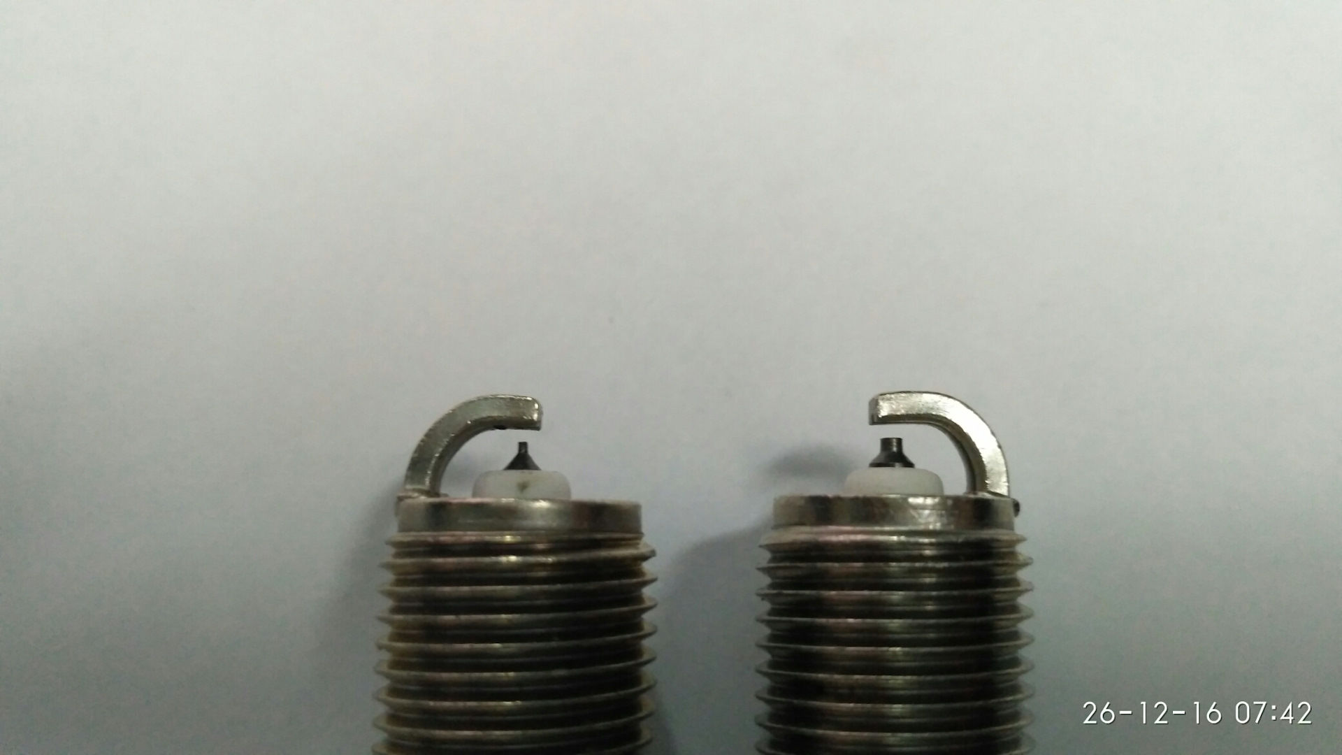

По внешнему виду иридиевых свечей они мне напомнили очень свечи Denso из иридиевой серии IK*, но при этом на Торчах не наблюдается перехода на иголочке, будто просто заточенный никелевый сердечник…
А платиновые свечи напомнили по форме центрального электрода как в серии обычных свечей Denso TT*, и по виду наконечника там хоть какой то платиной и не пахнет…

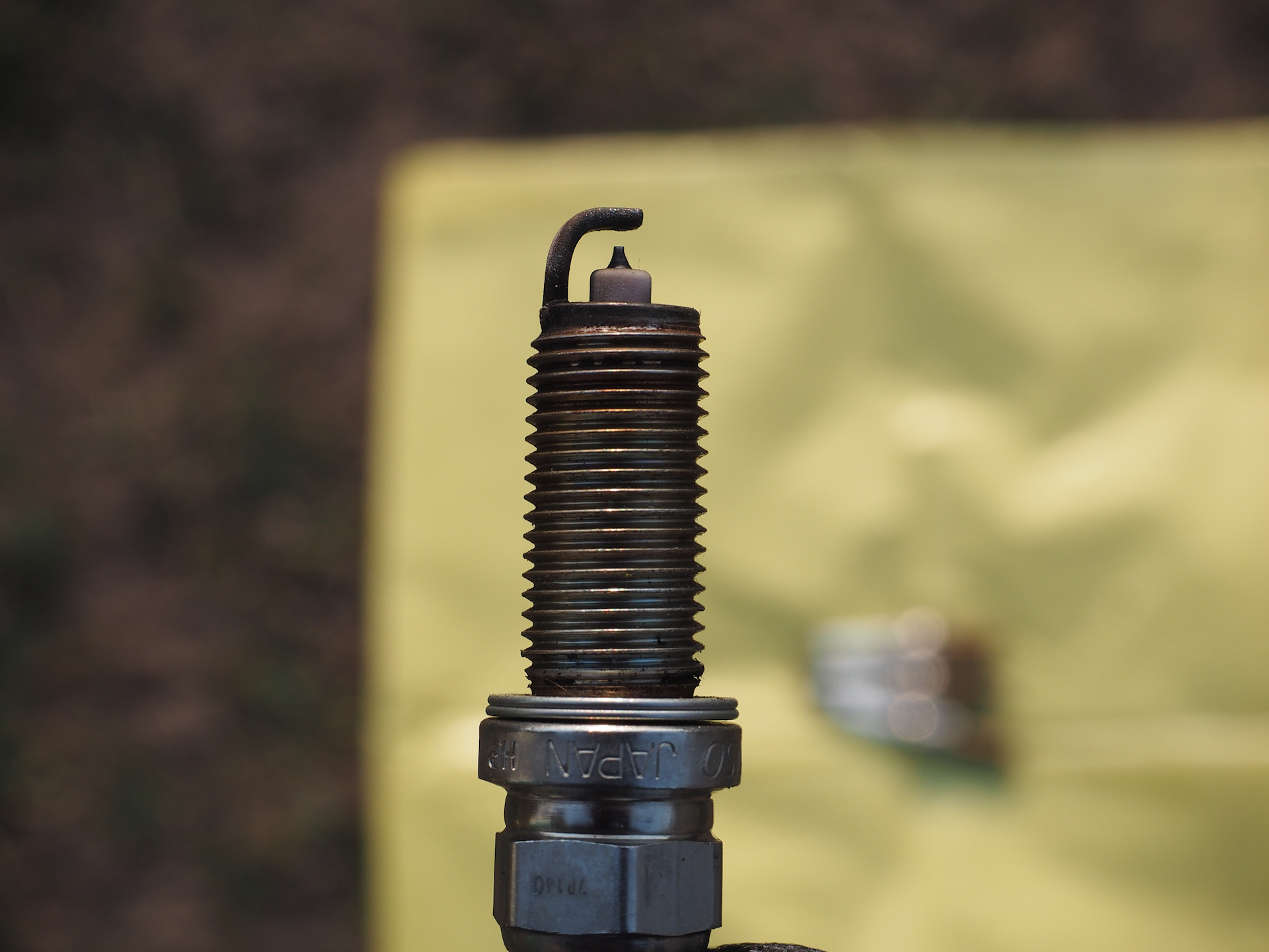

Ну раз хотел фабричный торч лови фото…

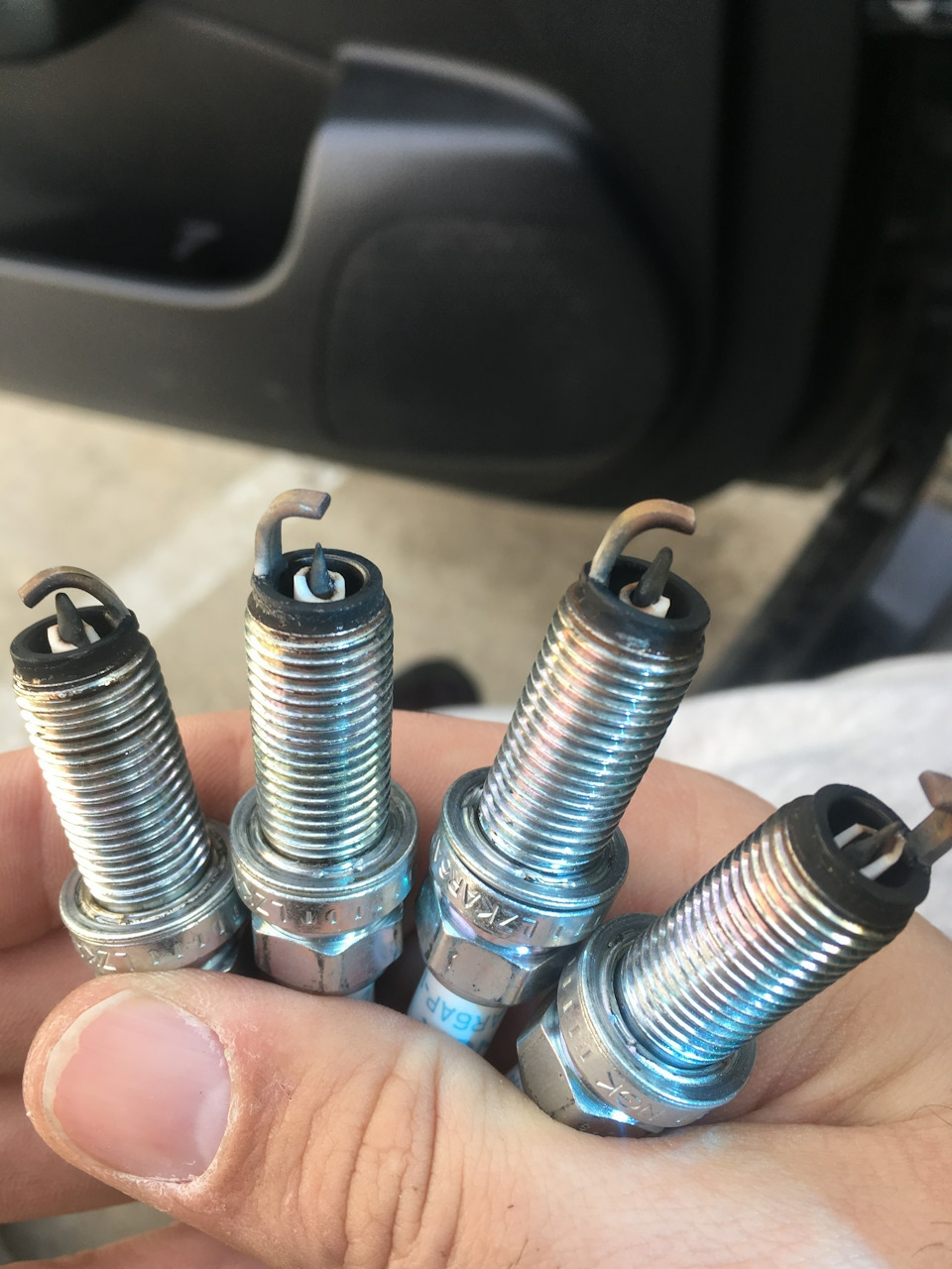

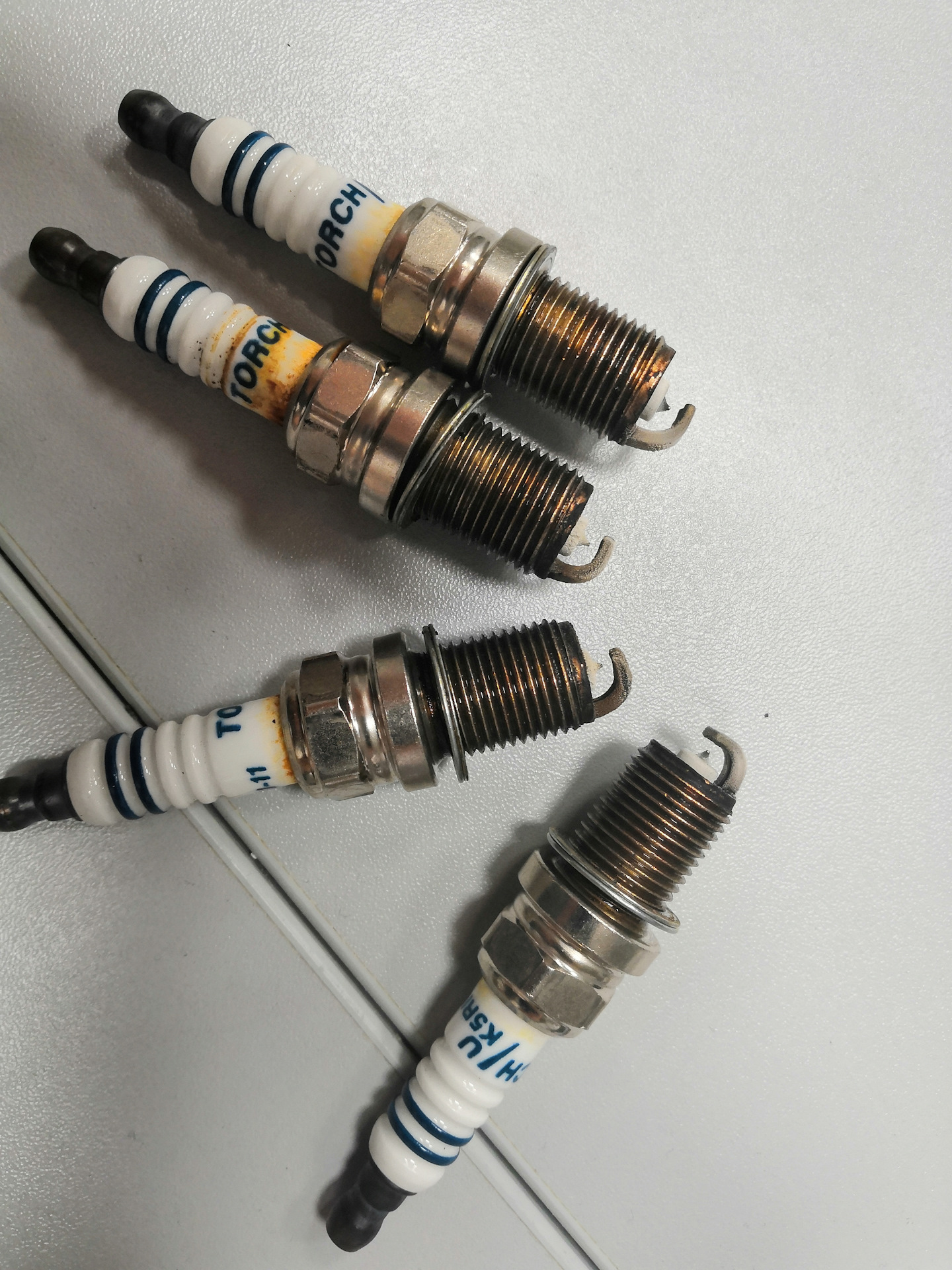

Ставил 5 лет назад эти свечи, заказывал на эмексе, пробег 80т.км.на них, этой зимой двигатель без проблем запускался в -40
Заказал новый комплект, гляну что со старыми стало

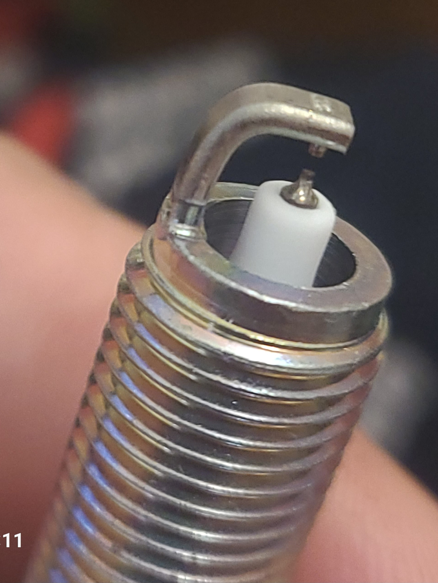

Это что за свеча?
Комментарий удалён
Конкретно такую нет, но похожа на тут что у меня стояла на GM-овском моторе 3.6 литра.
Комментарий удалён
Это что за свеча? На иридиевых свечах, любого производителя на боковом контакте ни разу не видел такой плашки, да и к центральному контакту много вопросов. Фото всей свечи в студию, а то похоже на вброс.
Там от иридиевого, только надпись на коробке

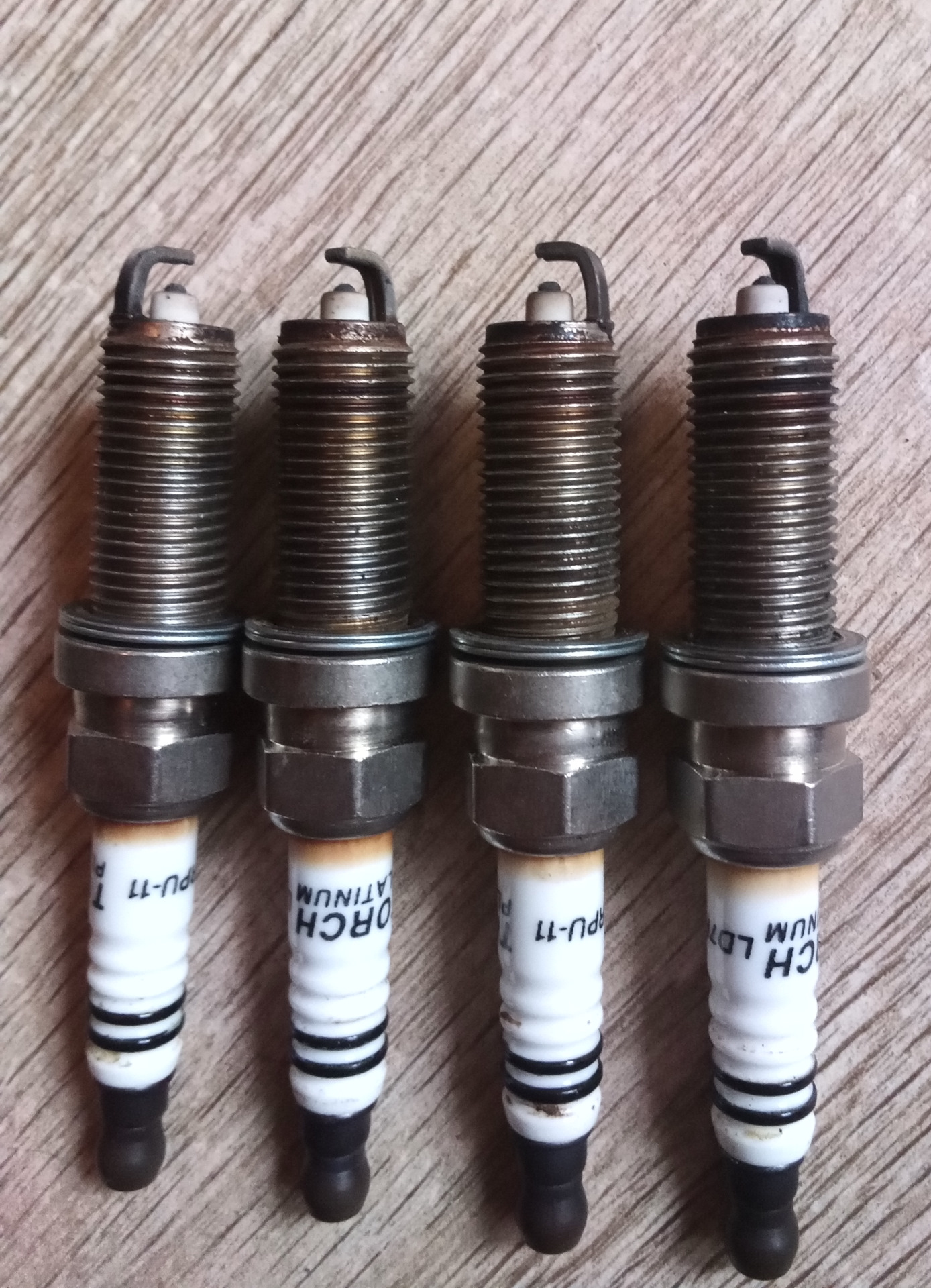

Потестил платиновые торчи.
плохо ходят.
на 18 тыщ полностью сгорела утонченная часть центрального электрода.
Реальный их срок службы (с адекватным зазором) около 12-15 тыс. примерно.

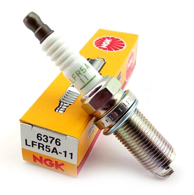

Там аналог от Хундая 1884611070. И есть вариант подешевле S1884611070, а по торчу аналогов не знаю, нет в каталогах.
А KH5RIU11 не подойдут, они совсем другие.
Про аналоги от хундая я знаю. Цены на них неадекватные.
Тогда мои полномочия все. Можно попробовать связаться с представителями Торч и узнать у них.
Попробую списаться с ними. А так по параметрам и размерам KH5RIU11 по идее должны подойти были.
Не подойдут, это аналог свечей NGK LFR5A11, резьбовая часть более толстая, они тупо не влезут.
Точно, надо М12 резьбу искать. Спасибо, прозевал этот параметр.

Откуда информация про отсутствие иридия?
Когда есть другой метал, то есть следы соединения с другим металлом… Здесь же на вид однородный электрод.
Для примера посмотрите как устроен центральный электрод у нжк и дэнсо как минимум…

Вот фото что случается с иридиевыем свечами из Алика, якобы оригиналом через 300км))
Это Torch? И точно не топливо или мотор?
Электроды будто оплавились.
Отколовшаяся керамика наделала беды в цилиндрах ведь?
Шайба какая-то продавленная. Она что алюминиевая там?
А то я их тут предлагаю, как альтернативу.
www.drive2.ru/b/525092669639098416/
Это не торч) это просто похожие свечи с очень похожим материалом который преподносится как иридий.
Не топливо и не мотор вина этой проблемы.
